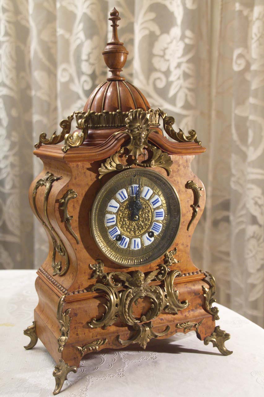

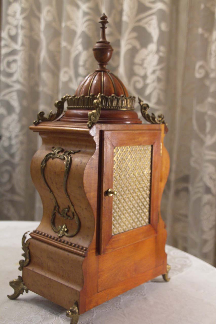

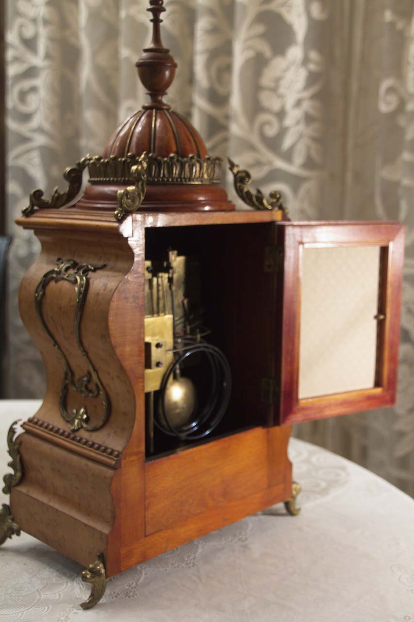

Доброго всем времени суток)
Спасибо за совет - обязательно воспользуюсь(про реставраторов)
Оценили дорого.... На германском ебее пожалуй подешевле, но во-первых, их оттуда еще привезти и растоможить надо, во - вторых - я не просто так месяц вокруг них круги накручивал))), а в-третьих когда хочется.....
а это-первенцы)

Отпадные часики! Поздравляю!

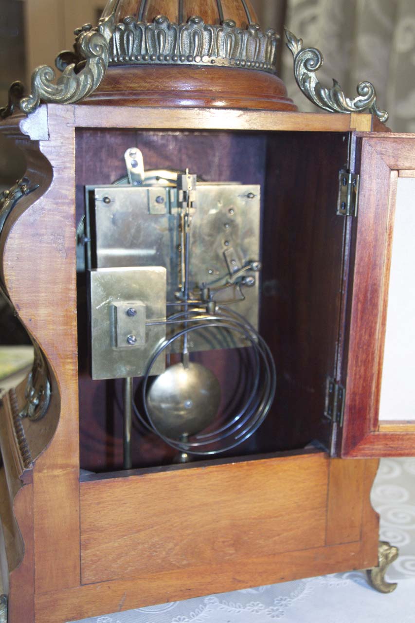

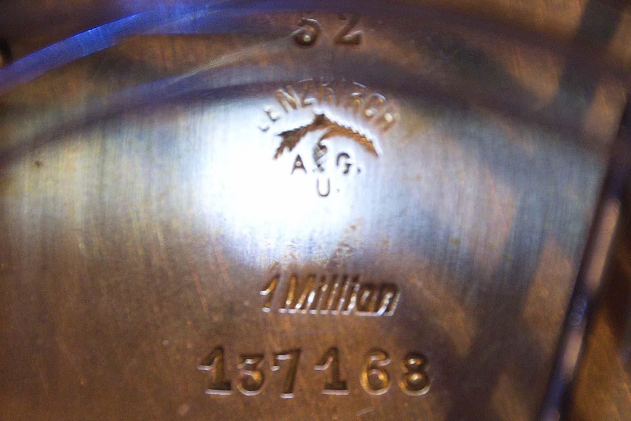

Всем здрассте.

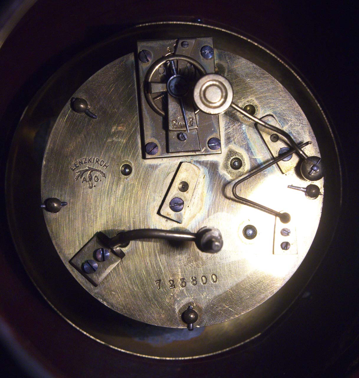

Не удержался, снял колокольчик сам.))) Для профессионалов звучит, видимо, нелепо, но мне прикасаться было страшновато.

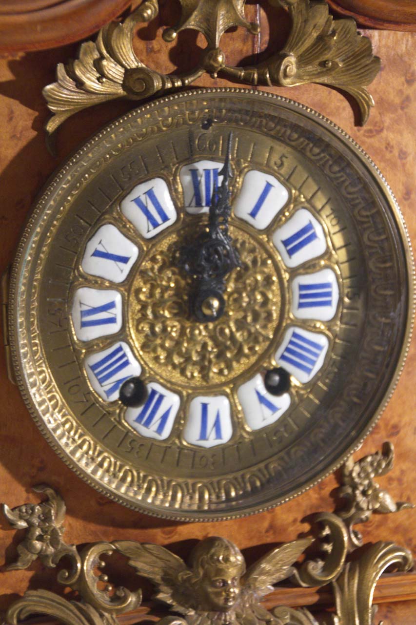

Год по Вашему списку номеров на первой стр получился 1885, как и предсказывали. Вопрос - у механизмов фирмы Lenzkirch обычно стоит еще номер типа механизма. Здесь его вроде нету. Это как?
И еще. Если уважаемый Ramis Mirzoev смог бы как-то выложить изображение из каталога с этими часами, то было бы просто здорово. Просто есть вопрос по поводу стрелок. Мне кажется - они не родные.
Заранее благодарен.)

На калибрах с приставным ходом не было необходимости выбивать номер серии механизма, потому что и маятника самого не было, т.е. перепутать его длину было невозможно. Отличный мех. Стрелки да, могут оказаться и неродными, но надо видеть каталожную фото.

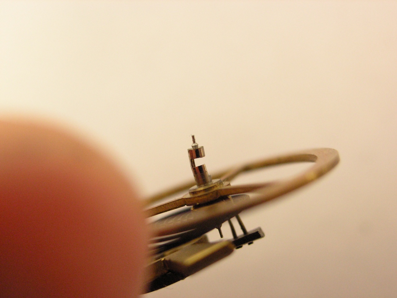

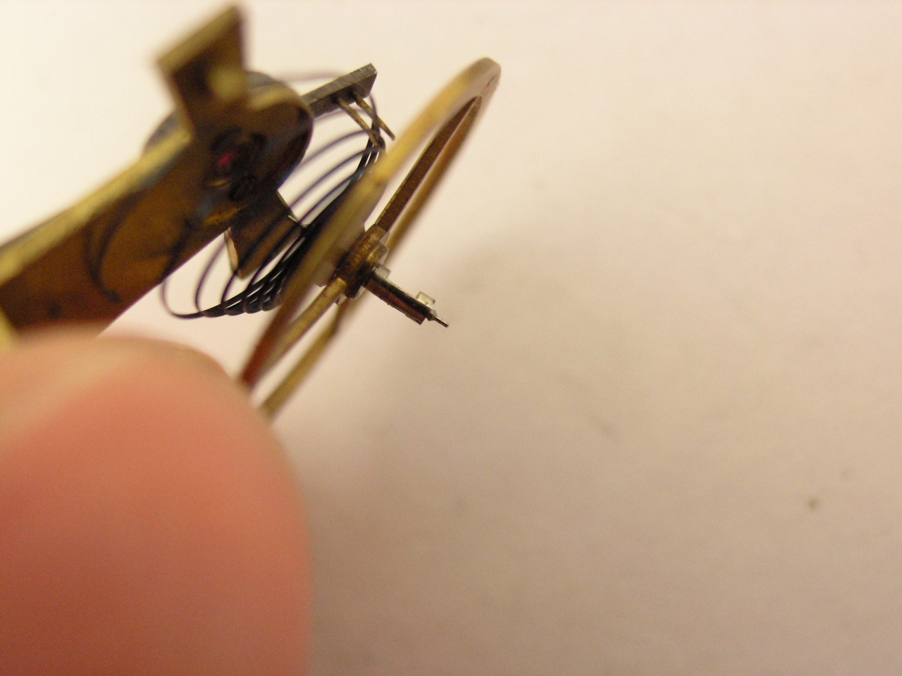

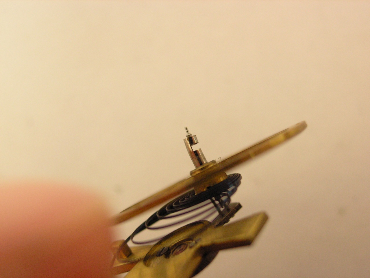

В общем, отнес шарик к реставраторам. Сегодня посмотрели. Говорят-проблемы с пружинами, но это решаемо. Основная проблема - погнута ось. Т.е они НЕ гарантируют, что ее выправят, но гарантируют, что при поломке они ее изготовить НЕ смогут. Че делать? Ответ нужно дать завтра утром)))

Вот фотки прислали.

Ответ в вопросе. Нести надо к тем, кто сможет в случае чего, выточить ось.

доброго времени суток, m4alex. ось нереально выпрямить. надо делать новую. если вы обращались на малодетскоселький в реставрационный центр, то даже не знаю, что вам посоветовать. мне они делали новый триб у ленцкирхов. с честью справились. тогда начинайте поиск аналогичного меха. есть еще вариант спросить у московских ребят о часовых центрах и попытаться в москве сделать новую ось и реанимировать ваш мех.
