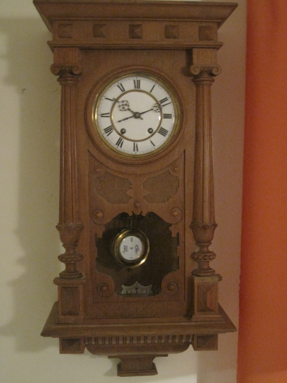

Здравствуйте! У нас появились часы lenzkirh, но к сожалению без всяких резных деталей. Попытались найти хотя бы фото таких часов в инете, чтобы восстановить декор, но ничего похожего не встретили. Может это не родной корпус? Механизм под номером 1 миллион 549951, т.е. 1907-1908. если я правильно определил. Может на форуме кто поможет?

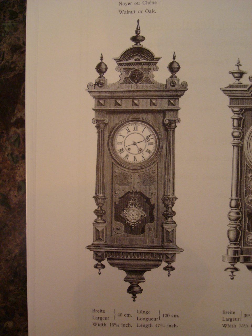

Добрый день, Zahara и добро пожаловать на форум!
Вот Ваши часы под номером 733 согласно каталога 1895-1905 годов .

Спасибо, наконец увидели какими они должны быть, за исключением маятника... маятник совсем другой, интересно почему? А как можно восстановить резные детали, если не резать заново?
