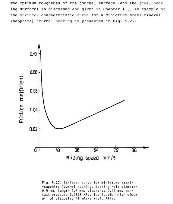

Эта самая кривая Штрибека из "Tribology of Miniature Systems", Z. Rymuza (р. 204).
Если типа этого на самом деле, то в режиме гидродинамического трения возможно разве что баланс около мах скорости для 36к, и может быть 28к bph. В смысле все остальные подшипники находятся между трением покоя и граничным режимом. Надо также заметить, что 45 mPa s таки довольно низкая вязкость. Обратите внимание как возрастает коэффициент трение после минимума и перехода в гидродинамический режим, энергия начинает тратиться на трение слоев смазки, т.е. типа перемешивание.

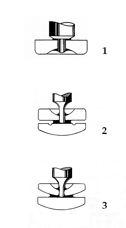

Добрый Вечер, всем!
Вижу что существует непонимание причины развития подшипников для элементов часов которые работают только при самой низкой нагрузкой. Для снижения снижения трения, в этому участвуют: анкерное колесо, анкерная вилка и балансовое колесо. Система подшипника как на рисунке 1, не приемлема, причиной что она является большим источником трения.
Потому чтобы снизить трение надо было ограничить все лишние поверхности, которые соприкасаются друг с другом. Для достижения это надо было изменить форму цапфы от цилиндрической в коническую.
Чтобы конус не мог заклинить внутри сквозного камня, для этого поместили накладной камень чтобы предотвратить аксиальное движение. Масло могло бы быстро утекать, поэтому в накладном камне сделали канавку, чтобы предупредить утечку масла, как показано на рисунке 2.
Следующий шаг, форма сквозного камня слегка изменена как показано на рисунке 3. Затем перемещение накладного камня ближе к сквозному камню. Этим способом использован капиллярный эффект, вместо накладного камня с канавкой. Плюс, для дальнейшего снижения трения, изготовили сферические отверстия вместо цилиндрических, в сквозных камнях.
Конечный шаг был в использовании эпилама, которое также было дополнительным средством для предотвращения миграции масла.
С уважением
Душан

Наверное, капиллярный эффект в модели #3 может удержать в подшипнике баланса достаточное количество масла для обеспечения эффективной производительности. Нужна ли вообще в этом случае обработка эпиламой?

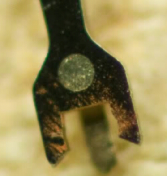

Сообщение от Валентин Е. Посмотреть сообщение
Обратите внимание на характерный рыжий цвет продуктов износа.
Почему Вы думаете, что это fixodrop?
Судя по цвету - это плохо промытый Suprol Spezial Elma или Rubisol Bergeon.

Сообщение от Александер Посмотреть сообщение
Почему Вы думаете, что это fixodrop? Судя по цвету - это плохо промытый Suprol Spezial Elma или Rubisol Bergeon. Attached Thumbnails Click image for larger version Name: 2013-12-03-22-24-49.png Views: 9 Size: 422.0 KB ID: 578249
Добрый вечер!
У меня огромное сомнение что это является результатом эпиламирования. Кстати, уже было где-то на этому форуме обсуждение об этому вопросу. Насколько я помню, картинки и описание дал какой-нибудь коллекционер, а не профессиональный часовщик.
Кроме того, существуют тысячи (если не десятки тысяч) часовщиков что использующий эпиламе, по всему миру. Так что было бы ожидано иметь больше число сообщений об этому происходящей в другом месте. Особенно от одного из трибологистов, которые провели многочисленные эксперименты и испытания.
С уважением
Душан

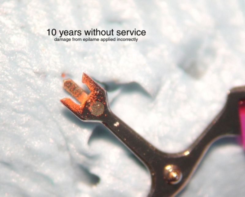

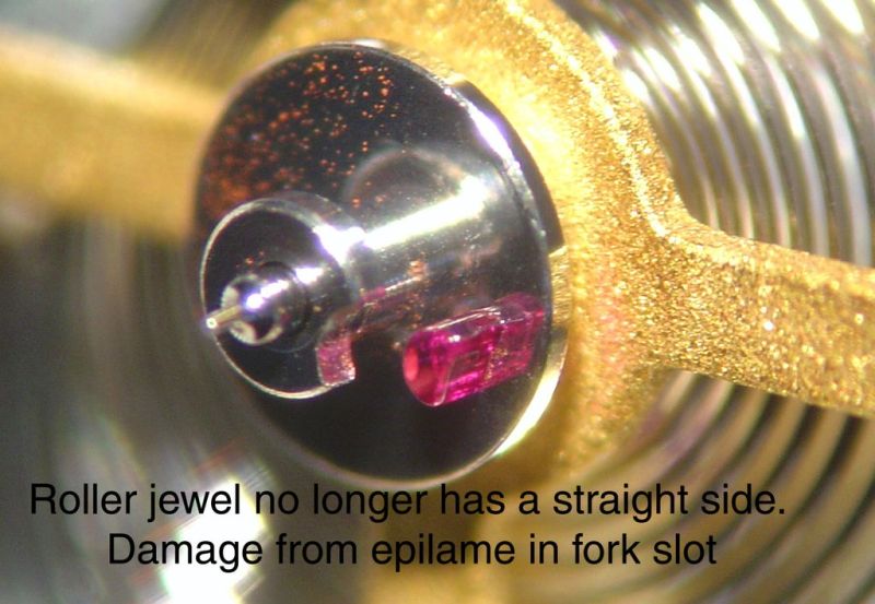

здесь тоже показаны страшные картинки разрушающего действия эпиламы при сухом трении камень-металл
http://home.watchprosite.com/show-nblog.post/ti-432276/

Сообщение от Dima343 Посмотреть сообщение
Добрый вечер, Дмитрий!
Там на самом деле нет никаких доказательств вообще, что ущерб был вызван с эпиламе или методом её применения. Такого же рода износ, как то, что показано на картинке, я уже видел и произошло это без использования эпиламе.
С уважением
Душан
