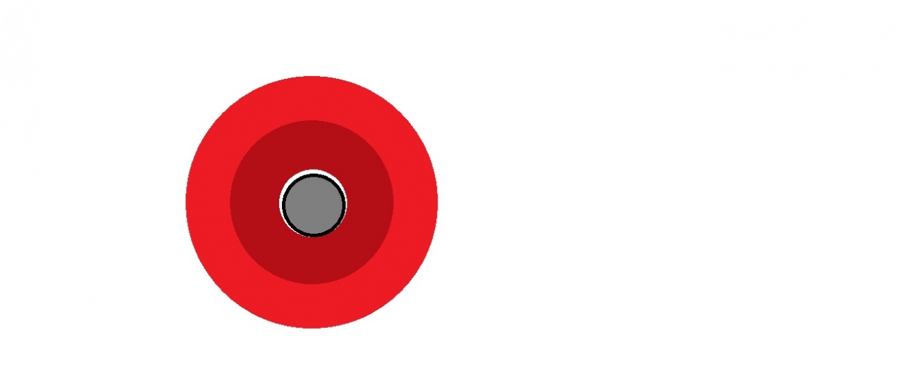

да, ведь в реальности диаметр цапфы меньше диаметра отверстия в камне не на толщину молекулятного слоя, масло должно покрывать весь этот зазор
просто если дать масла строго молекулярный слой, то в зазоре будет воздух, следовательно бОльшая поверхность масла будет подвержена его действию, и быстрее будет высыхание
еще заметил такое: в мелких бушонах KIF масло всегда высыхает раньше, чем в бушонах Incabloc, потому что бушоны Incabloc большие, и масла в них содержится намного больше
