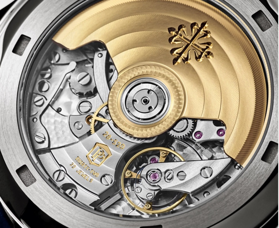

Сообщение от Hudzenka Посмотреть сообщение
Дураку понятно, что один балансир на долю миллиметра перекрути - пойдёт вибрация.
С чего бы там появиться вибрации? Может имелся в виду дисбаланс? Но тут не так всё однозначно. Играясь этим самым дисбалансом можно добиться минимальной позиционной ошибки, минимальных отклонений в зависимости от положения.
Возможно ли вне официального сервисного центра отрегулировать нормально точность хода?
Возможно при наличии прямых рук, правильного измерительного и рабочего инструмента, понимания и знаний что и как делать, и очень много времени.
Или нужно признать что это мусор одноразовый?
С таким успехом можно признать так же и таким же одноразовым мусором любые механизмы без традиционного градусника. Ролекс, Омега... Да и чего уже стесняться. Механизмы Patek Philippe с системой Gyromax balance тоже запишите в одноразовый мусор?
Странная логика.
