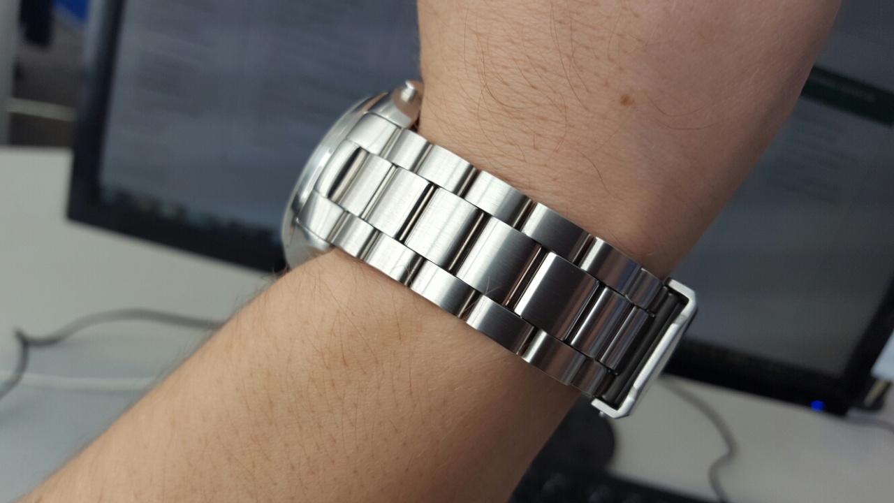

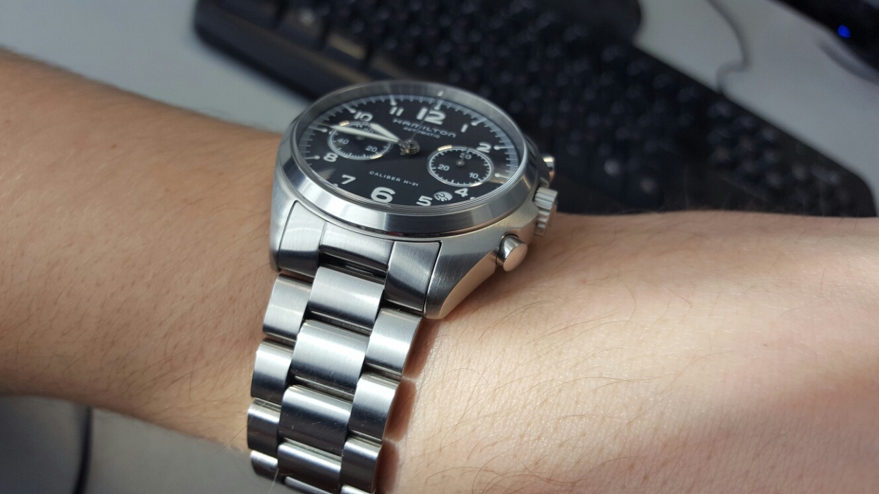

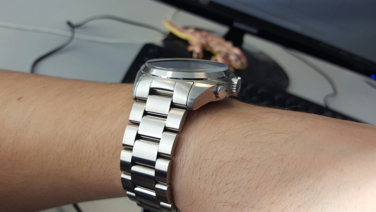

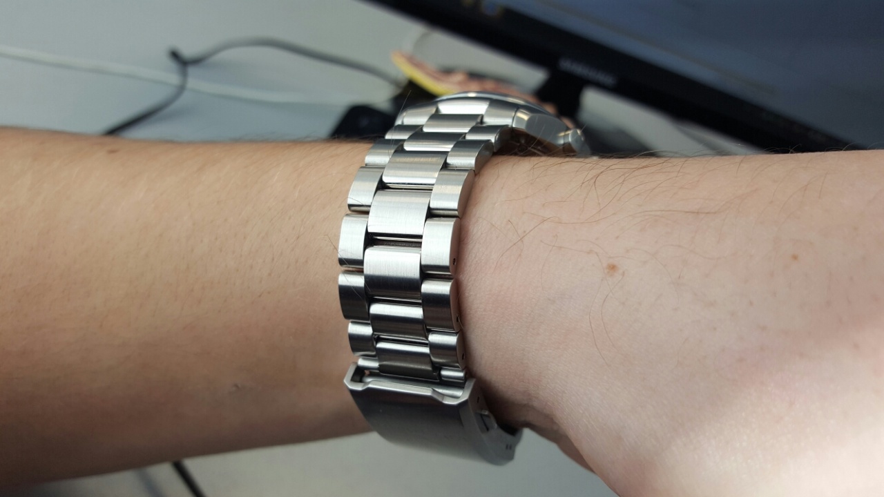

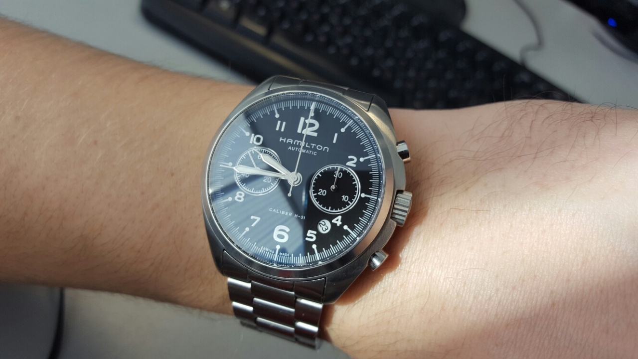

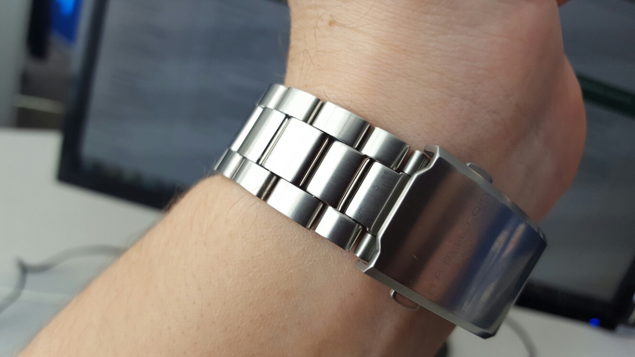

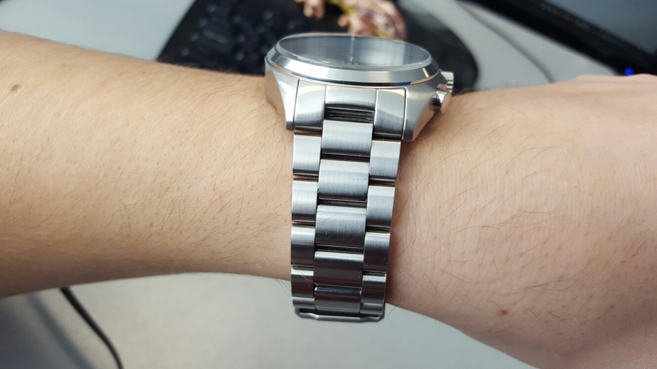

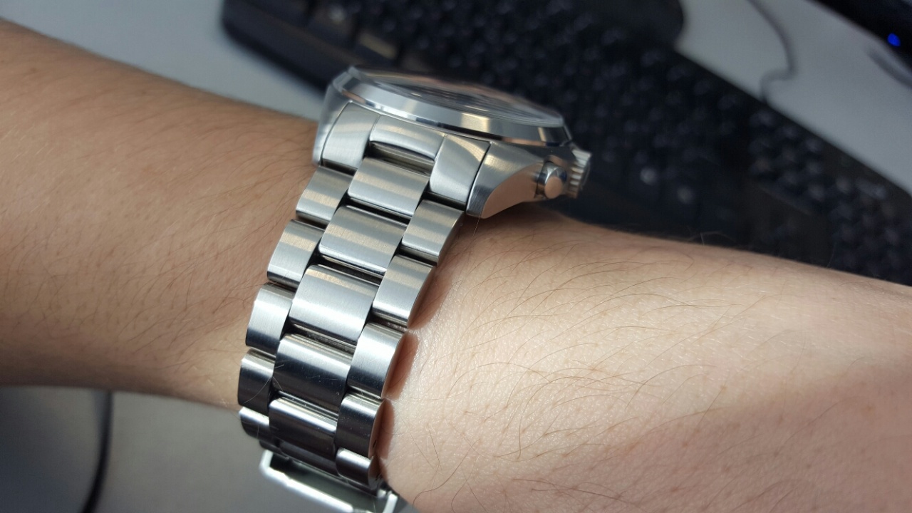

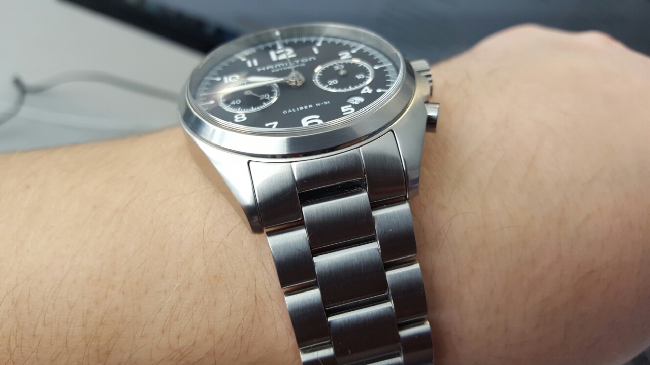

Спустя месяц носки часов на ремешке решил сменить снова на браслет.
По рекомендации Premo предварительно сатинировал как браслет (появились уже царапины на полированных частях), так и корпус (безель и заднюю крышку).
Для сохранения направленности сатинирования на разных элементах очень подходит обычная изолента - она отлично натягивается на неровные части корпуса и не позволяет затереть соседние грани.

Эти 2 пользователей сказали Спасибо! AlbertKlein за это сообщение:
Keytujd (24.03.2016), shum063 (23.03.2016)

а чем сатинировали если не секрет. словил царапину на застежку, хотел "затереть" губкой для посуды (где то тут прочитал) в итоге получил еще кучу мелких, после этого и пастой ГОИ тер, не хотят уходить царапки

Сатинировал обычной губкой для посуды (жесткой стороной). Главное, чтобы соблюдалось направленность шлифовки. Губки бывают разной жесткости - тут как повезет.

вот вот, такой вот губкой я и насобирал царапок, не повезло но это мы уже оффтопим в теме
Вот такие наборы для сатинировки, от крупной, до финишной обработки
http://www.ebay.com/itm/Refinishing-...4AAOxyCepSbt4s
ну, или такие подойдут, средней по грубости сатин получается
http://polyrol.ru/catalog_158_159.html их достать проще, но набор из трёх губок лучше.
Вот примерно такой результат, сатинировка полированного ранта, не особо стараясь...
Обычная шкурка зерностотью 1500, 2000 и 2500. Продается в магазинах с принадлежностями для покраски авто. Стоит копейки. Чтобы набить руку, рекомендуется тренироваться на ненужных часах/браслетах.
Обклейка изолентой - хорошая тема. Можно ещё использовать малярный скотч. Он лучше держится и отклеивается без следов.
