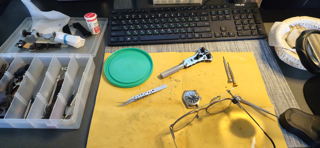

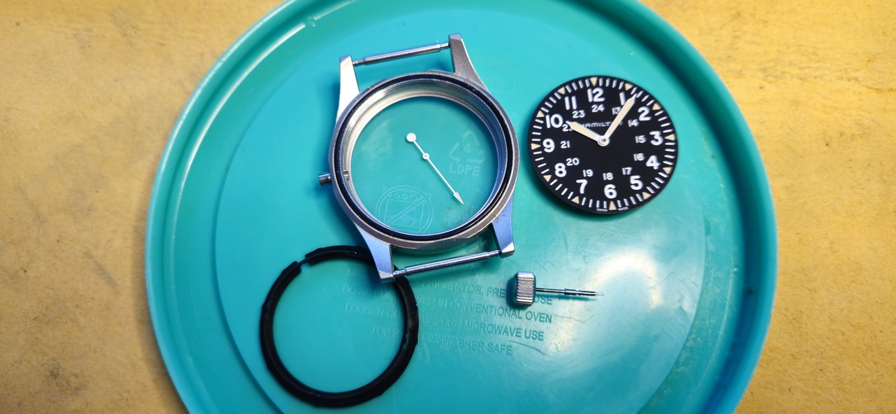

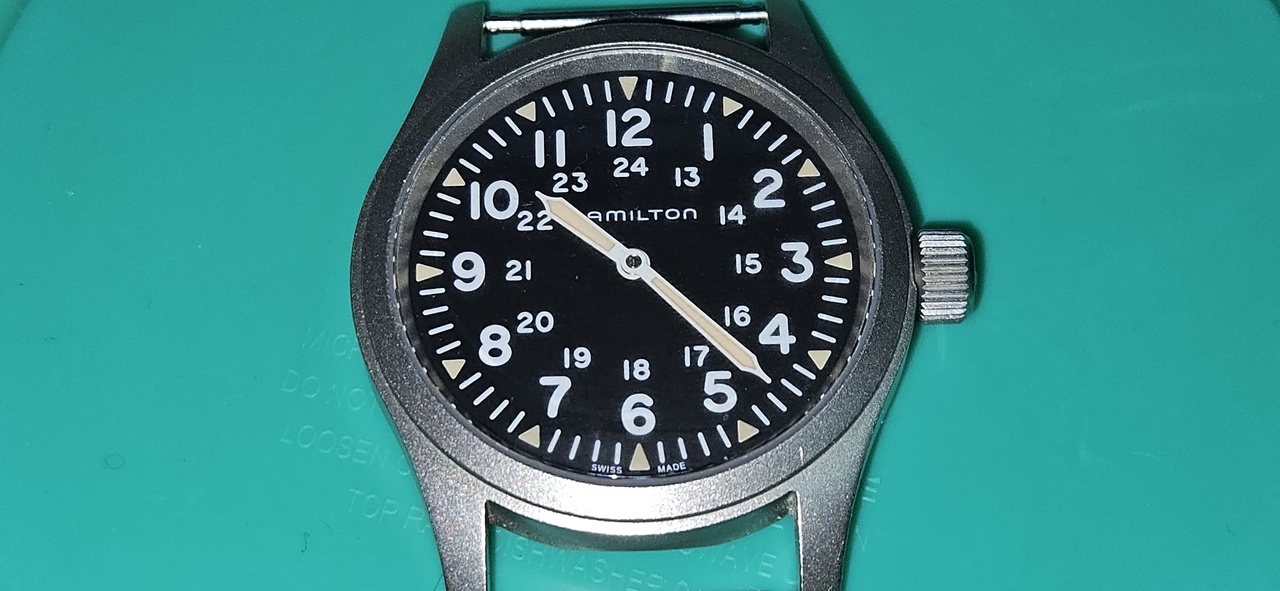

Отвалилась стрелка на вполне старых и бывалых Хаки....Механизм Н-50
Всё же стрелки часть механизма,верно?
Вот и пишу здесь
С часами бюджетными такое бывает,а после такого активного ношения это даже не удивило.
Лет 5-6 часы убивались на работе
Что буду делать?
Откою часы,посмотрю на Тьюбе как извлечь вал
И..механизм выну из корпуса.
Буду ли ставить стрелку? Нет
Знаю как.Но рука не набита.
Знаю что часы идут точно.А секундная по-факту заставляет считать неточно суточную
С этими часами такой нужды нет.
  #95
Старый 24.07.2025, 20:41
Аватар для stanalma
stanalma stanalma вне форума
Регистрация: 08.01.2015
Сообщений: 8,169
Сказал(а) спасибо: 5,126
Поблагодарили 12,682 раз(а) в 3,933 сообщениях

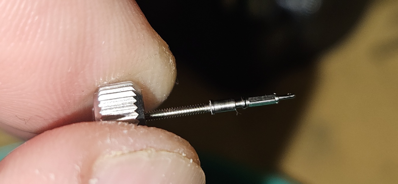

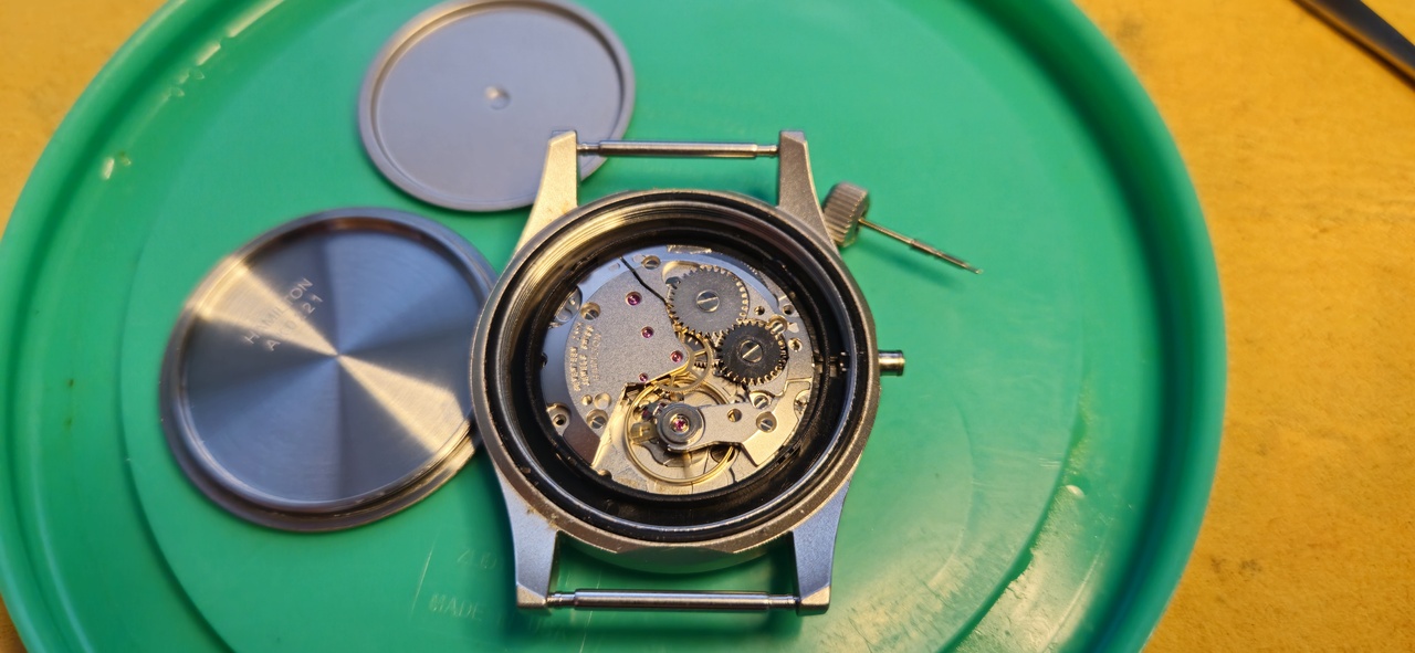

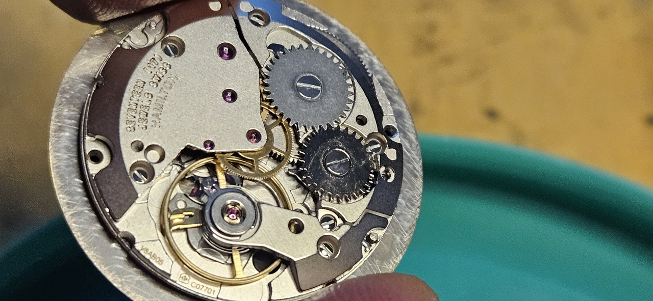

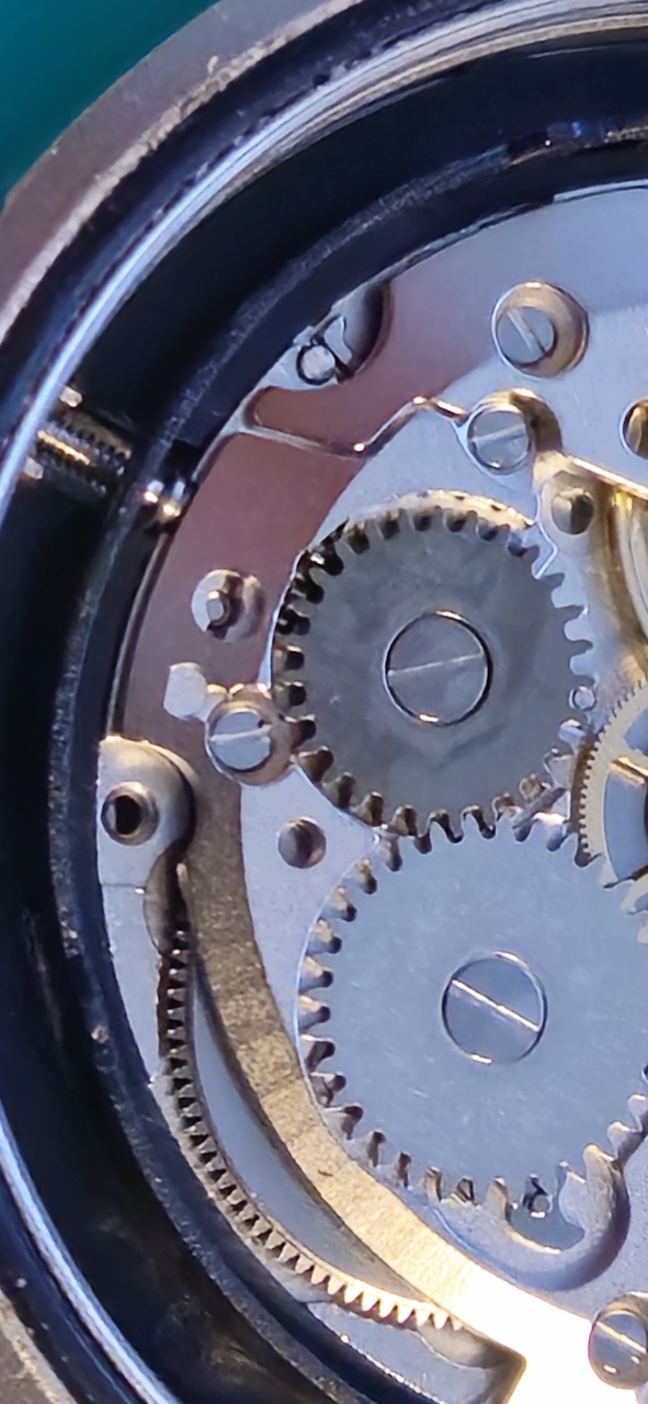

Ну и вдогонку просто опубликую фотографии процесса удаления отвалившейся секундной стрелки
Просто обращу ваше внимание на то что для извлечения вала ЗГ надо придавить как на японцах.(Смотри на углубление возле вала)
Причём крохотной отвёрткой.Иголка или "шпилькаизвлекатель" могут не сработать.Отверстие крохотное
И имеется "прорезь" именно для отвёртки
Ну и посмотрел состояние вала.....Не знаю почему жалуются на его качество
Вал как новый.

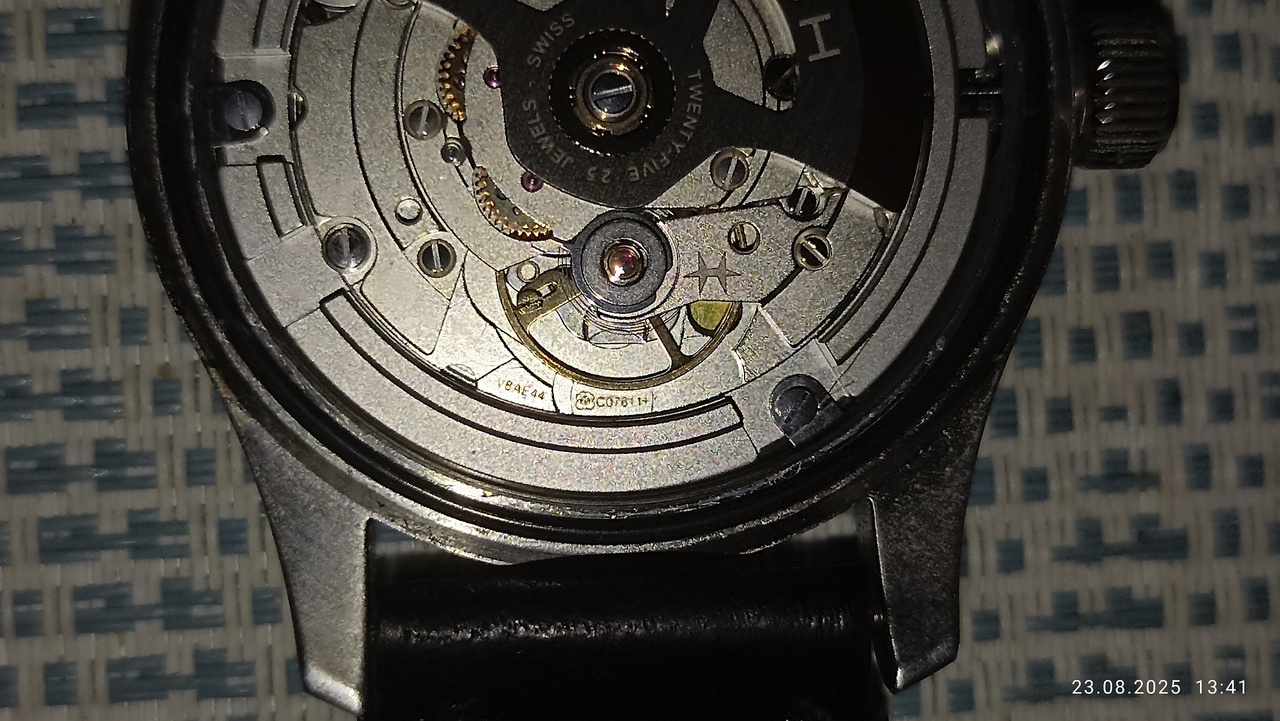

Итак рассказываю. Три недели назад стал я счастливым владельцем Hamilton Khaki Field калибра 38мм. Ну купил да купил и что с того скажете вы, но вот как раз то и нет, я на этом не успокоился и полез дальше копать и накопал про все эти механизмы из темы вот что.Далее немного цитирую с
https://chasogolik.ru/eta-c07-111-powermatic-80/
«В 2018 году Swath Group представила спираль нового поколения изготовленную из титанового сплава Nivachom. Такая спираль в 10-20 раз менее чувствительная к влиянию магнитных полей и более устойчива к перепадам температур. Чтобы отличать механизмы с новой спиралью от традиционных Nivarox, их помечаю знаком «+». Например, С07.621+.»
В общем становится понятным что такая серьезная компания как Hamilton решила не стоять на месте пропуская вперёд какой то там Tissot с его "революционной" кремневой спиралью и запилила свою что я и обнаружил в своих часах когда вопреки мнению о невозможности настройки этого механизма ррррраз и вывел свои часики с -5/6сек.сутки до 2,3/2,4 сек но уже в твердый и стабильный ПЛЮС.
Вот как то так, господа.
------- ДОБАВЛЕНО ЧЕРЕЗ 16 МИН --------
Сообщение от evgen vrn Посмотреть сообщение
Итак рассказываю
И да, ещё хочу добавить что часы я покупал немного(3 месяца) б/у за просто нереально смешные деньги, и поначалу они со слов владельца шли "...ну почти как кварцевые", а потом видно прикатались и начали подтормаживать чего я прям так не люблю что аж кушать не могу. Не, правда не переношу такого. Ну и что, пришлось лезть да накручивать чего там альпийские гномы не докрутили))
