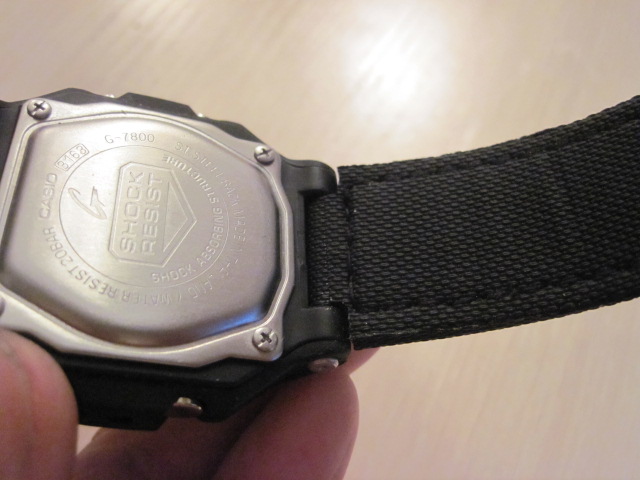

ну вот и пришел мне ремень ! Все что нужно обрезал ,вставил . Все получилось так как и ожидал.Вечером сделаю фоты .

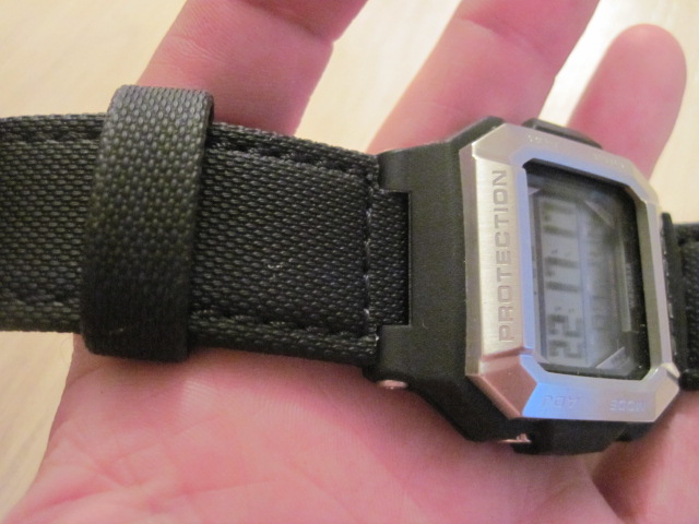

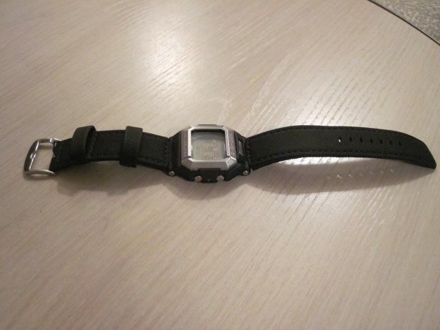

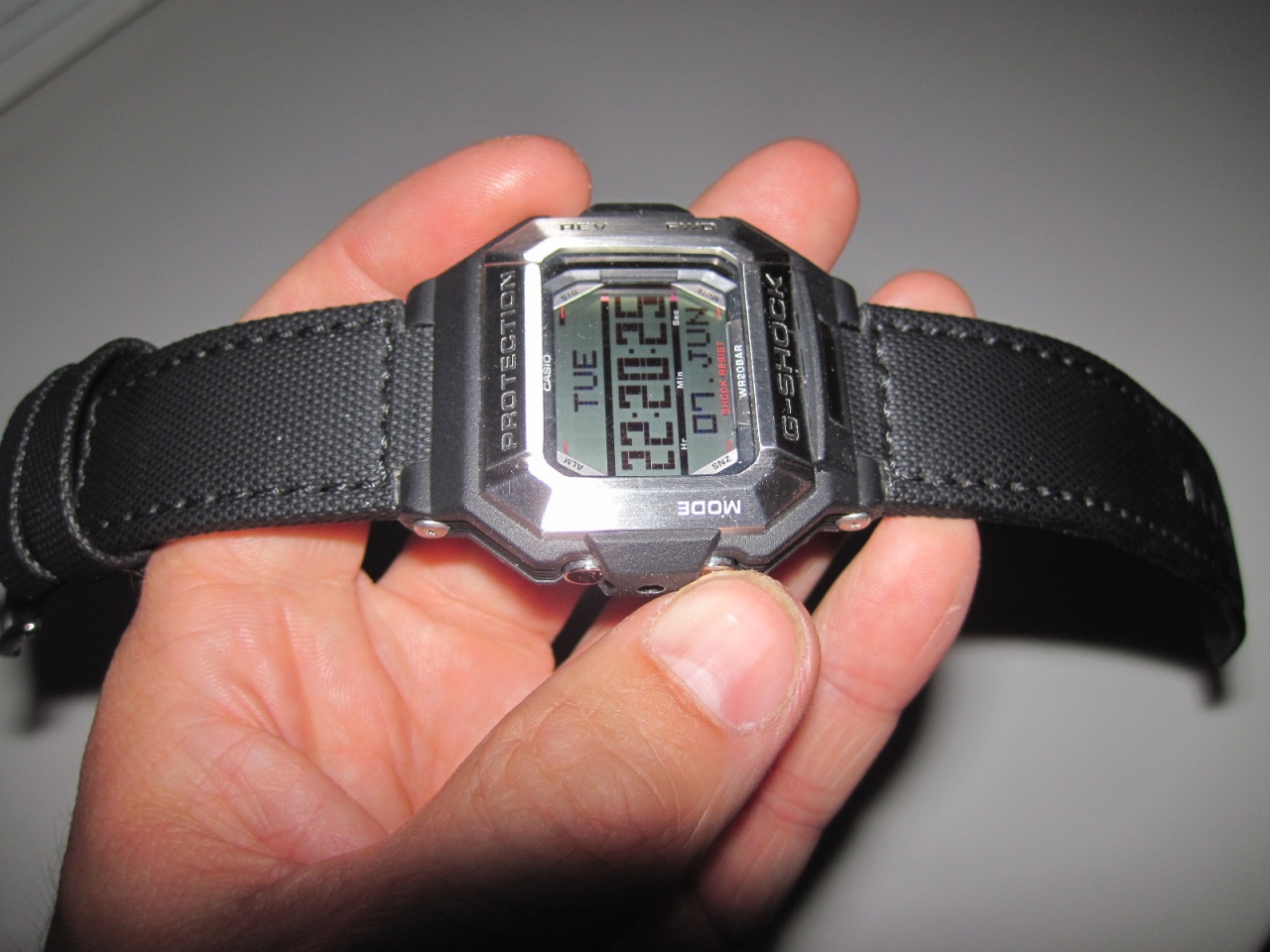

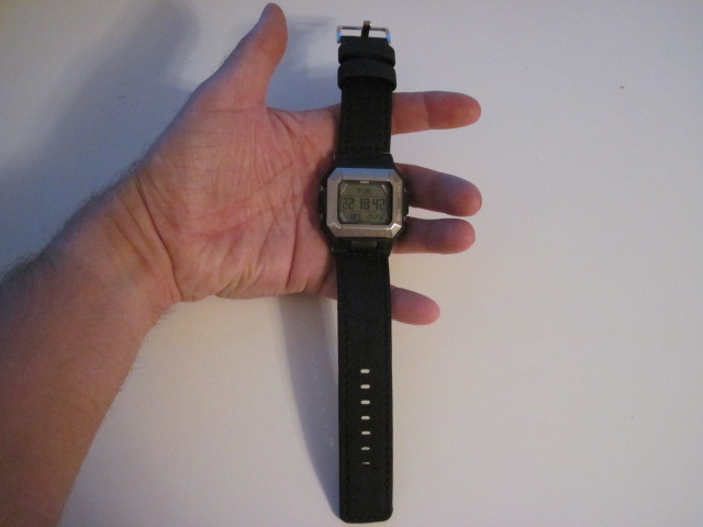

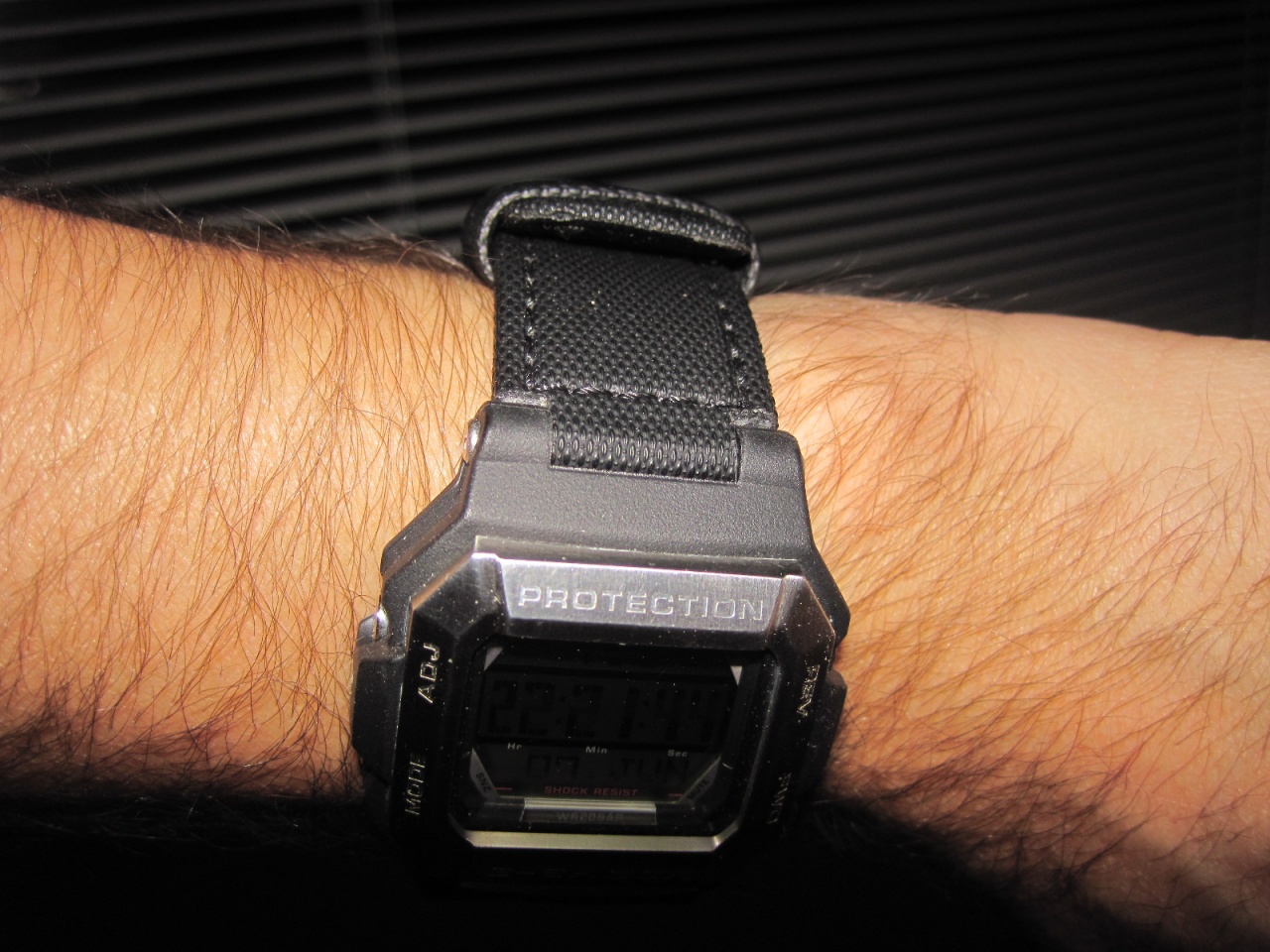

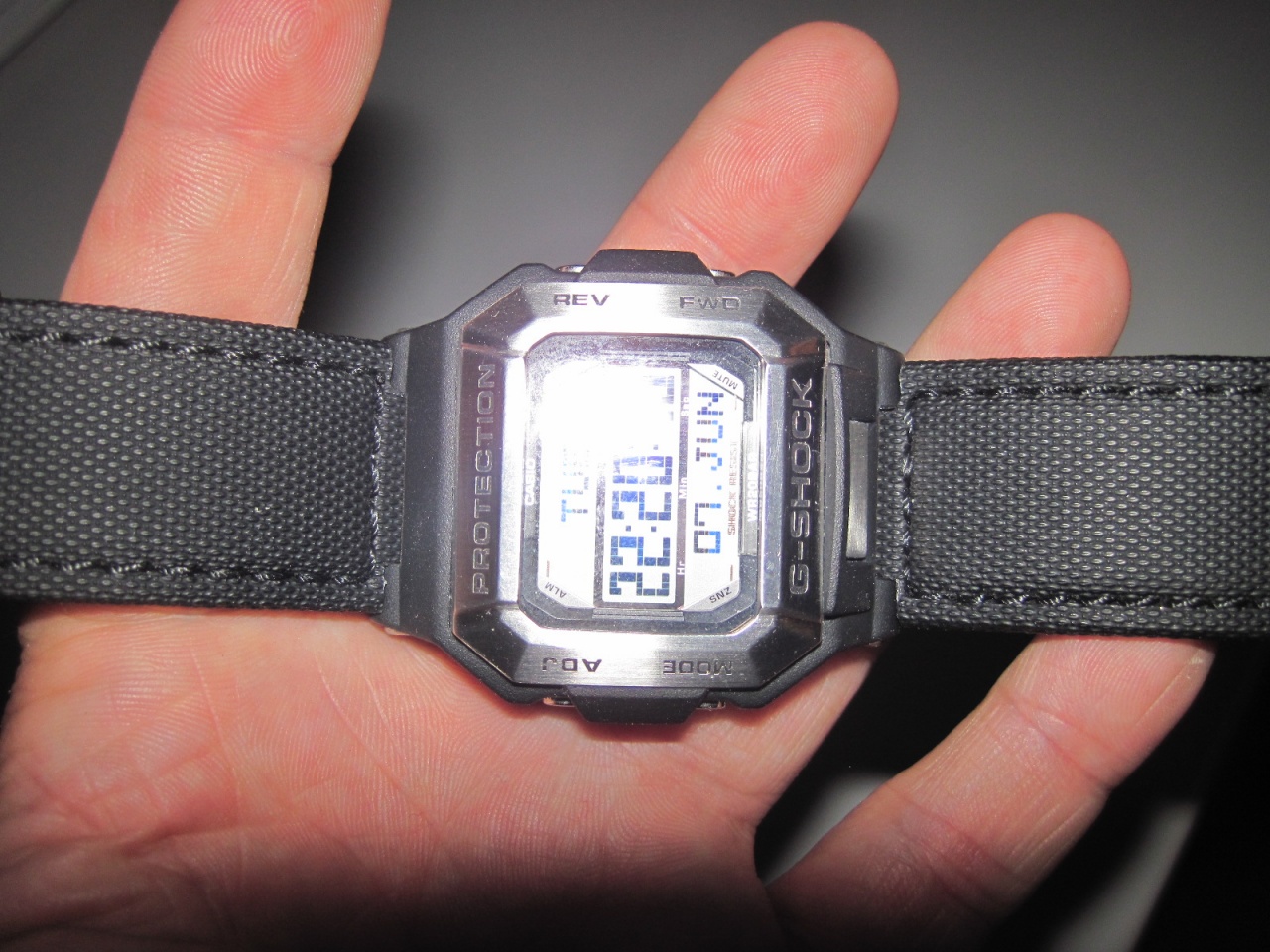

вот как то так ...

посмотрим как будет носиться .
С другой стороны , его цена с доставкой - 20 долл ! Можно менять хоть каждые 3 месяца )
Надо сказать ремень очень удобный и мягкий . На руке сидит отлично . Я доволен .
Единственное что, это необходимость аккуратной "доводки " острым ножом . И проклейка торцов места среза . Но это не сложно .

Эхх, надо было ещё сделать фото "в процессе". Я тоже хочу подобный ремешок, только с цветной строчкой, поэтому доводка и проклейка тоже интересны.
  #70
Старый 09.06.2011, 12:53
Yar141 Yar141 вне форума
Регистрация: 14.03.2011
Адрес: Russia , Krasnoyarsk
Сообщений: 259
Сказал(а) спасибо: 22
Поблагодарили 91 раз(а) в 51 сообщениях
да там ничего сложного . Берешь ремень на 24 мм (больше таких не бывает ) , и обрезаешь острым ножиком (очень острым , можно бритвой) по 4 мм с обоих сторон.
В глубину выбираешь почти до шва (на фотке видно).
Получается такой П-образный выступ шириной 16мм .
Потом плоскости которые обрезались промазываешь резиновым клеем или прозрачным моментом с помощью иголки или чего то тонкого.
Даешь высохнуть и собирашь . Все .
Тут главное аккуратоно и точно обрезать ))
