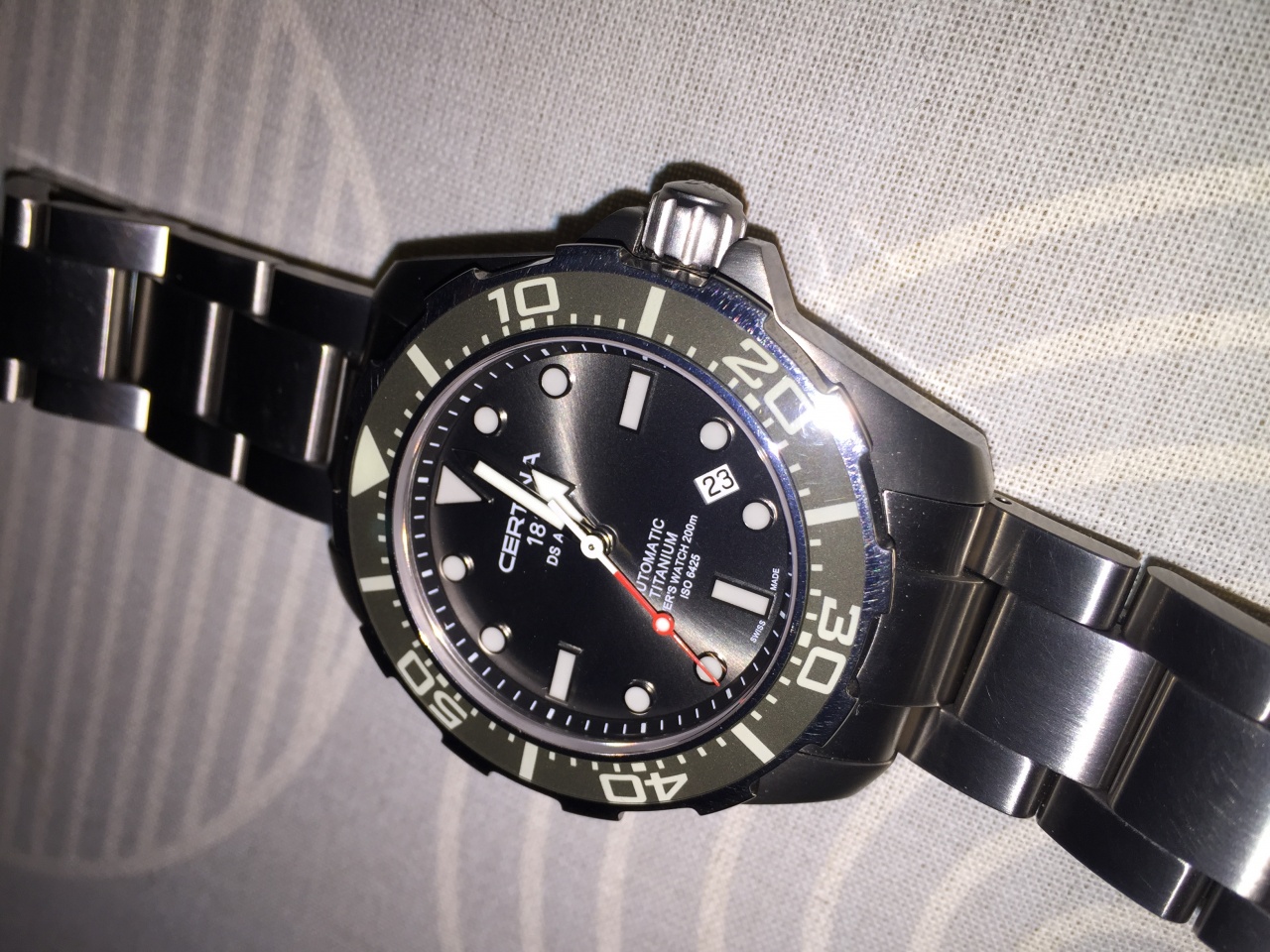

Подскажите пожалуйста, может кто сталкивался! Купил год назад DS Action Diver Titan и через пол года почуствовал, что заводная головка как то туго начала завинчиваться! Диагноз: сорвана резьба ЗГ! Отнес в сервис Omega по гарантии и спустя 2,5 месяци мне всетаки ее заменили! Но вот сейчас опять чувствую туже проблему! Всегда подзавожу сняв с руки и аккуратно! В ремонт забирали по гарантии, т.е. причина неисправности, как я понимаю, была в браке, а не в следствии эксплуатации! И по ощущению резьба срывается на первых витках, в самом начале завинчивания!
Скажите только мне такой экземпляр попался или же это болезнь???

когда головка откручена, вы видите резьбу или нет?
если нет, сожалею, вы пали жертвой резьбы внутреннего типа - это изначально слабая, недолговечная конструкция
а если резьба из титана - так вообще ужас, титан-титан очень плохая пара трения

Что бы такая резьба не срывалась , надо откручивать и закручивать головку одновременно надавливая на нее.
Что бы компенсировать пружину в головке , которая портит резьбу , особенно на выходе.

Да на этих головках клеимо негде ставить ! Мелкий шаг гдето пол мм , материал нержавеика или титанчик ( не подкаленая резьба )
И при этом сильная пружина внутри головки . Результат - через не большое число пользований закономерный результат !

Скорее всего ваша проблема "вылечится" только заменой ЗГ и резьбовой втулки на стальные...Карбид титана - это, конечно, красиво, но в резьбовых соединениях не очень надежно.
Может ваша поломка связана с частым откручиванием/закручиванием ЗГ?
Внутри ваших часов стоит довольно точный автоматический калибр ЕТА 2824-2 с запасом хода около 40 часов, по идее, за полгода нормальной регулярной эксплуатации ЗГ должна откручиваться/закручиваться не чаще 15-20 раз...Если же ЗГ откручивать/закручивать каждый день (т.е. 150-180 раз), чтобы дополнительно "подзавести" вручную часы - это вполне может привести к преждевременному износу ЗГ и тому виду поломки, которую вы описываете...Карбид титана однозначно не выдержит такие условия эксплуатации.

Просто резьбу надо было смазать один раз слегка силиконом. И будет как по маслу ходить. Неисправность типовая. Головки у этой модели дерьмовые, да и сама идея не лучше. Реально хорошо живут такие головки только на кварце.

Они ведь автомат, в крайнем случае раз в неделю подправить время.
Если каждый день откручивать и заводить, учитывая деликатность конструкции, на долго не хватит.
Механизм там прекрасный, автомат работает эффективно, если постоянно носите, заводить
нет необходимости.
К сожалению головку и видимо резьбовую втулку в корпусе придётся менять.
