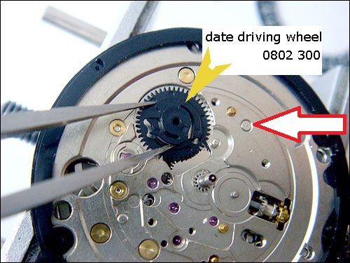

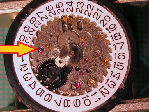

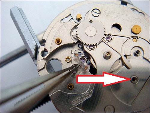

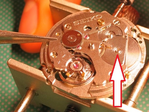

на счет отличий B и C: я заметил на фото разборок этих механизмов
7s26B:http://www.clockmaker.com.au/diy_sei.../chapter6.html (несколько частей)
7S26C: http://q-m.org/2012/10/28/seiko-watch-movement-part-1/ (4 части)
итак
в версии В нет втулки в мосту под вал барабана:
а в версии С есть:
в версии В нет втулки под вал барабана в платине:
а в версии С то ли бронзовая втулка, то ли камень, но количество камней на обеих верситях указано на роторе - 21
и на платине С нет выборки под установку пластины с накладными камнями, как в версии В для модели 7s36
интересно то, что даже в 6R15 нет втулки или камня в платине под вал барабана (но я перебирал 6R15B)
