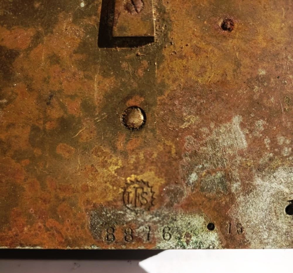

Прошу наших экспертов по LFS подсказать по этому механизму.
Цифры справа от серийника (15) это длина маятника или номер сборочного комплекта?

Сообщение от Сергей Дмитриевич Посмотреть сообщение
Сергей Дмитриевич, это длина маятника.
На более поздних механизмах её печатали в верхнем левом углу, а ещё позже слева, но ближе к середине платины.
С уважением, Татьяна

Дмитрич, приветствую. В земле откопал механизм (судя по состоянию платины)? При случае, и при настроении, запости, пожалуйста фотографии сохранившегося.
Да, и номеров сборочных комплектов мне не попадалось у LFS. То бишь, для одной модели (не калибра, в калибры вносились конструктивные изменения порой) у них был единый сборочный комплект, который не нумеровался. Поэтому с переставлением шестеренок от донора проблем с диаметром цапф не наблюдалось.

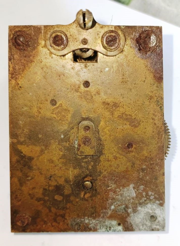

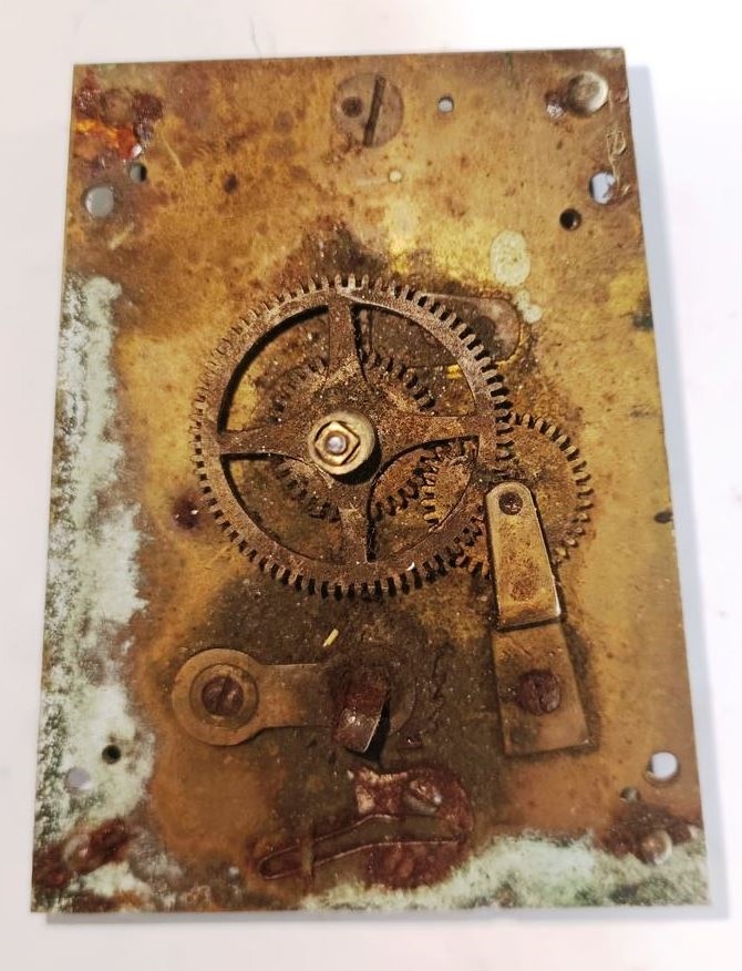

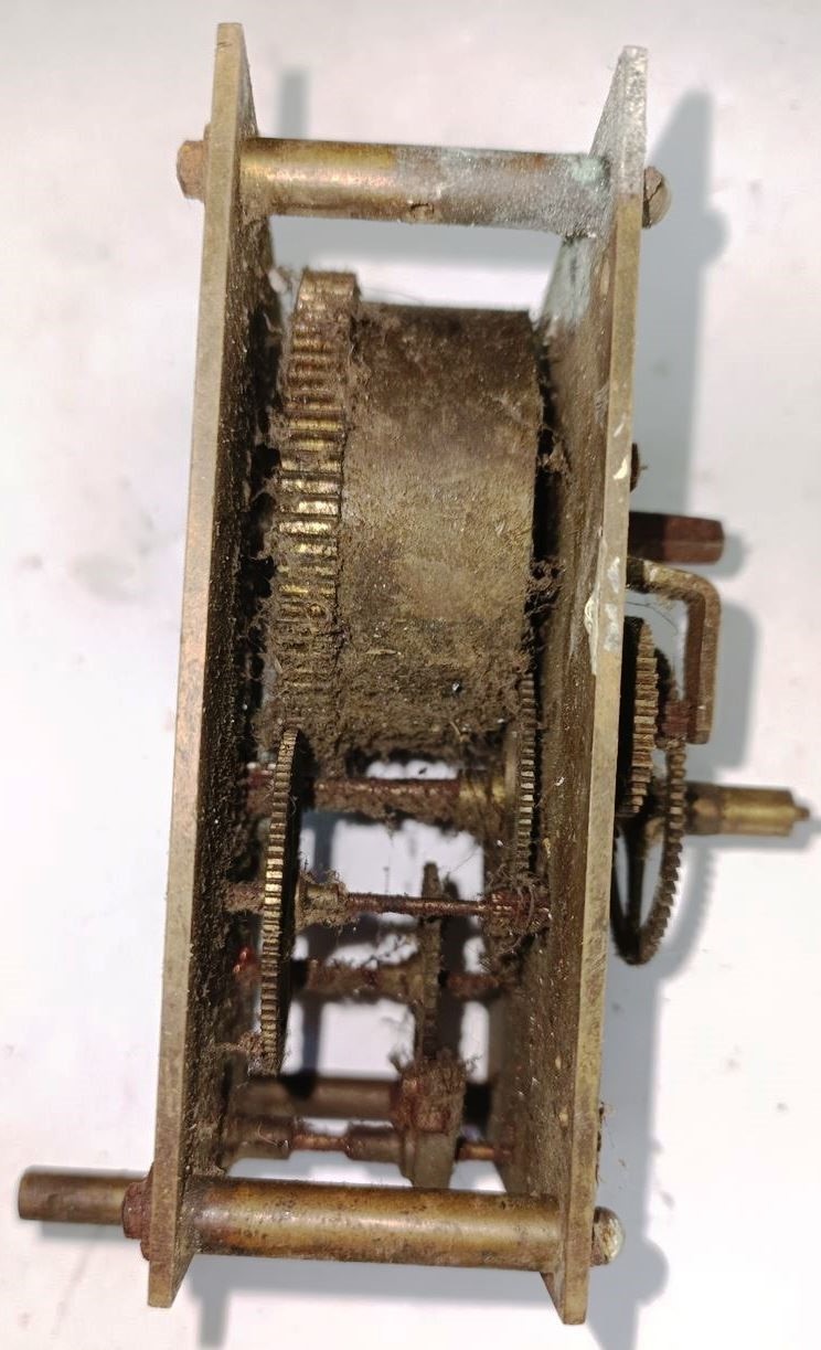

Это я просматривал наши торговые площадки в слабой надежде найти механизм (желательно гиревой, но не обязательно), под длинный маятник. Есть пустой корпус ищу что поставить.
А фото, все что есть в объявлении, пожалуйста. Но они вряд ли будут интересны.

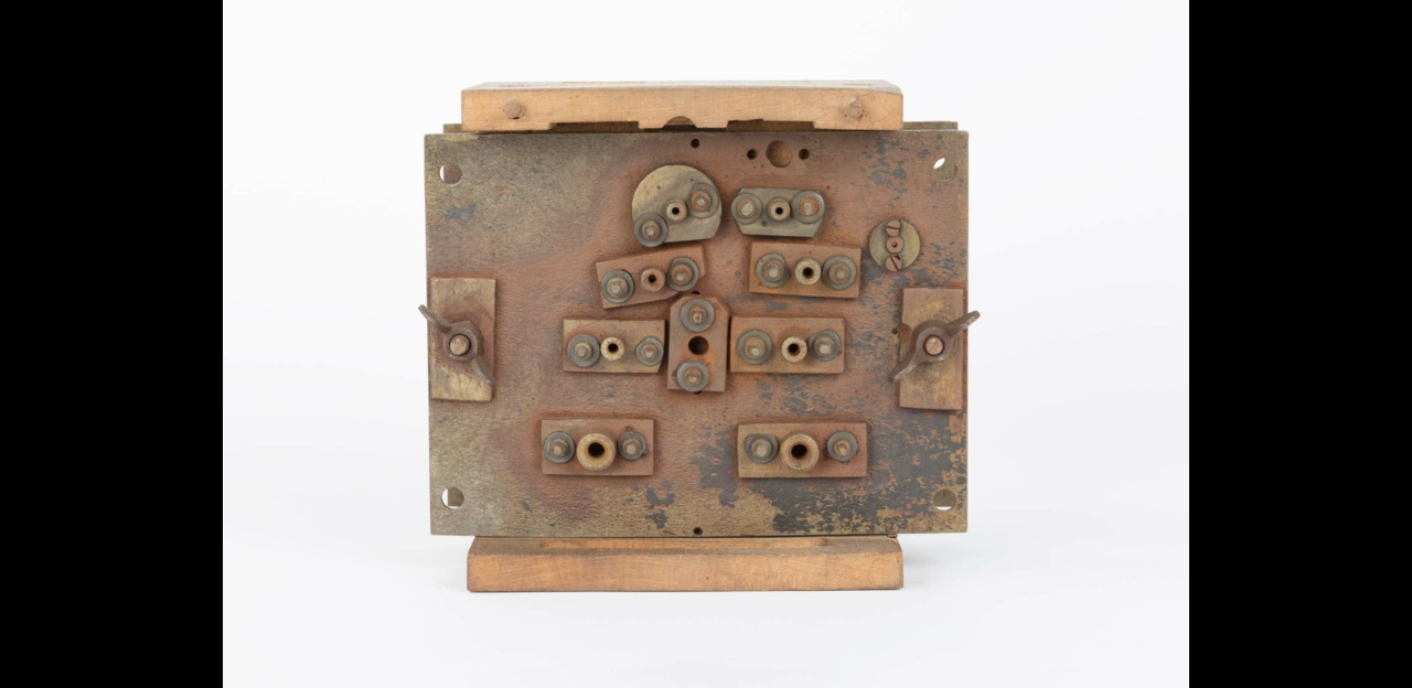

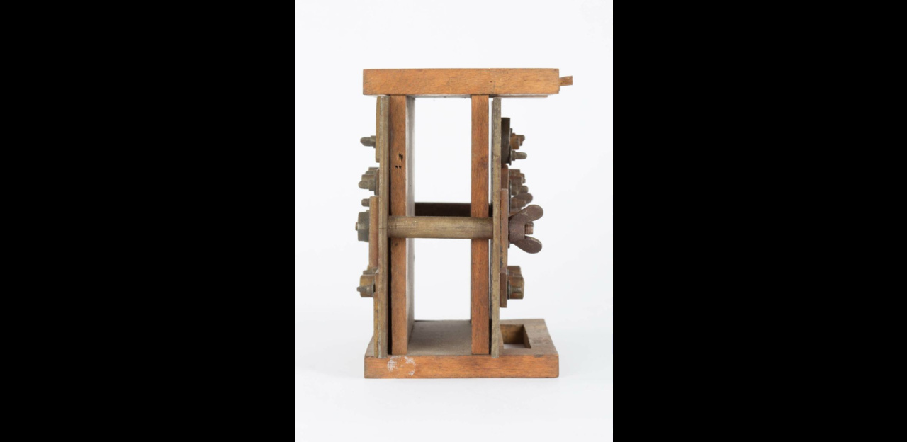

Совершенно верно, это клеймо, пропечатанное на буковой платине механизма, вероятнее всего, принадлежало т.н. "Gestellmacher" - изготовителю деревянных заготовок механизмов. Их производили отдельные мастерские, которые, затем, продавали свой товар часовщикам для дальнейшей работы. А вот так выглядели приспособы, которыми пользовались часовщики для сверления отверстий под оси в платинах.
C уважением,
Олег
