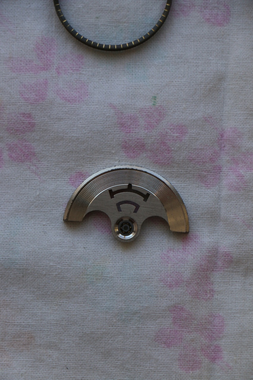

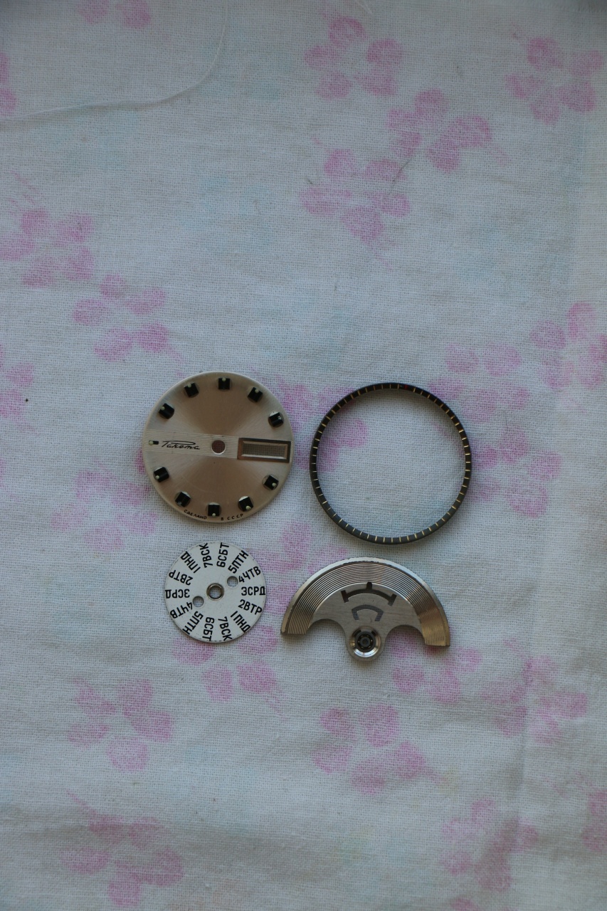

На ПЧЗ был такой сотрудник, вроде разведчика, Алексей Буров, я писал о нем http://forum.watch.ru/showthread.php...rist+everlight. Он работал в "Лаборатории Надежности" и в основном ездил заграницу по разным странам (Швейцария, Англия, Франция, Канада) и привозил оттуда часы, которые в последствии обрабатывались в конструкторском бюро ПЧЗ и шли в массовое производство. Например, немецкие часы Anker в пластмассовом корпусе http://forum.watch.ru/showthread.php...B5%D1%82%D1%8B или Tourist-Everlight (которые так и не пошли в серийное производство) http://forum.watch.ru/showthread.php...1%D1%8B+citron.
ID:	2985922   Нажмите на изображение для увеличения
ID:	2985923   Нажмите на изображение для увеличения
ID:	2985924   Нажмите на изображение для увеличения
ID:	2985925   Нажмите на изображение для увеличения
ID:	2985926   Нажмите на изображение для увеличения
ID:	2985927   Нажмите на изображение для увеличения

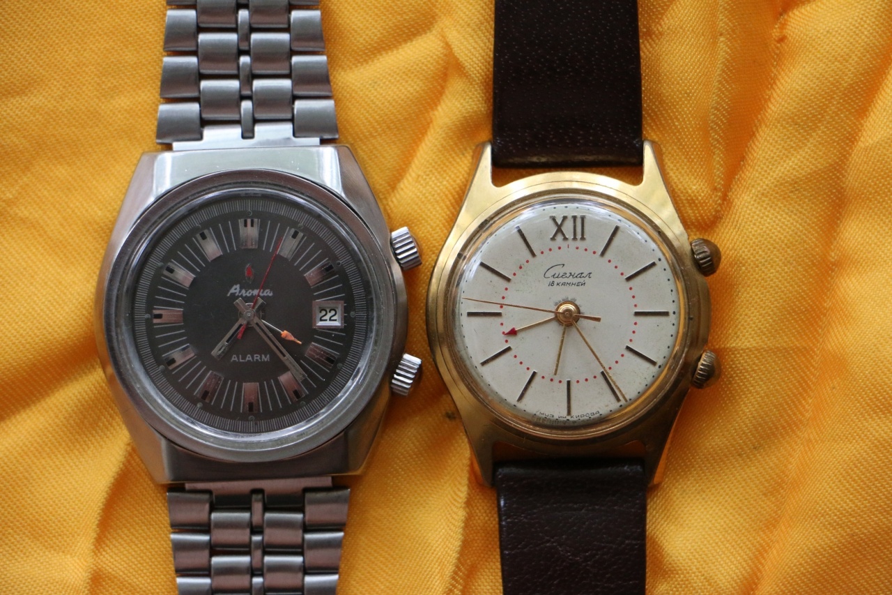

  #707
Старый 25.06.2020, 00:04
Аватар для Андрей Бабанин
Регистрация: 20.02.2005
Сообщений: 11,440
Сказал(а) спасибо: 4,448
Поблагодарили 34,827 раз(а) в 7,151 сообщениях

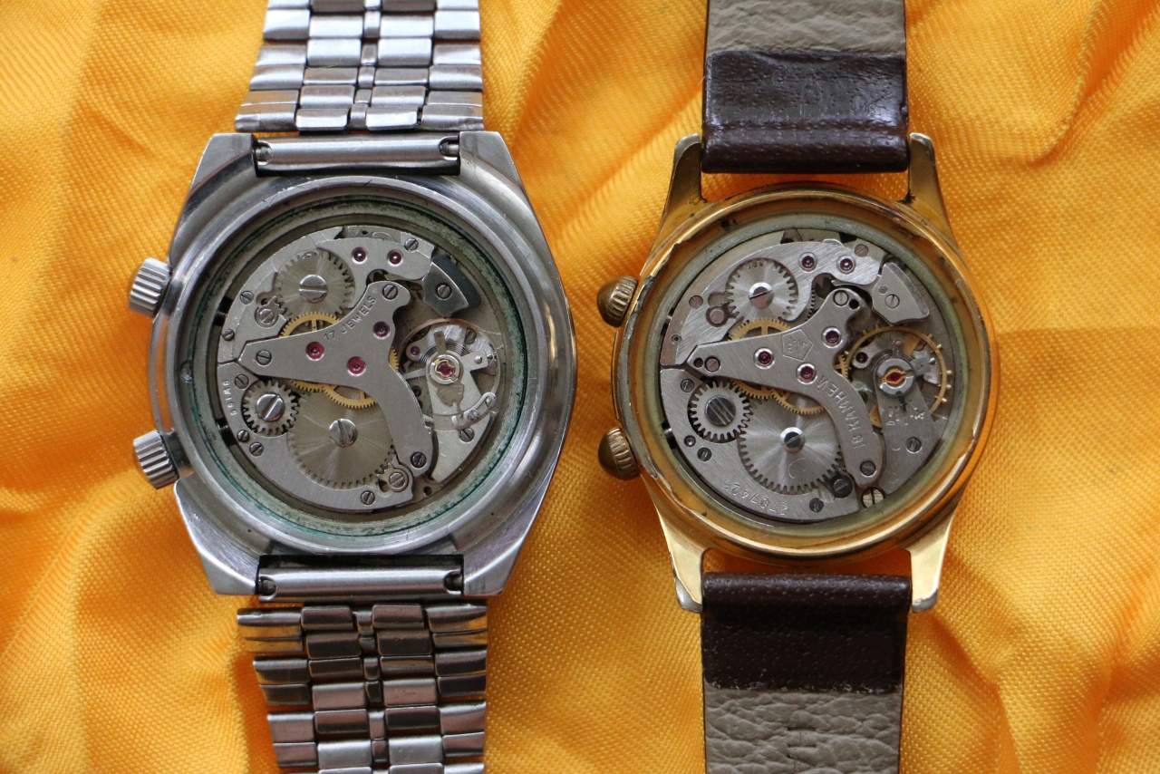

При желании сделаю сравнение 3031 и 2612 в плане механизма будильника. Пари будем заключать?

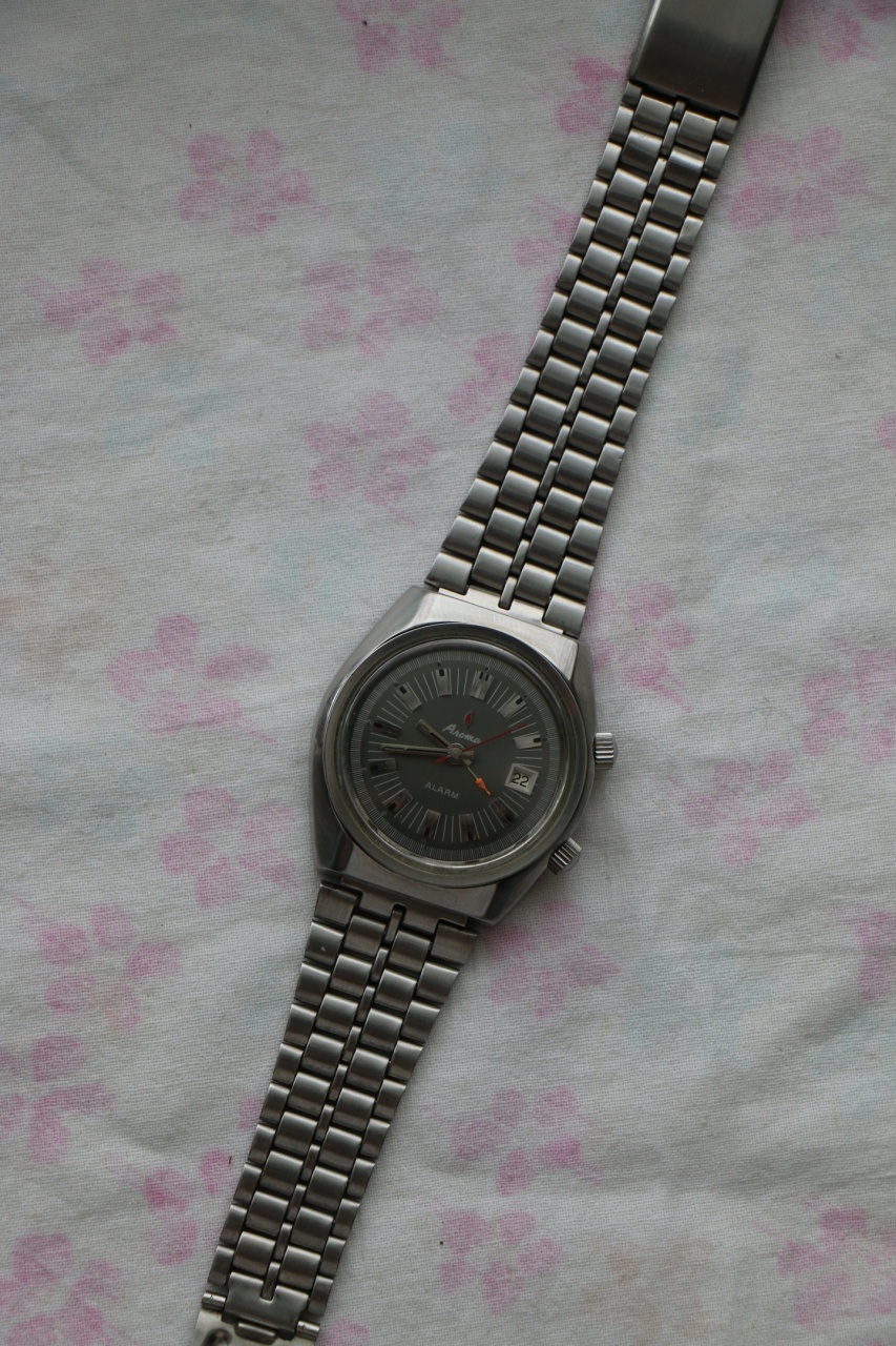

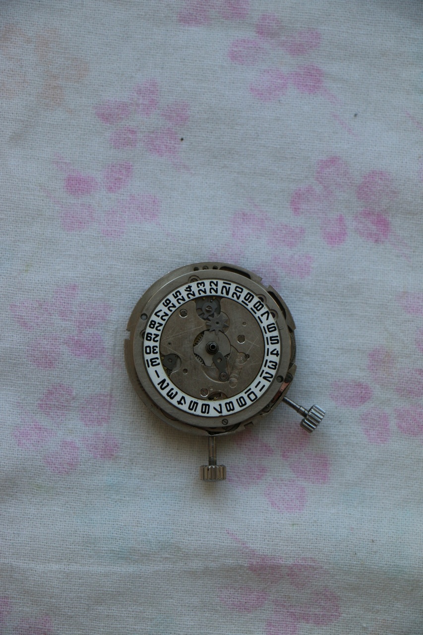

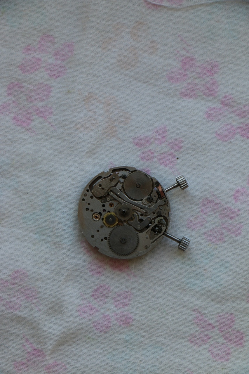

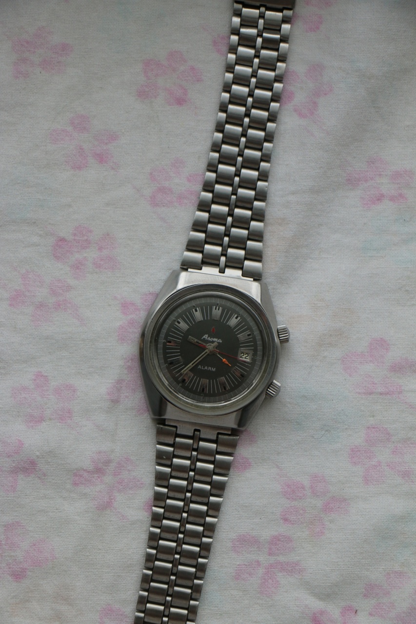

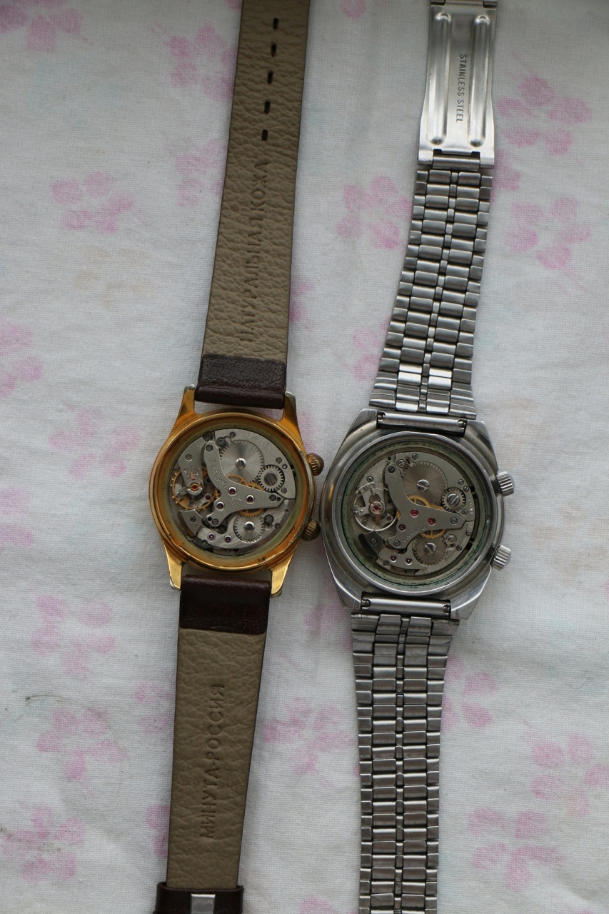

Сообщение от Андрей Бабанин Посмотреть сообщение

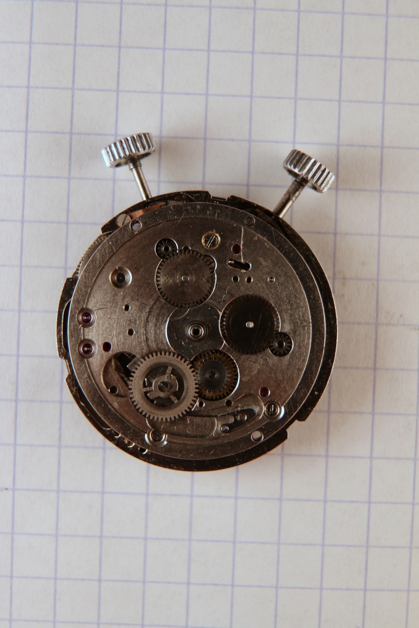

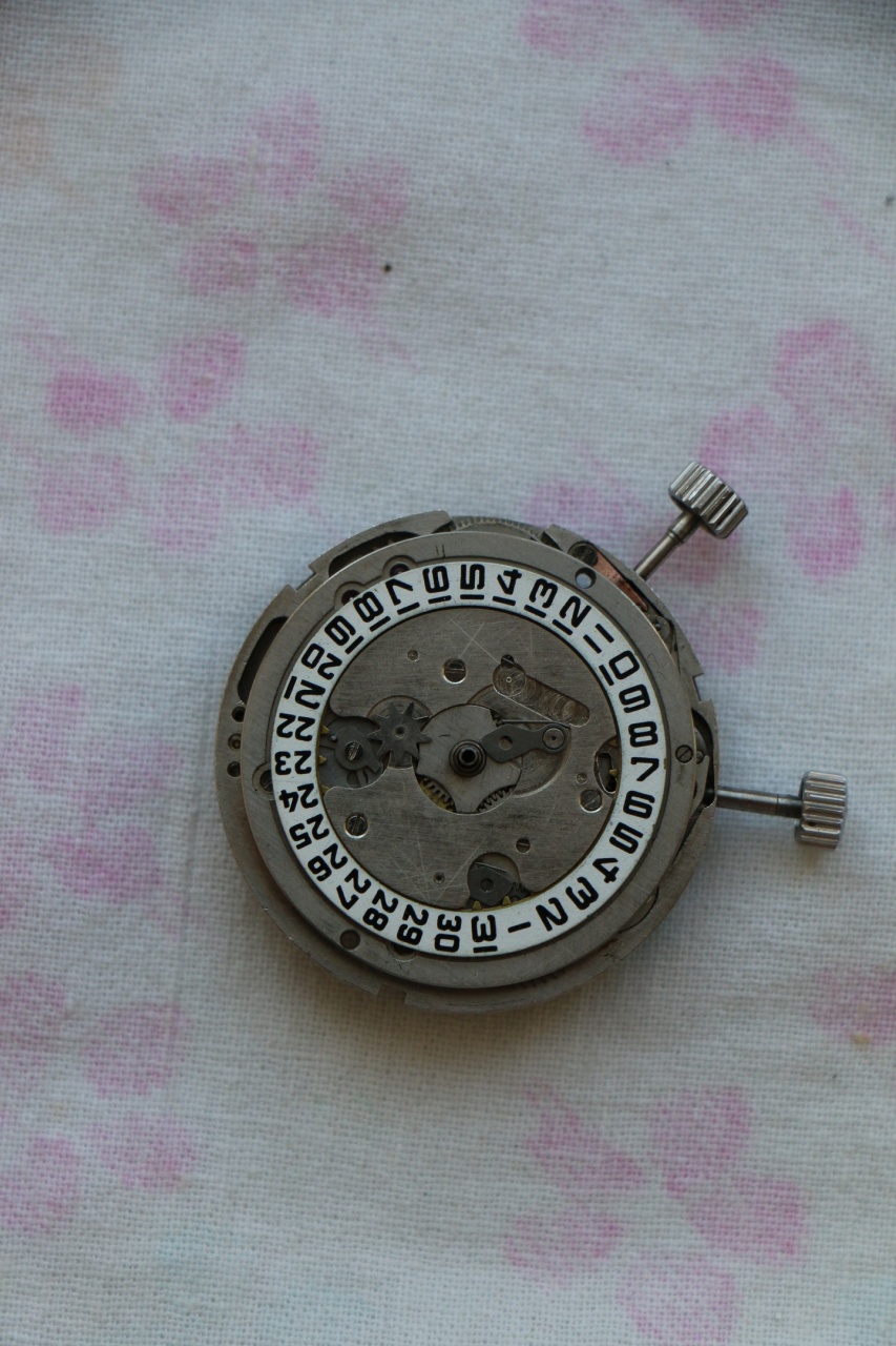

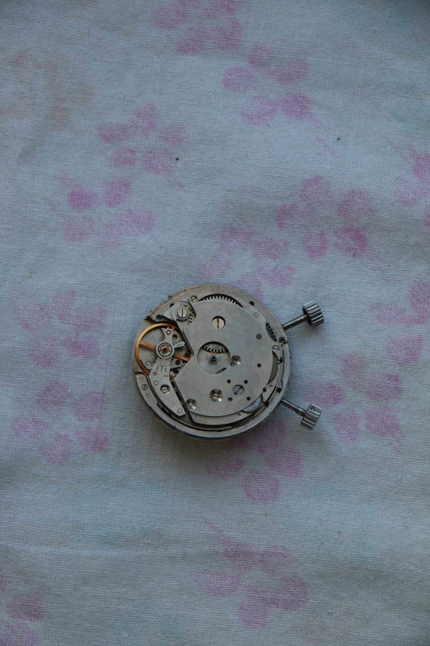

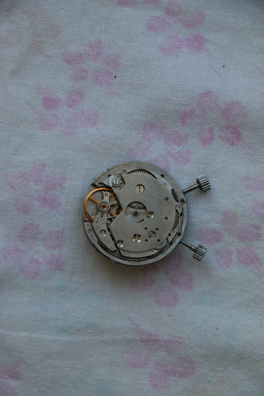

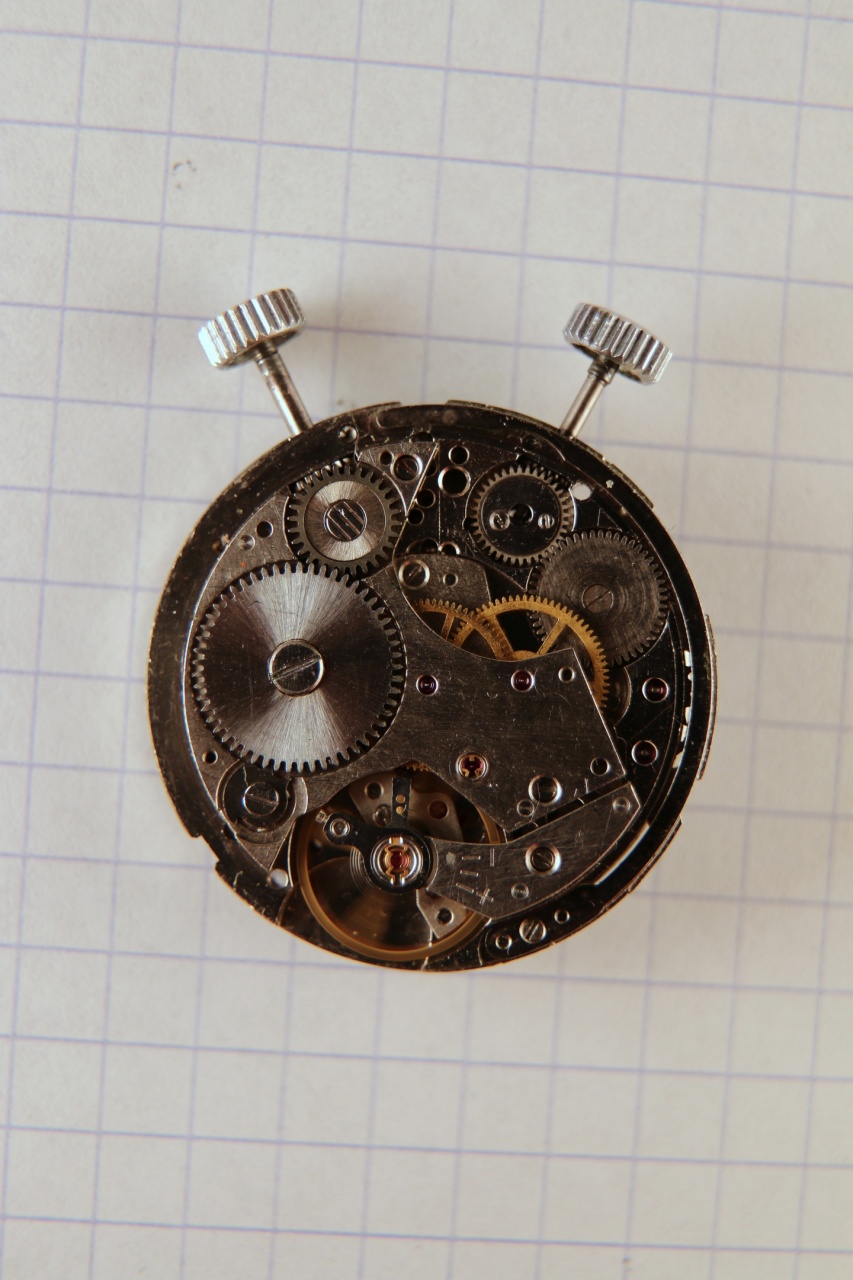

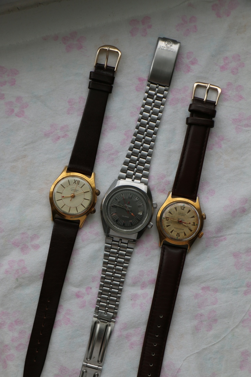

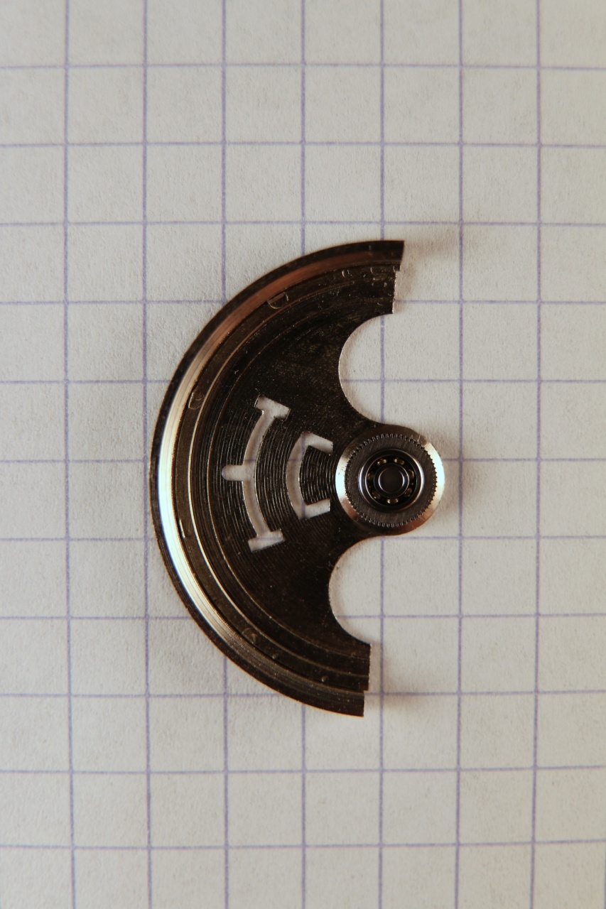

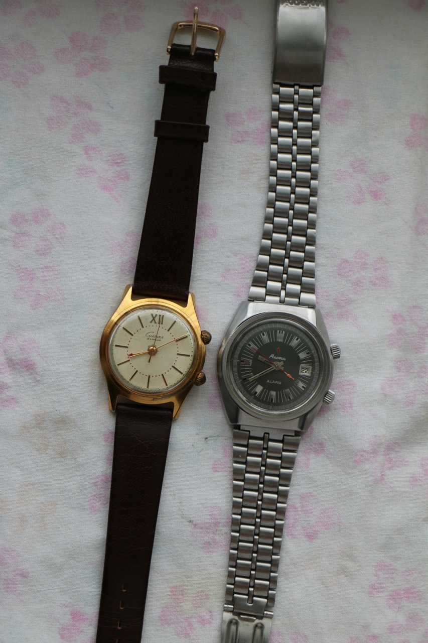

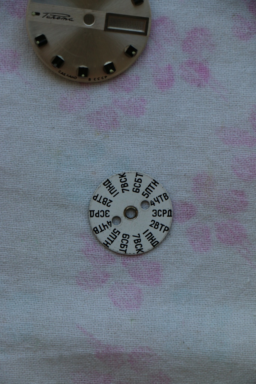

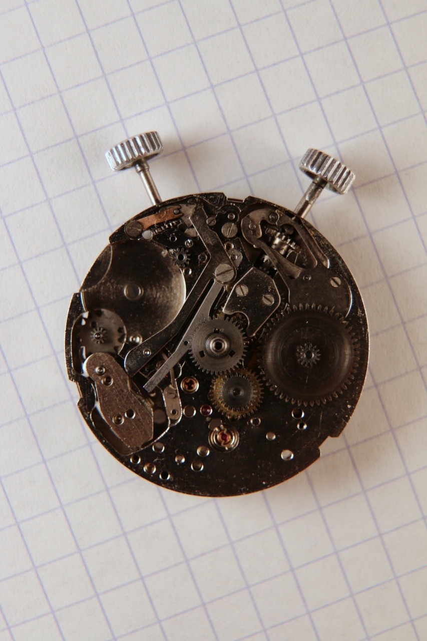

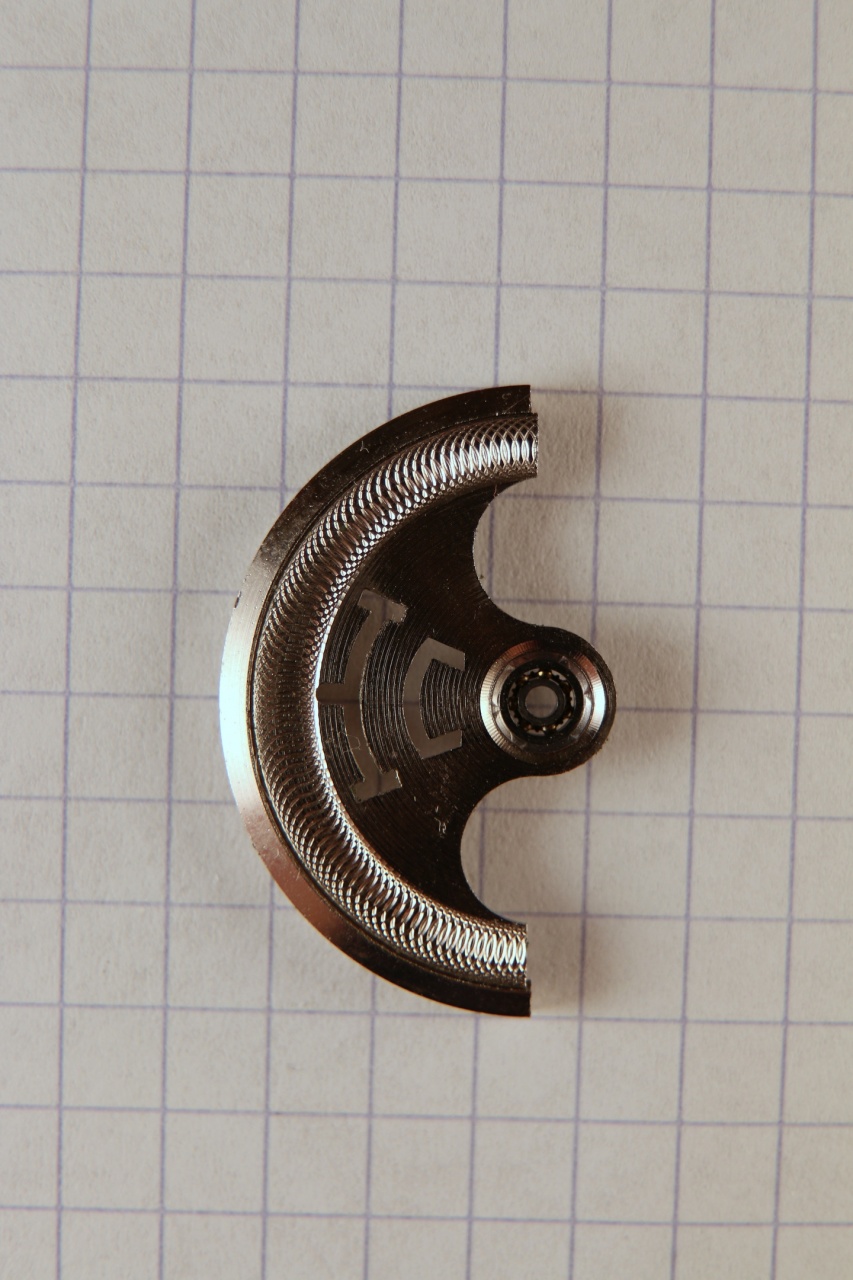

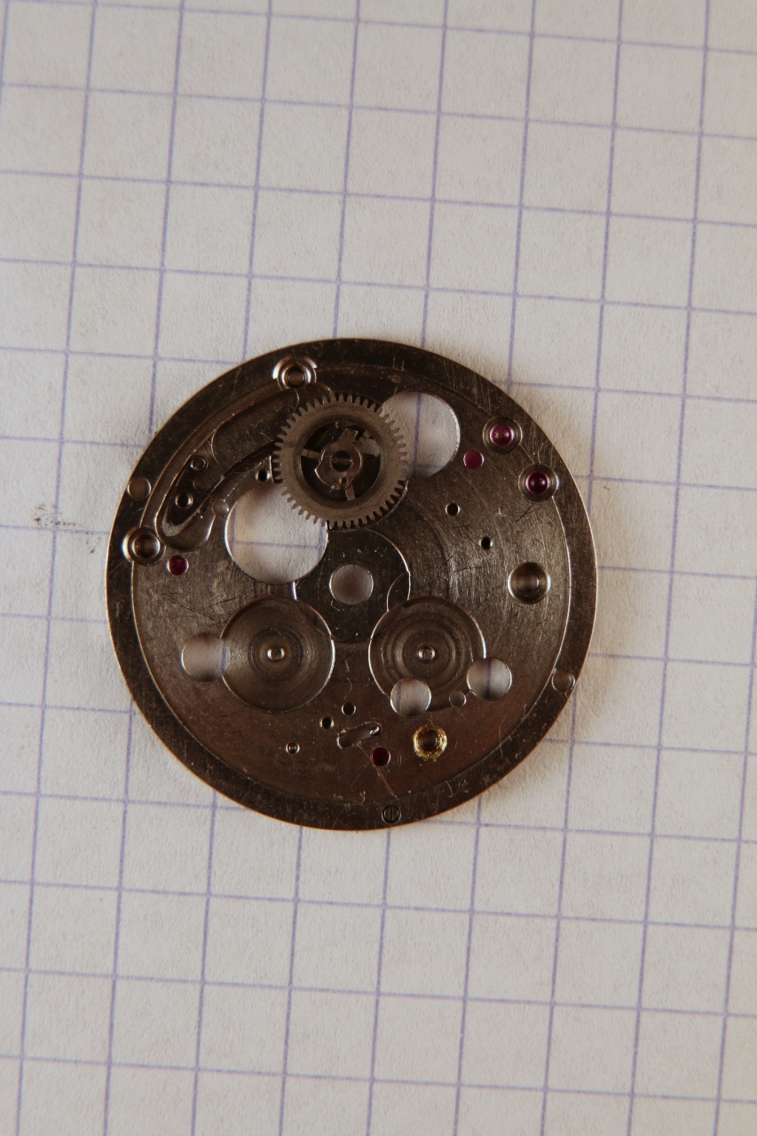

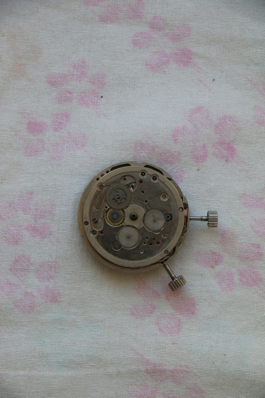

У меня есть несколько "рабочих" фото в разборе.
ID:	2985929   Нажмите на изображение для увеличения
ID:	2985930   Нажмите на изображение для увеличения
ID:	2985931   Нажмите на изображение для увеличения
ID:	2985932   Нажмите на изображение для увеличения
ID:	2985933   Нажмите на изображение для увеличения
ID:	2985934   Нажмите на изображение для увеличения
ID:	2985935   Нажмите на изображение для увеличения
ID:	2985936   Нажмите на изображение для увеличения
ID:	2985937   Нажмите на изображение для увеличения
ID:	2985938   Нажмите на изображение для увеличения
ID:	2985939   Нажмите на изображение для увеличения
ID:	2985940   Нажмите на изображение для увеличения
ID:	2985947   Нажмите на изображение для увеличения
ID:	2985948   Нажмите на изображение для увеличения

Свои фото выкладывал тут
http://forum.watch.ru/showpost.php?p...&postcount=573
