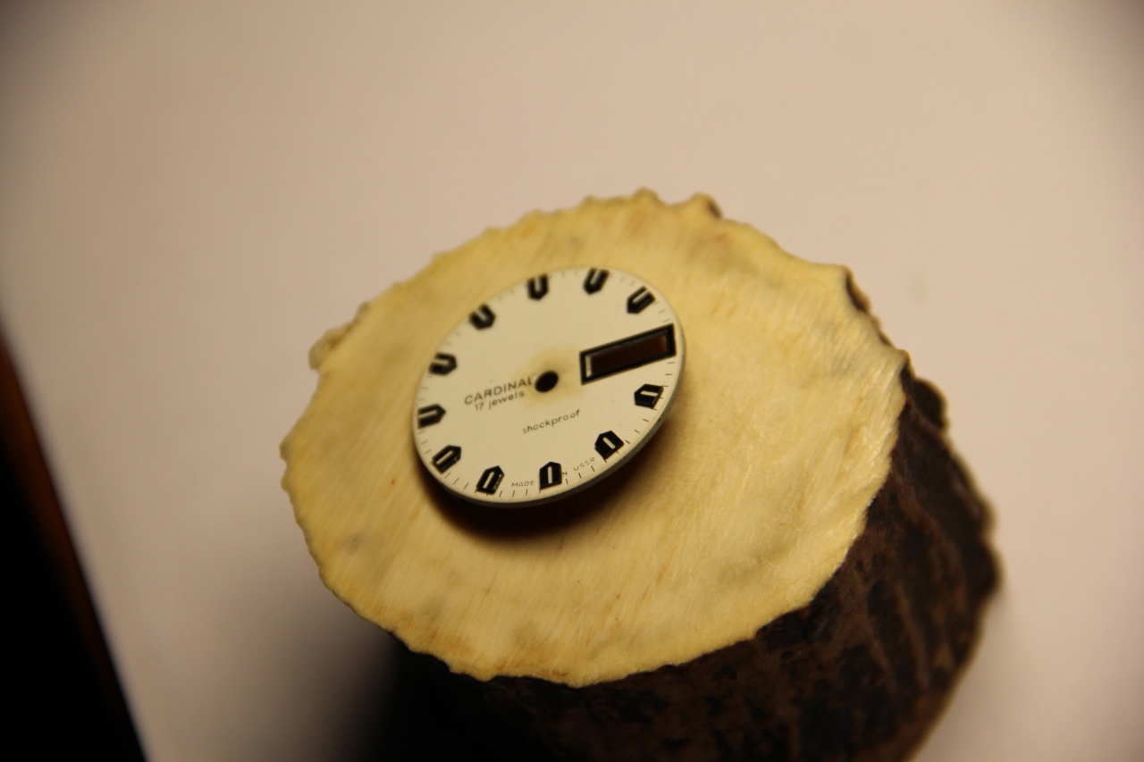

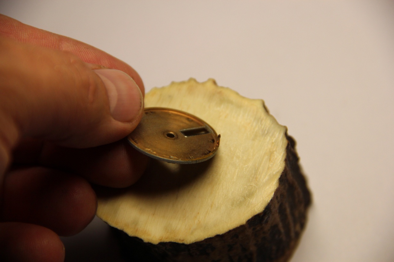

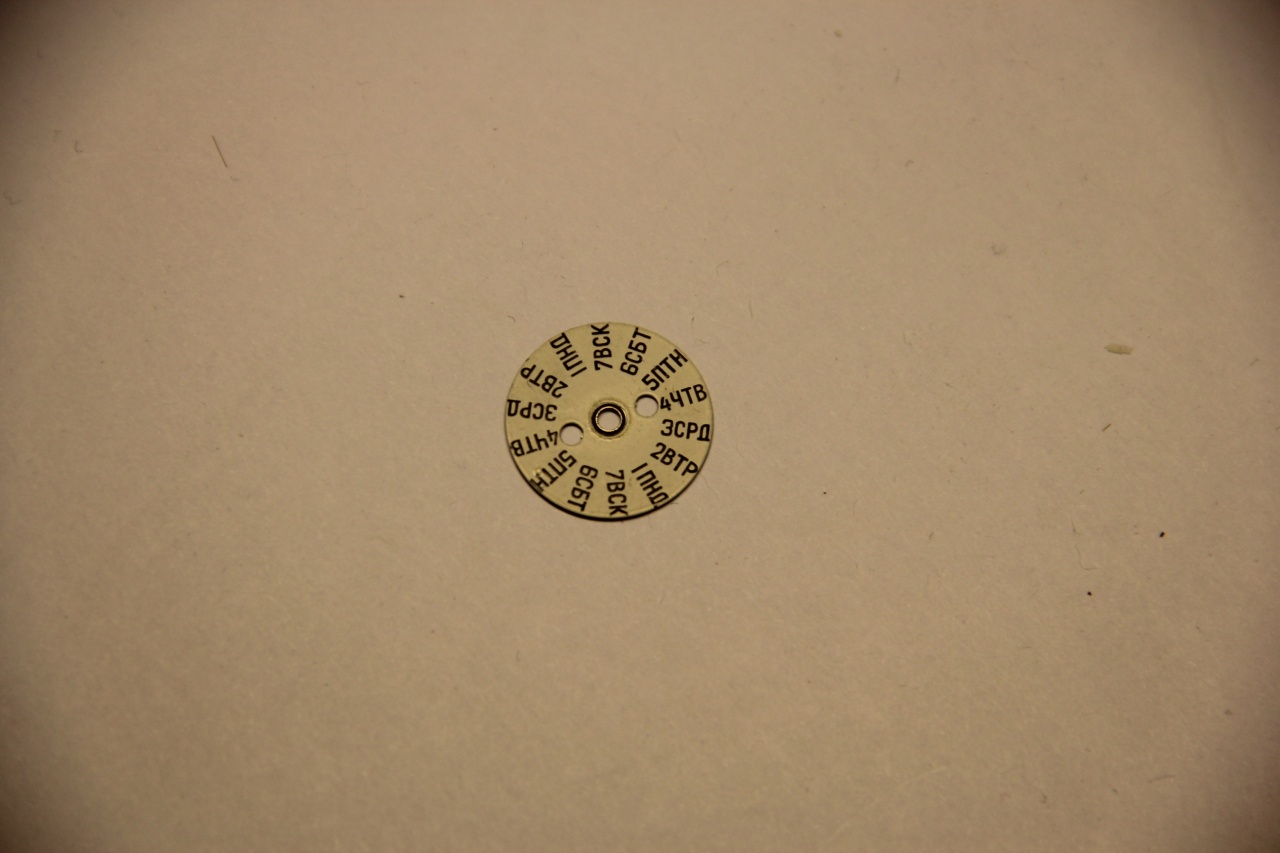

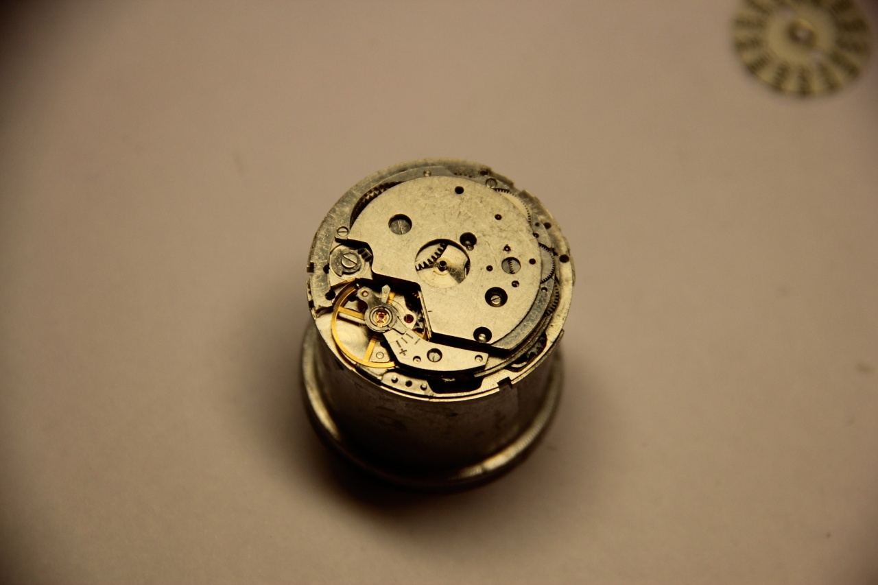

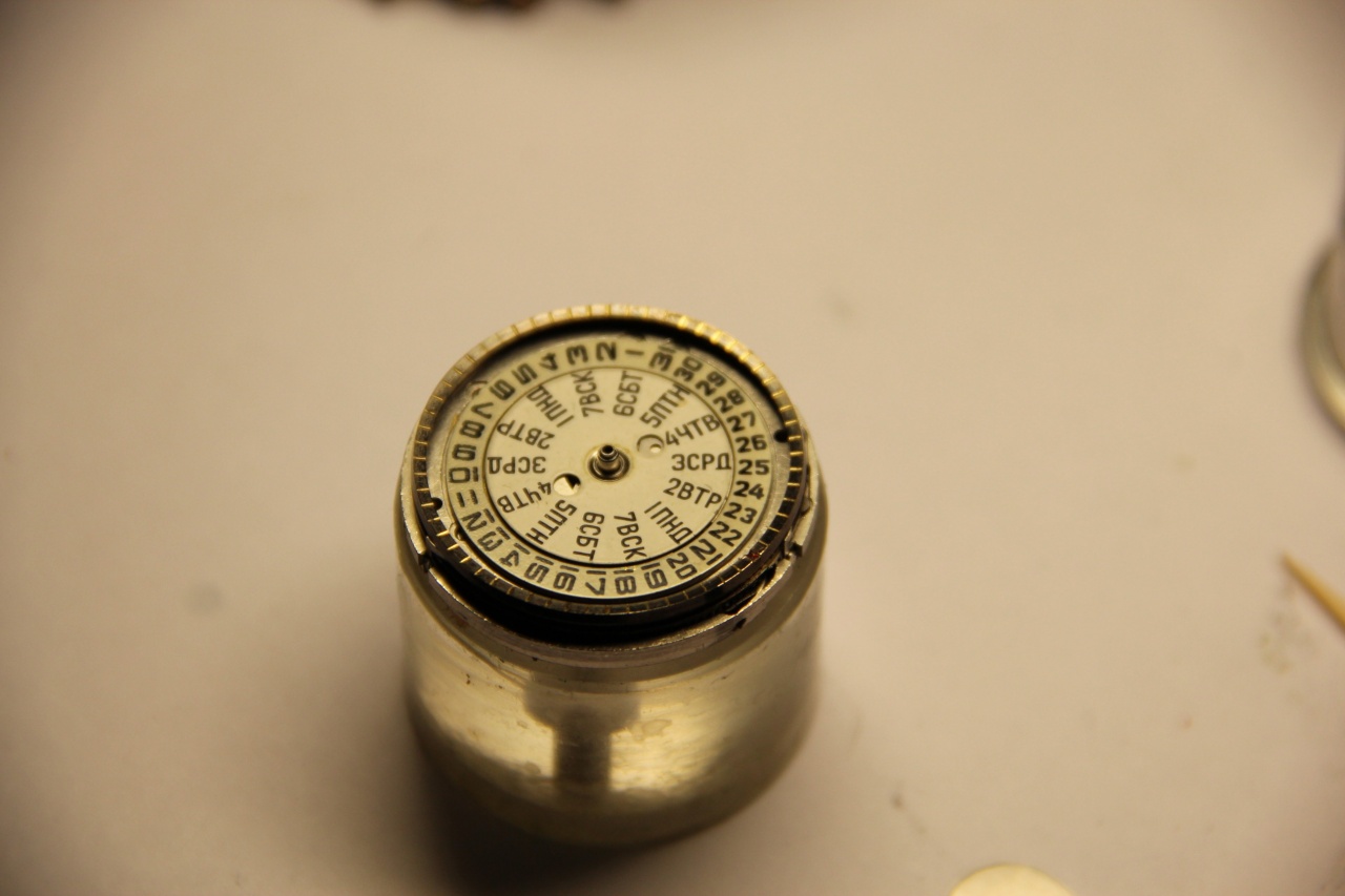

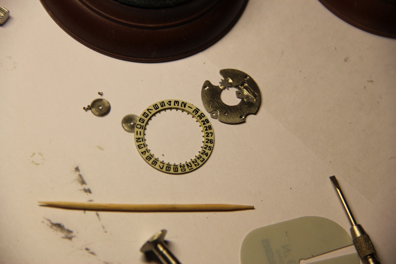

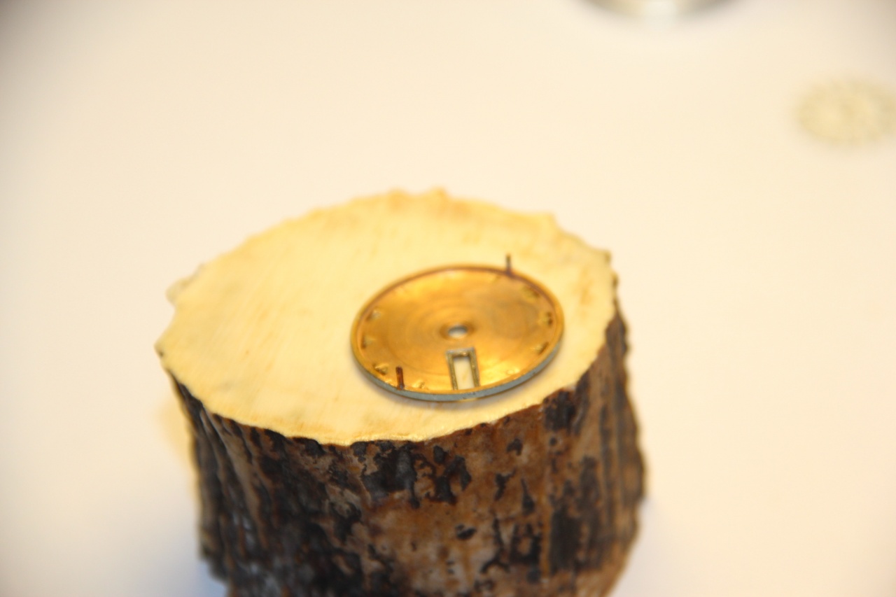

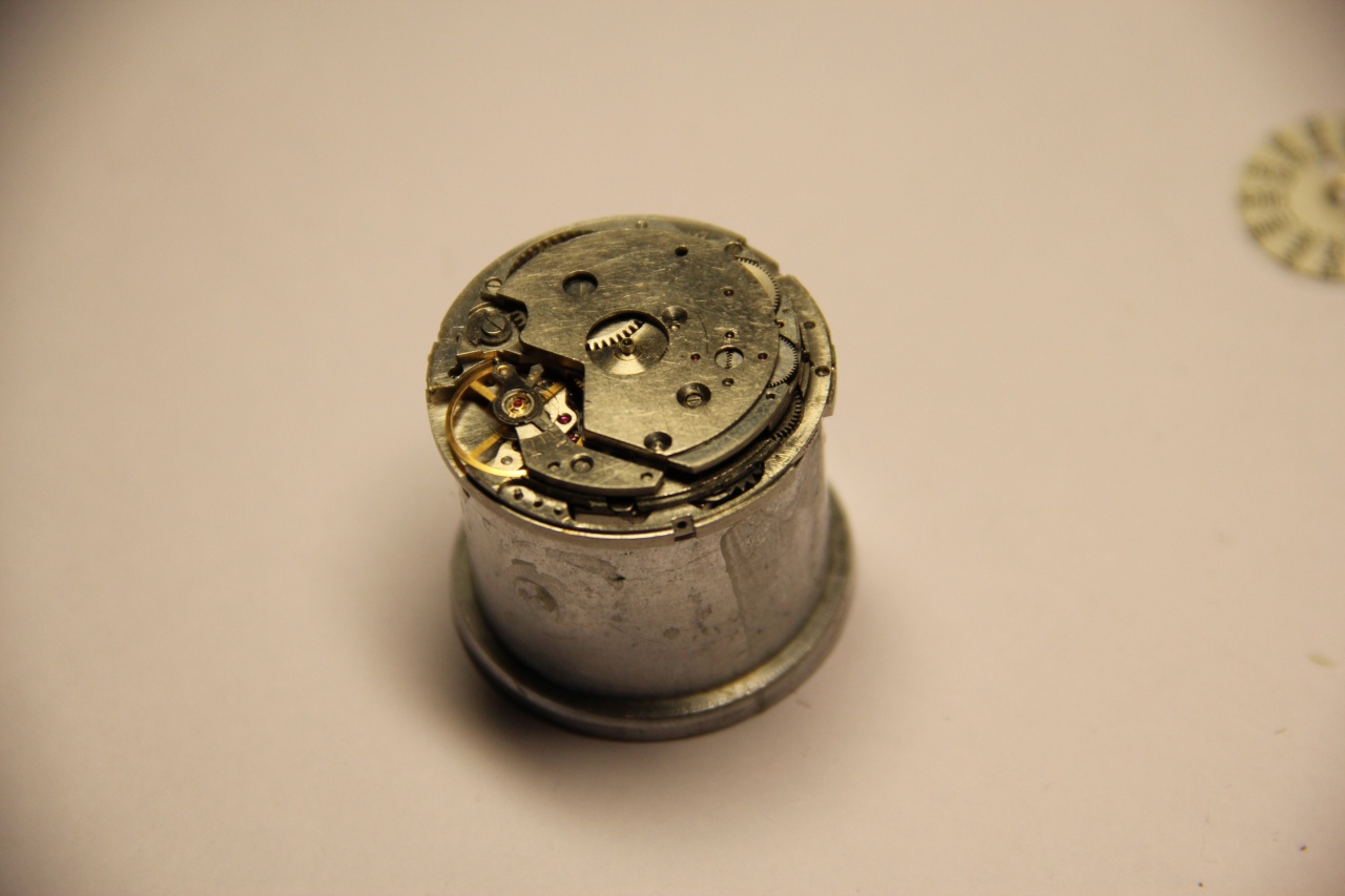

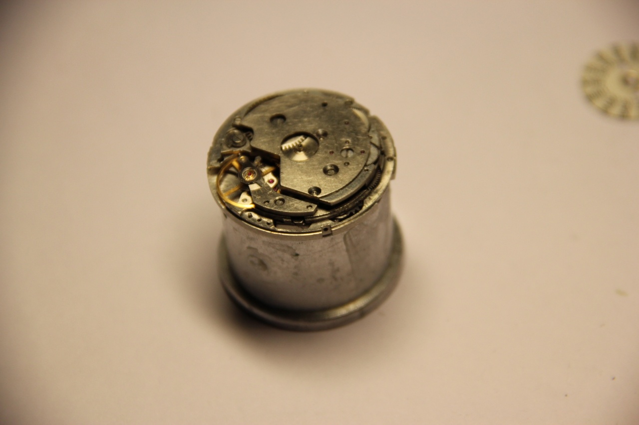

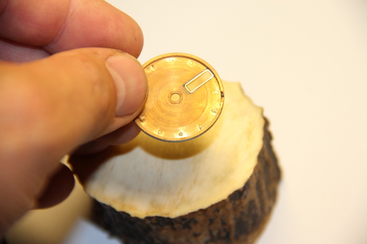

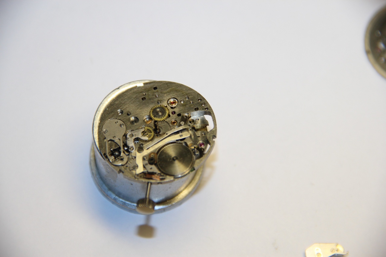

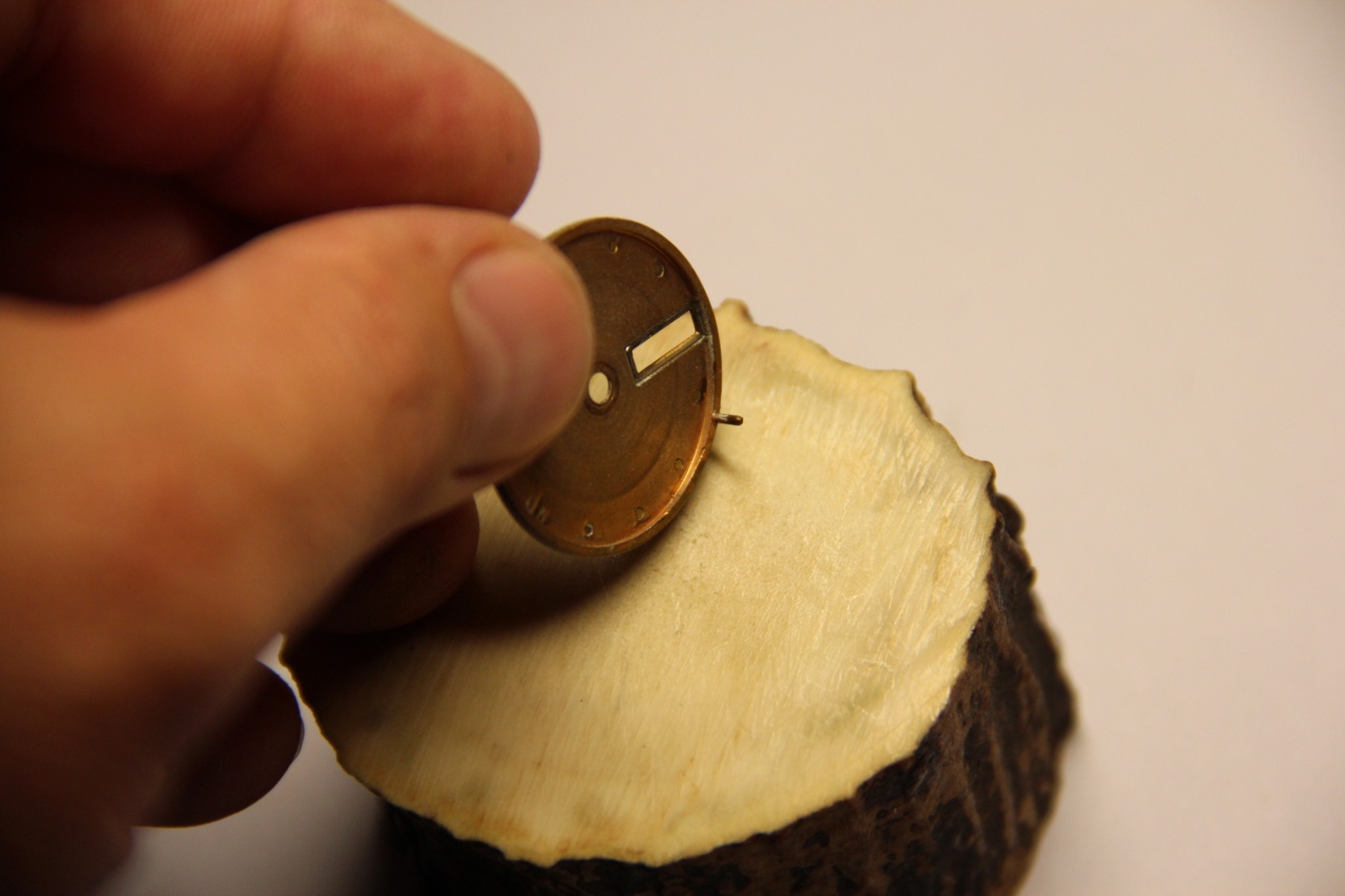

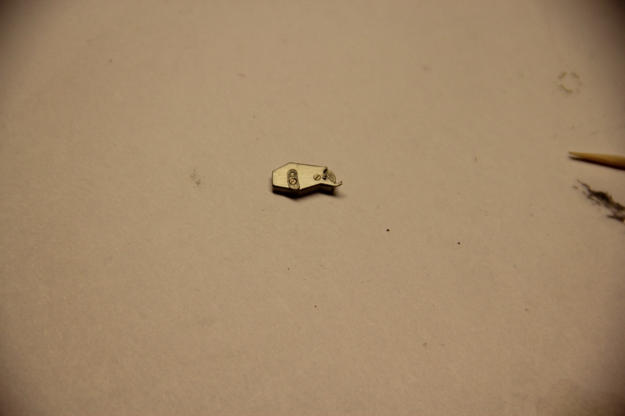

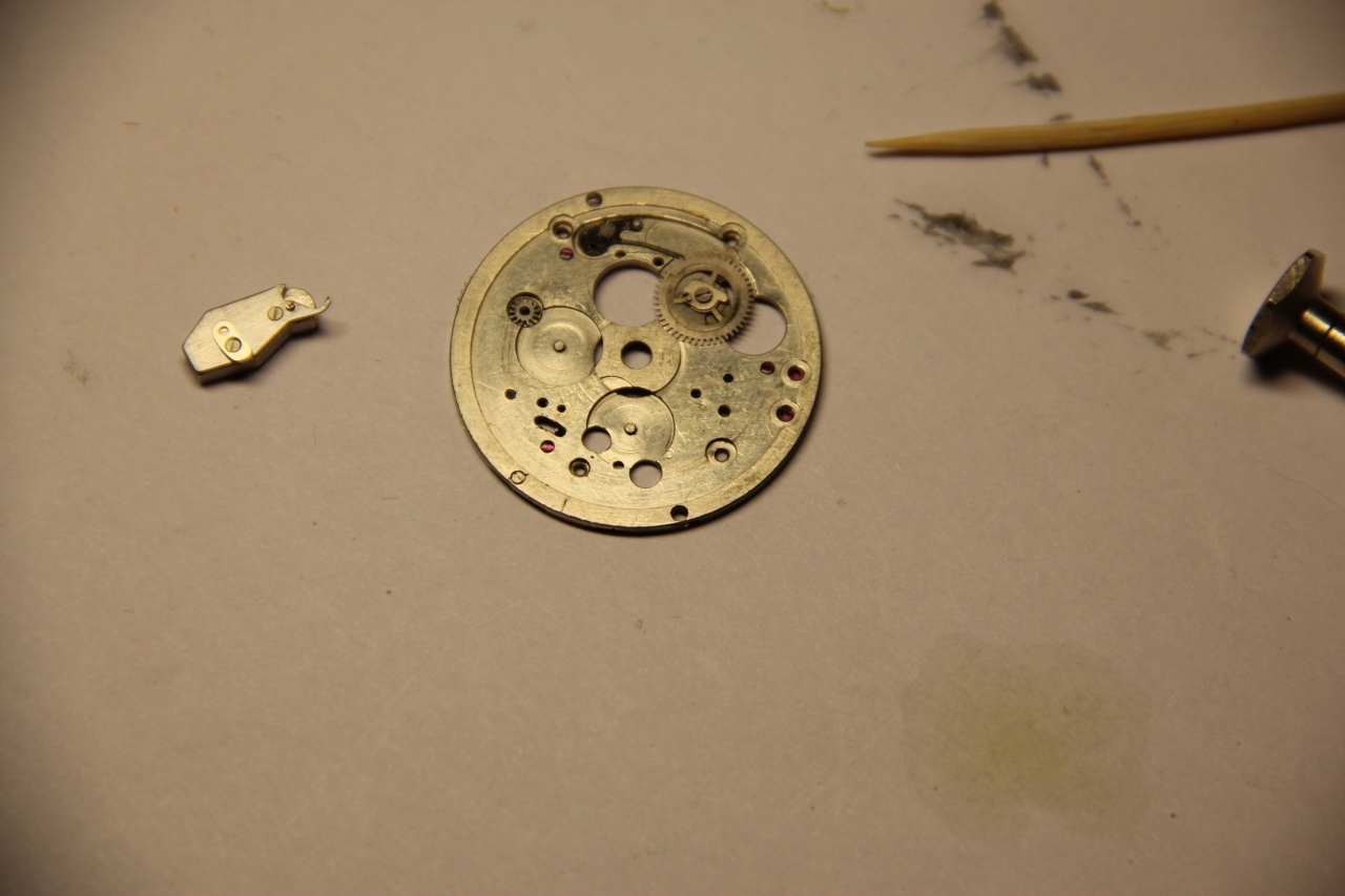

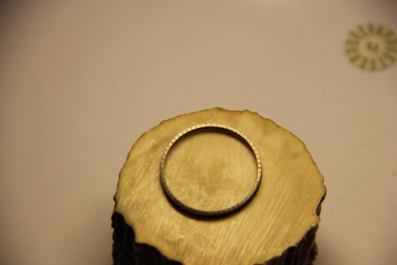

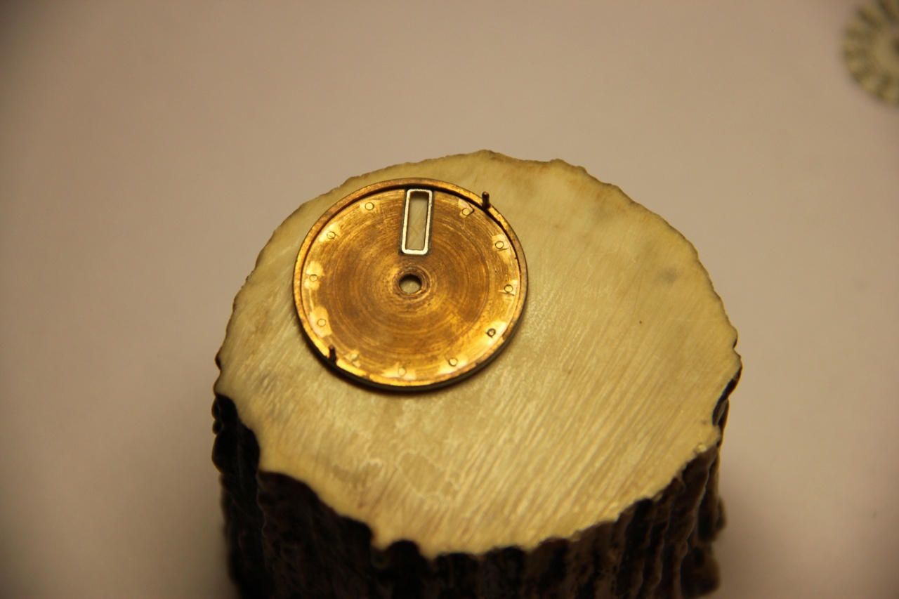

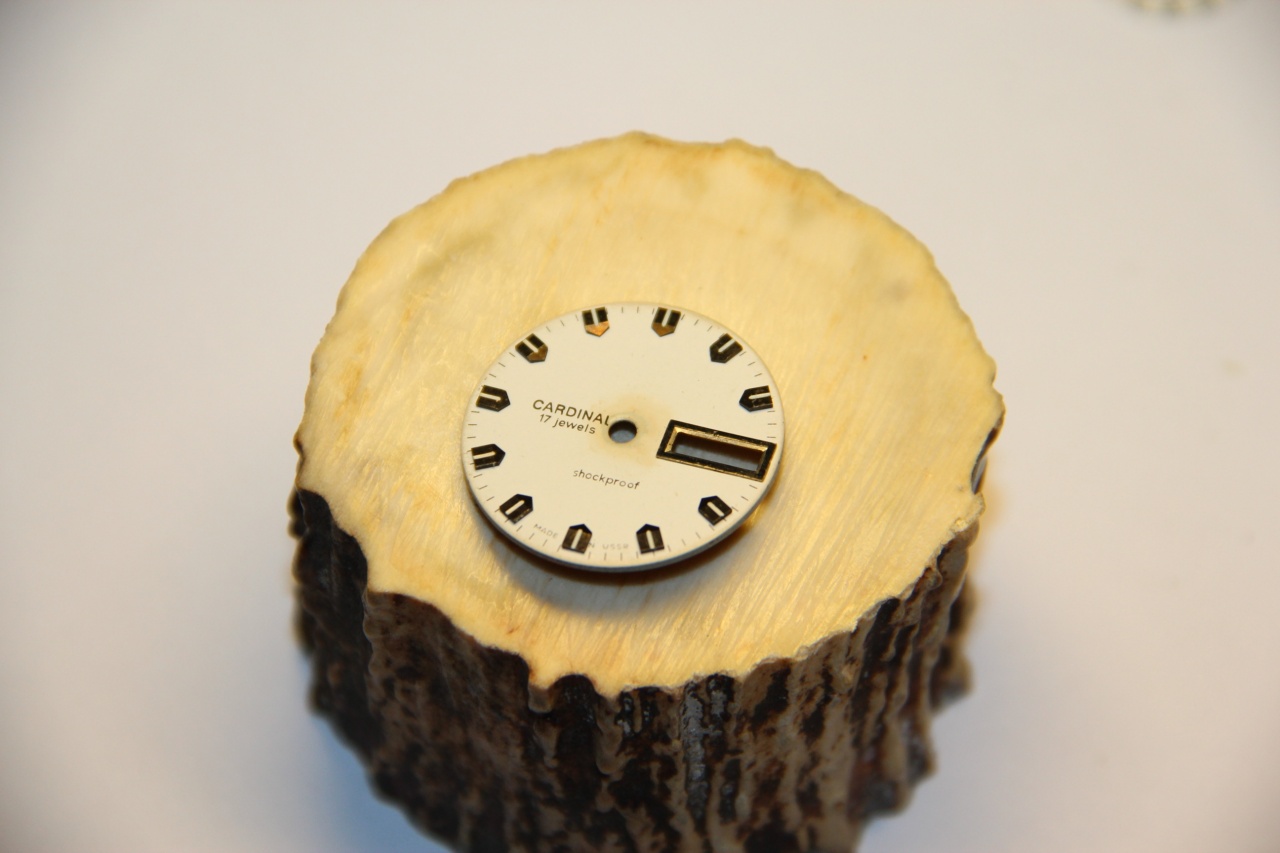

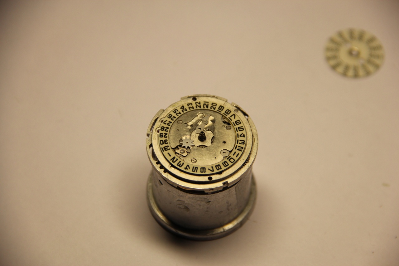

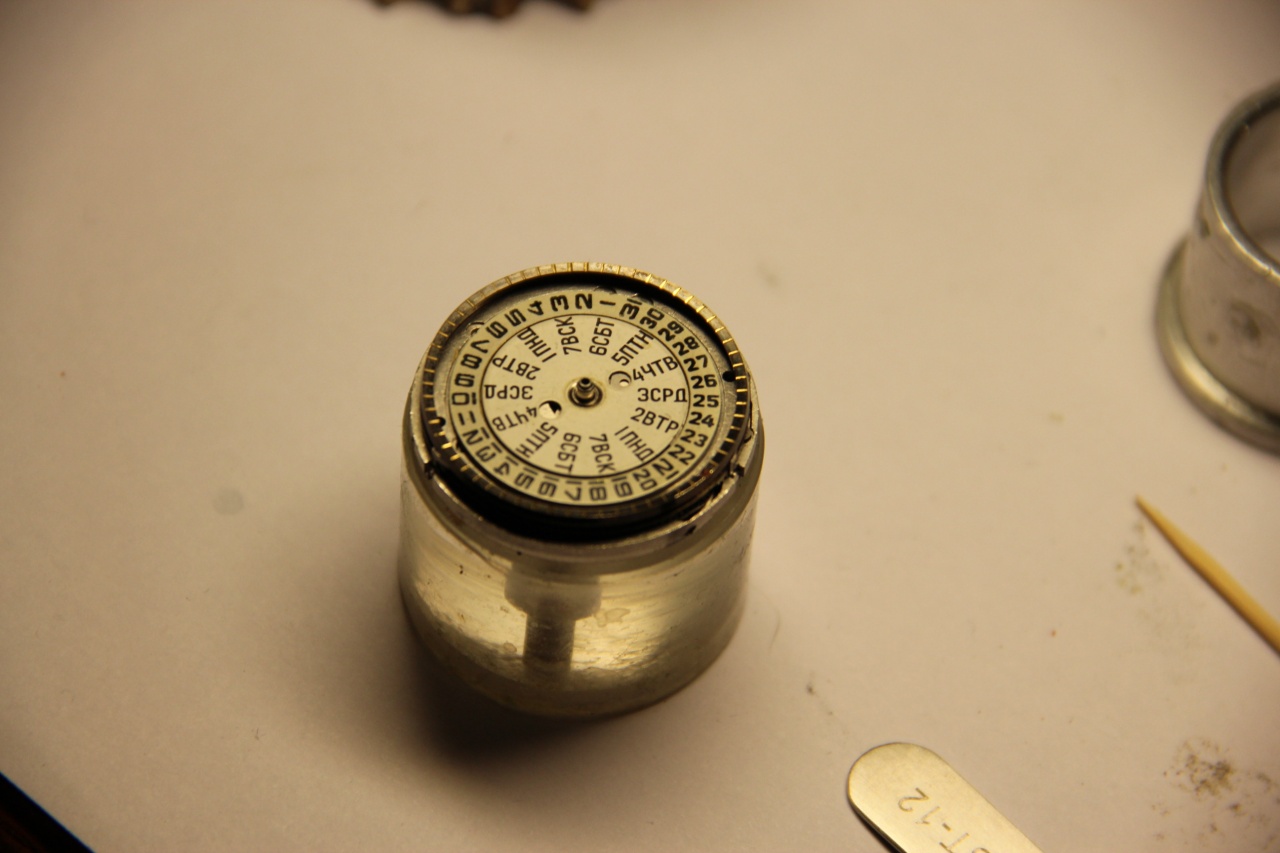

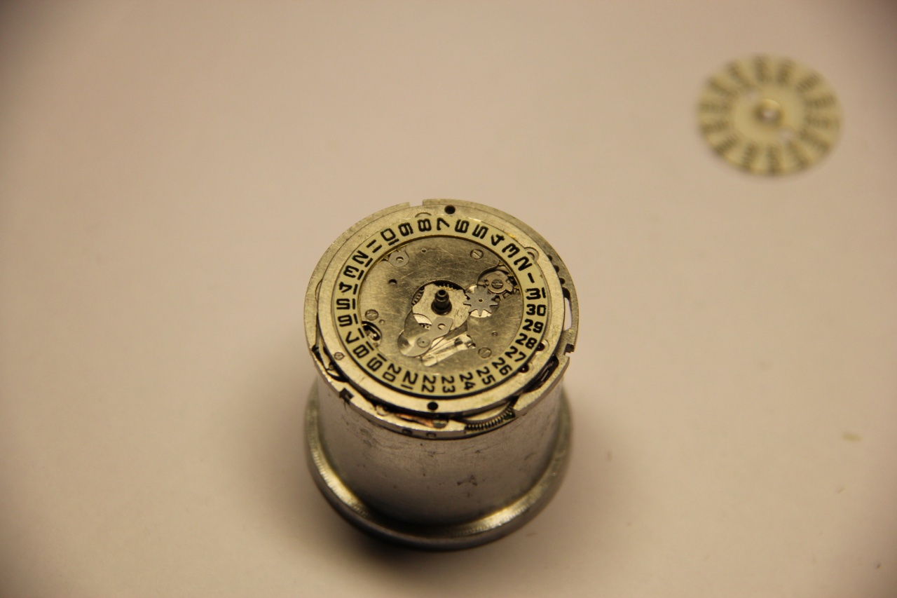

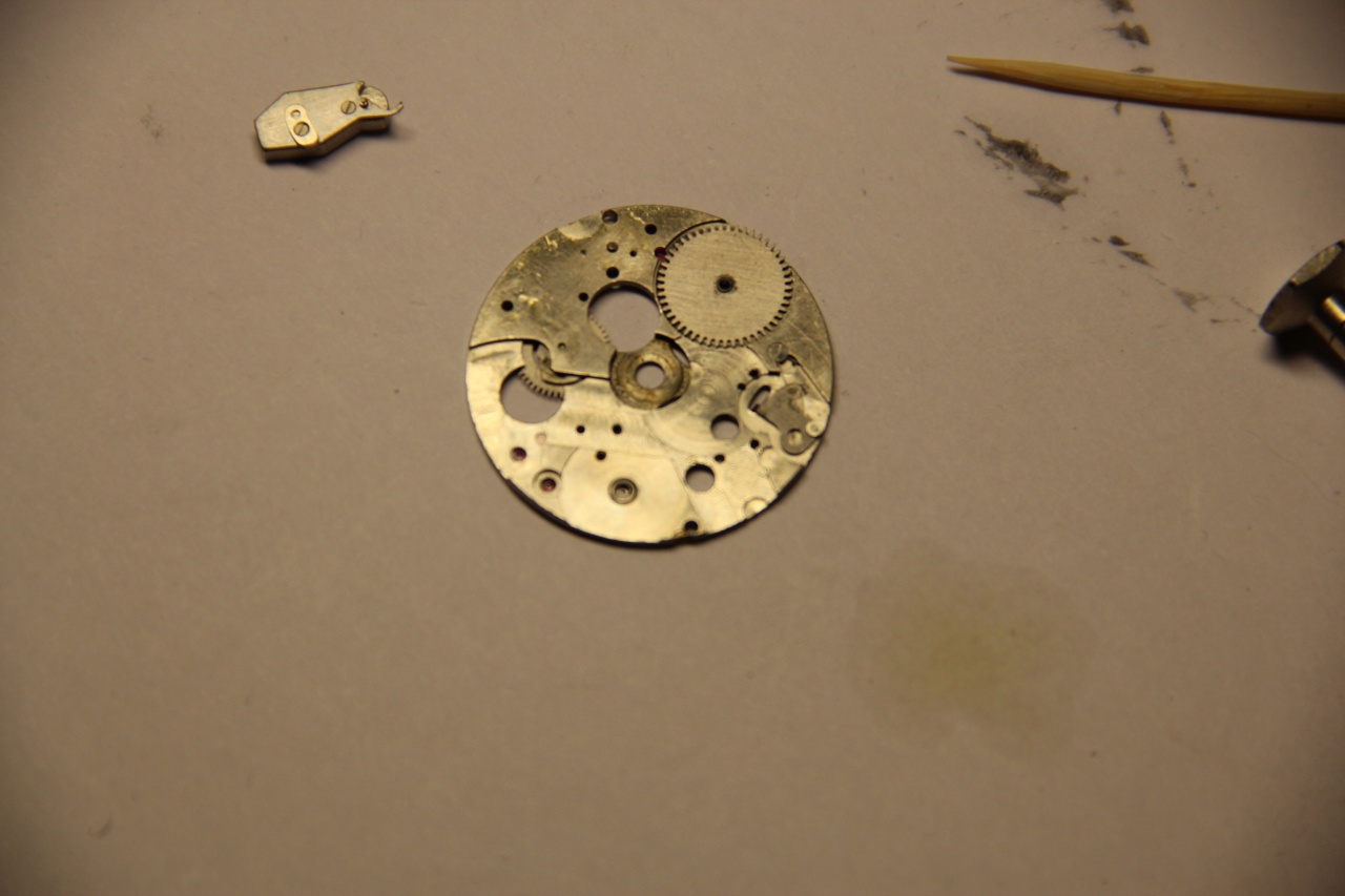

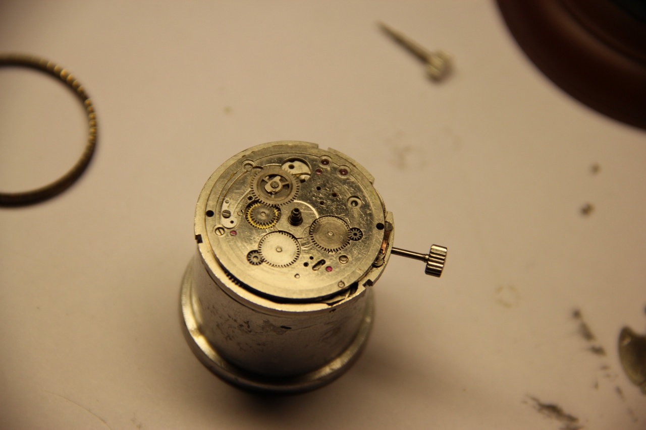

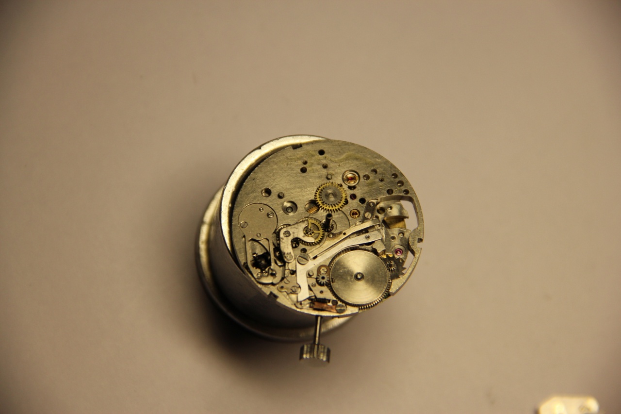

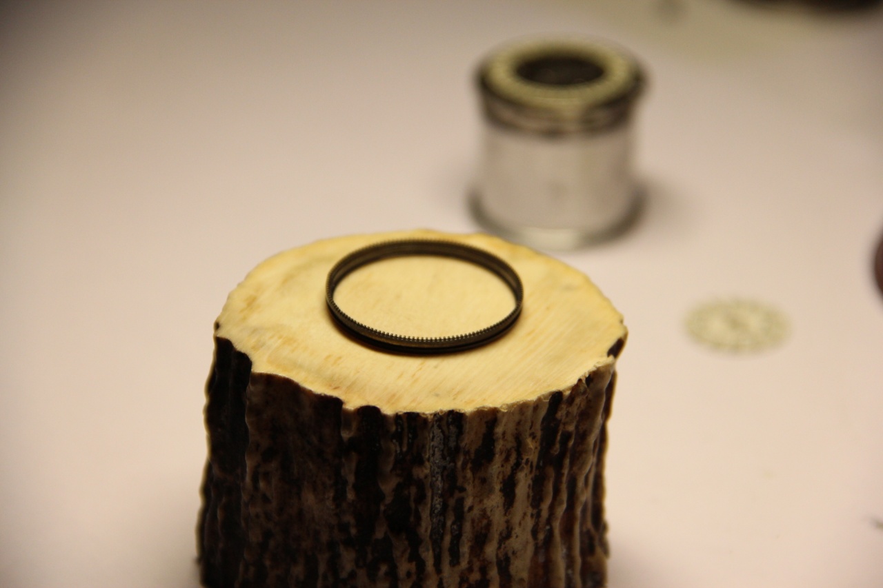

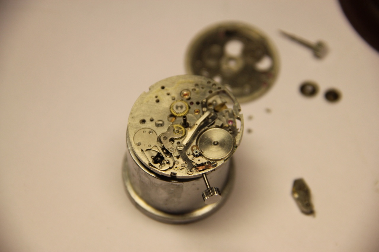

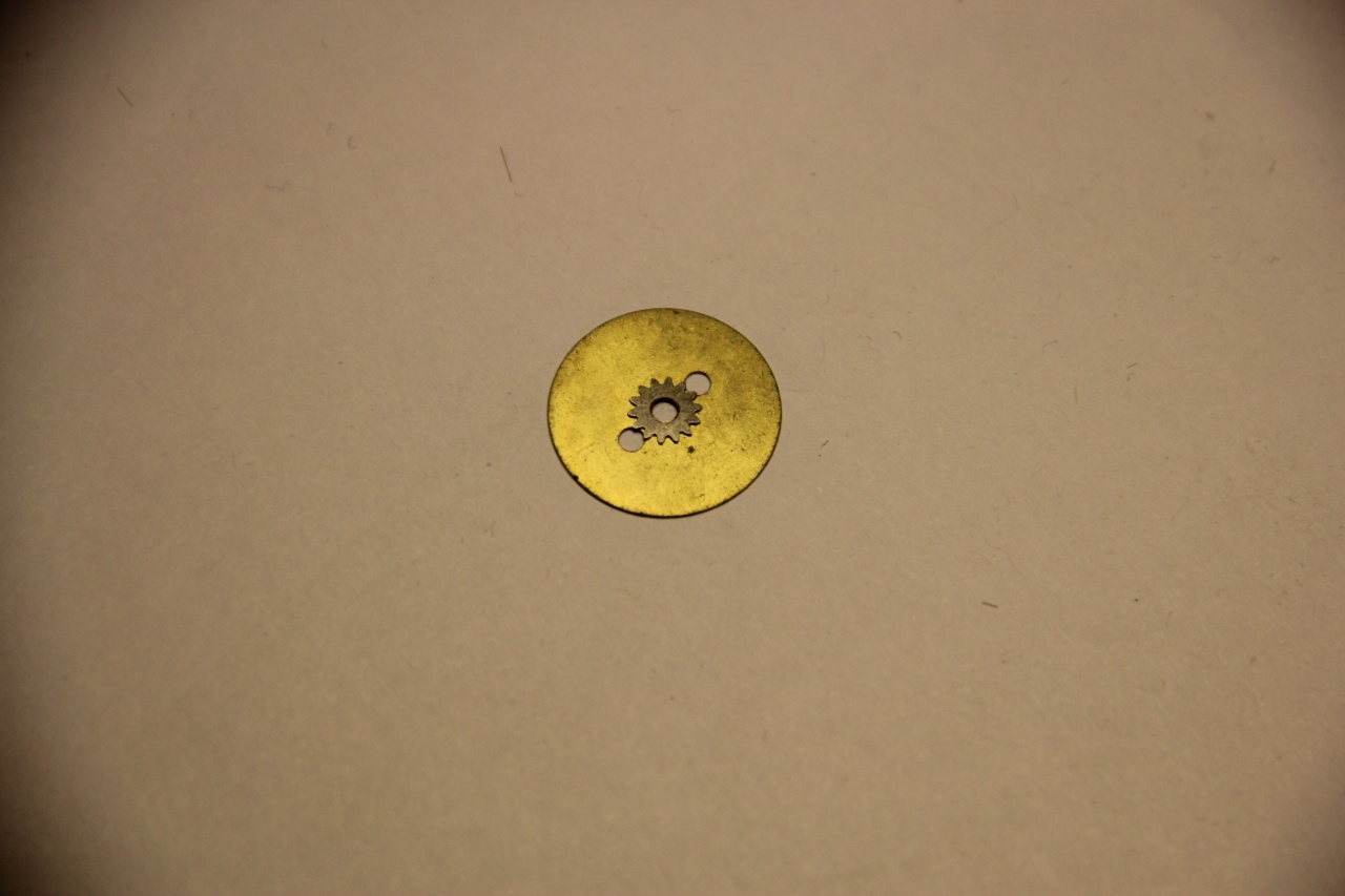

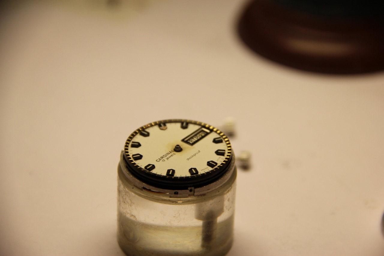

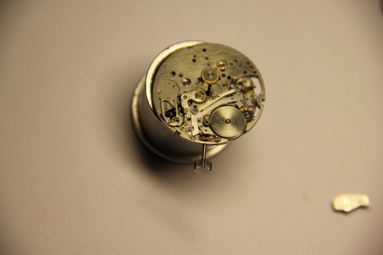

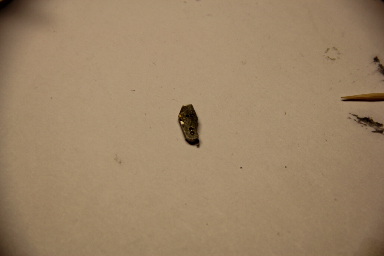

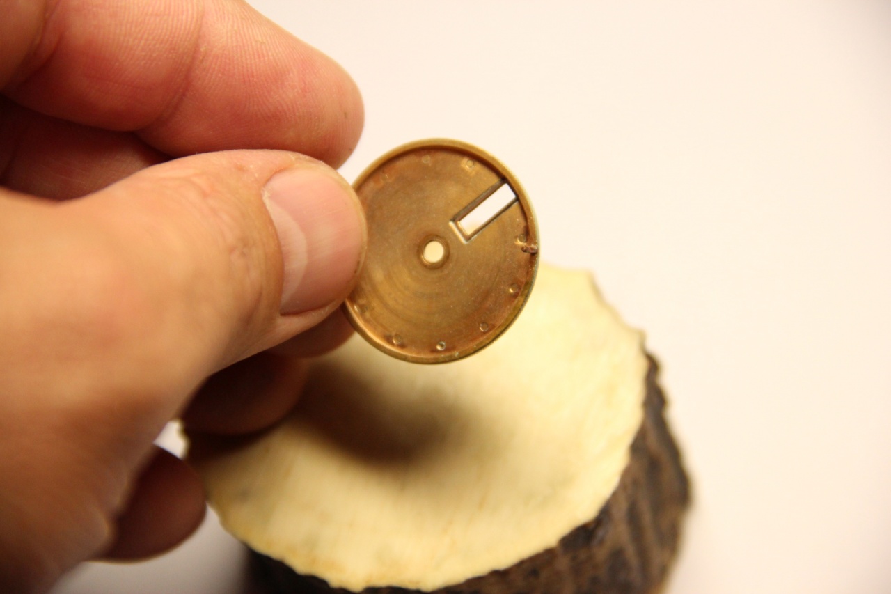

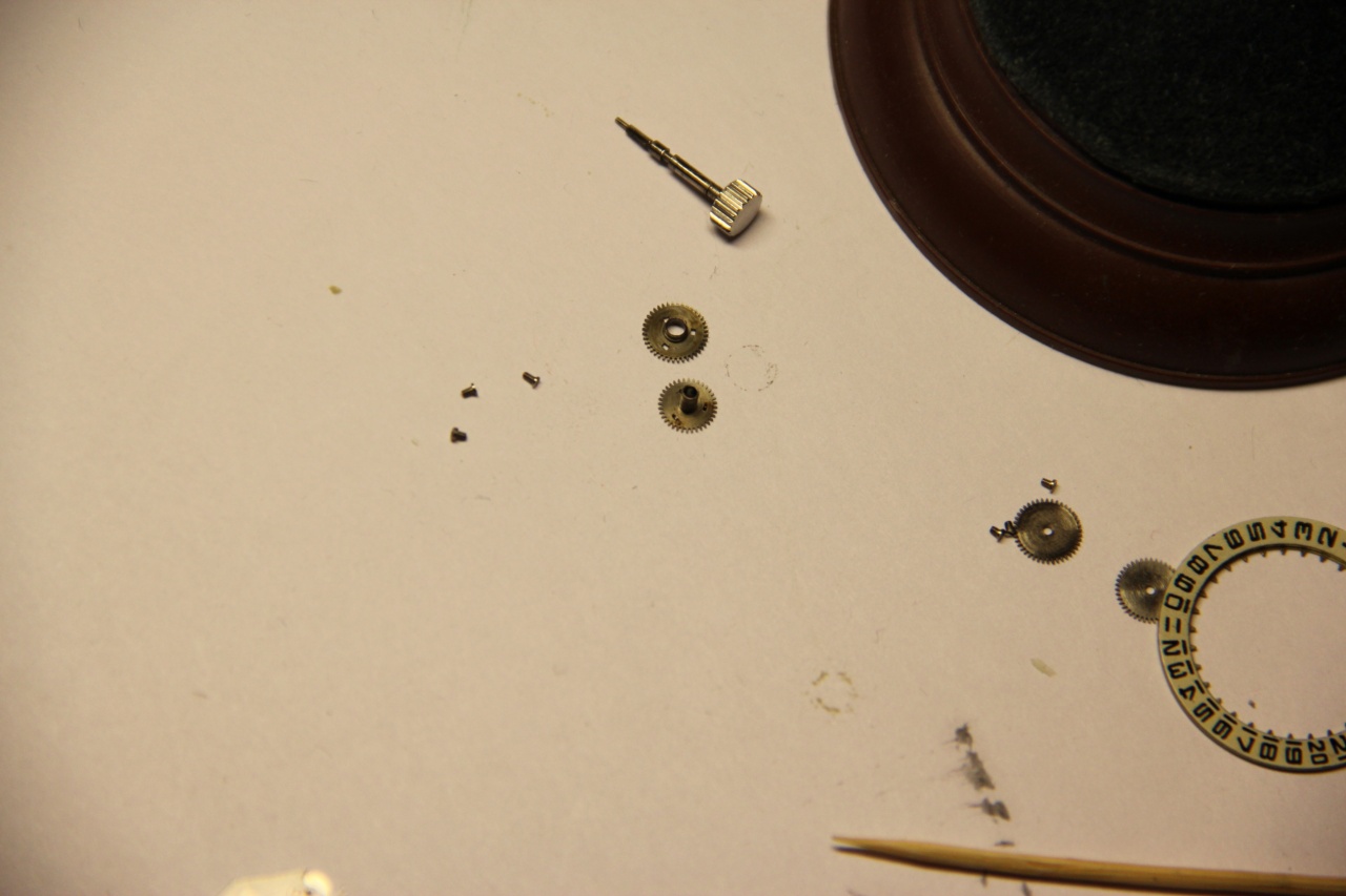

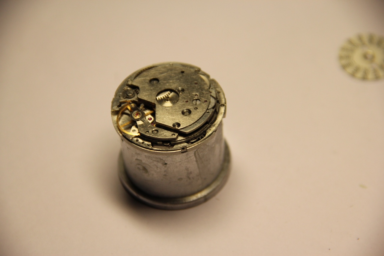

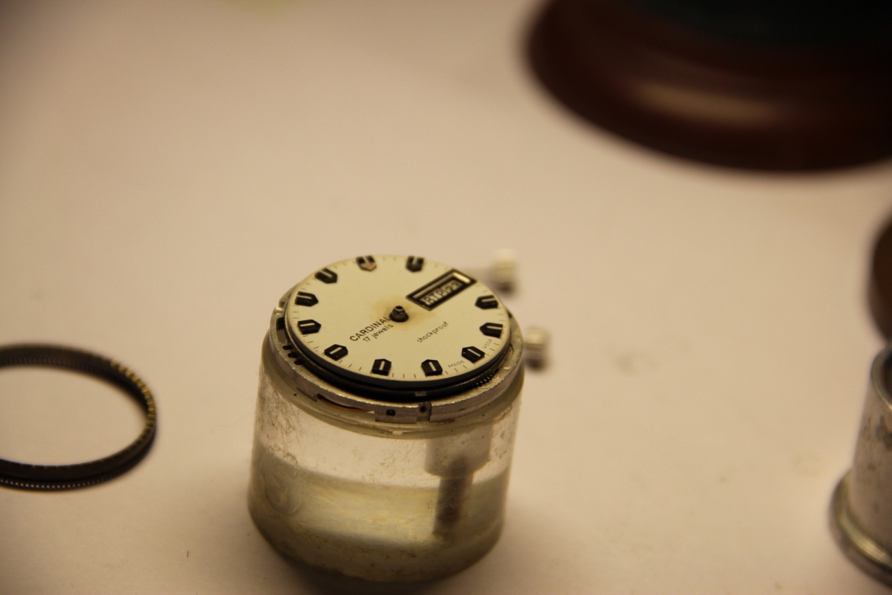

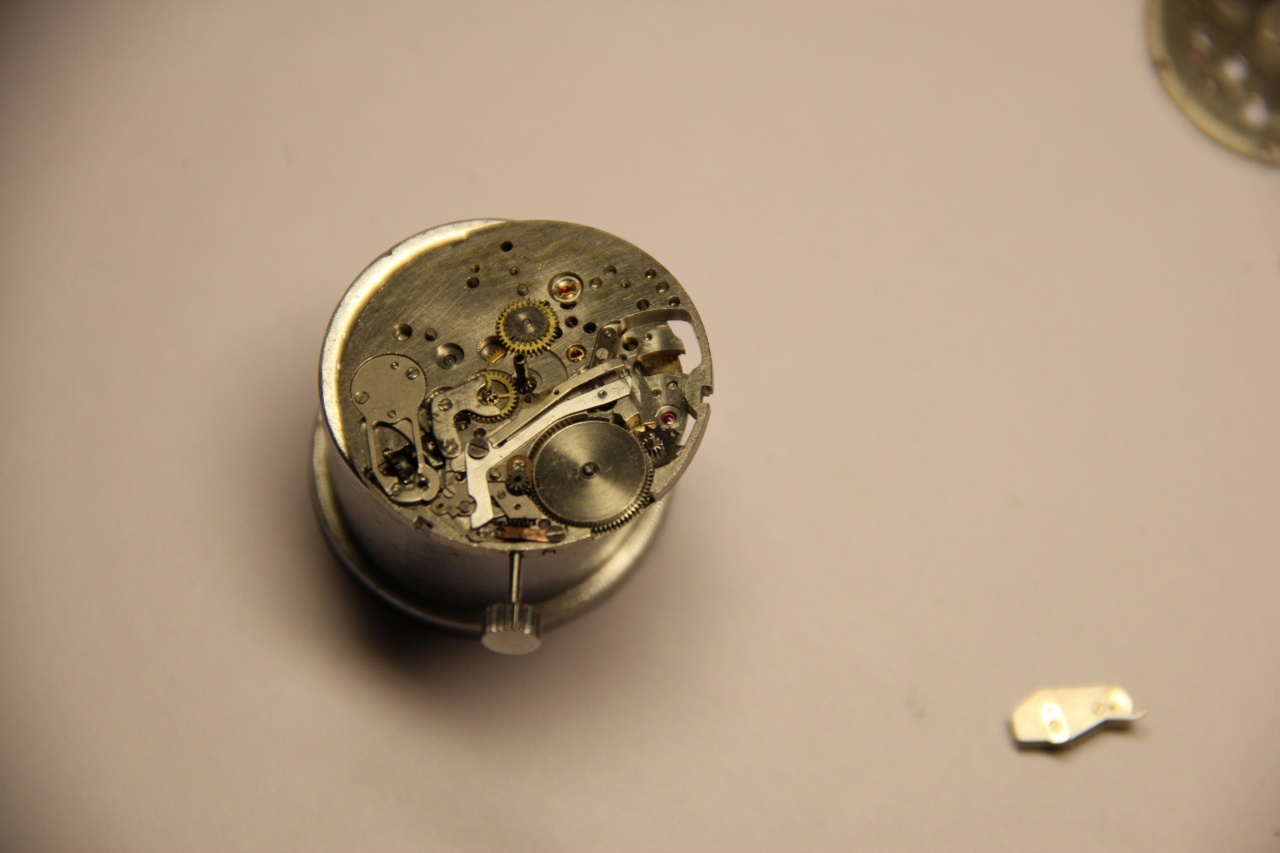

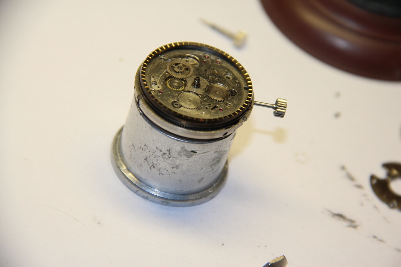

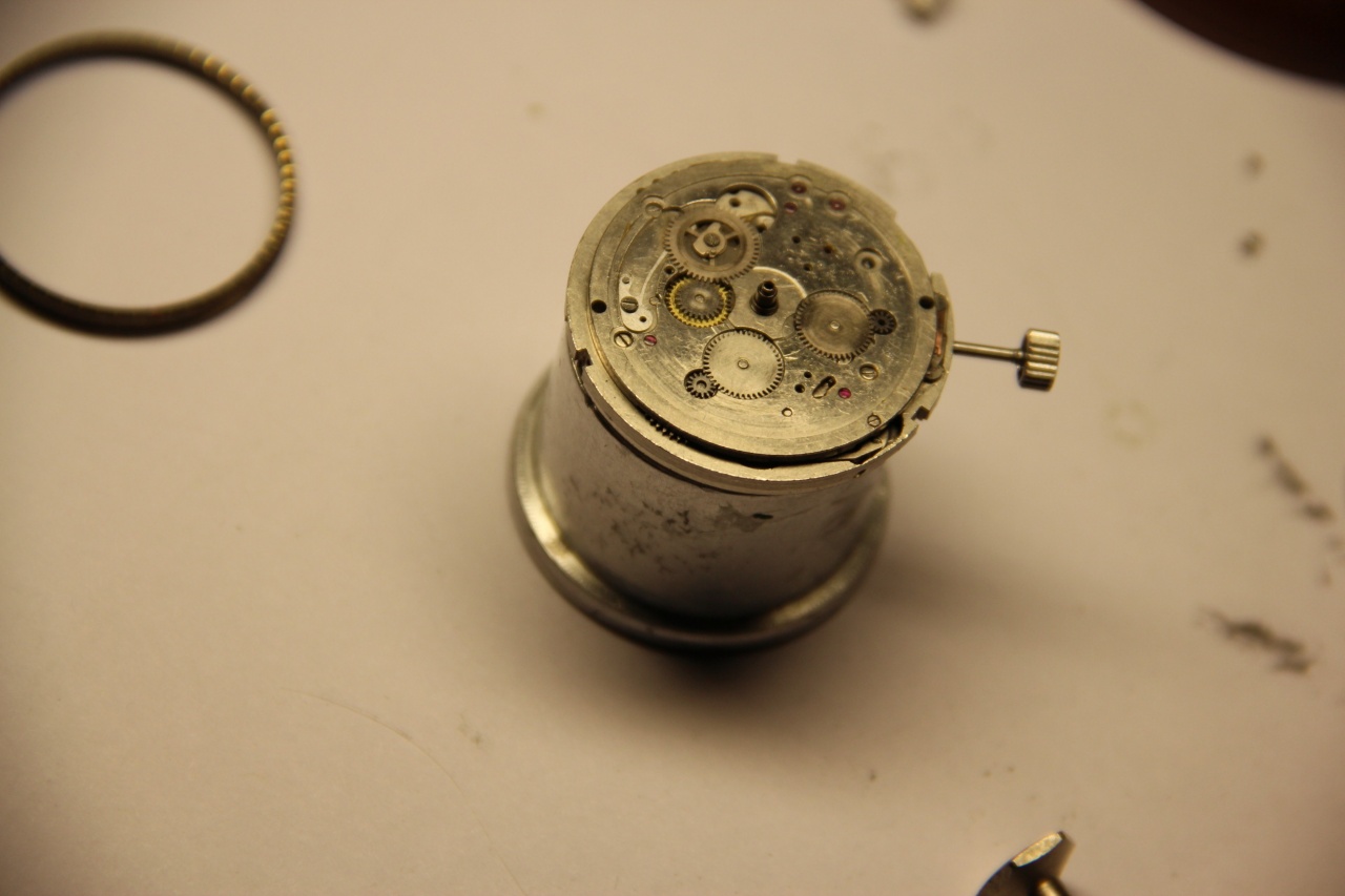

Добрый вечер, друзья. Чуть разобрал, чтоб посмотреть, прежде всего , на циферблат.
Механизм , на мой взгляд, полностью серийный, не сырой. Всё сделано добротно, только без обозначений. Фиксирующие рычажки календарей-зафиксированы, не выпадают как у Востоков. Циферблат довольно непростой. Имеет рант с внутренней стороны. Апертура впаяна, часовые метки , скорее всего вклеены, и потом ножки сточены с внутренней стороны. На клей указывает то, что они положены на уже окрашенный циферблат, закрыв кстати букву I, в надписи "made in ussr". Мне это говорит о том, что надписи и краску нанесли, просто , для восприятия.Циферблат точёный, из латуни.
Молоточек на камнях. У молоточка боевая часть -сменяемая. Гребёнка тоже на камнях.
Диск дня месяца опирается на 3 не сквозных камня.
Да, !! вкладыш в корпусе- из алюминия. Будь он из нержавейки, часы получились бы очень тяжёлые, на мой взгляд.
Как механизм, так и корпус производят впечатление полностью готового продукта.
Если указатель дня недели подходит от серийной РАкеты( не будильника), что вполне возможно. Ведь по рассказу старичка- задача стояла освоить при проектировании этого калибра, максимум серийных деталей.
Может изначально хотели пустить в серию классический корпус, но кому он не понравился, и в серию пошла , знакомая нам РАкета. То что это опытный экземпляр, для меня нет сомнений. На циферблат нанесли краску и надписи, от простой серийной РАкеты , продаваемый за рубеж.
С Уважением,юра
И посмотрите как отпечатано название Кардинал!!!. Буква L находит чуть ли не отверстие для часового и минутных колёс.

Во, пока сочинял, ув. STEAMLAINERE141 все сам по косточкам разобрал и циферблат во всей красе продемонстрировал. Из его поста лично я делаю уже звучавшее здесь мнение о колхозе. Ну вот сами подумайте, мог ли быть такой бардак мог быть в кондовое советское время, что взяли с полки готовый циферблат от ручки, прибили к нему маркеры, обточили их ножки напильником так, что частично закрыли надписи, и представили эту хохлому начальству на соискание. Да тогда каждый опытный экземпляр вылизывали до совершенства, невзирая на затраты. Посмотрите архивные чертежи и рисунки, которые иногда проскакивают в интервью теперешнего графа. Эскизы до мельчайших штрихов акварелью рисовали!!!! Визировали, утверждали, а потом уж воплощали в железе.
Имхо, на форуме показали чье-то индивидуальное творчество. Зная, как бесконтрольно с завода выносилось все, что помещалось в карманы, это и не удивительно. И сугубо коллекционный интерес сабж, увы, имхо, не представляет. Только как запчасть к каталожному варианту.

Сниму метки, и краску, нарисую правильные надписи, и будет то что надо- буду носить
Юра, мне кажется, ты чуть поторопился выставить на обозрение свою находку... Надо было сначала самому ее разобрать, а уже потом прикинуть, как чего.... Попробуй обратиться к Олегу К. на Большевиков, он посоветует и поможет, как можно цифер подработать... В последнее время он достиг в этом небывалого прогресса...
