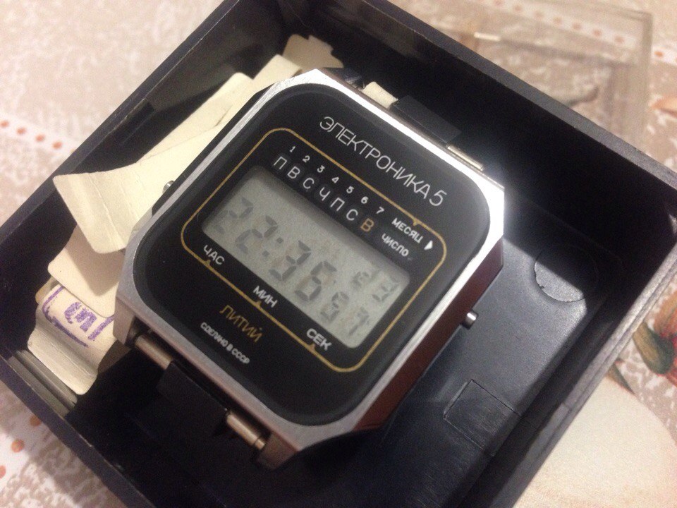

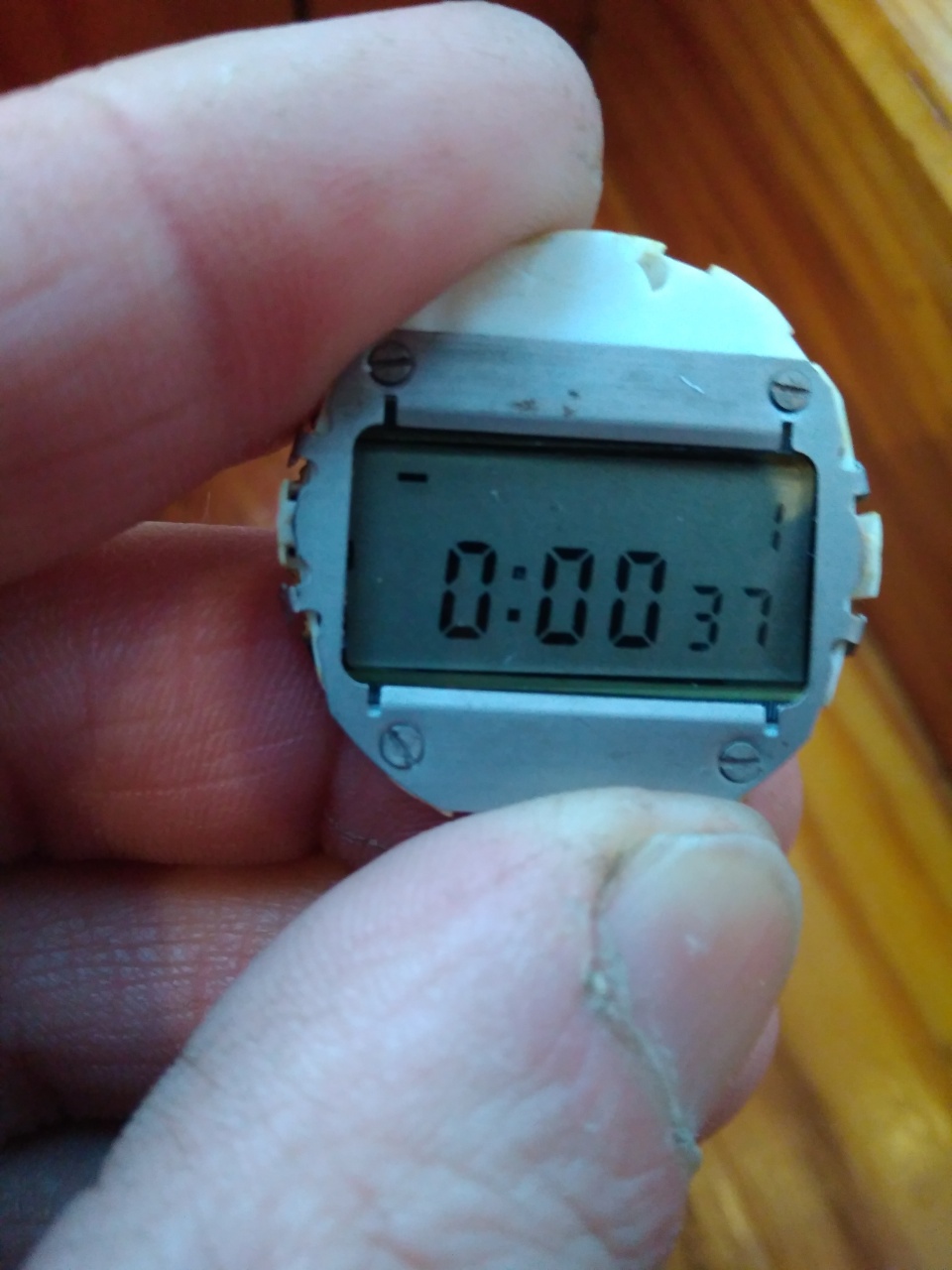

Немножко похвастаюсь своей 66-й. ЖКИ проблемный, но это поправимо

Я бы на своих вторых тоже поправил. У меня правда получше, он днями недели подожженый. Но перспективы на замену ЖКИ пока не замаячило =(

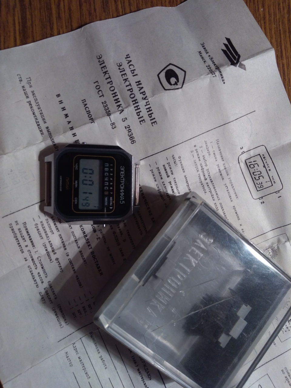

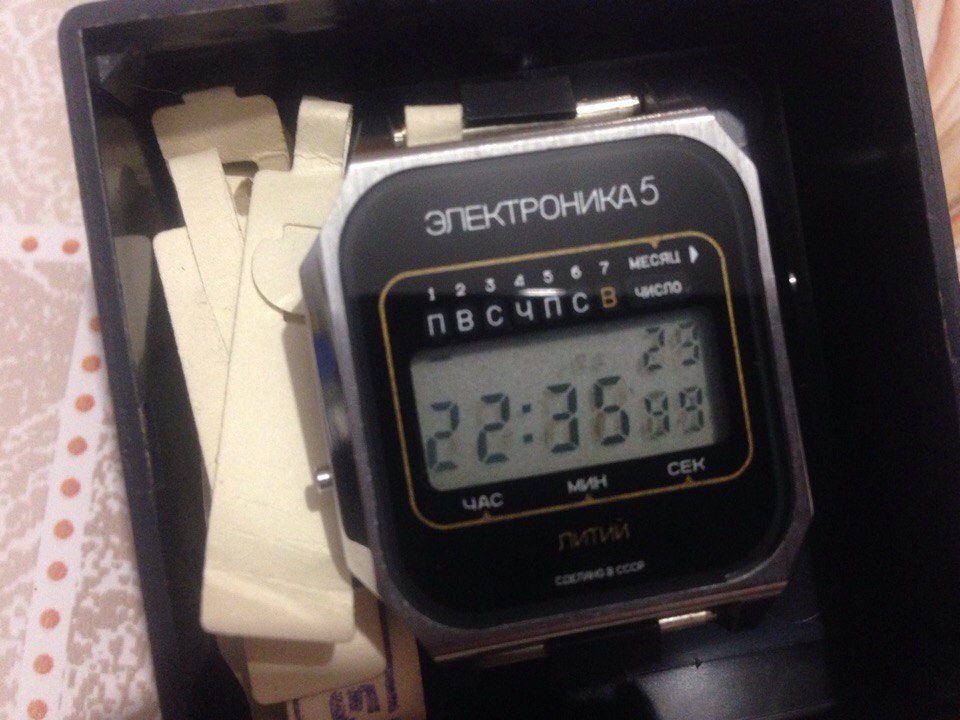

Вот такой вот комплектный экземплярчик.

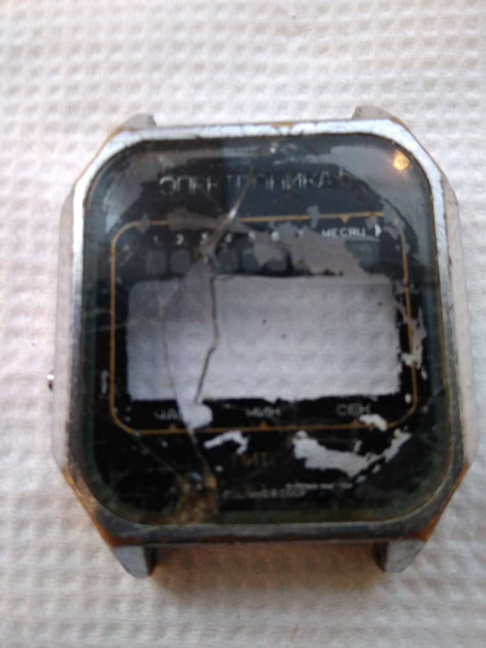

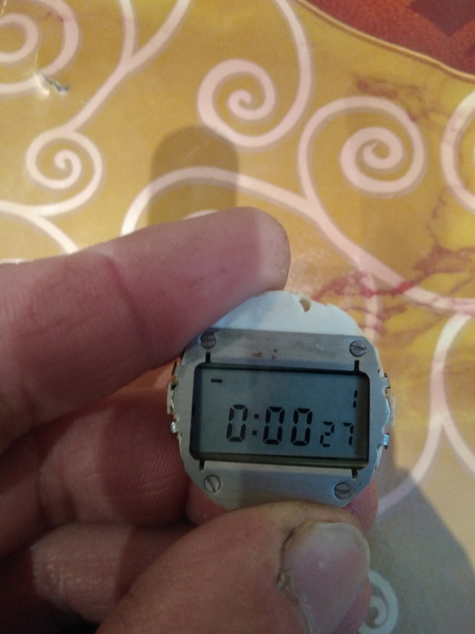

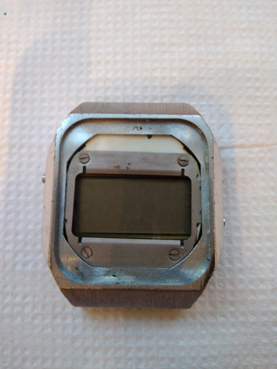

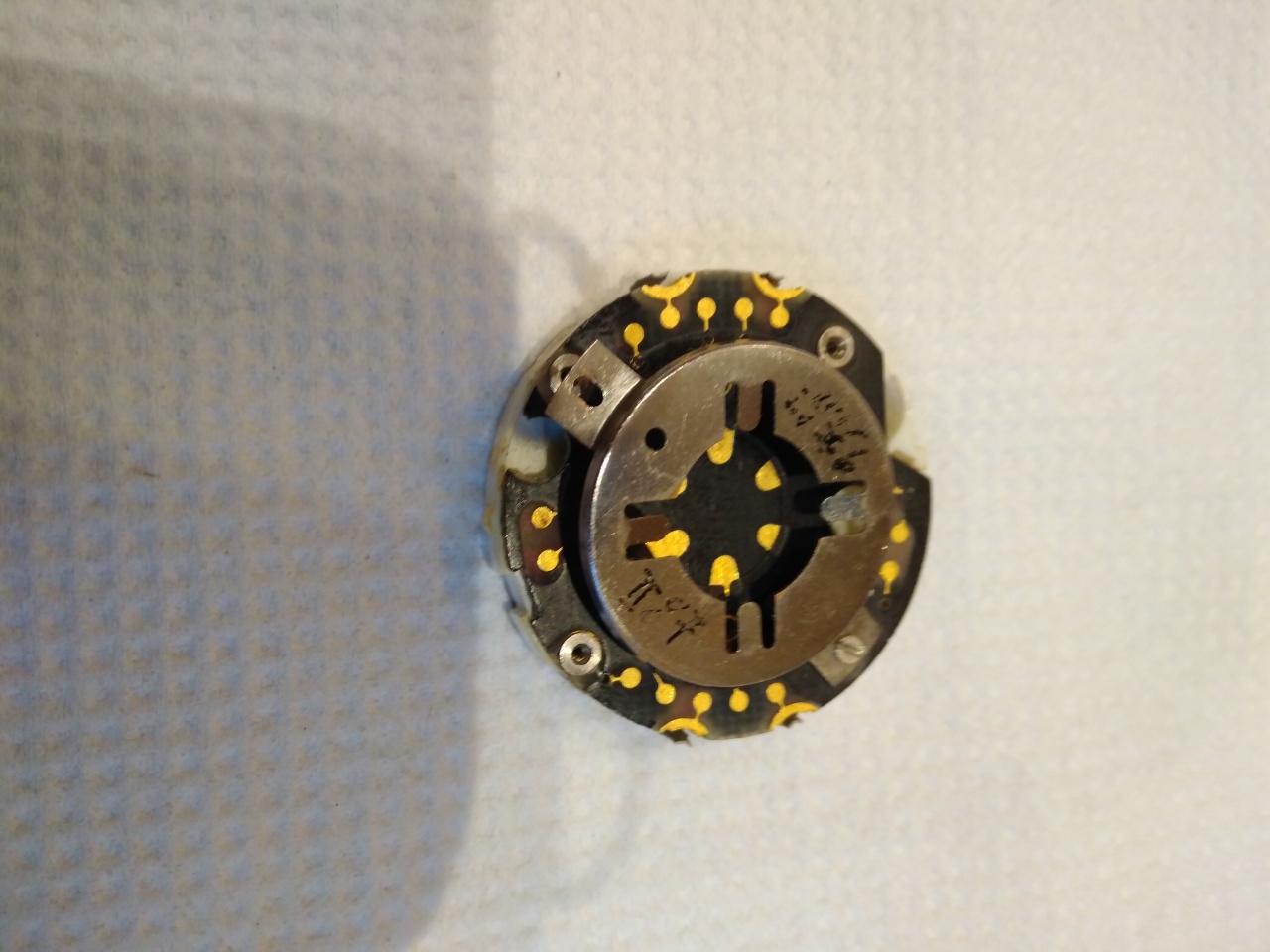

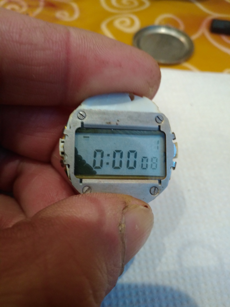

появился еще один экземпляр,правда корпус в плачевном состоянии.При первом включении часы запустились сразу,поменял ЖКИ - и часы приобрели другой вид. модуль поставил в другой корпус - от Электроника 5-29368. отсюда вопрос - кто нибудь пытался поставить в эти часы подсветку?Если да ,то дорожки присутствуют все? Я имею виду от минуса и лампочка 1,5 В выдержит?

Корпус от 29354
Я ставил, только не лампочку, а 0603 SMD светодиод с резистором. Дорожки все, но дорожка подсветки идёт на 4 кнопку, которой тут нет на корпусе. Я просто соединил контакты 3 и 4 кнопок на плате тонким проводом.
