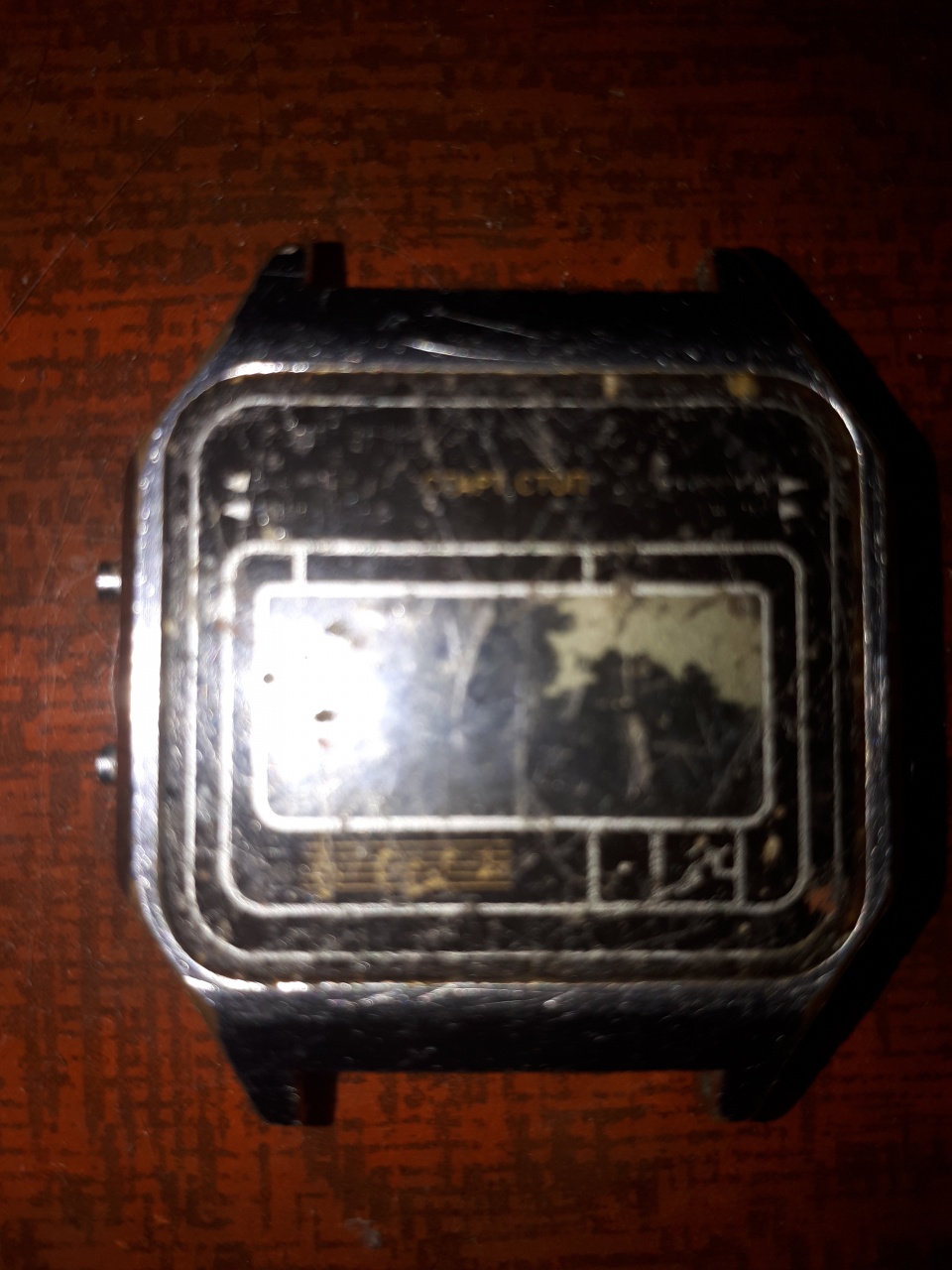

На днях раздобыл на свои 29366 запасной дисплей взамен выгоревшего. После пересадки видны только отдельные сегменты а бывает и вовсе ничего. По-видимому нет контакта с резиночками, хотя я поставил их в прежнее положение. Посоветуйте плиз, каким образом можно восстановить контакт и запустить часы?

заменить резинки

ммм-да... ещё одна задачка... А вот от этого металлолома резинки подойдут?

От 29367 (первое фото) подойдут, от вторых - зависит от типа их модуля, если модуль с платой - подойдут, с пластиковым чипом - скорее всего нет.

Сообщение от sae5 Посмотреть сообщение
Подойти то могут, только стоит ли шило на мыло менять. На этих "донорах" резинки скорее всего тоже не первой свежести. Хотя попробовать можно, ведь за неимением гербовой пишут на простой.))
