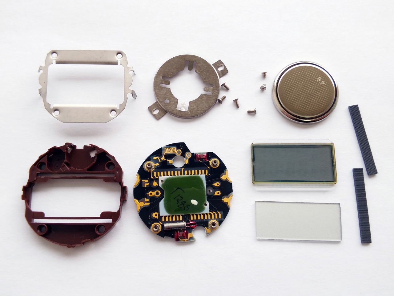

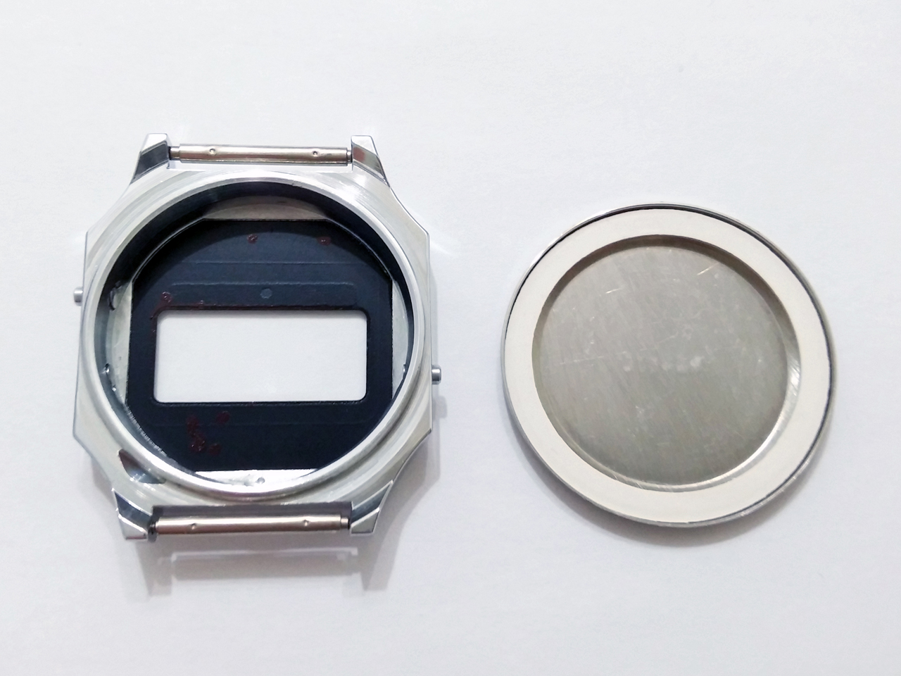

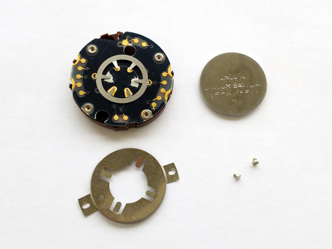

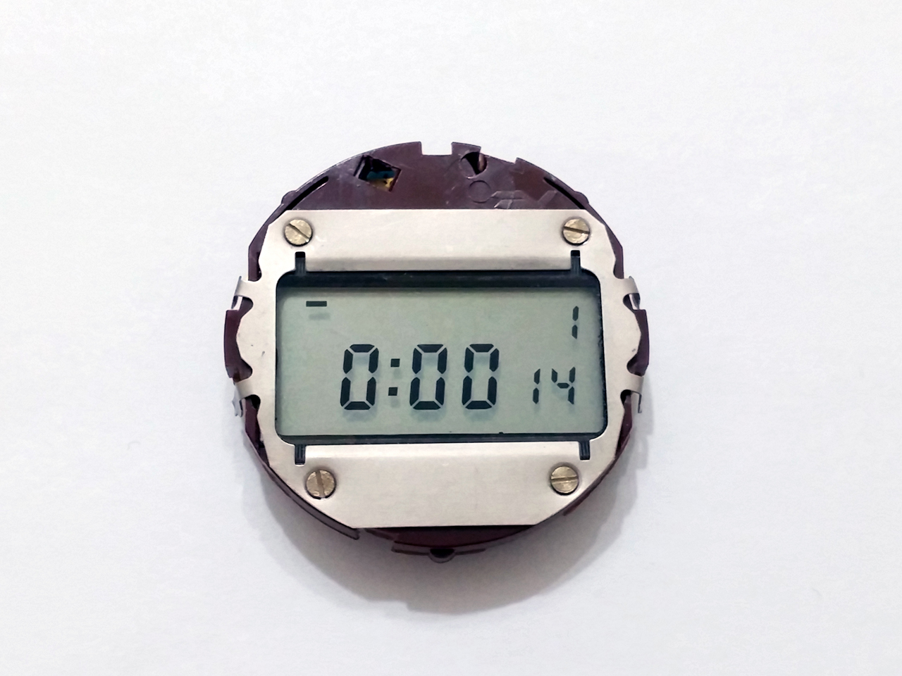

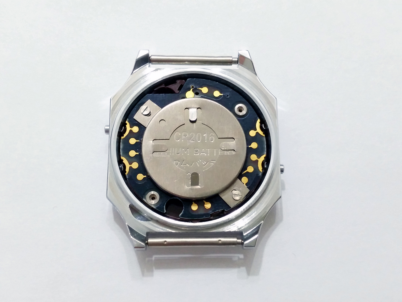

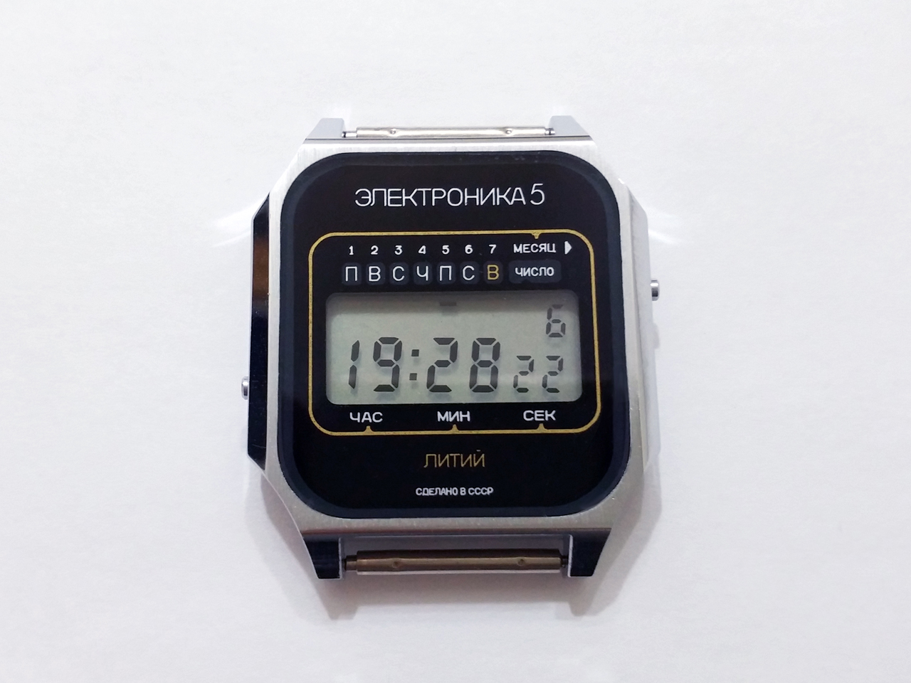

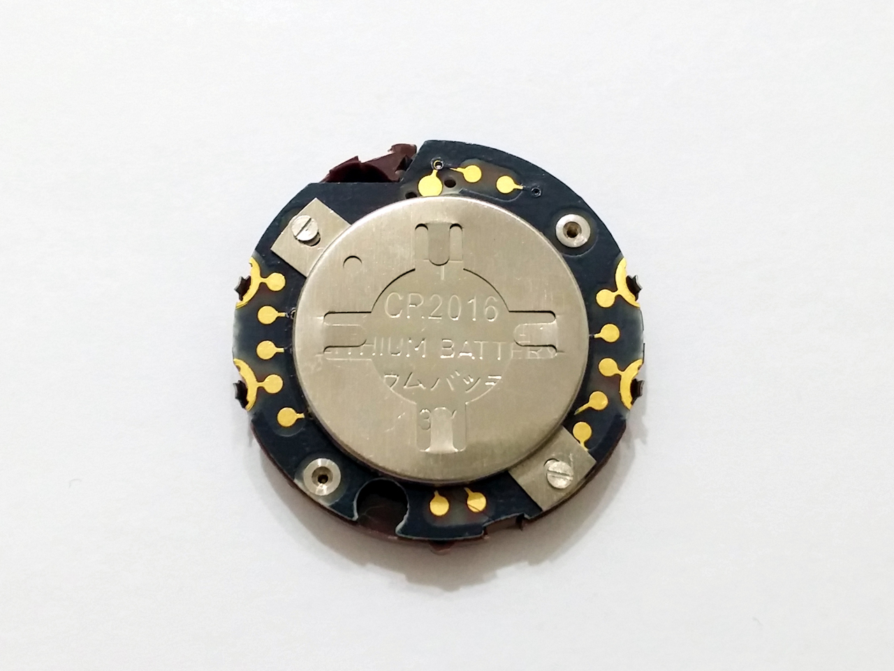

Вот и мои 29366 наконец в коллекции. Отдельное БлагоДарю Мельникову Жене за помощь с комплектующими.
Всегда рад помочь хорошему человеку.
А я вот на прижимной пластине два ушка отгибаю вверх (крест на крест), что бы модуль в корпусе не играл.

На плате видно контакты,под катушку,транзистор.кто пытался впаять,то есть чип ,,заряжен,,под звук ?Спасибо.

Так же как и электроника-52 и Электроника-53 -- полагаю, нет.

Если бы была лишняя плата, можно было всё распаять и посмотреть что получится, а единственную жаль курочить.
А ни чего не получится, не предусмотрено.
Так и должно быть на самом деле в 29360 и 29366. Два вниз, два вверх. Но не в 29368 - там поверх батарейного отсека отдельный контакт на звук.
И контакт должен быть изолирован (я использую скотч) от ЗП-4(и ни какой другой!)
Для этого у обоймы есть два паза, в которые вставляются клинышки.

Да, только эти клинышки я видел всего два или три раза за всю историю.
