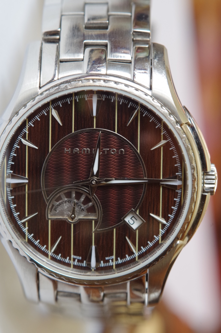

Всем привет! У меня Hamilton Aqua Riva, калибр ETA 2897. Заметил одну особенность, в моих часах есть индикатор запаса хода, так вот когда часы заведены полностью, то идут в ноль, когда стрелка индикатора находится возле буквы "О" или индикатор показывает треть завода - часы начинают отставать. Это нормально или в чем тогда проблема?

ТО давно делали?
Если отставние в пределах допуска, то можно забить.
А вообще, советую класть на ночь часы в то положение, в котором ход будет противоположным дневному. Определяется исключительно эксперементальным путем.
Например, мои двое часов с cosc за день носки могут убежать в +3-4 сек. На ночь кладу в положение ЗГ вверх и выходит -3 сек. Таким образом могут идти в 0 сколь угодно долго)

ТО еще не делал, вернее их вскрывали, почистили и заменили прокладку на заводной головке. Часы куплены в ноябре 2011 года. Часы на ночь кладу стеклом вверх, повторяюсь, идут в ноль, за ночь начинают спешить на 1-2 секунды, потом ношу их практически целый день и время они уже точное показывают. Сильно начинают отставать, на секунд 15 в сутки когда индикатор завода показывает треть завода.
