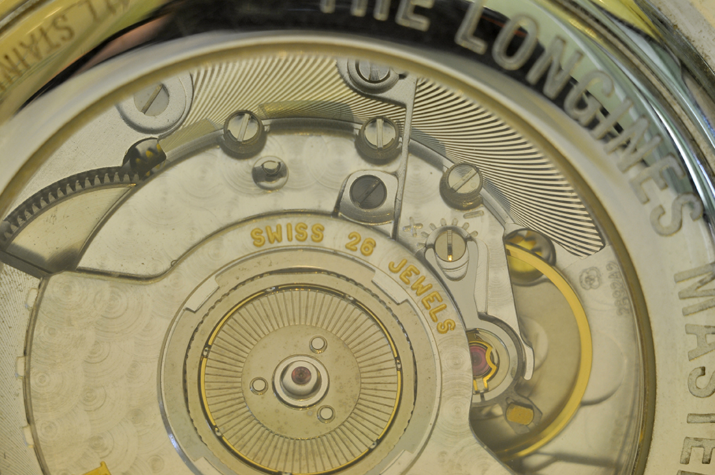

Подскажите пожалуйста, что за пятна со временем могут проявляться на роторе подзавода (по центру), а также на различных фрагментах декора механизма (слева)? И в следствие чего такое происходит? Как это почистить? Следов не останется?
Заранее спасибо за пояснения.

Часы не герметичны, это испарина.
PAM 111, PAM 388, PAM 423
