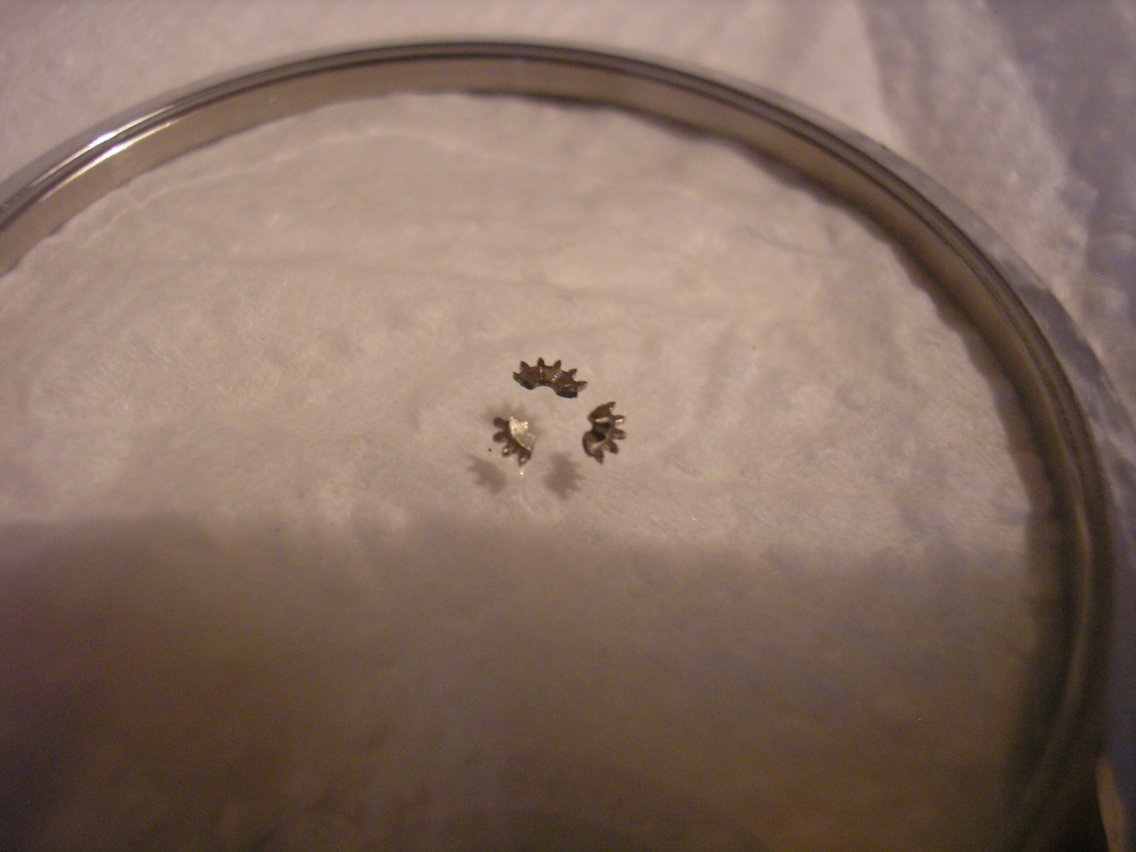

Подскажите пожалуйста, заводной триб на 2892-А2 подходит от 2824 или чего нибудь. Отдали часы с таким мехом, а там Нажмите на изображение для увеличения
ID:	2439437 . Может быть возможно купить его частному лицу где нибудь.
С уважением, Андрей.

вот тут посмотрите https://www.ebay.com/itm/Generic-410...tQW:rk:17:pf:0

Спасибо. Сёрфил по морям инета и наткнулся на этот сайт http://tdchas.ru/index.php?cat=1447 , вроде написали,что заказ успешно оформлен, посмотрю. Извиняюсь, если офф топ.
