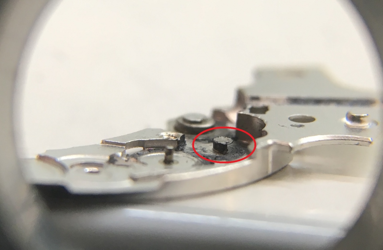

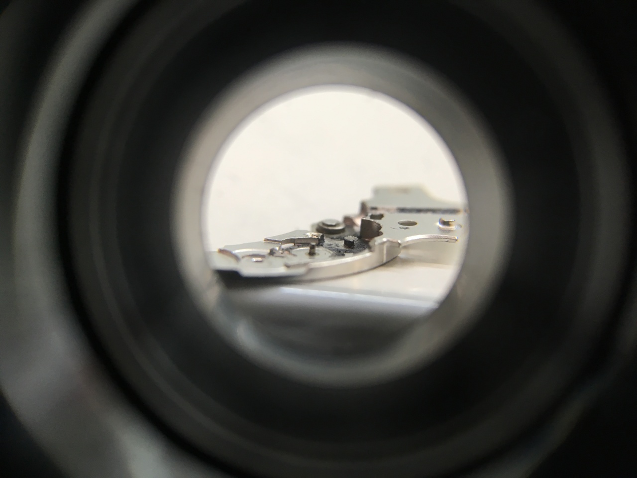

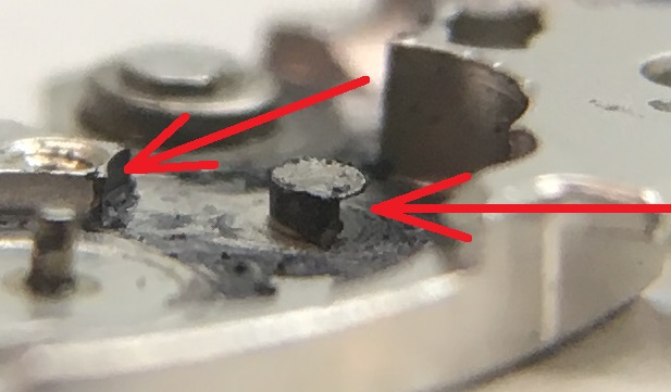

попался очень грязный механизм (UN) на базе ЕТА2892-А2
вот такой сюрприз на барабанном мосту был обнаружен:
видно, что очень сильно (на половину своей ширины) изношен уступ для одного из колес, задействованных в системе ручного завода
а само колесо из-за чрезмерного смещения профрезеровало зубьями часть моста
бить тревогу не стану, т.к. такой сильный износ вижу впервые, но этот пример показывает что на сервис забивать нельзя, особенно если усилие на головке при ручном заводе не плавное и легкое, а с рывками и хрустом
