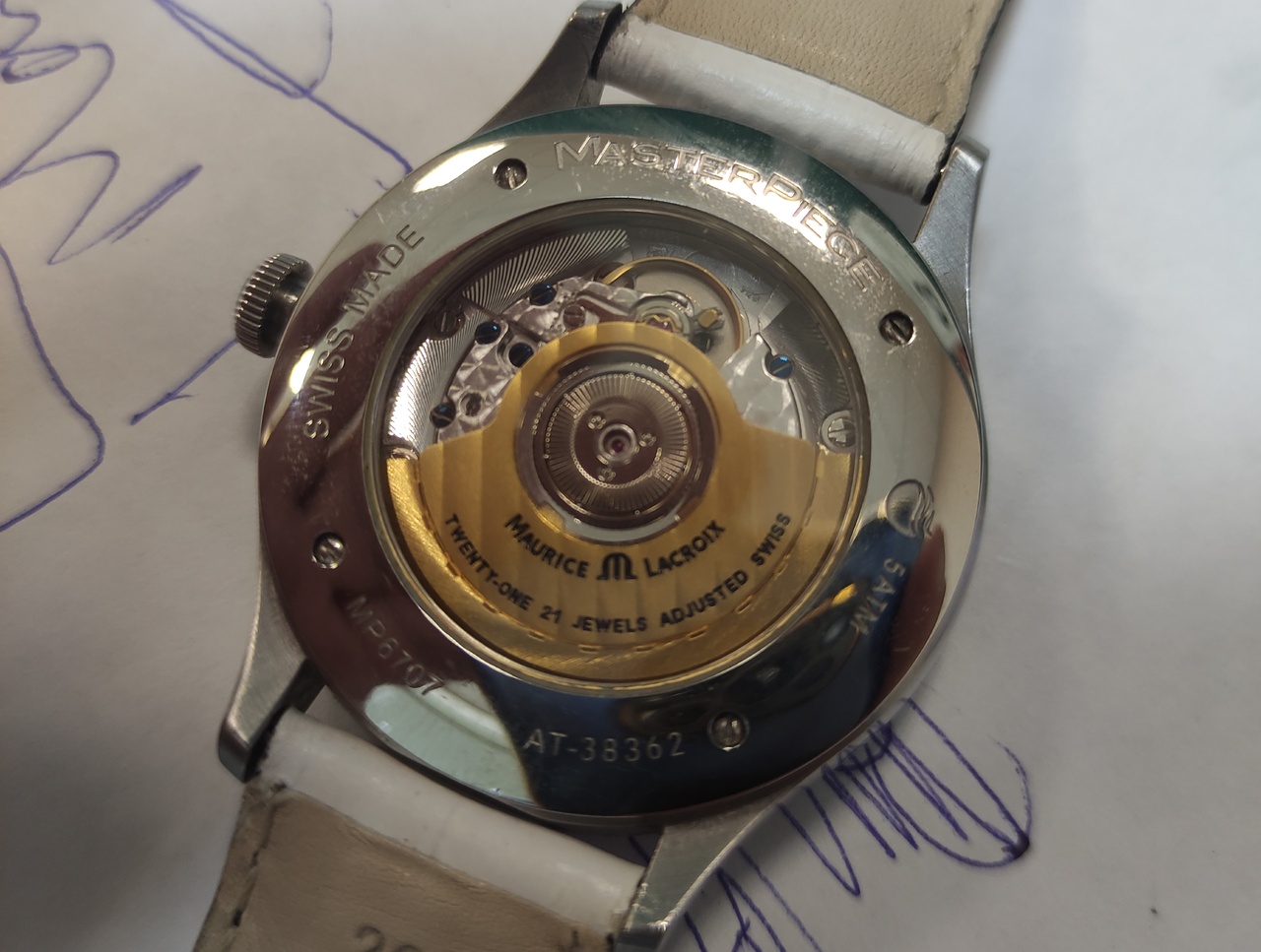

Забрал Морисы из гарантийного ремонта.
Вопрос знатокам: в часах стоит мех ЕТА 2892-а2 (на роторе указан 21 камень). Судя по перечню запчастей, мне воткнули заводной и переводной рычаги от Sellita SW300. Насколько я читал, запчасти не взаимозаменяемы и обязательно будут проблемы.
Теперь вопрос: мог ли производитель неправильно указать количество камней на роторе? Или попался криворукий мастер, который перепутал механизмы?
Есть ли у ETA, в который воткнули запчасти от Селлиты шансы на долгую счастливую жизнь?

А нельзя посмотреть под балансом? И на мосту число камней гравируют
Под балансом что-то есть. Не могу разглядеть. Нет лупы под рукой.

Eta. 2892.
И число камней прописью на узоре улитка по периметру, на фото под ротором, должно
Нащёт взаимозаменяемости не просвещу

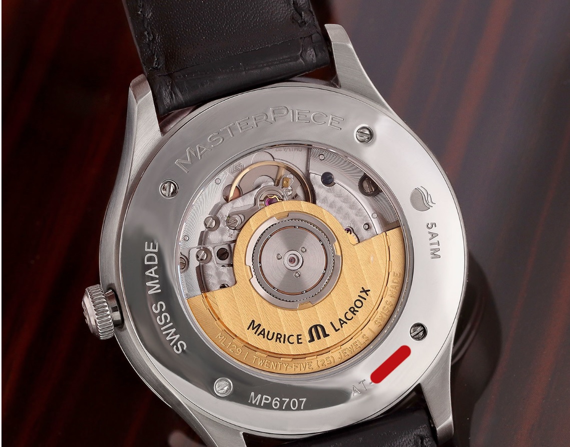

мл применял мех ЕТА 2892А2 с 21кам., а сейчас SELLITA SW300-1 с 25
Сообщение от Berya80 Посмотреть сообщение
Не все запчасти не взаимозаменяемы. Специалисты вон заводной барабан от новых модифицированных SW300(2021 год) на 56 часов резерва ставят в 2892 вместо родного на 42 часа и всё работает.
Проблем не будет. Если бы они были не взаимозаменяемы, то сразу бы и не работали.
