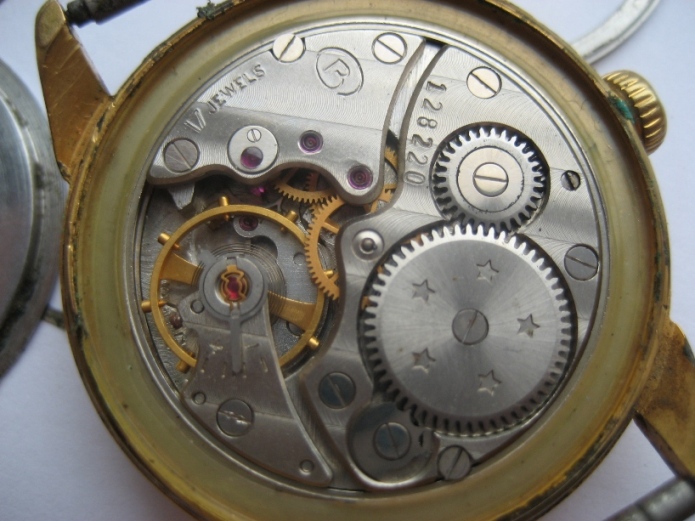

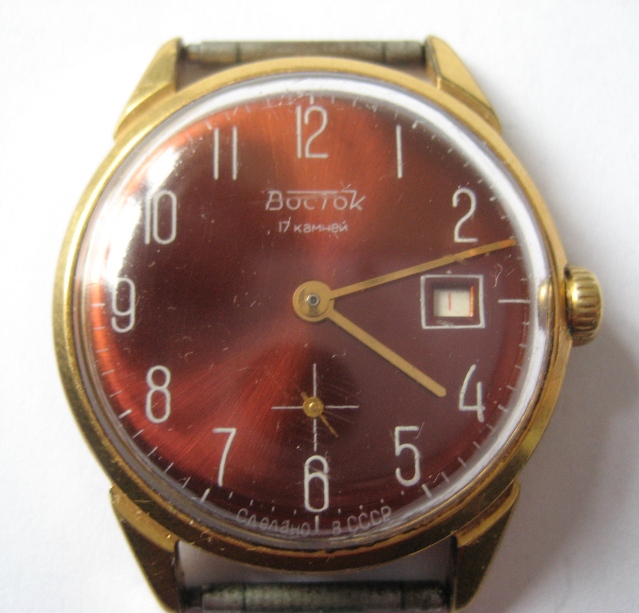

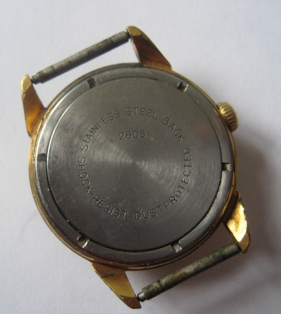

Вечер добрый, коллеги!
- подскажите пожалуйста за оригинальность, всех видимых частей механизма и циферблата, в том чисел всех стрелок, действительно ли это механизм 2605!?
- не понятно, почему на циферблате написано "сделано в СССР", а надписи на механизме и задней крышке на английском языке;
- "волны" на механизм - это какой примерно год изготовления!?

Год с 1964 и 1974(+-3 гоФа) цифер могли сПоменять по многим причинам(,накосячил, мАстер часовой,просьба хозяина и т.д)мех правильный,баланс?дифицитный!,крышка тоже соответствует меху,у корпуса клеймо АУ какое?

Корпус с крышкой не от этих часов. От того и разница в языках.

корпусов таких на 2605 не было, механизм от более ранних 2605 с волнами. а вот циферблат и задняя крышка от более поздних.

Сдаётся мне, что это вообще корпус от Ракеты.

скорее от первых востоков-миров 2209, у ракеты похожий, но с крышкой хлопушкой.

Более ранние с клеймом ЧЧЗ ,у этого ,,В,,и не было отверстий под винты крепления механизма,как у поздних Зим,Победаи экспортировать часы с циферблатом 25мм,как то неА у этого 29.5мм+2мм под этот корпус ,а цифер меняли наверняка
Я в начале тоже так подумал, но как раз у Мира крышка на хлопушке.
А вот на Ракетах 2209 именно такие корпуса (813) с резьбой.
