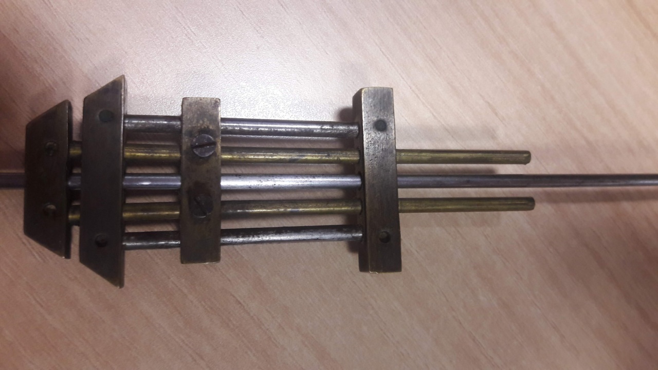

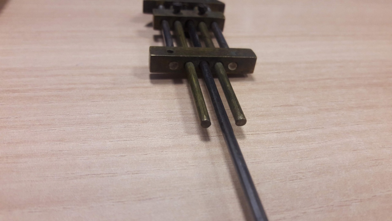

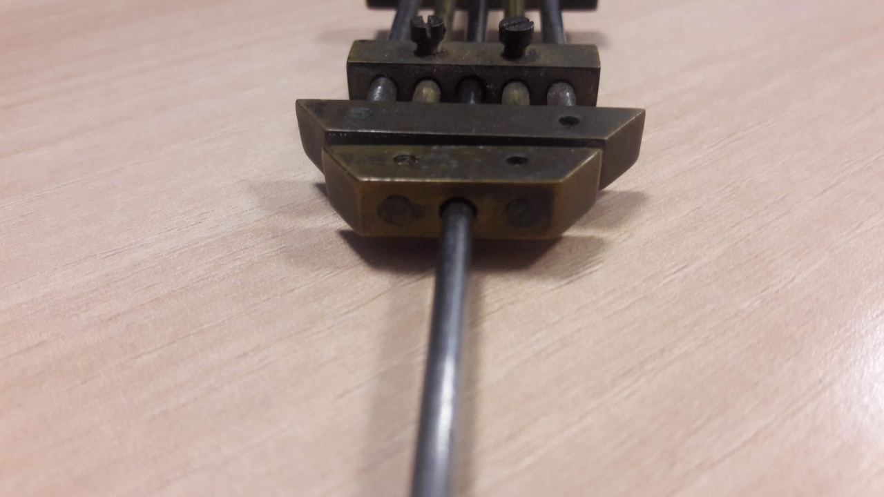

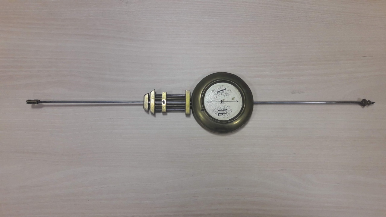

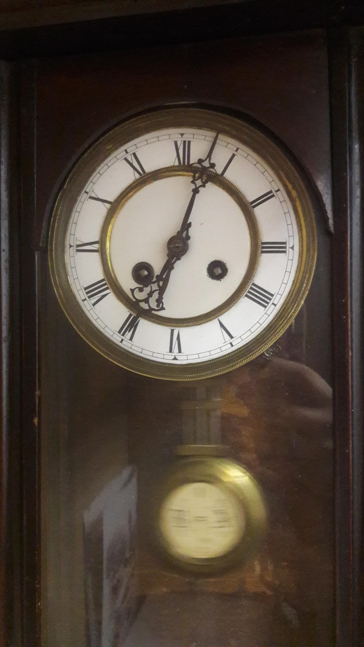

Сообщение от TatynaS Посмотреть сообщение
Теперь отличное фото! Маркировки нет - механизм под маятник 43 см.
Итак, выснили, спасибо! Механизм Кензли Меркурий в районе 1892г выпуска. Но вопросы остаются.
Все таки у меня сомнения на счет длины маятника возникли.
1. Несмотря на то, что на платинах нет маркировки по длин и маятник был длиной ~43см суточное отставание составило 1 час. И вот что характерно: попав ко мне маятник был выкручен на самый верх. Вот этот странный маятник:
2. Кроме того, совершенно необъяснима решетка маятника. По всему как-будто от другого, при этом не отпилена колхозником, а видимо всегда была такая. Попробовал - как-будто бы он должен быть 25см и как ни странно - выглядит это стало поближе к правде. Пробую теперь замерить ход.
Так же бросается в глаза разная сохранность эмали на маятнике и циферблате... На сколько такое может быть?
3. Задняя крышка корпуса не родная. Хотя и давно установлена, не менее 20-30 лет назад, а скорее - раньше. Почему не родная - криво прикручен механизм, есть разметка от карандаша...))
В общем по всему видна сборная солянка: не родной корпус (по крайней мере части его), не родной маятник (может быть частично родной этому корпусу). В общем, вопрос - все таки как так получается, прошу ваши идеи на этот счет,

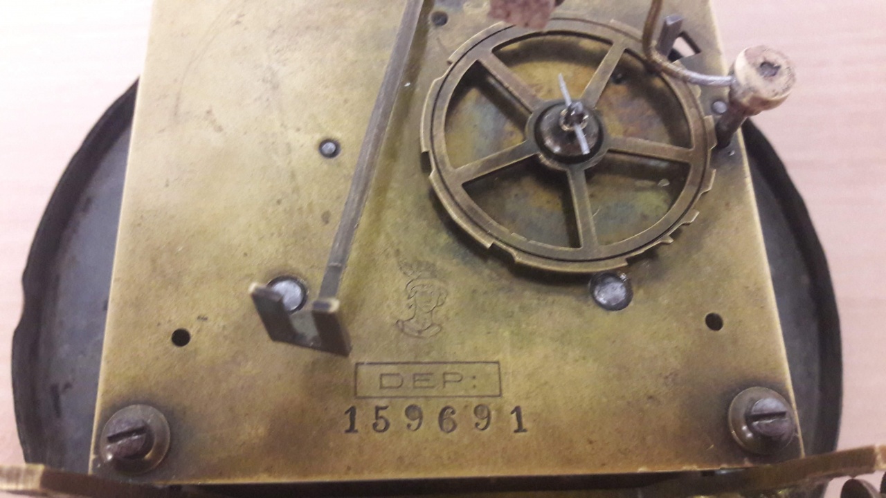

фото задней платины:
Прошу вашего мнения.

На счёт разной сохранности эмали; На маятнике может быть и не эмаль а бумага(целлулоид) он всегда в желтизну.

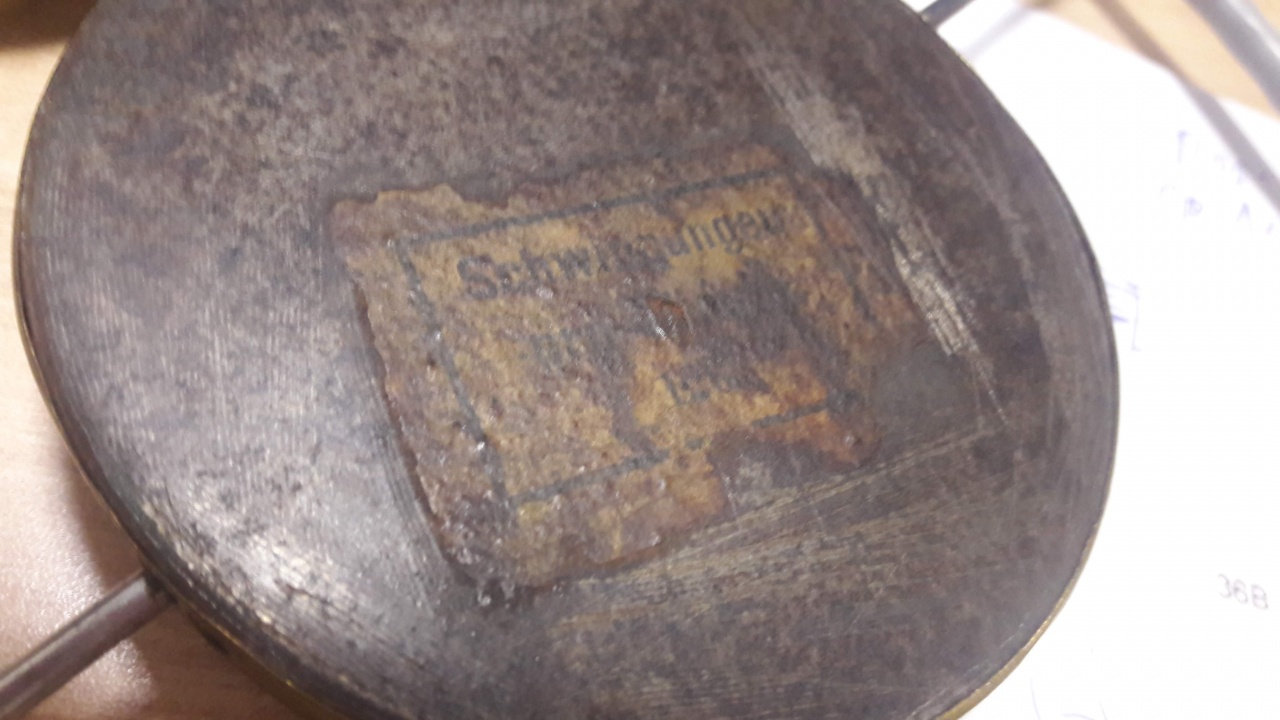

Сообщение от Alex2051 Посмотреть сообщение
Добрый день, скорее всего короткий маятничек с бумагой с неродным стальным центральным стержнем от недорогих часов фирмы Юнгханс (линза с характерной бумажкой Швенингейм pro minute и т.д).

Да, действительно, картонная вставка. Попробовал - на 25см и на 34см - нет... слишком быстро идут. Видимо спуск с ошибкой работает.

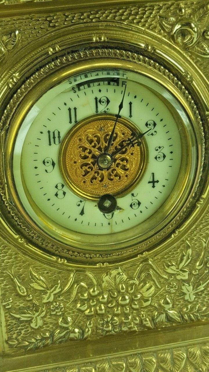

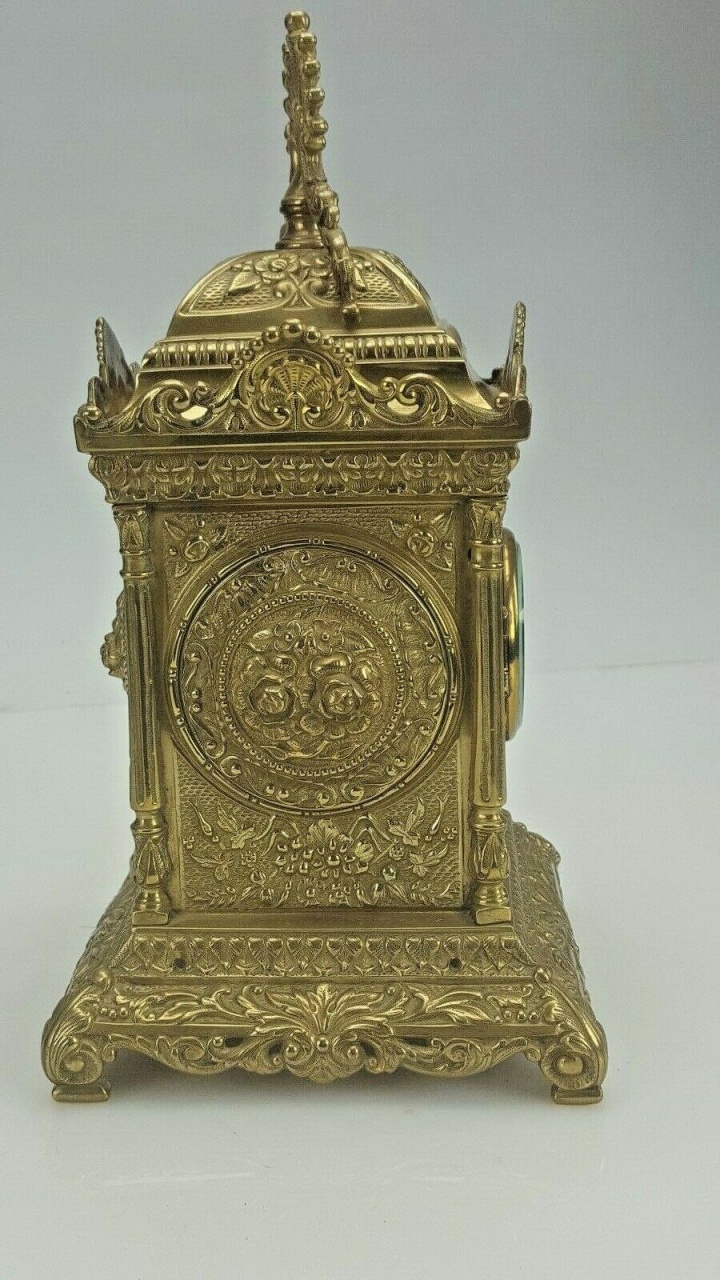

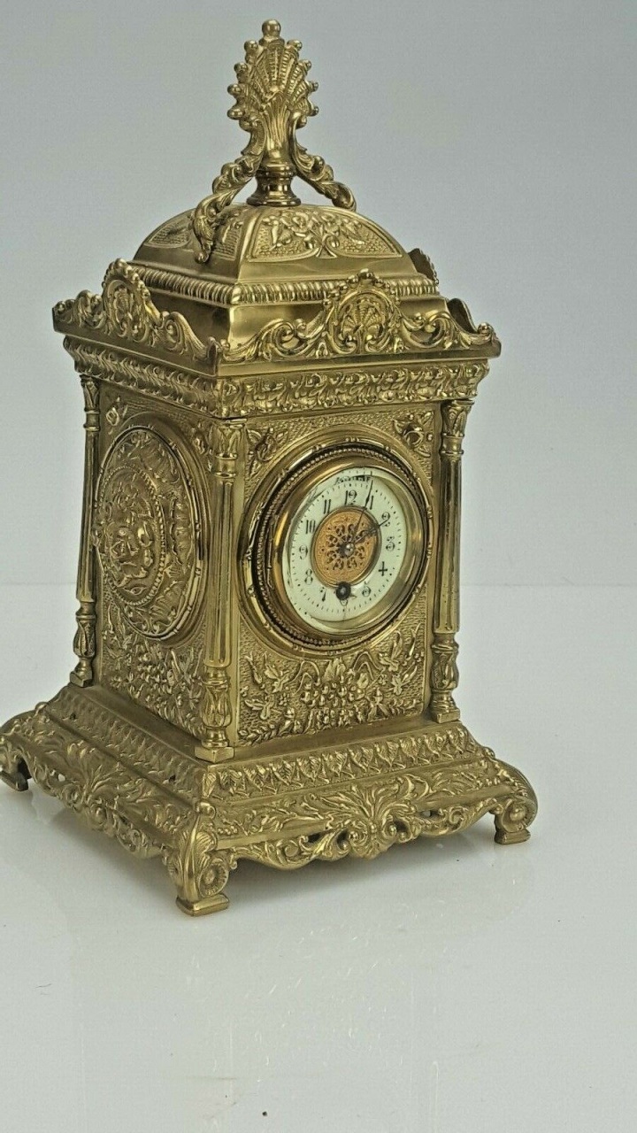

Помогите определить. что это .
Приветствую Специалисты. Подскажите что за часы и примерно возраст и страна.
ID:	2504259   Нажмите на изображение для увеличения
ID:	2504260   Нажмите на изображение для увеличения
ID:	2504261   Нажмите на изображение для увеличения
ID:	2504262   Нажмите на изображение для увеличения

Без фото не получится.

Каминные наверняка франция но с уверенностью можно будет сказать при наличии фоток клейм на механизме вся информация тама.
