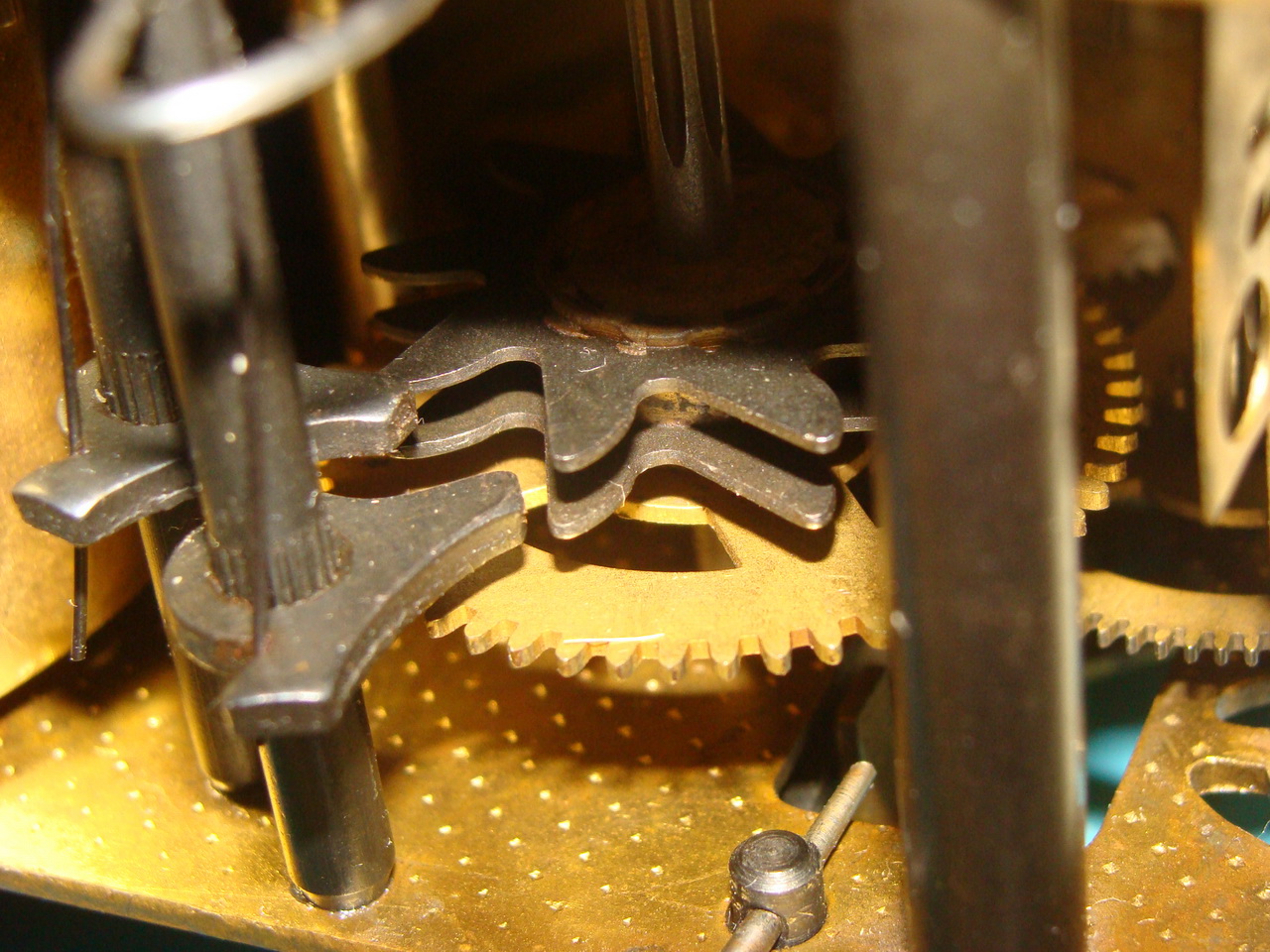

Сообщение от nevenbekriev Посмотреть сообщение
ПП. Сейчас увидел, что пауза не на месте. Тогда возможно сами звездочки повернуты неправильно относительно друг друга. Их возможно вращать относительно колесо, прилагая некоторое усилие. Осторожно, чтобы не погнуть лучей звездочек.
Эти звезды? Попробую спасибо!

  #186
Старый 22.04.2016, 09:55
sdr35 sdr35 вне форума
Регистрация: 09.04.2015
Адрес: россия москва
Сообщений: 390
Сказал(а) спасибо: 122
Поблагодарили 291 раз(а) в 129 сообщениях
да вроде так и должны стоять
  #187
Старый 22.04.2016, 09:58
Аватар для Vostrikov
Vostrikov Vostrikov вне форума
Регистрация: 13.12.2013
Сообщений: 866
Сказал(а) спасибо: 2,036
Поблагодарили 1,237 раз(а) в 401 сообщениях
Сообщение от sdr35 Посмотреть сообщение
Не, это не мои, в теме фото нашел. Дома гляну как мои стоят.
  #188
Старый 24.04.2016, 00:08
Сообщений: 866
Большое спасибо за помощь, во первых стояли молотки не верно, двойные стояли на верхнем валу, а затем настроил бой как в инструкции по ссылке, видимо улитка тоже стояла не верно, теперь все отлично. Огромное спасибо за поддержку!
