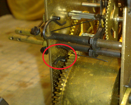

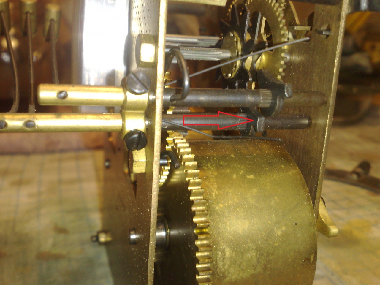

Товарищи, а у меня бьет как то непонятно, между первым ударом пауза а потом как будто наоборот по очередности, первым бьет одиночный молоток, но пауза между ним и двойными больше чем между двойными и одиночным. https://yadi.sk/d/KLk6j3HXr8TEw подскажите где настройка сбилась?)))
не знаю как получилось, но походу у вас рычаг нижнего вала двух мотолочкев выше расположен относительно звездочки чем надо
вообще то он у янтаря не регулируется, вероятно проволочка неправильно загнута приподнимая его

надо выставить колеса боя так, чтобы в самом конце боя последним бил двойной молоточек на нижнем валу
для начала я бы поигрался с поворотом подъемной палеты (кулачок со штифтом) на ее оси

А это только в ней и дело. Нужно понемногу ее проворачивать на оси, запускать бой и проверять. И так далее понемногу проворачивать, пока не получится необходимый вариант.
