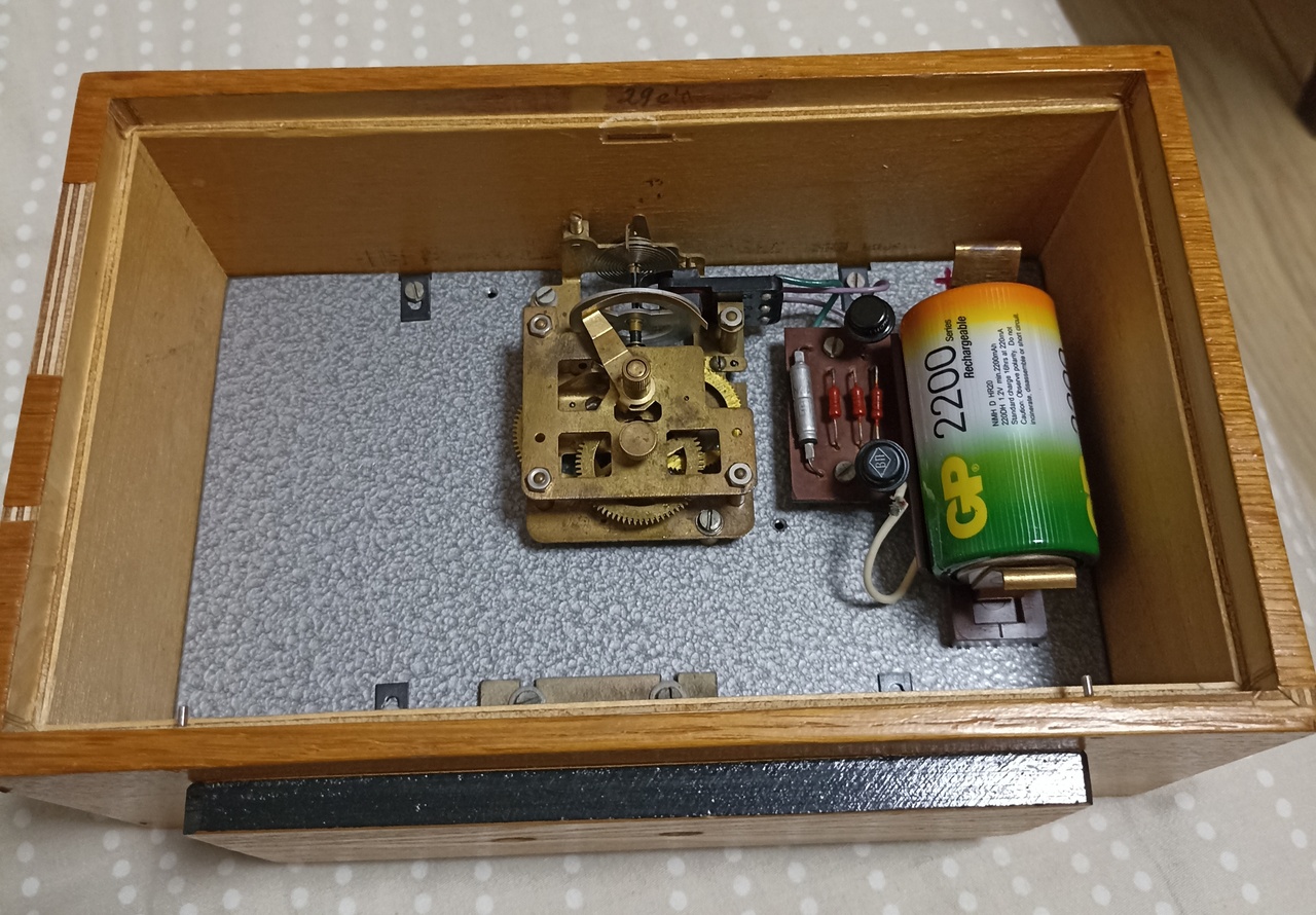

depmoddima depmoddima вне форума
Регистрация: 19.03.2025
Адрес: Санкт-Петербург, РФ
Сообщений: 25
Сказал(а) спасибо: 11
Поблагодарили 18 раз(а) в 8 сообщениях
Они внутри очень скучные:

  #573
Старый 23.03.2025, 00:17
Ikorshunovich Ikorshunovich вне форума
Регистрация: 28.06.2021
Адрес: Беларусь
Сообщений: 1,240
Сказал(а) спасибо: 1,196
Поблагодарили 941 раз(а) в 539 сообщениях
Сообщение от depmoddima Посмотреть сообщение
Да нет, они очень интересные
Выходит 59186 родственен 62185
Только 59186 известен с 65-69 годов и аналогов я не нашёл
А на 62185 нашелся аналог 73 года, но год появления нашего меха неизвестен
Сообщений: 25
Сообщение от Ikorshunovich Посмотреть сообщение
Мои 62185 выпуска декабря 1965г На титуле паспорта ВТУ тоже 65 года. Так что можно считать 65й год появления.

Они как раз очень НЕ скучные! Механизм на ходу? Получится вычитать номиналы всех резисторов, конденсаторов и типы транзисторов? Не могу понять, почему у меня в таком механизме нет устойчивого хода при заводских номиналах деталей. Поменял конденсатор 10 мкФ на 22 мкФ - только тогда механизм достаточно уверенно запустился.
  #580
Старый 23.03.2025, 08:59
Сообщений: 25
Сходу не запустились. Номиналы все по паспорту. Единственно, не прозвонил сами катушки и транзисторы не проверил.
У вас могут не идти из-за "так себе" транзисторов. Но других тогда и не было. Может, пара не совсем подходящая. Какие, кстати, стоят? Там даже в паспорте указаны по 3 пары разных транзисторов.
Я попробовал и забросил. Повторюсь - скучно стало ((
А вот с основным Светом сейчас расстраиваюсь. Эйфория после замены шахмана новым и пуска уже прошла. Шли только на предзаводе(
