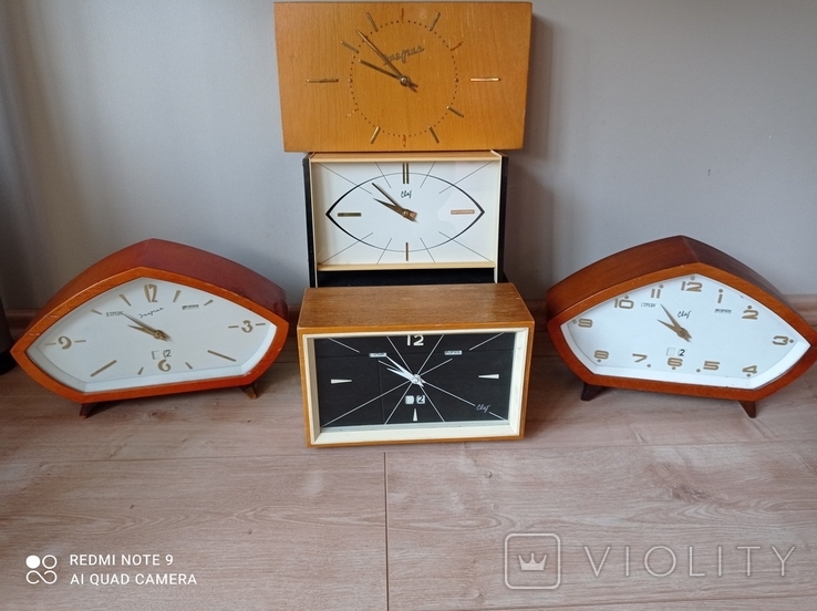

Сообщение от depmoddima Посмотреть сообщение
1. Где бы их еще найти россыпью?
2. Люблю Маяки. Наши часто копировали. А Вы про какой именно?
Сделайте копию шестерни в металле, вряд-ли ещё подобные попадутся.
Редкий, из каталога Виноградова с годом, Россия вроде часы назывались, был ещё вариант с цсс.
Оригинал будет трудно найти, дизайн судя по-всему свой.

А моя Света №2 - без календаря..
А номер их? Доки есть? Те, что сверху не мои, случайно нашел фото.

Сообщение от Ikorshunovich Посмотреть сообщение
Это другого типа часы, электронно-механические. Просто корпус такой же. Тут на форуме было про них один раз..
Номер чего? Так-то всë есть.
