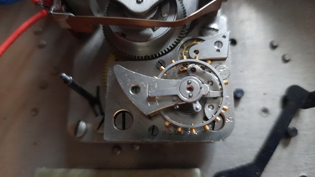

Здравствуйте, уважаемые форумчане! Подскажите, пожалуйста, что это за приставной ход в часах "Энергия"?Нажмите на изображение для увеличения

Х-10. Как-то уже писал, даже в этой теме. Узел баланса (только выкачка по-разному отрегулирована), скоба, мост скобы, полотно и мост анкерного колеса, а также камни в платине взаимозаменяемы с более распространённым Х-3 от ОЧЗ/"Янтаря".

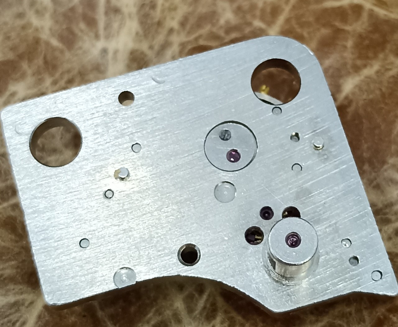

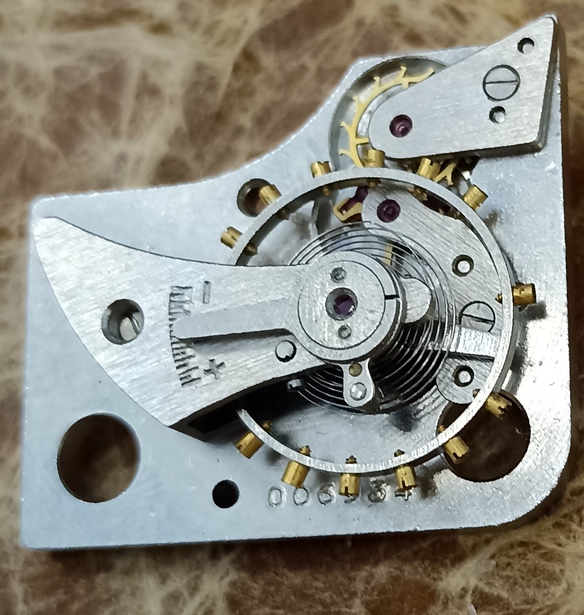

ПХ без клейма ЧЧЗ и даты
Добрый день!
Некоторое время назад приобрёл часы Свет, не на ходу. Знакомый часовщик в СПб посмотрел и сказал, что как минимум баланс битый. Тоже, как и тут на форуме, объяснил, что можно баланс от Маяка приладить с небольшой доработкой.
И тут попался целый новый шахман Х-10! Купил. Но обратил внимание, что отсутствуют клеймо ЧЧЗ и месяц-год производства.. Знаете что-либо о подобных вариантах? Стоит ли переживать и стОит ли такая вещь своих денег? Спасибо!

Много отдали за него? Вроде, были такие, но откуда они уже не помню. Мб ремонтные.
