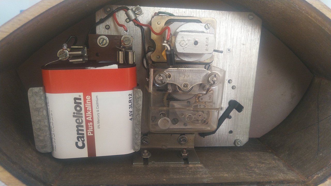

С новым годом!!!
Тройной календарь Энергии - это шедевр ))

Это факт. Только я минутную стрелку ставлю на квадрате так, чтобы перевод даты начинался чуть раньше 0 часов. Тогда он раньше и заканчивается.

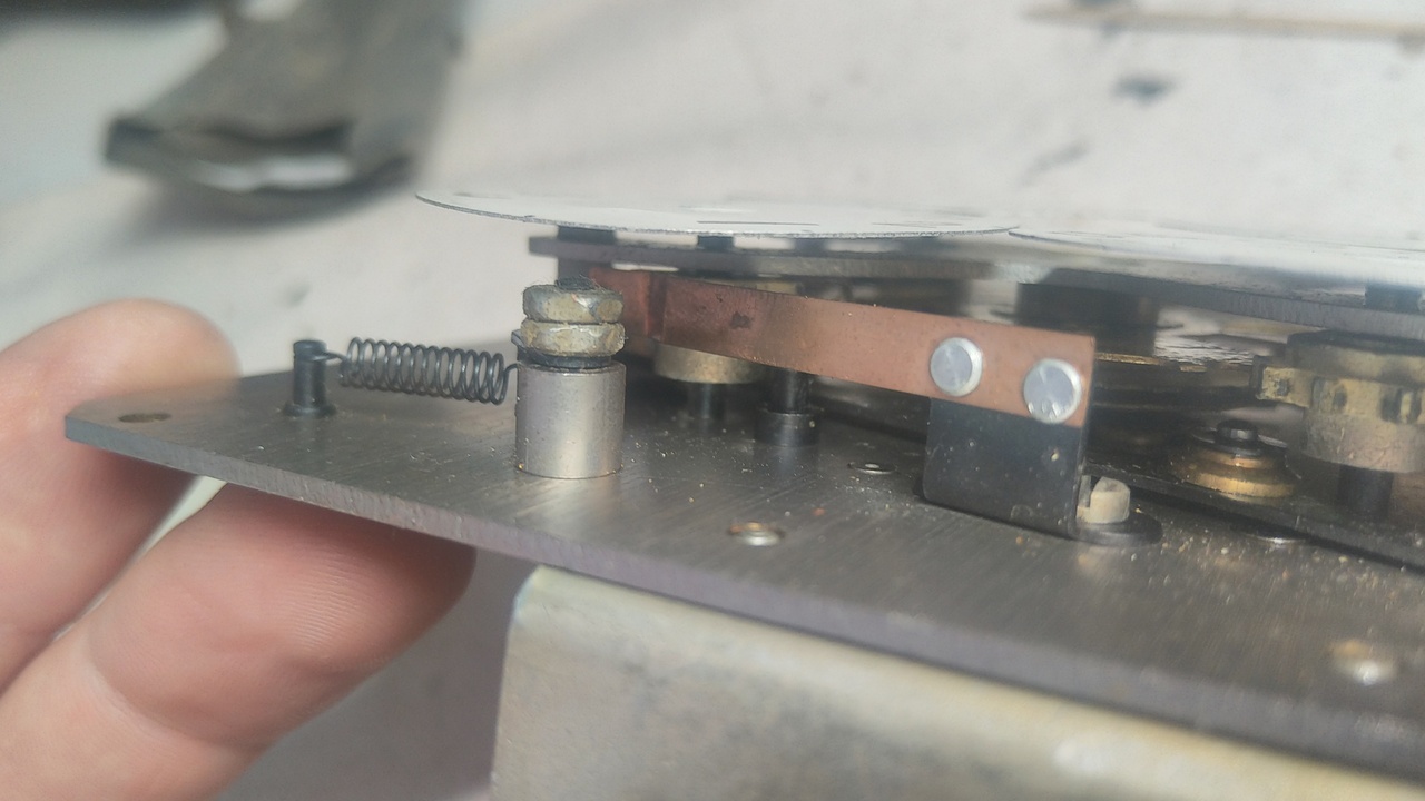

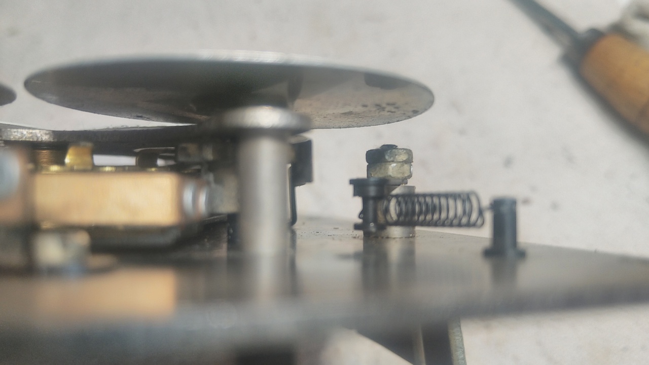

Приобрел свет 67, механику восстановил даже пассик родной, но в календарь влезла чьи то руки, рычаг перевода числа болтается , одел пружину. Но рычага перевода внутри нету. У кого нибудь есть фото этого узла? На оси две гаики и все.

Как назло, разобранного ничего нет... Там между гайками должно быть зажато короткое плечо (оно отломано), от него - длинная бронзовая пружинка, толкающая храповик на центральном колесе календаря.

Спасибо, ну я так и предполагал. Там по ходу движения еще втулка, наверно опора пластины. Кстати не удержался и припаял керамическии кондерсатор на двигатель , доя уменьшения искрообразования. И диод шотки с рим, искра на контактной группе исчезла.
