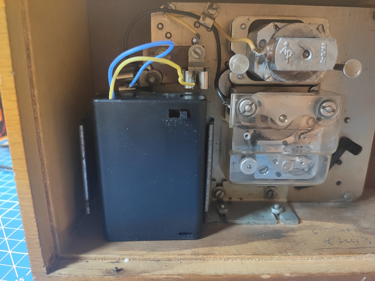

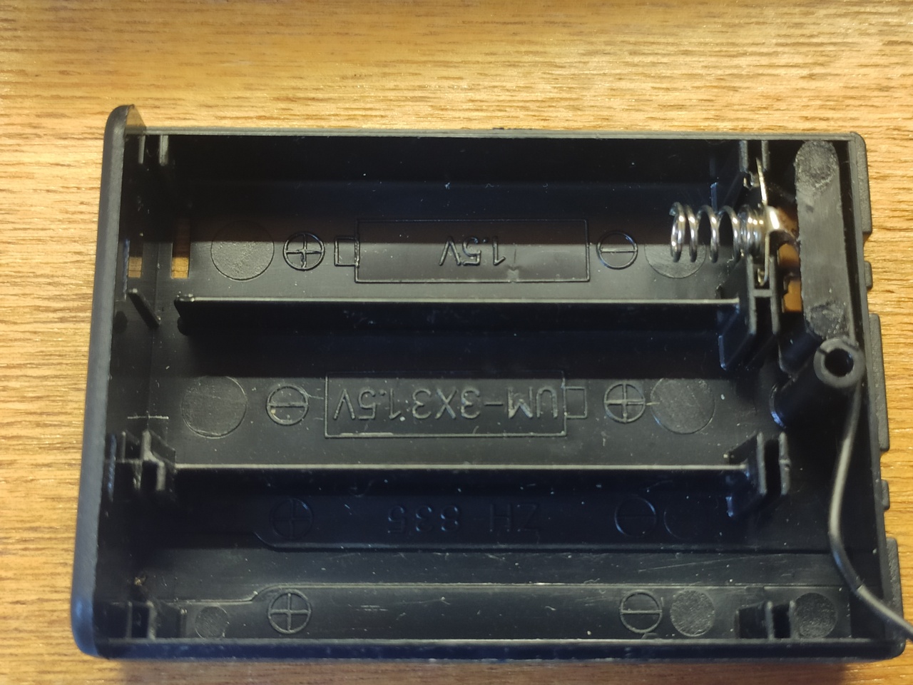

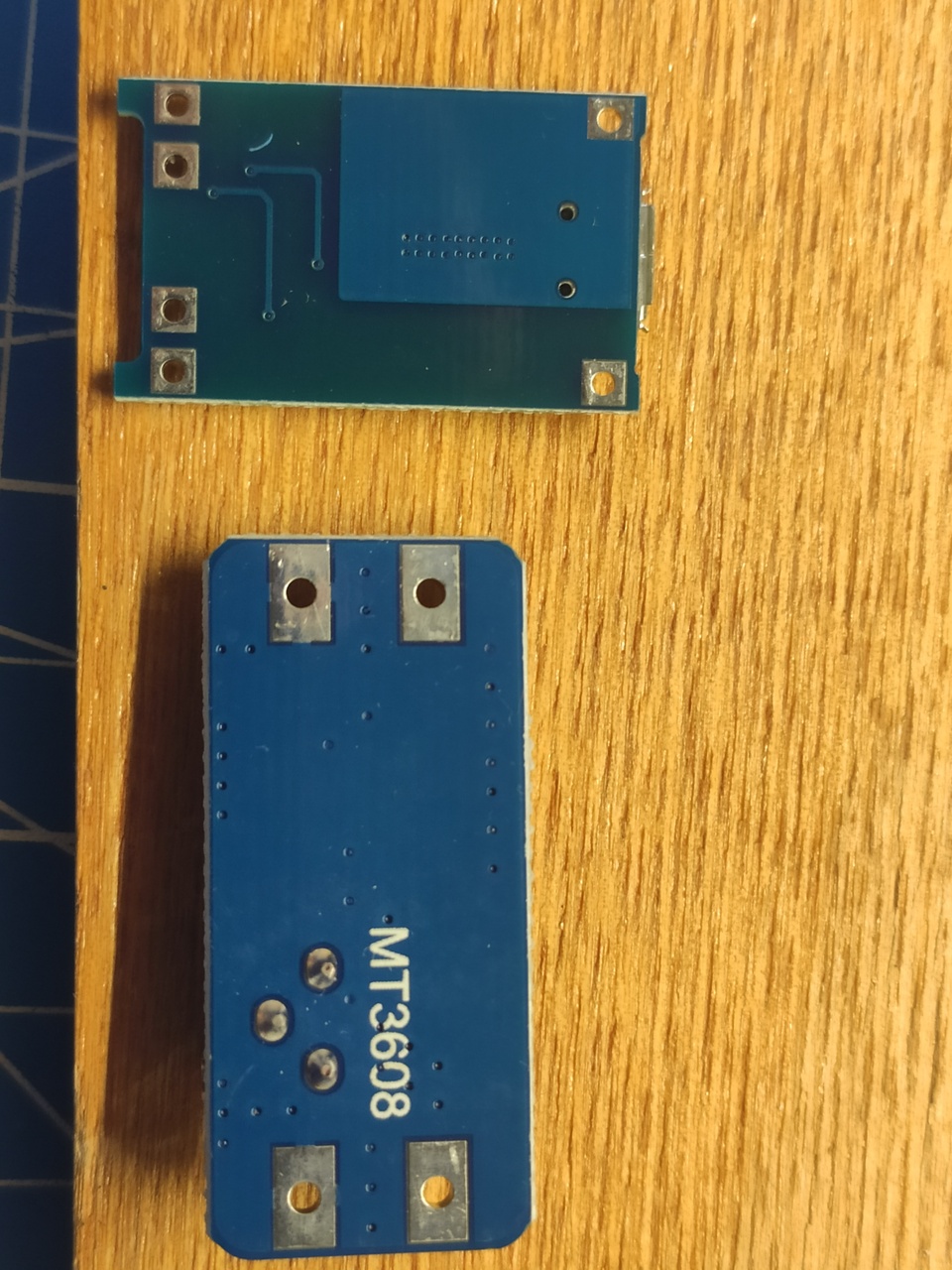

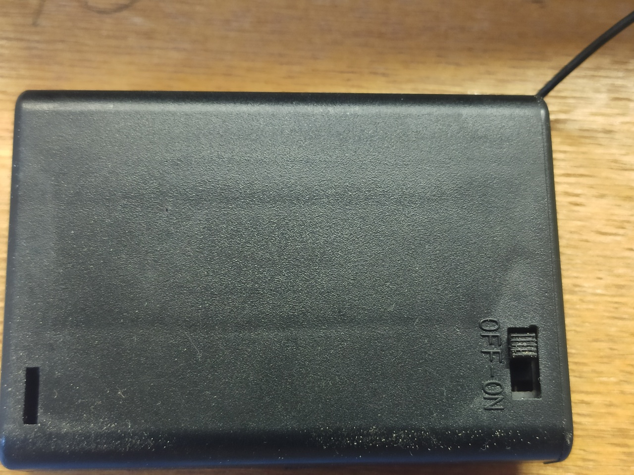

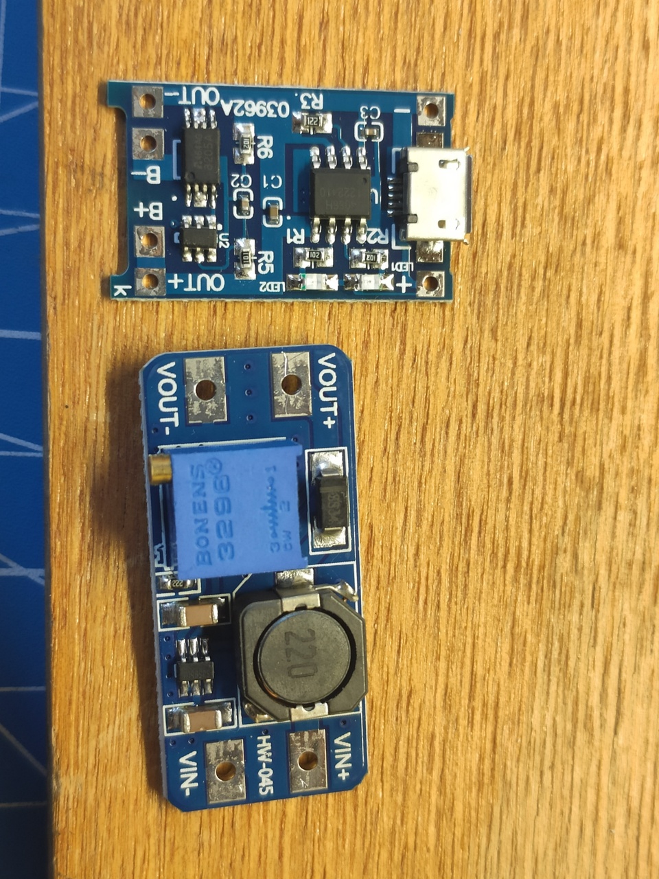

Пока собирался, куда-то заиграл корпус от квадратной батарейки, но вторая на подходе. А пока нашел кейс на 3 аккумулятора с выключателем, в который без проблем поместился литиевый аккумулятор размера АА, модуль зарядки с защитой аккумулятора м модуль повышения напряжения (всё на фото). Выключателем можно отключить батарею от всех модулей и остановить подзавод. Расположение внутри не выкладываю, там все некрасиво,т.к. это был эксперимент с модулями (не был уверен,что пиковый ток не будет повышающий модуль уводить в защиту). Но опасения оказались напрасны. Красиво с выводом разъема для подзарядки и индикатором зарядки буду делать в корпусе квадратной батарейки.
А фото модулей, корпуса и результата выкладываю.
Повышающий модуль регулируемый, напряжение выставил 5В,моторчик крутит мягко, пассик на старте не проскальзывает. Пробовал на тестах моторчик запитывать даже напряжением 6,5 В - очень быстро заводится, но слишком резкий старт, для пассика это не хорошо.

Ну тут больше перестраховка. Дело в том, что уезжая с отпуск на две недели я на работе не отключил квадратную батарейку. Она за время отсутствия не смогла в определенный день взвести пружину и полностью разрядилась через замкнутые контакты. Как писал выше, элементы внутри разрушились и вытекли в пластиковую оболочку. Собственно поэтому и решил сделать элемент питания, у которого есть защита от такого полного разряда. Собственно себестоимость крайне мала. По цене как солевой элемент питания.

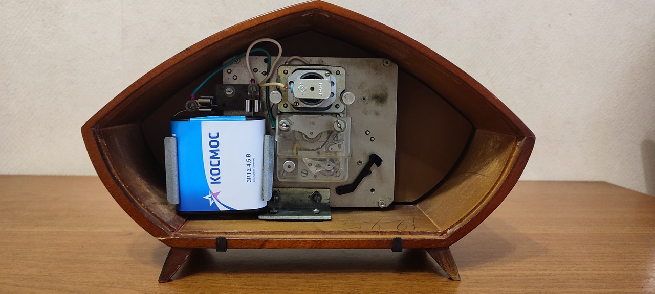

sumrak77 sumrak77 вне форума
Регистрация: 31.07.2021
Адрес: Россия,Протвино.
Сообщений: 22
Сказал(а) спасибо: 4
Поблагодарили 73 раз(а) в 18 сообщениях

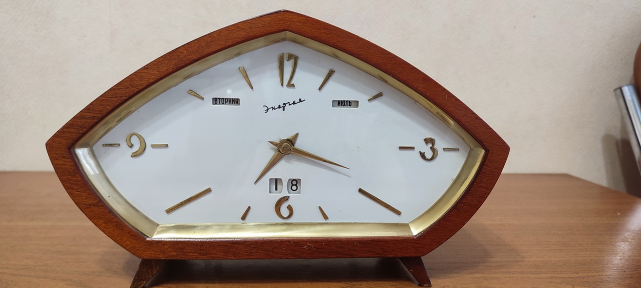

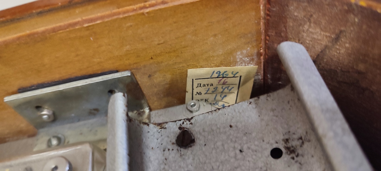

Уважаемые Форумчане!вот и в моей коллекции появились часы Энергия.выпуск 1964г.Нажмите на изображение для увеличения

Эти 3 пользователей сказали Спасибо! sumrak77 за это сообщение:
barbrige (20.07.2023), bronco812 (31.08.2025), Vasiliy K (20.07.2023)
