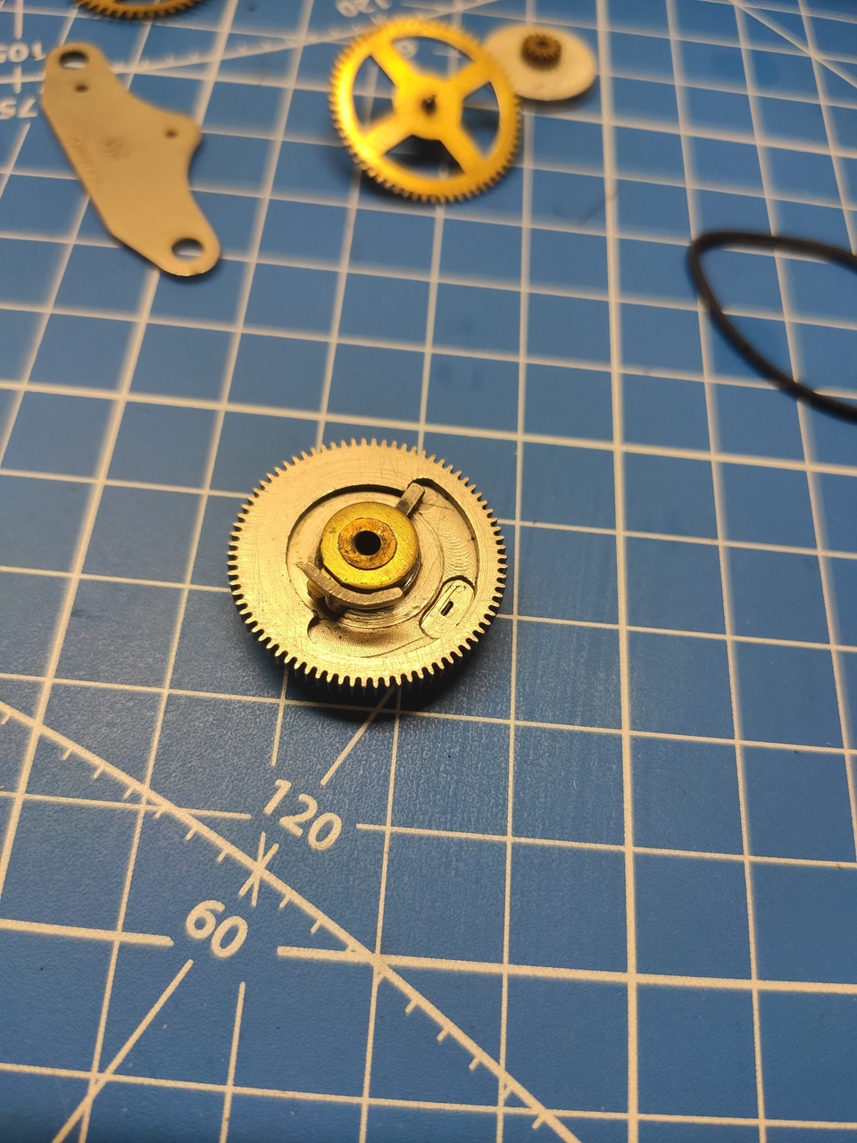

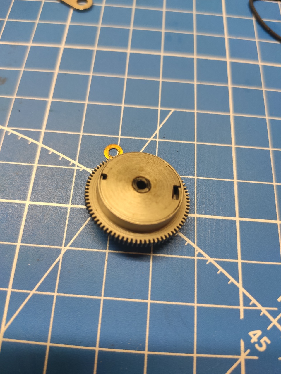

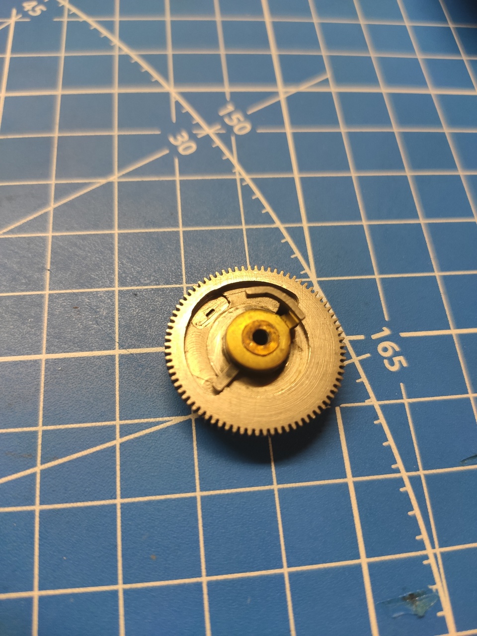

Вариант наверное поздний, механизм с пассиком.
Барабан на фото

Да, это барабан второго поколения. Тут придётся выпрессовывать центральную втулку барабана из латунного рычажка, а после сборки барабана надевать его на вал, закручивать на пресловутые 3 оборота, потом (придерживая барабан) надевать свободно сидящий рычажок и после всего этого напрессовывать латунный рычажок на место.
