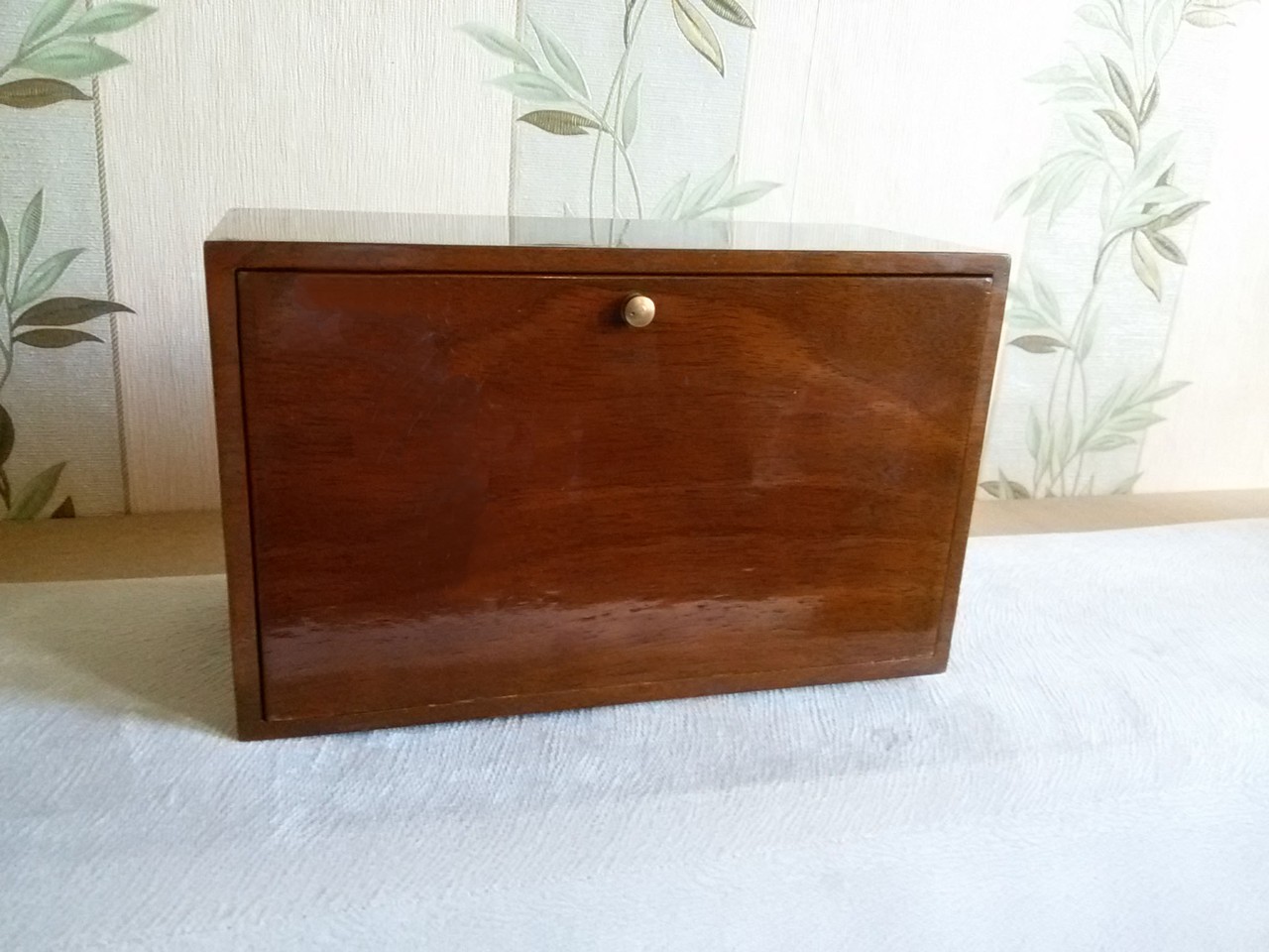

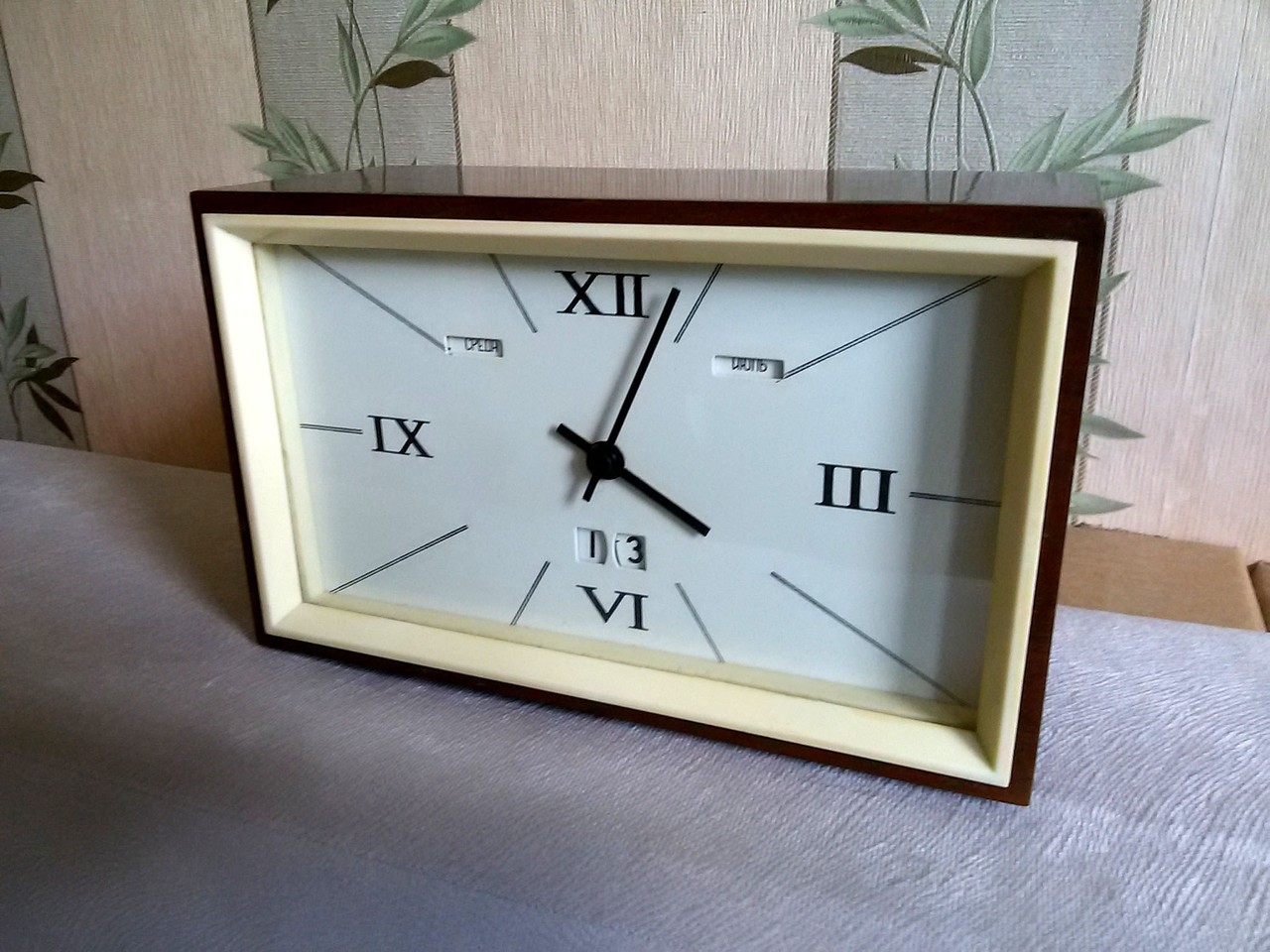

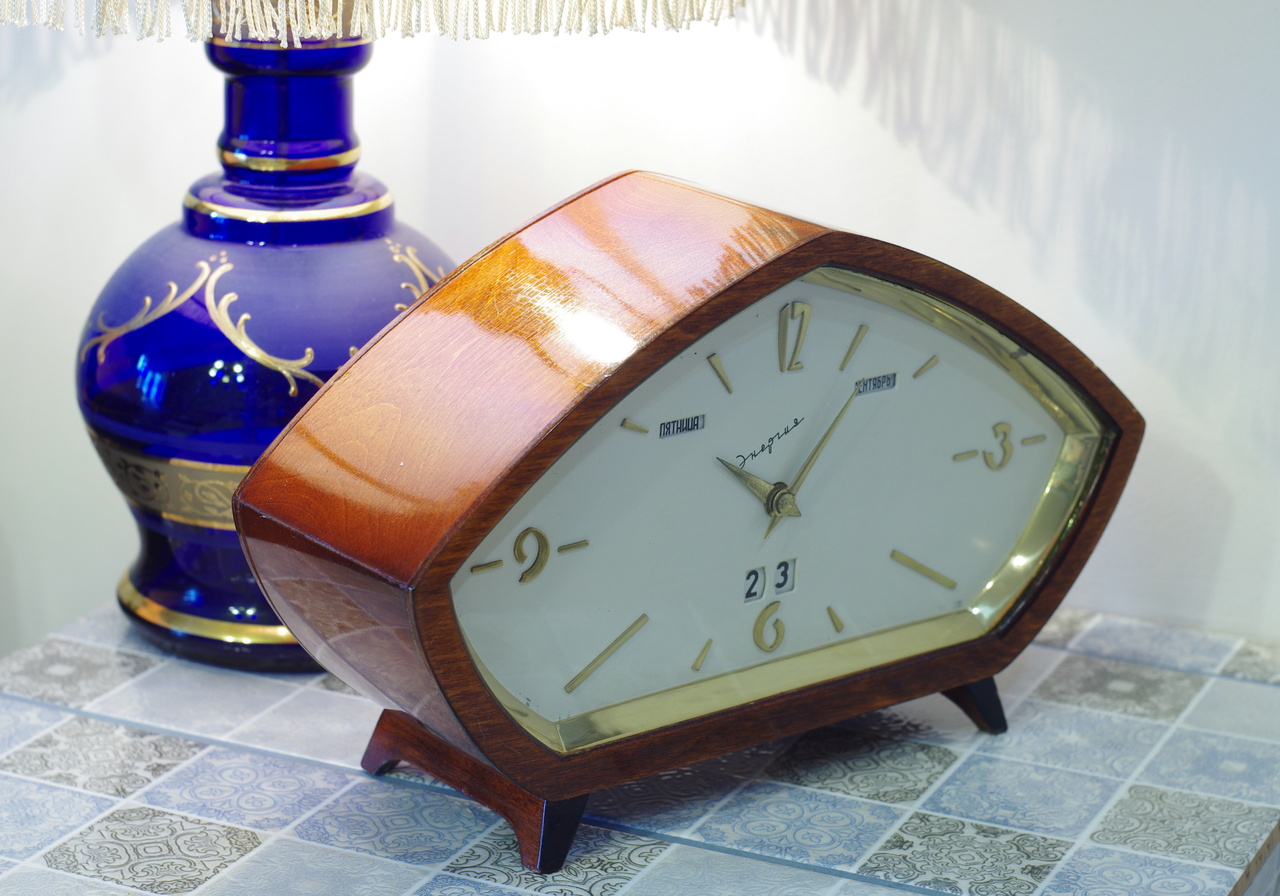

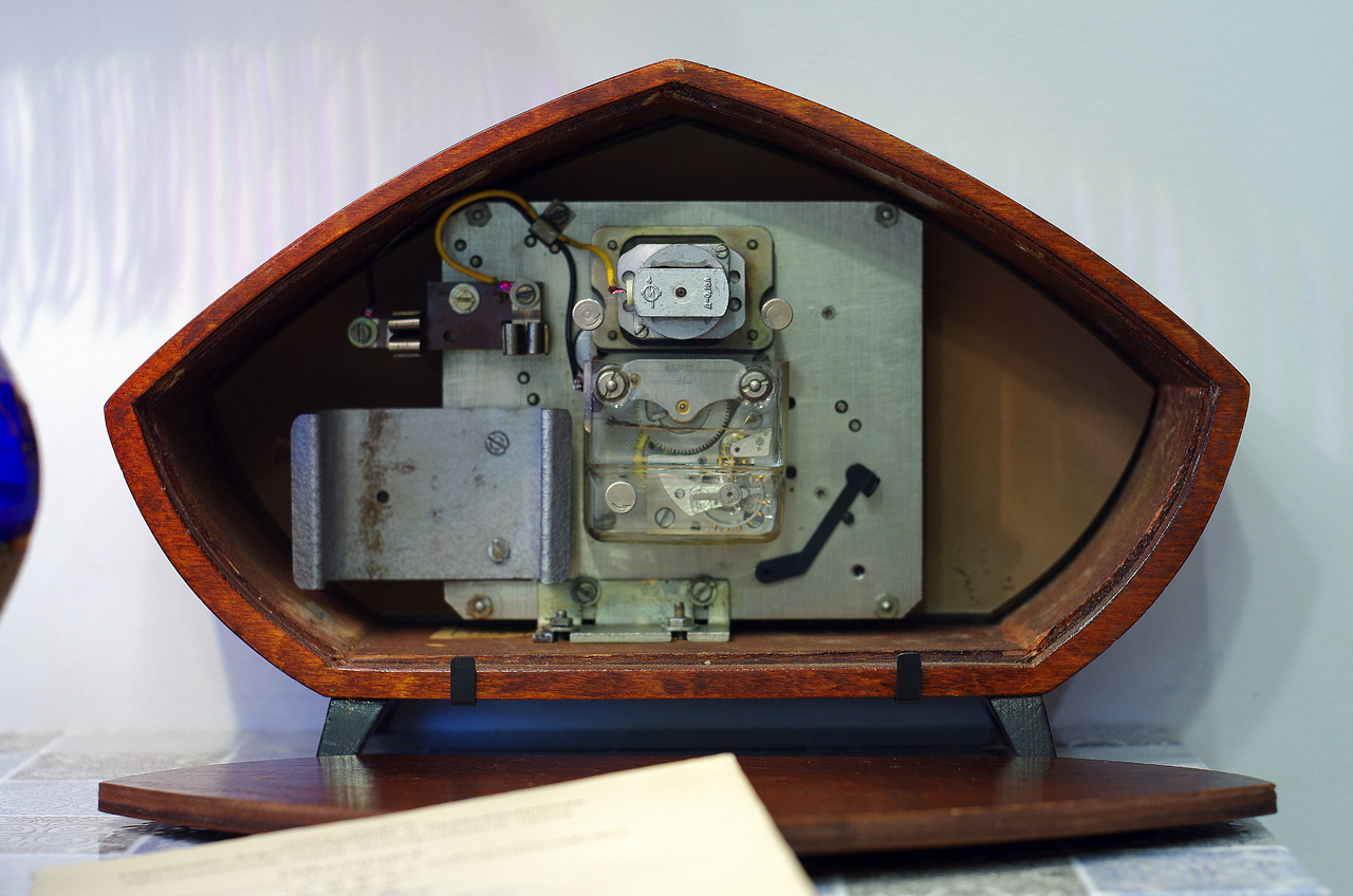

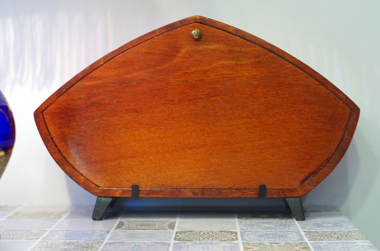

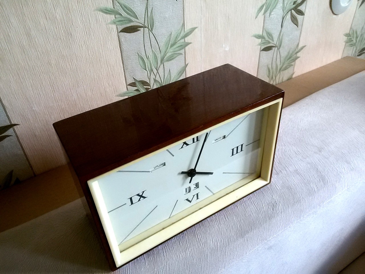

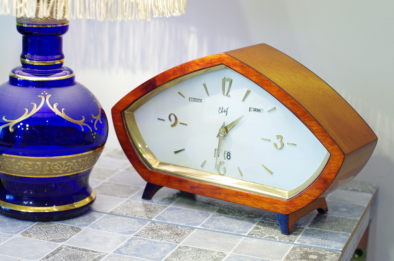

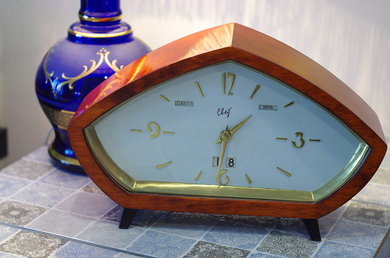

Приобрёл на барахолке. Невиданный цифер без названия. Но нейм можно сказать.
Внутри обычная Энергия. Шахман 2-63. Помыл, смазал, молотят как надо.

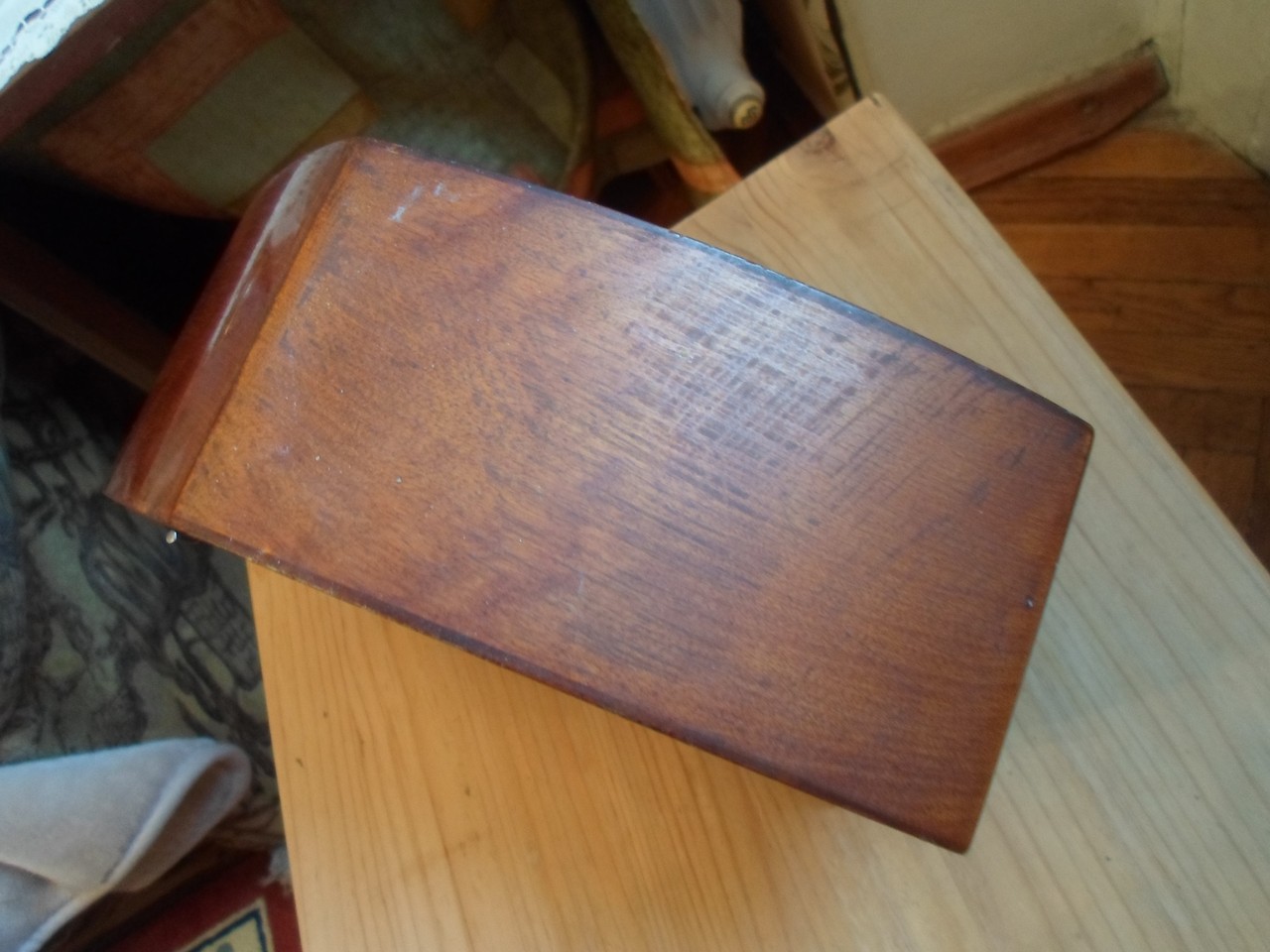

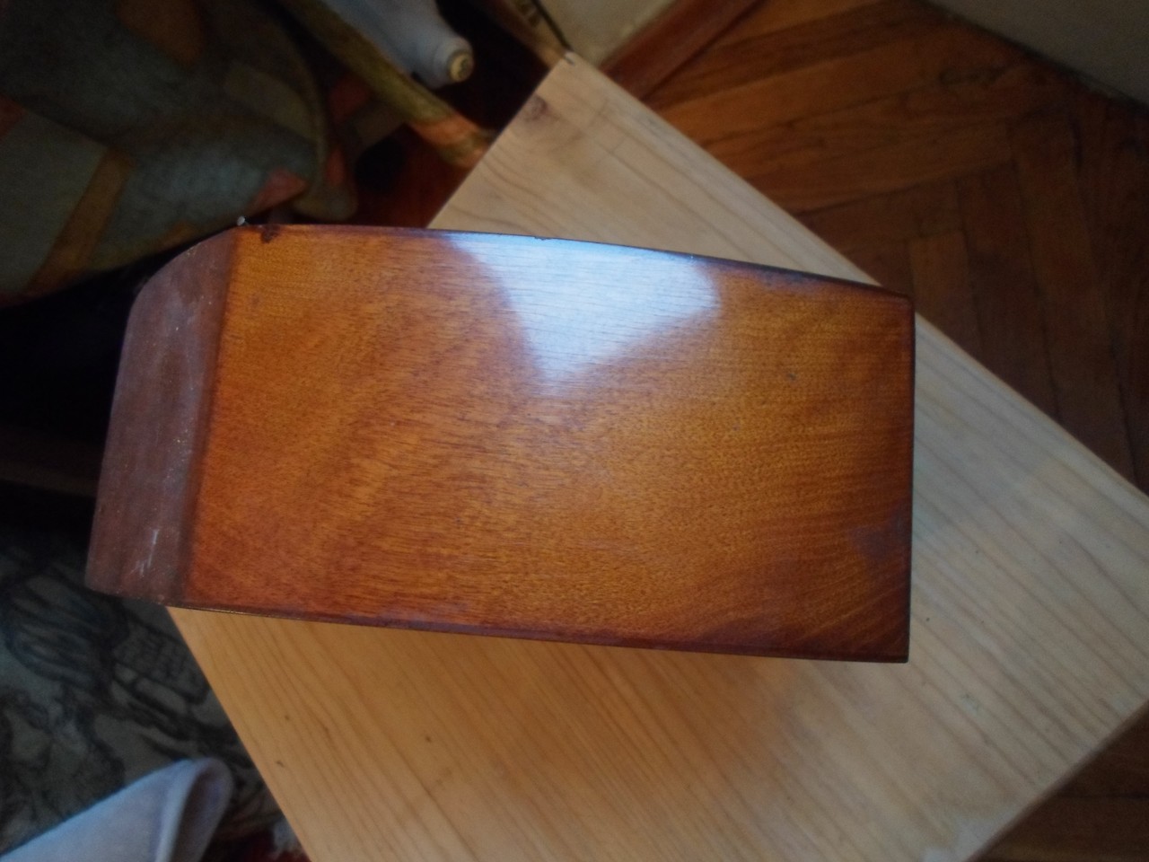

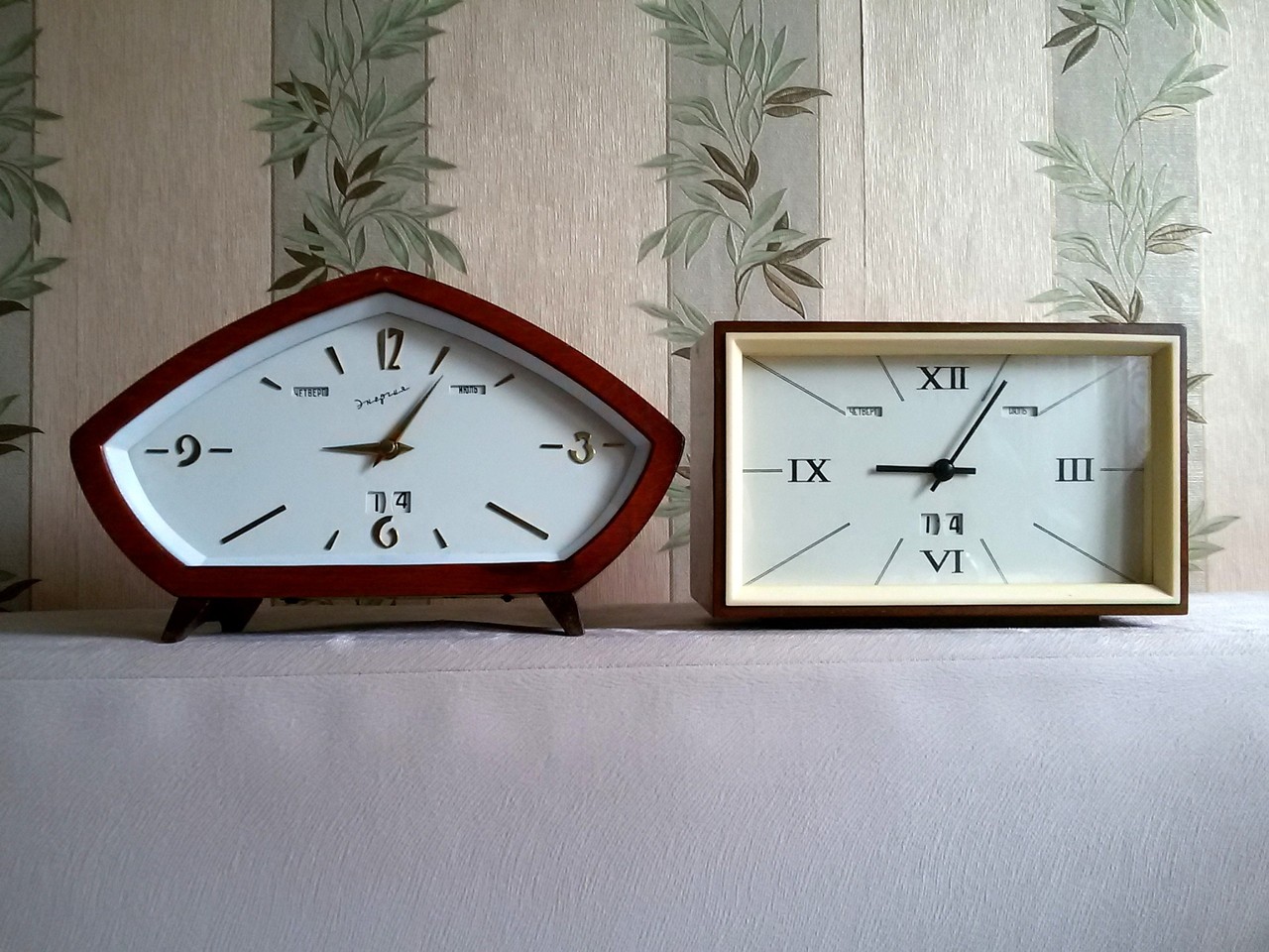

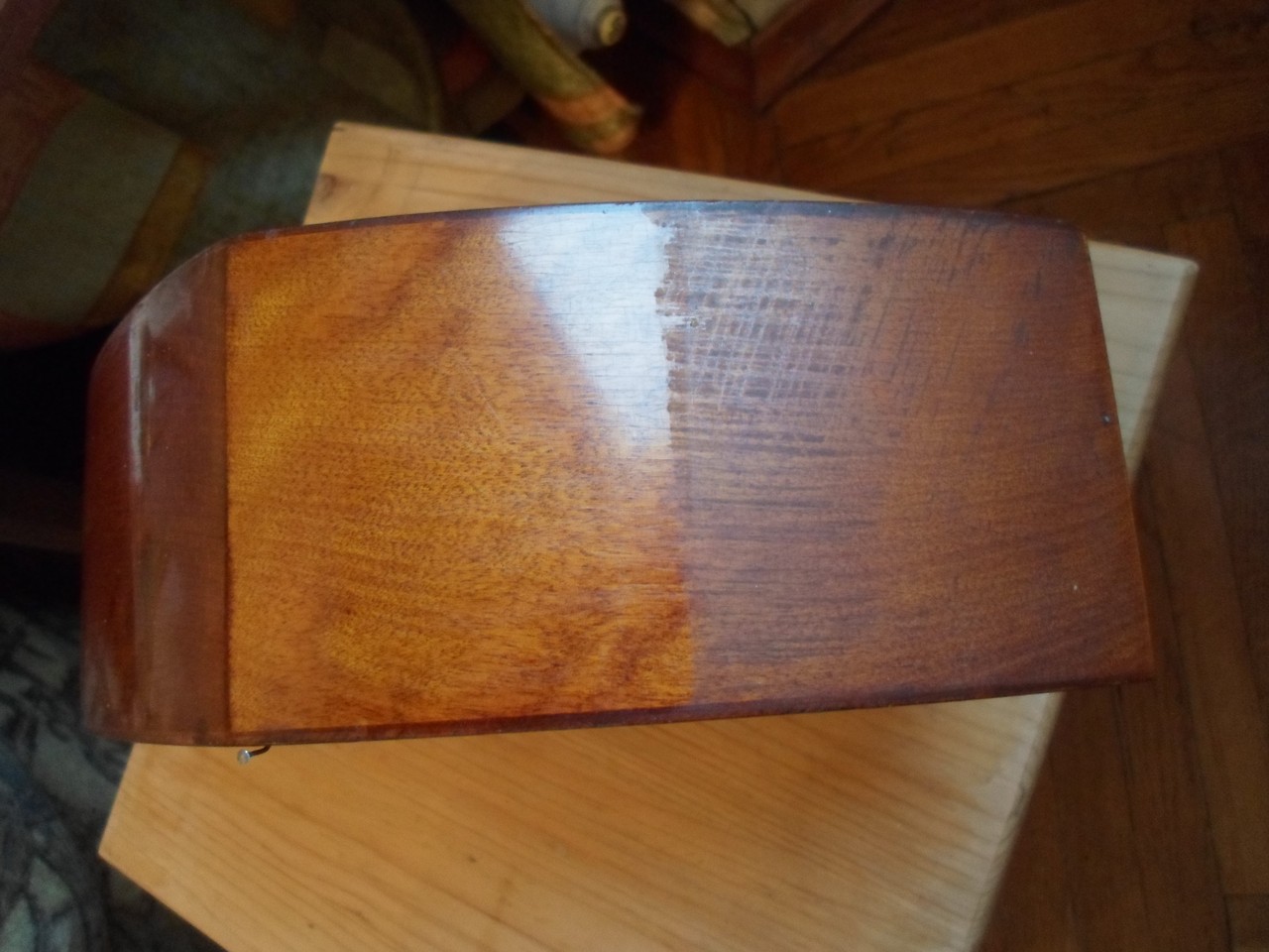

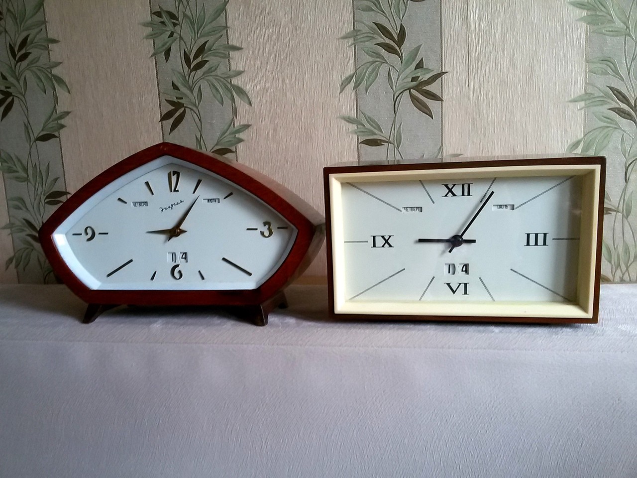

Пару слов к моему предыдущему посту.
У меня есть Энергия в "классическом" корпусе, так у неё шахман 4-63. Получается, что прямоугольный вариант более ранний, хотя по дизайну и не скажешь.
И ещё пару фоток, в каком виде достался корпус, и как неплохо отмылся спиртом.

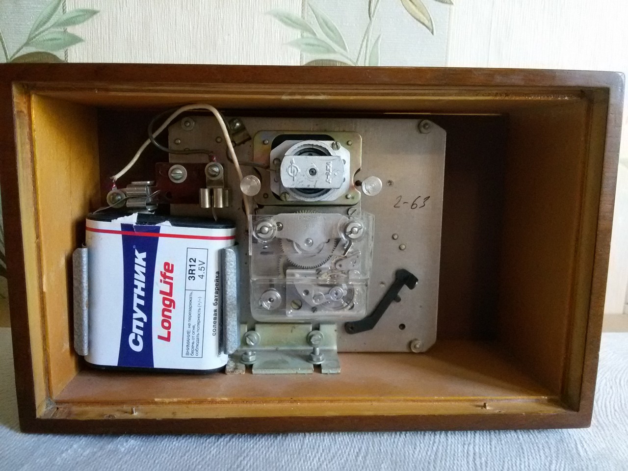

Вот такой вариант показывал ранее:
http://forum.watch.ru/showpost.php?p...&postcount=323
Думаю, он ещё более ранний.
Все детали корпуса выглядят, как смесь кустарных и заводских. Задняя крышка отсутствует, батарея установлена в подставке.
Часы эти увидел у мастера, к которому их принесли в ремонт, но он не мог их починить. Пытался как-то поговорить о выкупе, но владелец тут же их забрал.
Дату на шахмане посмотреть не удалось, но мастер со слов владельца сообщил, что это якобы тестовый предсерийный экземпляр. Якобы его тестировали на заводе, а потом один из сотрудников утащил домой...
Эти фото сделал на телефон, надеялся позже заехать с фотоаппаратом и отснять получше, но спугнул разговорами о выкупе...
Вдруг владелец тут - и сможет добавить информации из первых рук...

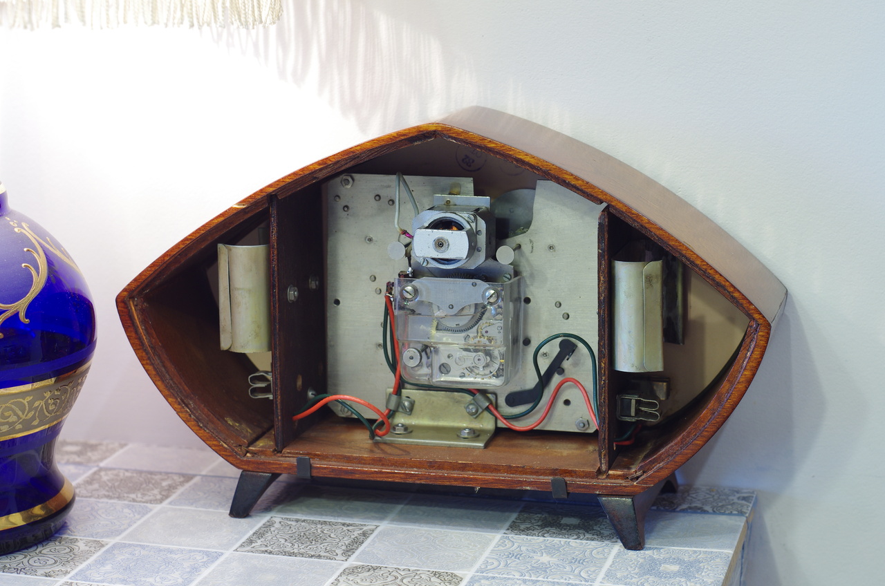

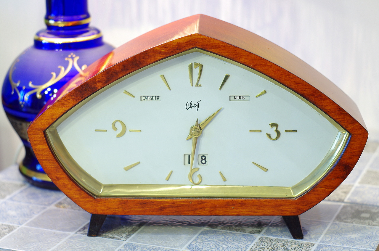

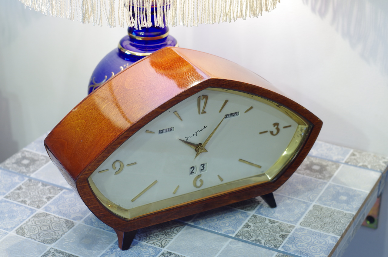

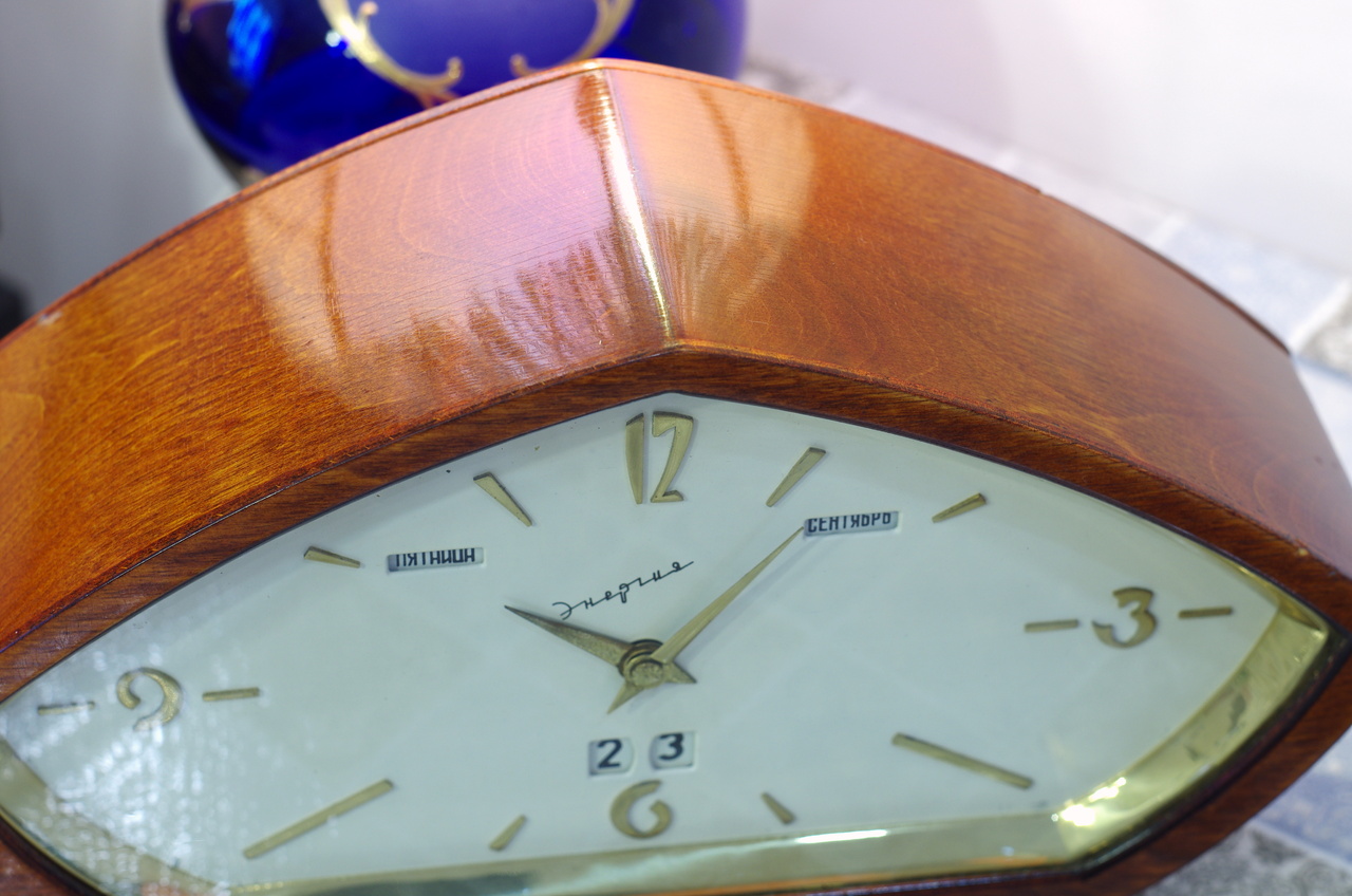

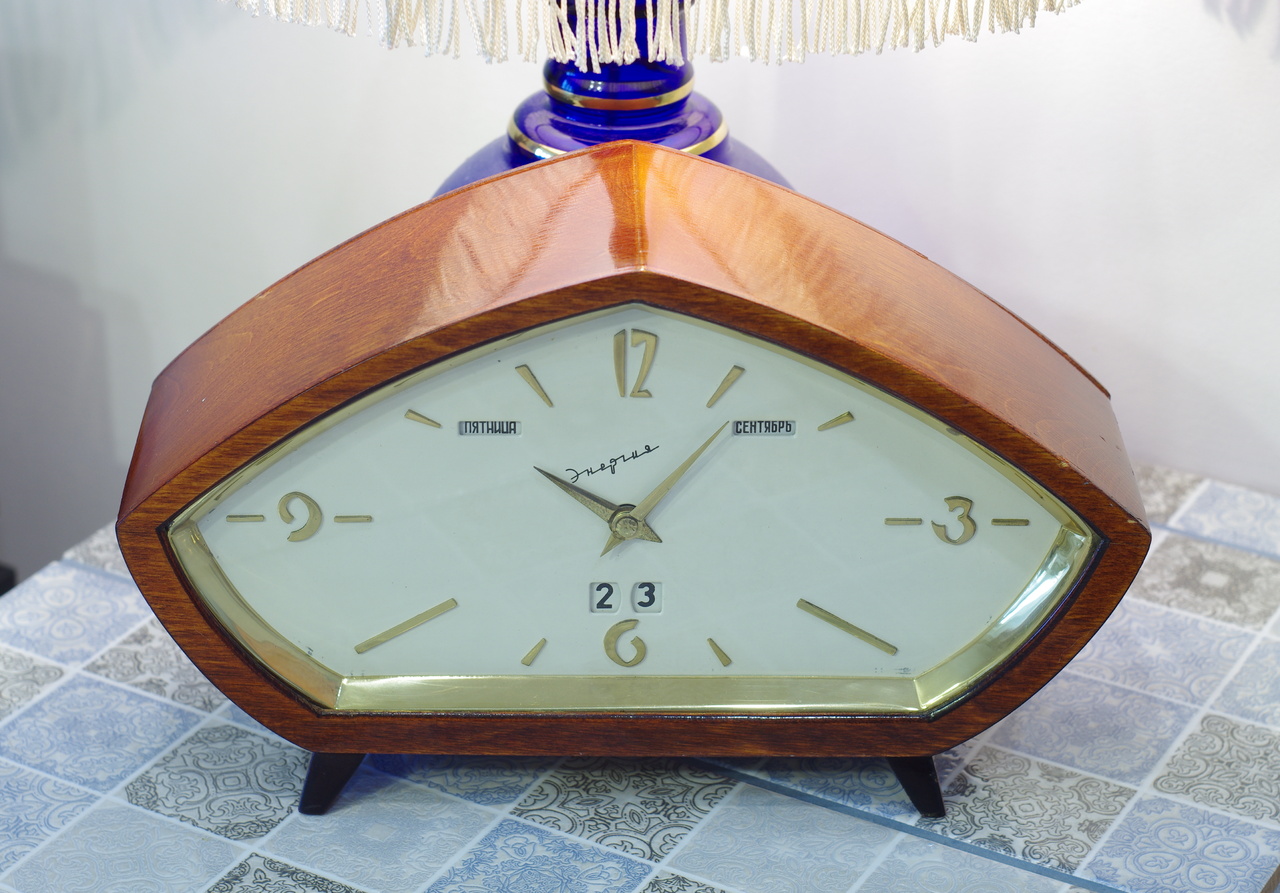

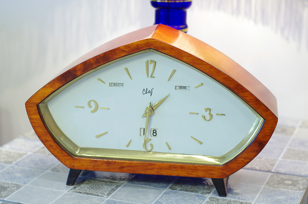

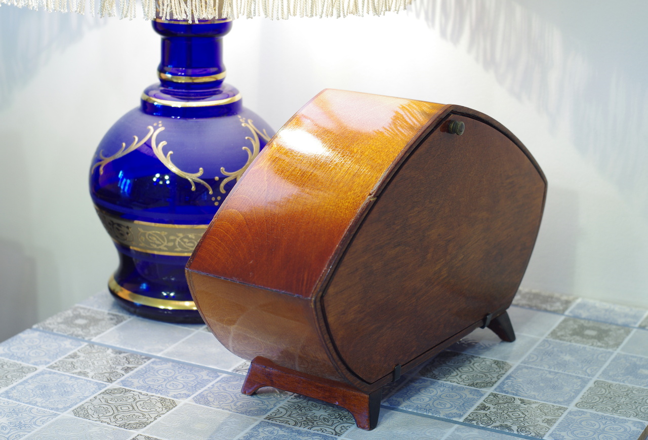

Вот такие часики Энергия были возвращены к жизни благодаря помощи нашего уважаемого форумчанина Александра barbrige!
Еще раз огромное спасибо!
И часы Свет, также были восстановлены благодаря помощи Александра barbrige!
