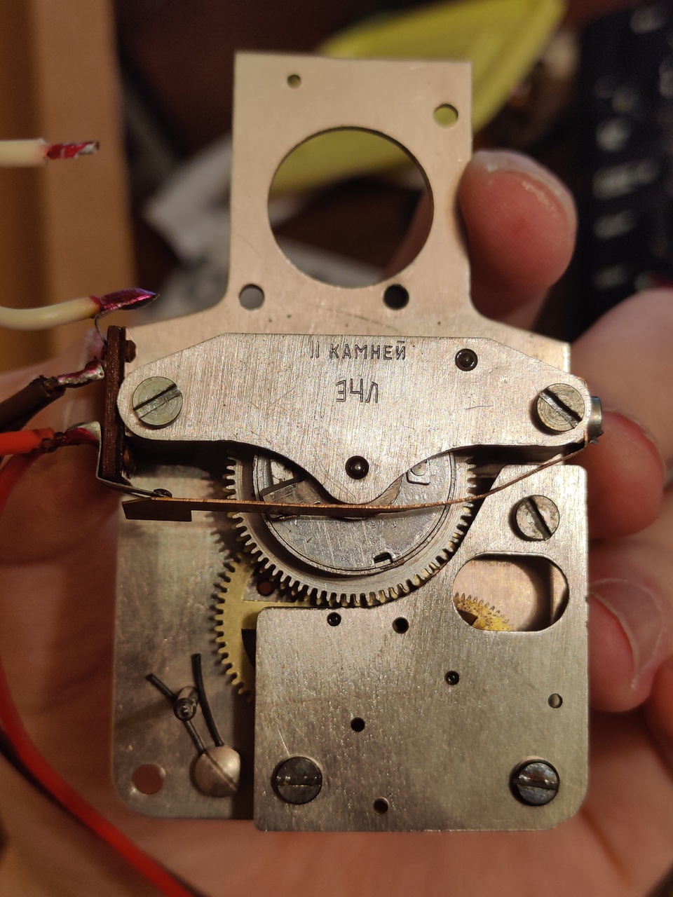

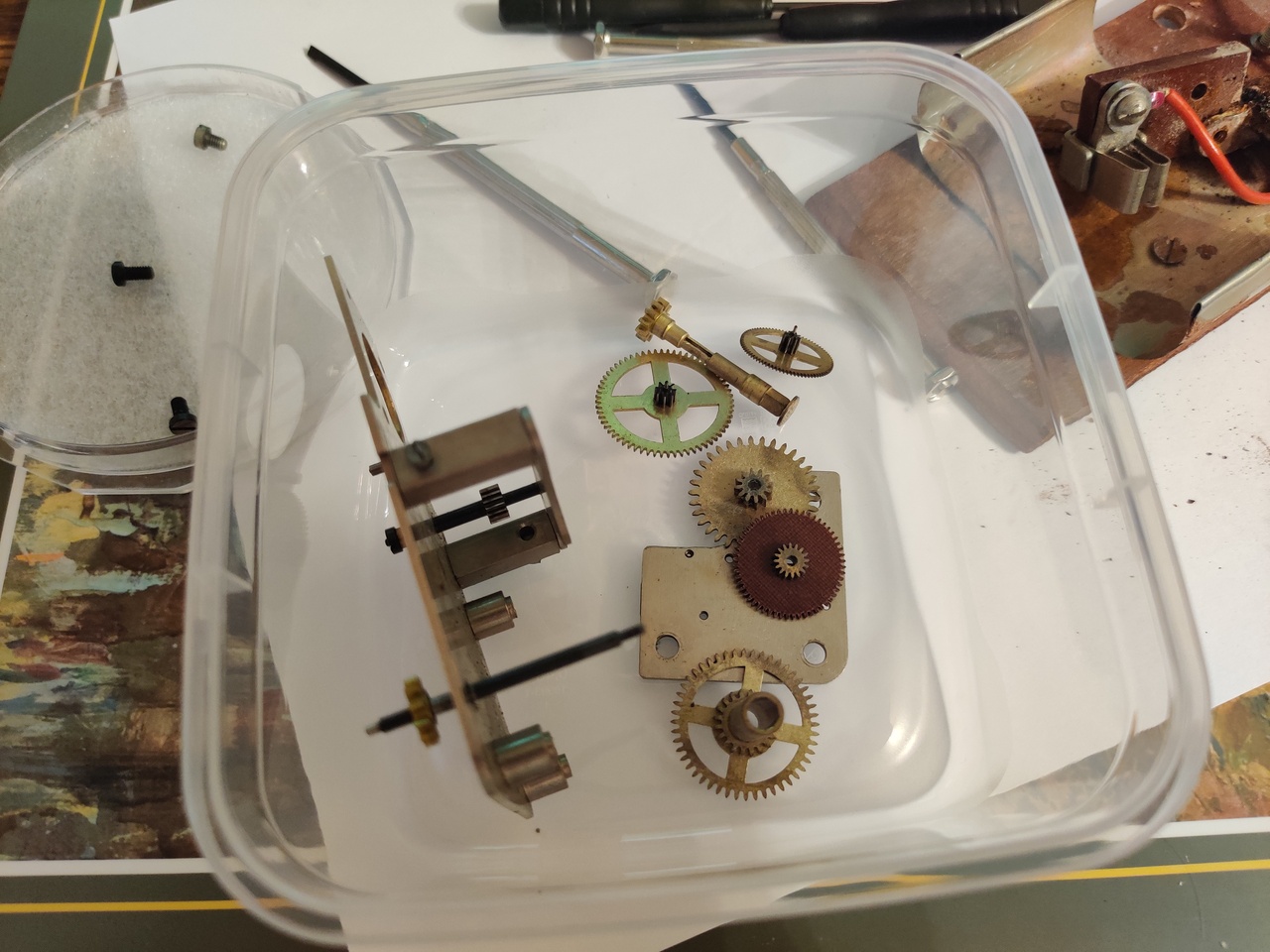

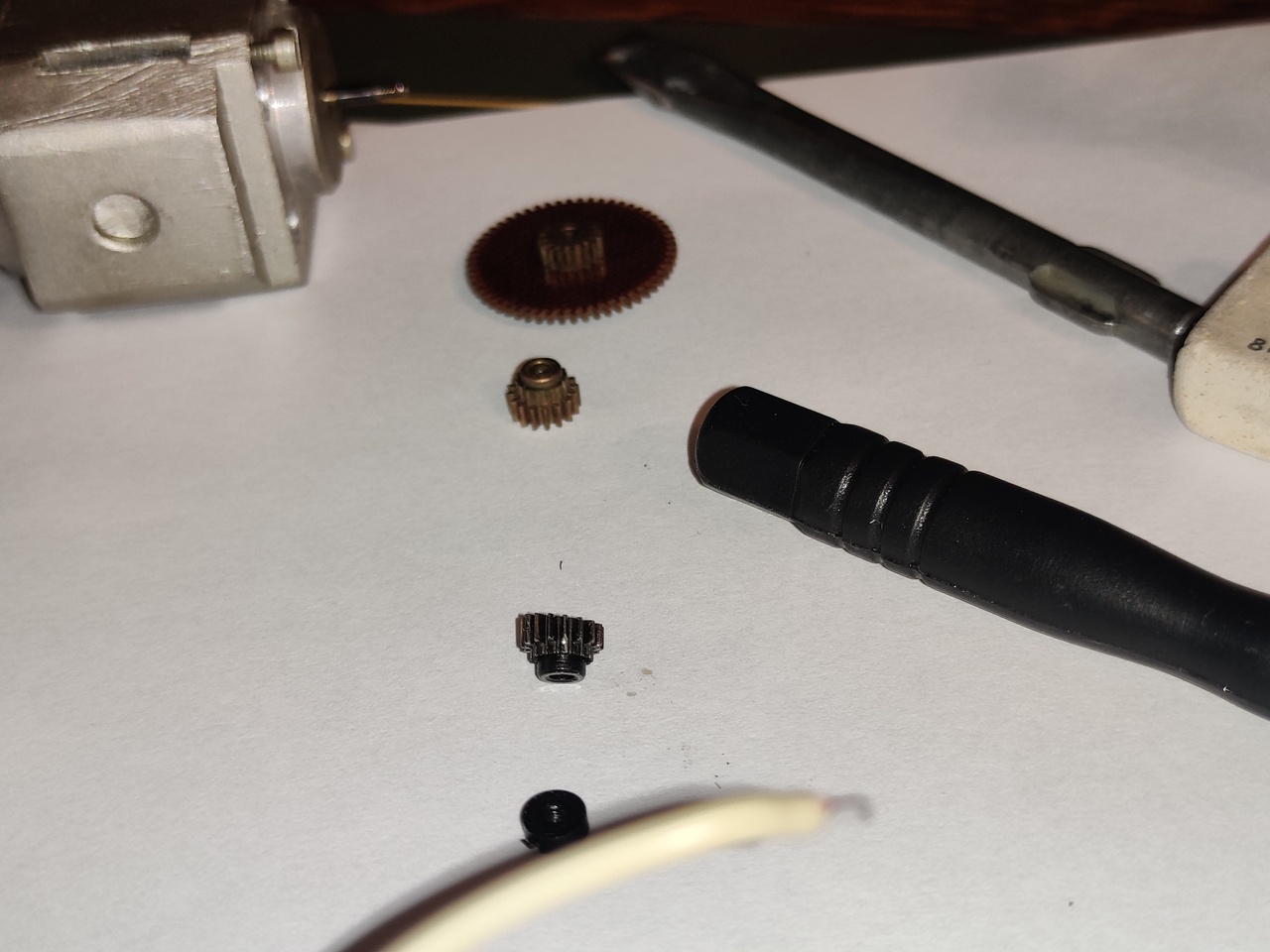

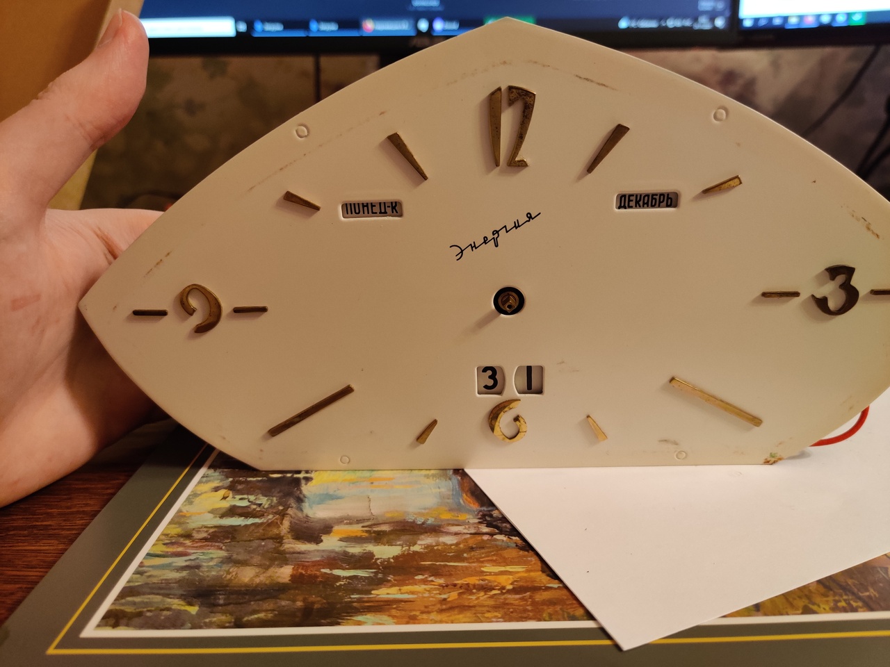

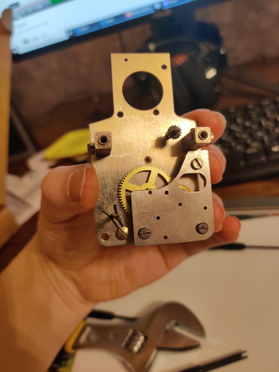

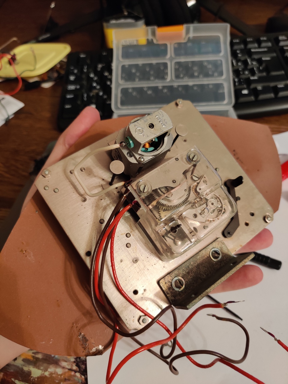

Всем доброго дня! Спустя год починил таки бабушкины часы, без донора не обошлось. Что сделано:
Разобран и промыт в бензине механизм (кроме приставного хода)
Заменен барабан с пружиной, у родного лопнула пружина или вышла из зацепления с валом
Очищена контактная группа ластиком
Переставлен моторчик с донора, щетки на месте
Заменена шестеренка на моторчике, на доноре была с браком
Установлена пружинка календаря с донора, родной календарь синхронизирован
Хочу сказать что я не часовой мастер, у меня нет точных инструментов и увеличительных стекол, тисков, прессов и съемников. Для меня эти часы были сложными, из-за своих размеров, по сравнению с настенными ОЧЗ. Именно поэтому я не стал разбирать барабан во избежании его поломки.

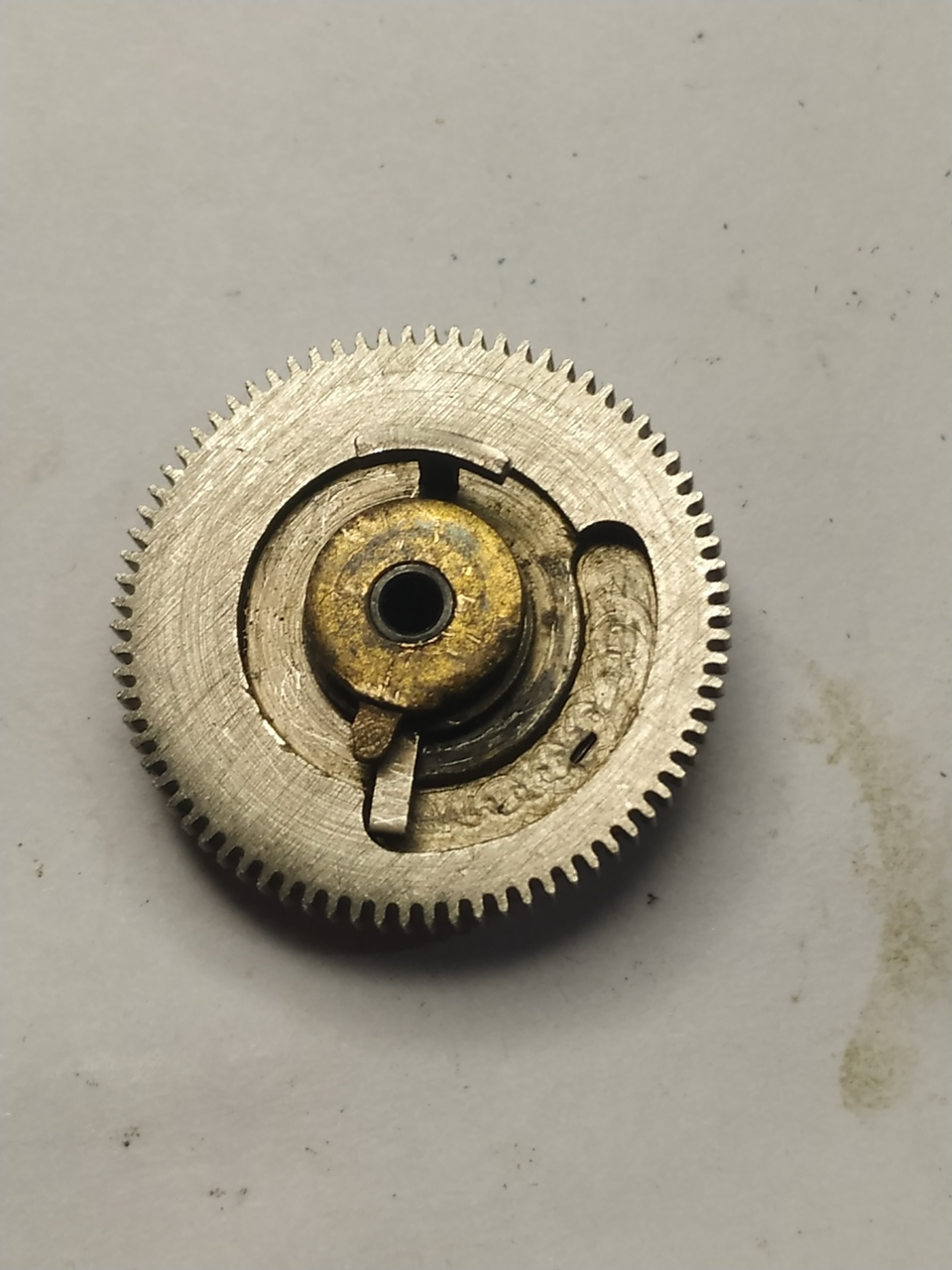

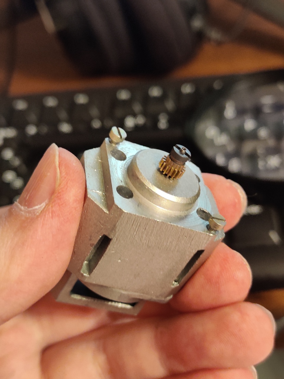

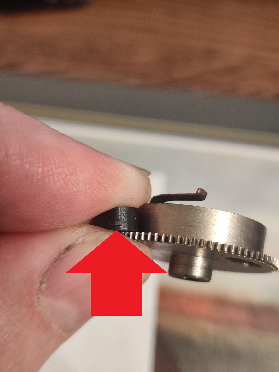

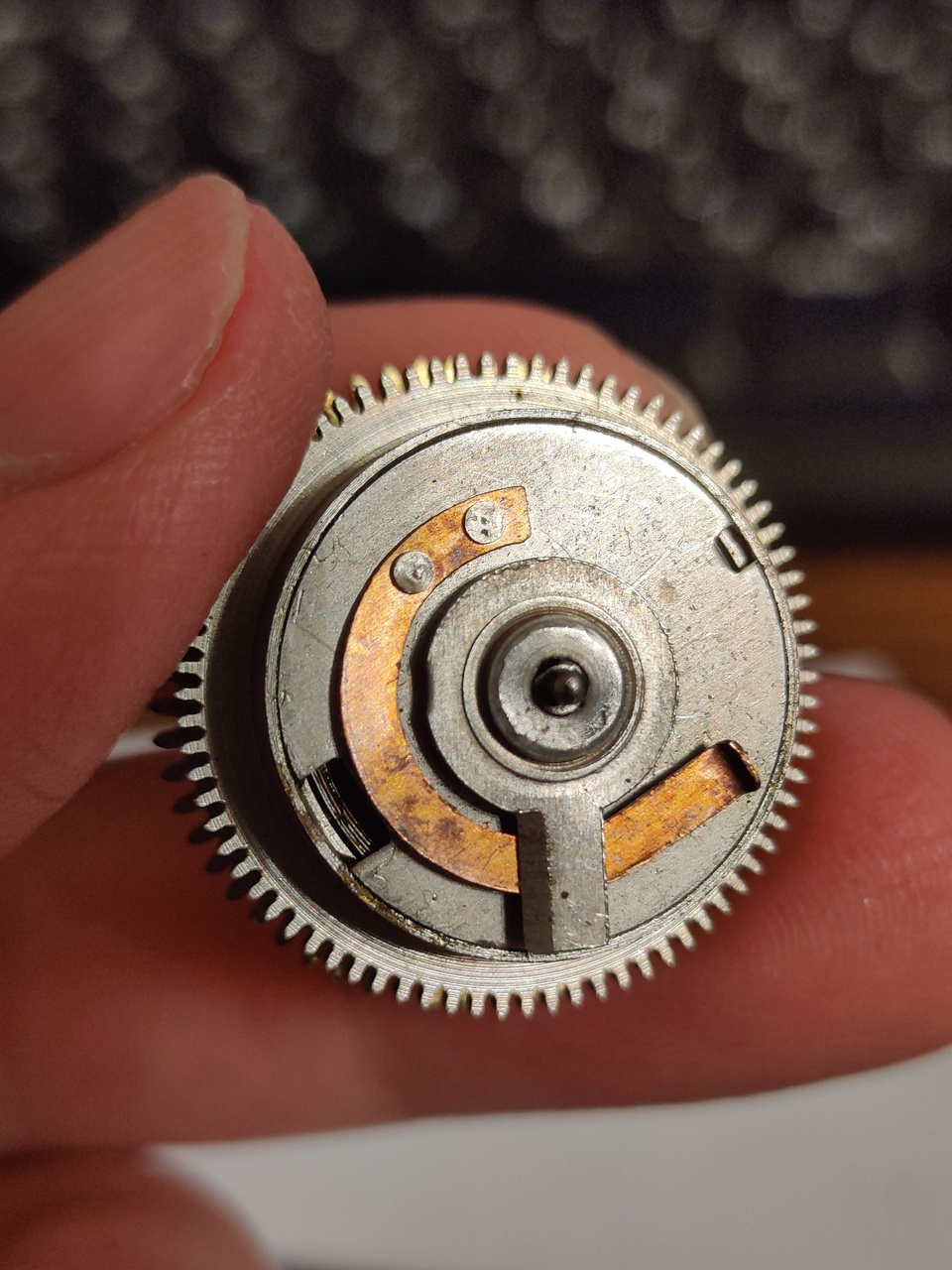

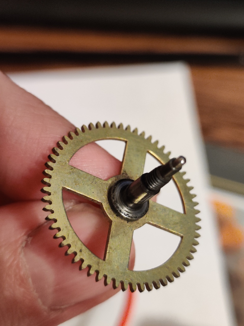

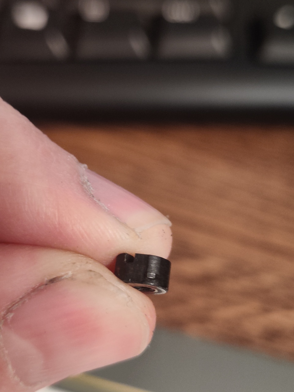

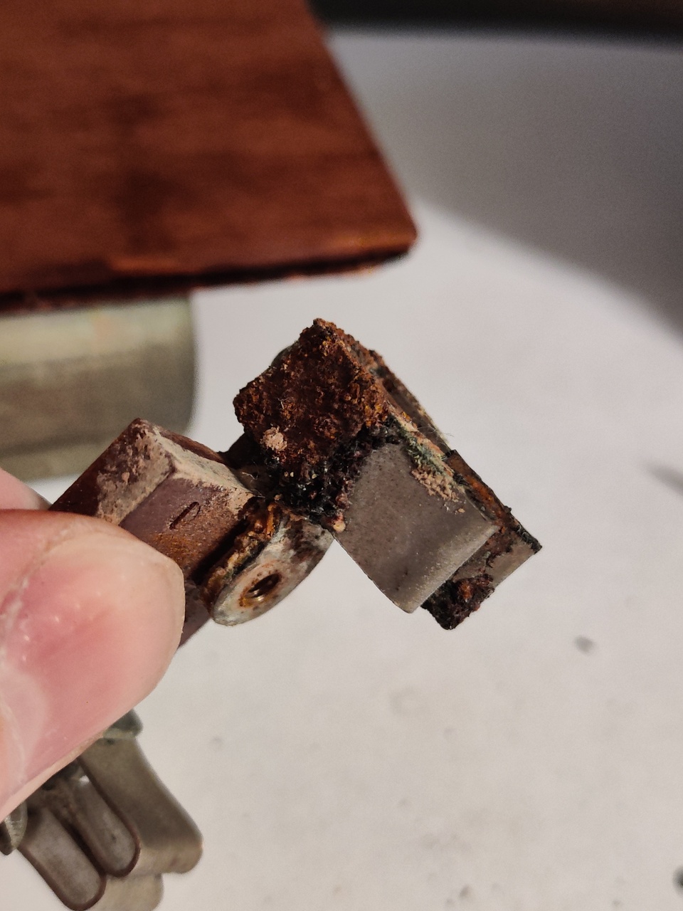

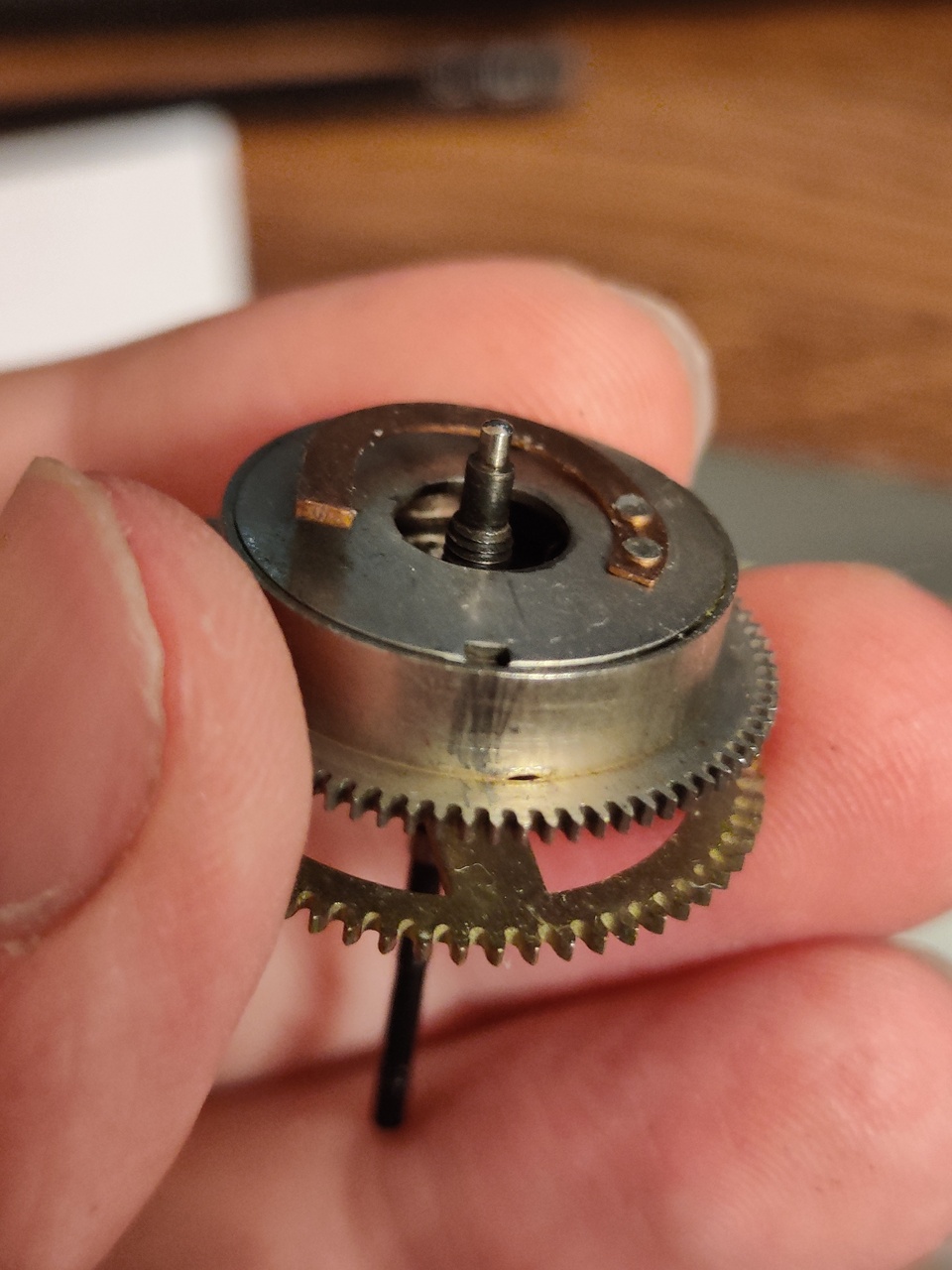

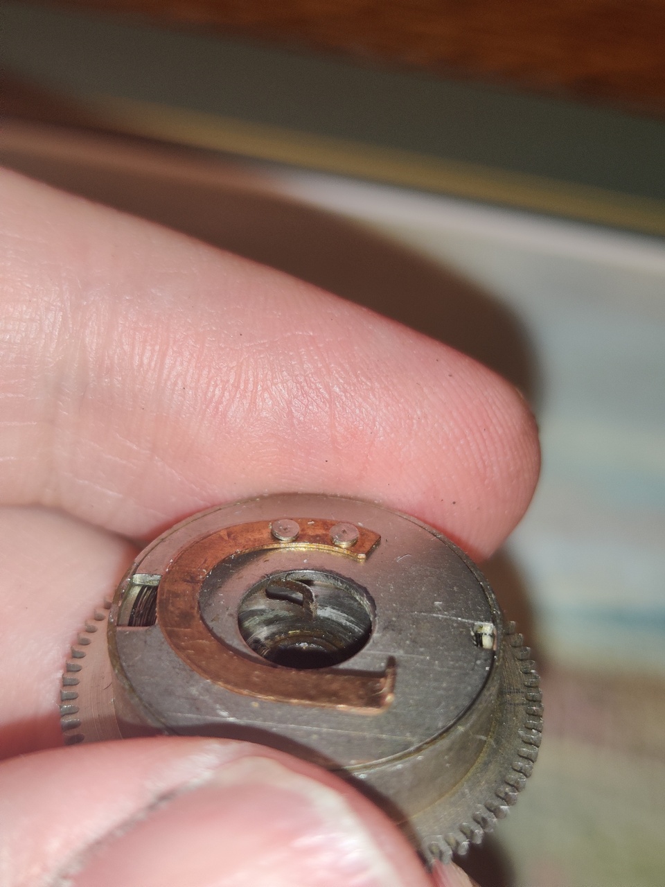

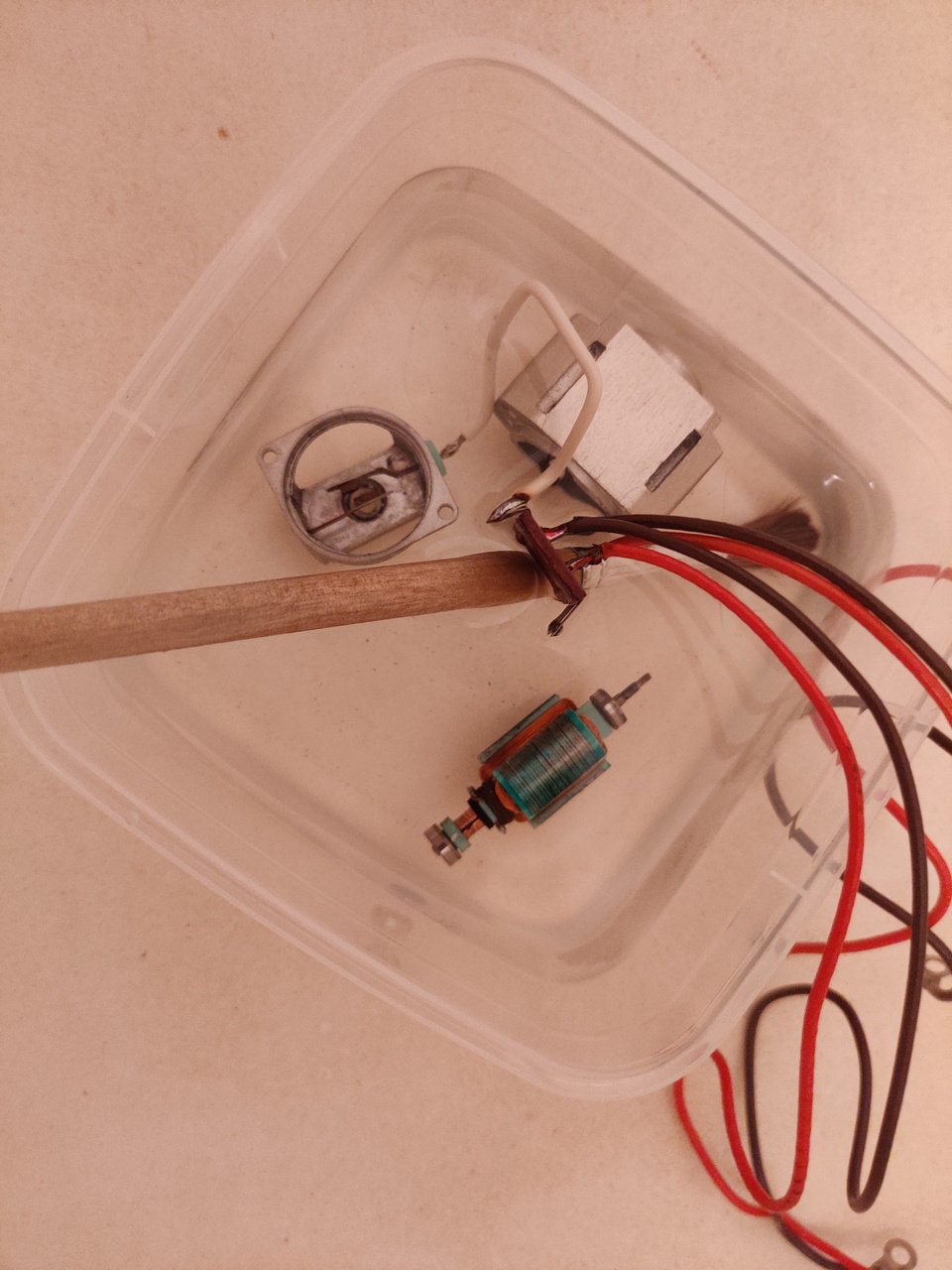

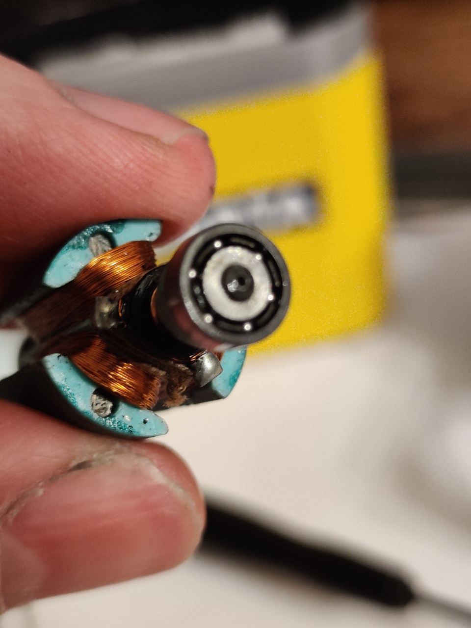

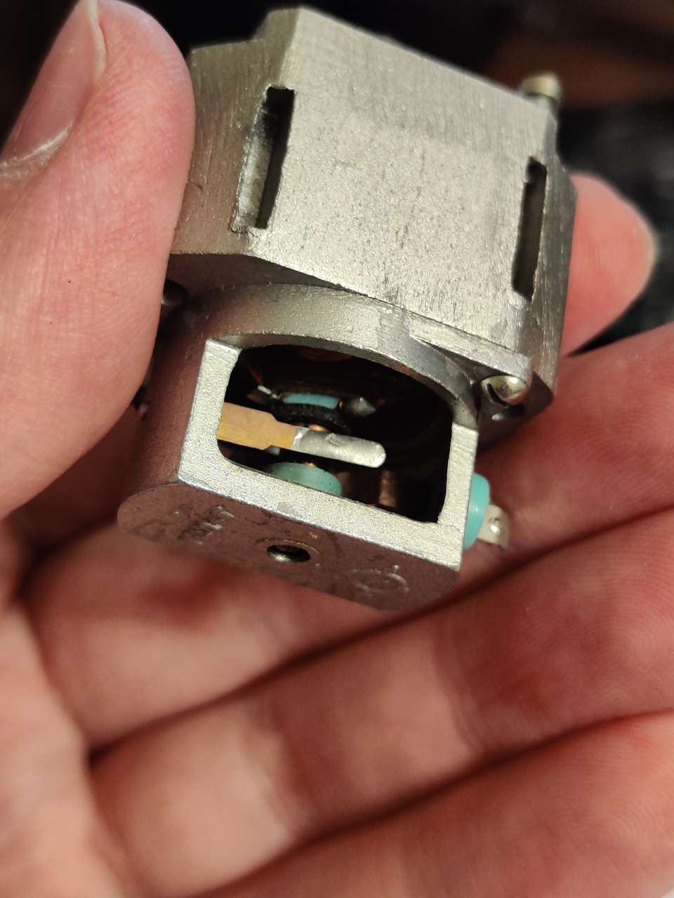

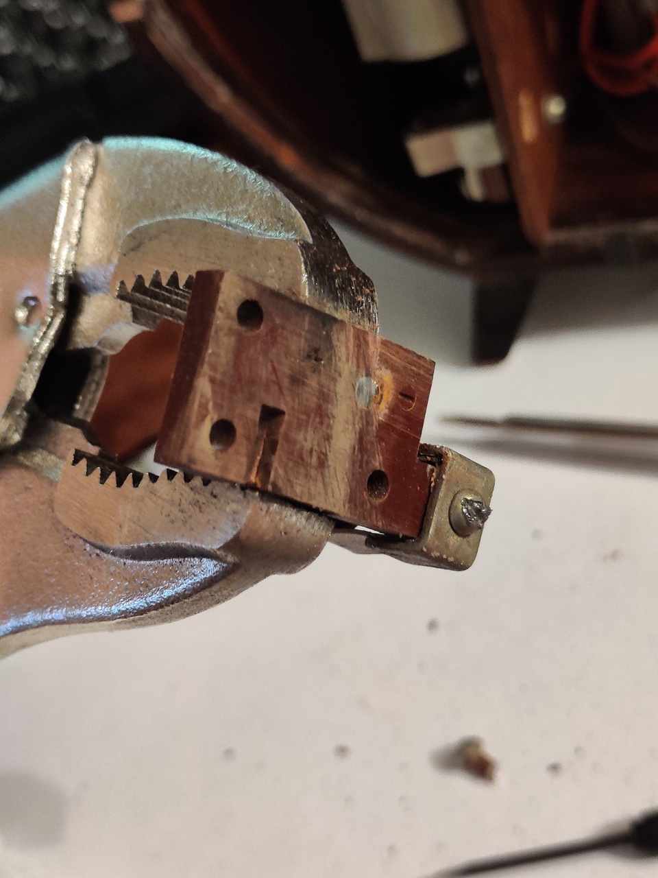

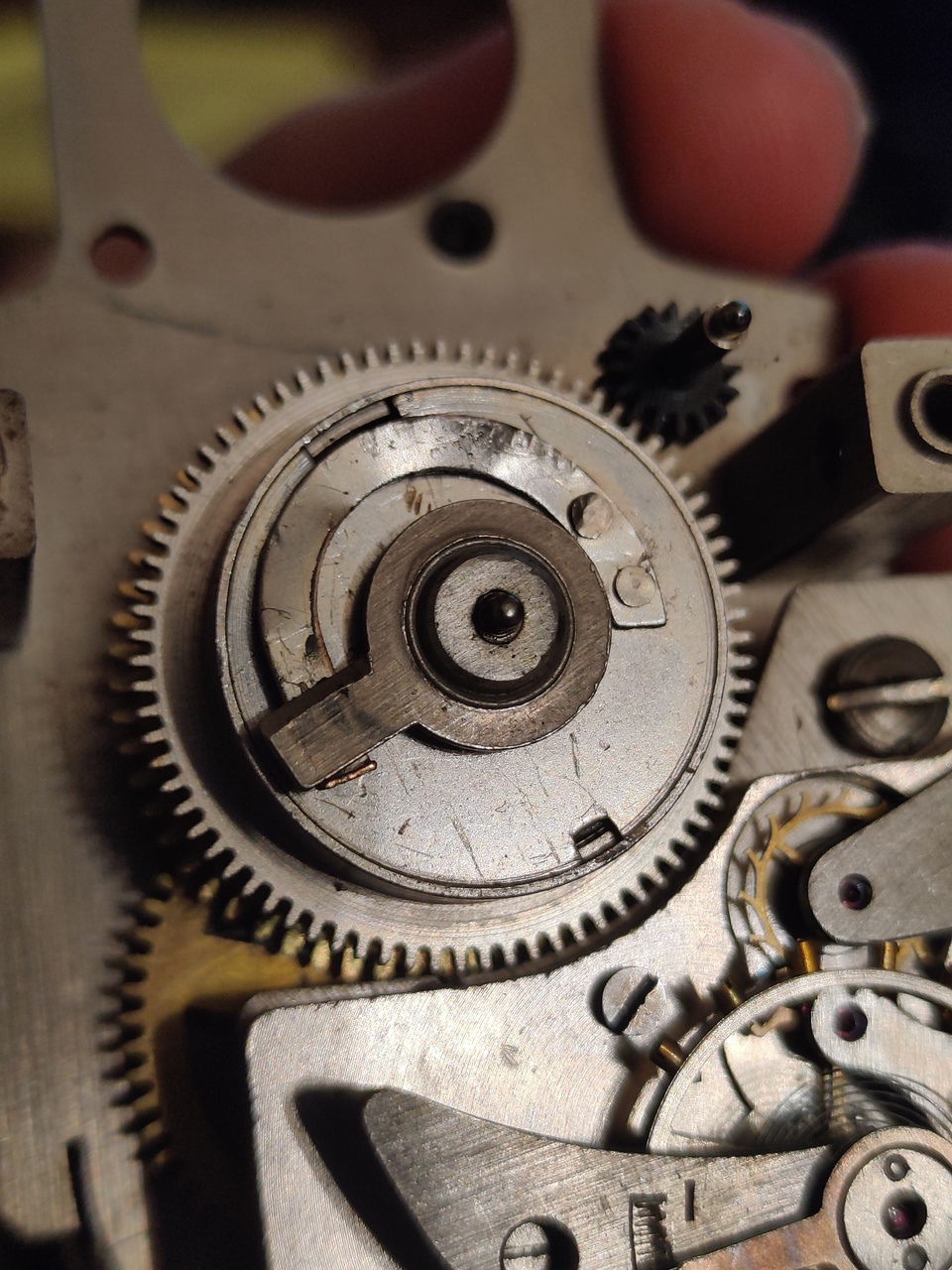

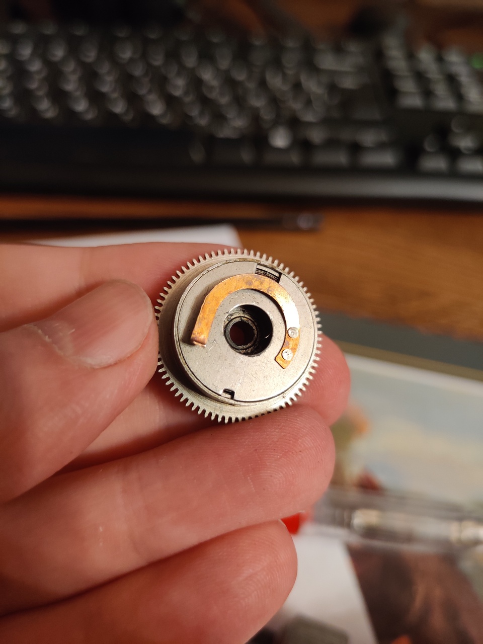

Столкнулся с проблемой замедления работы моторчика. Причина была в масле на коллекторе. Разобрал моторчик и кинул в ванночку с бензином. На нем оказались подшипники качения и видно масло с них стекло по оси на коллектор. Собрал промыл, а подшипники смазал консистентной смазкой, нанес через иголку под сепаратор. Когда собирал моторчик то перепутал полярность на корпусе и при подключении батарейки пружина размоталась на два оборота, перескочив через ограничитель. Опять все разобрал, снял ось с барабаном, решил распустить пружину до конца и подзавести на три оборота как написано в книге, оказывается она была подзаведена на 4 или 5 оборотов. Подзавел на три оборота, собрал назад, моторчик работает идеально (но внешняя обойма проворачивается в посадочном месте). Встал вопрос с родным барабаном: как снять крышку? Боюсь поддевать отверткой чтобы не погнуть край или саму крышку. Также заметил что на гайке ключок для пружины находится слишком низко, это что, заводской брак?

У моторчика можно повернуть крышку со щетками на 180 градусов и он заработает в обратную сторону. Никакого "ключа" там нет. Крышку барабана можно открыть отвёрткой. Крючок на гайке нормальный. Она в барабане не симметрично стоит.

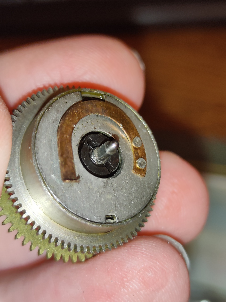

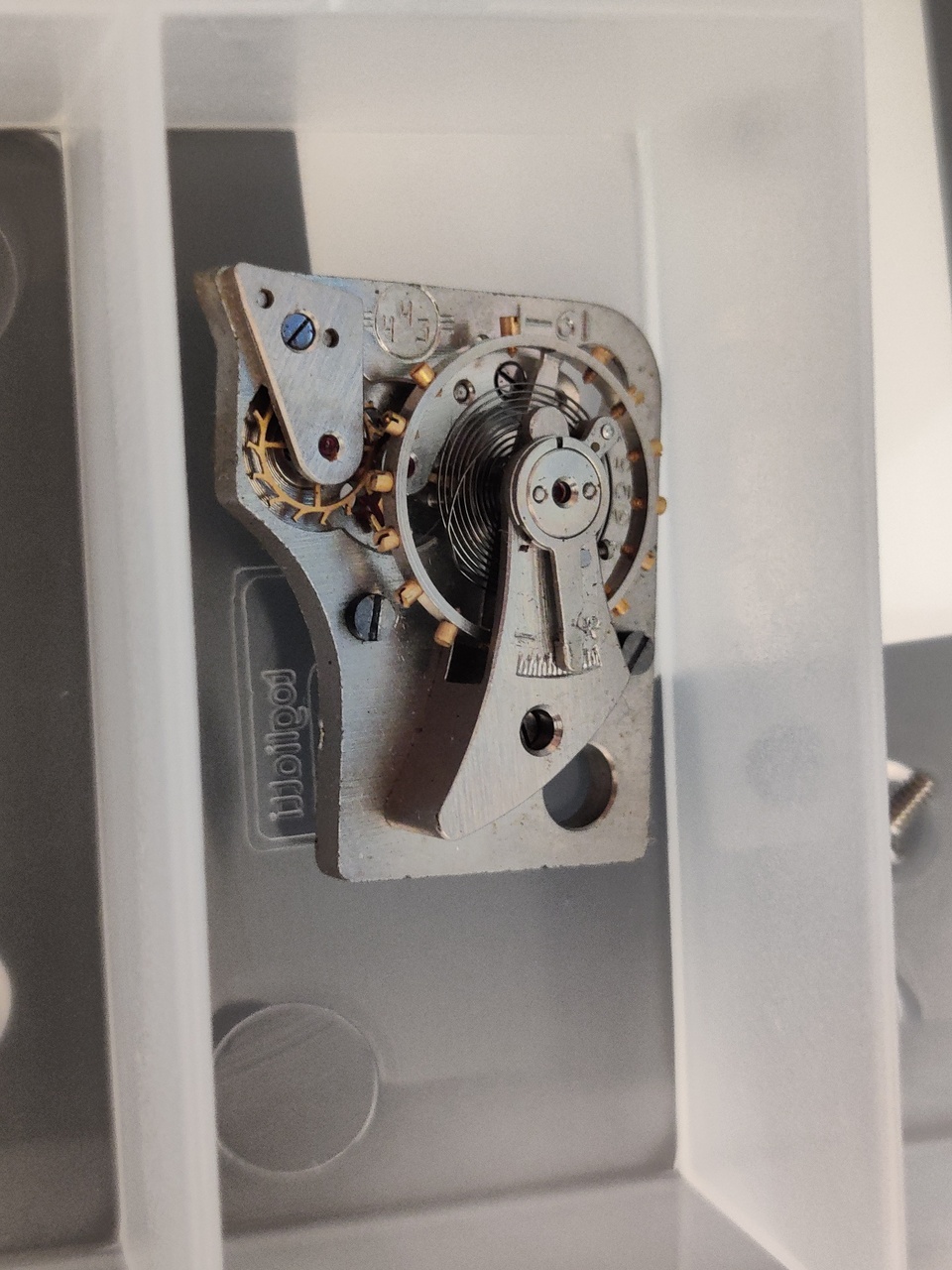

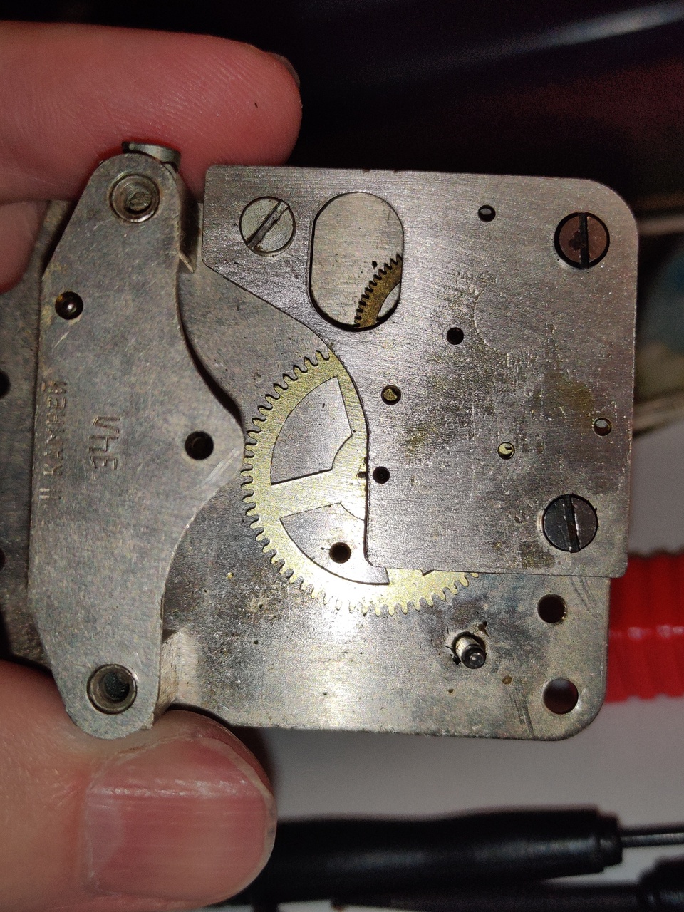

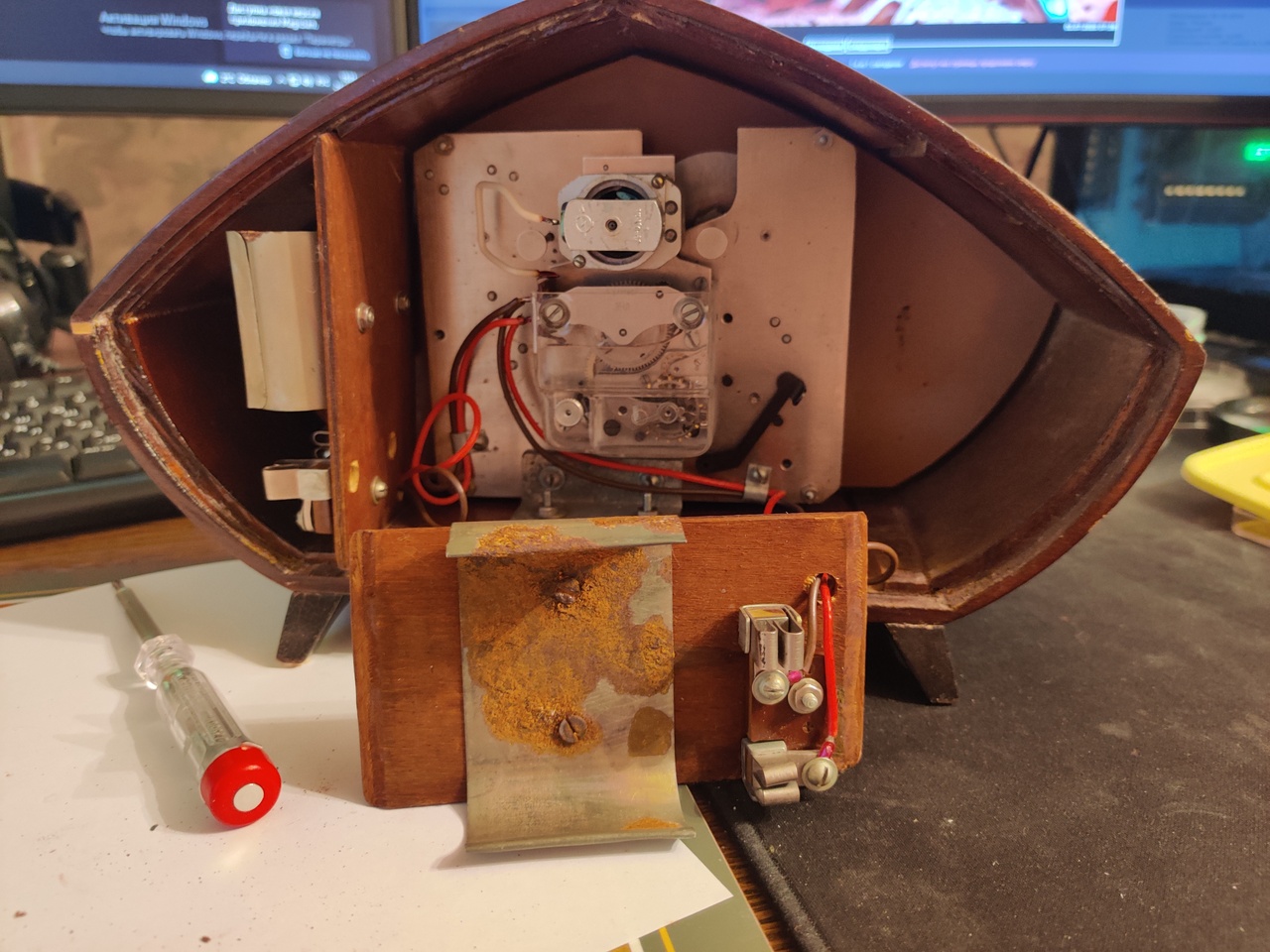

Здравствуйте уважаемые любители и профессионалы часового дела! Сбылась хотелка, прикупил энергию, правда у барыги, обошлись недешево. Январь 1964г). Естественно не рабочие, с битым балансом. Баланс поменял, выкачку настроил. А вот с движителем впал в ступор. Они заводятся всего на полоборота (ну 3/4). Как можно сделать преднатяг пружины в 2-3 оборота с такой конструкцией барабана, для меня вопрос.... Ведь ось барабана (жёлтая латунная штука) жёстко через полоборота останавливается стопором на его корпусе. Следствие амлитуда никакая, минут через 15 останавливаются.
