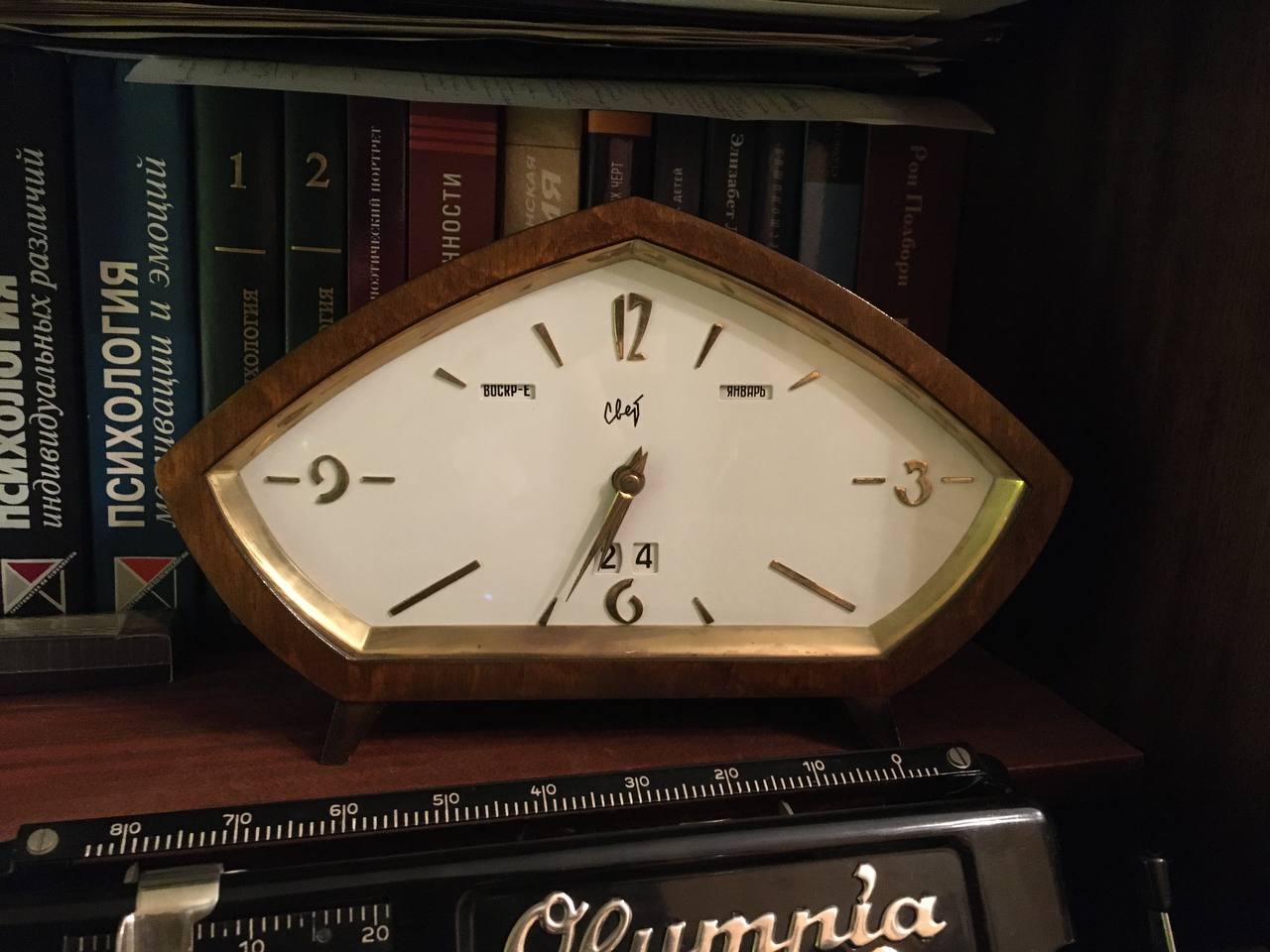

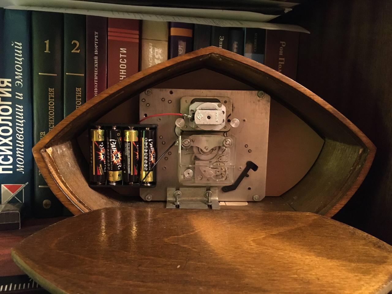

Сообщение от Vasiliy K Посмотреть сообщение
Но ободок вокруг циферблата не от "Света", а от "Энергии" (золотистый, а у "Светов" были только белые)
Это еще почему? Практически все "Светы", что "засветились" в интернете, с золотым ободком. Белый ободок встречается в основном у экземпляров с циферблатом с полной оцифровкой ("с квадратными цифрами").
Хспд, я наконец свой "Свет" до ума довел. Не прошло с столетия
Искал баланс/приставной ход от Янтарей, но цены на них поистине неадекватные, можно на ту же сумму целый "Янтарь" взять, а то и не один. Но, правда, дважды все-таки покупал сами узлы баланса на Мешке. Оба раза пришли с битыми осями
Поставил-таки баланс от непойми чего другого. Вроде бы сам донорский приставной ход как от "Маяка", но обод в диаметре больше. От реле, наверное. Наконец-то все работает)

А что, диаметр цапф оси баланса тут такой же, как на Маяке, не меньше раза в полтора?
  #370
Старый 25.01.2021, 00:21
Аватар для Сергей110
Сергей110 Сергей110 вне форума
Регистрация: 28.03.2010
Сообщений: 149
Сказал(а) спасибо: 81
Поблагодарили 101 раз(а) в 41 сообщениях
Меньше. Я в платине приставного хода камень заменил и мост баланса, соответственно, с иным камнем поставил.
