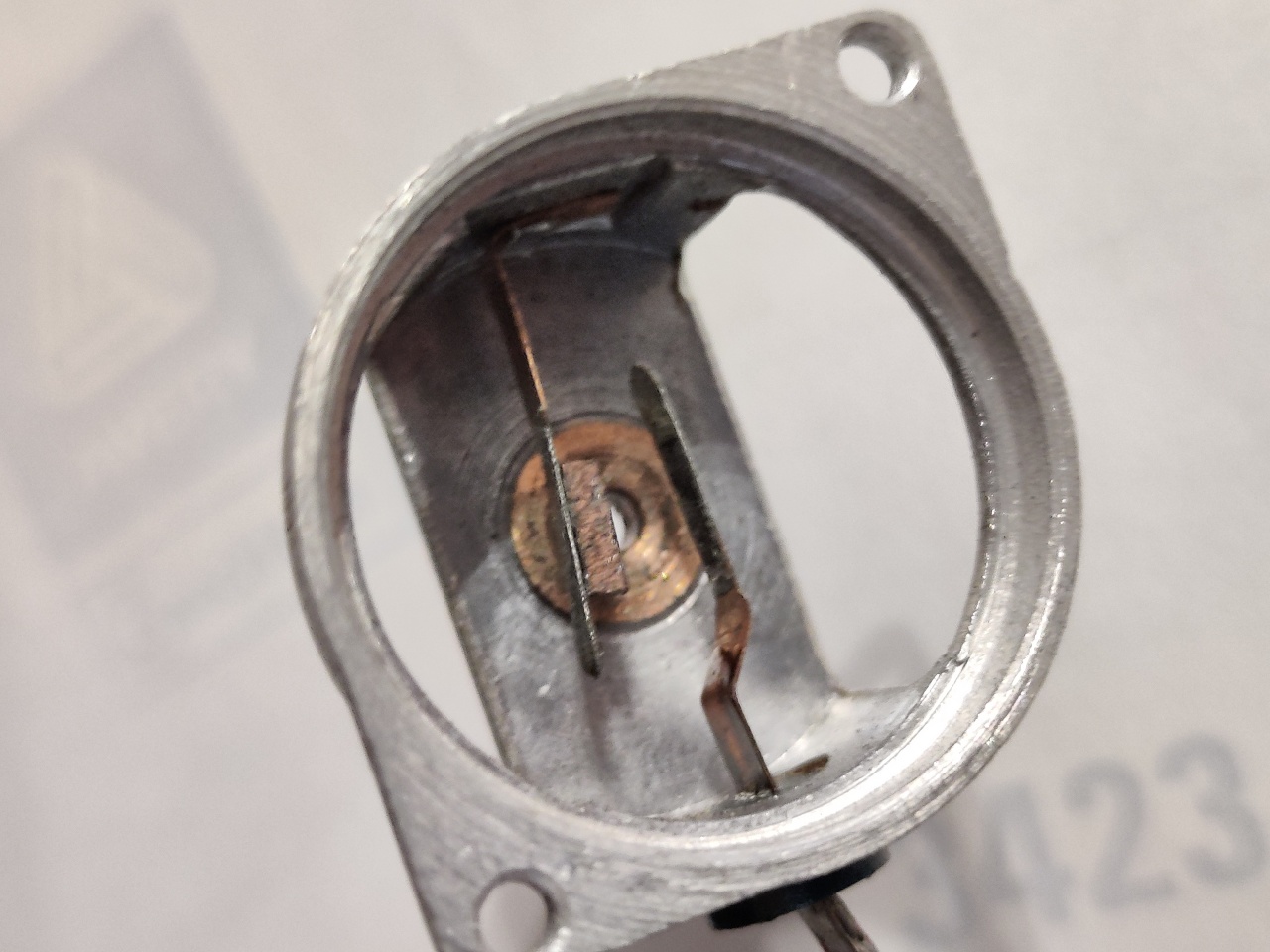

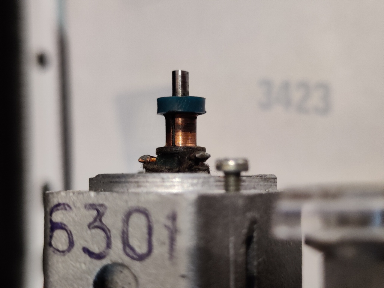

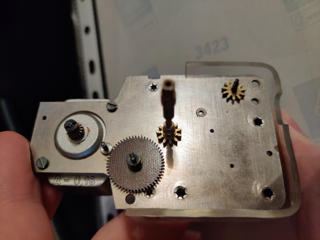

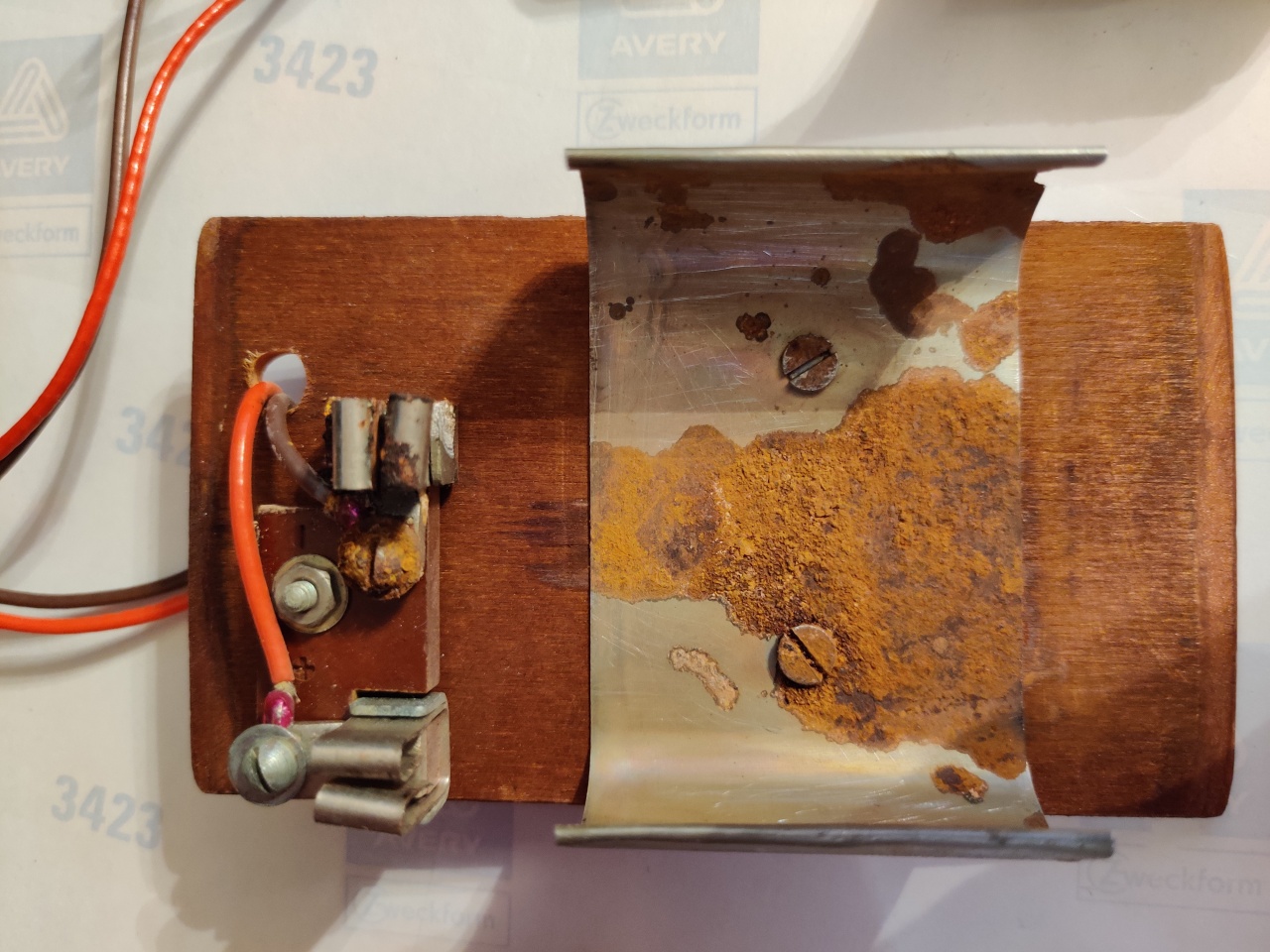

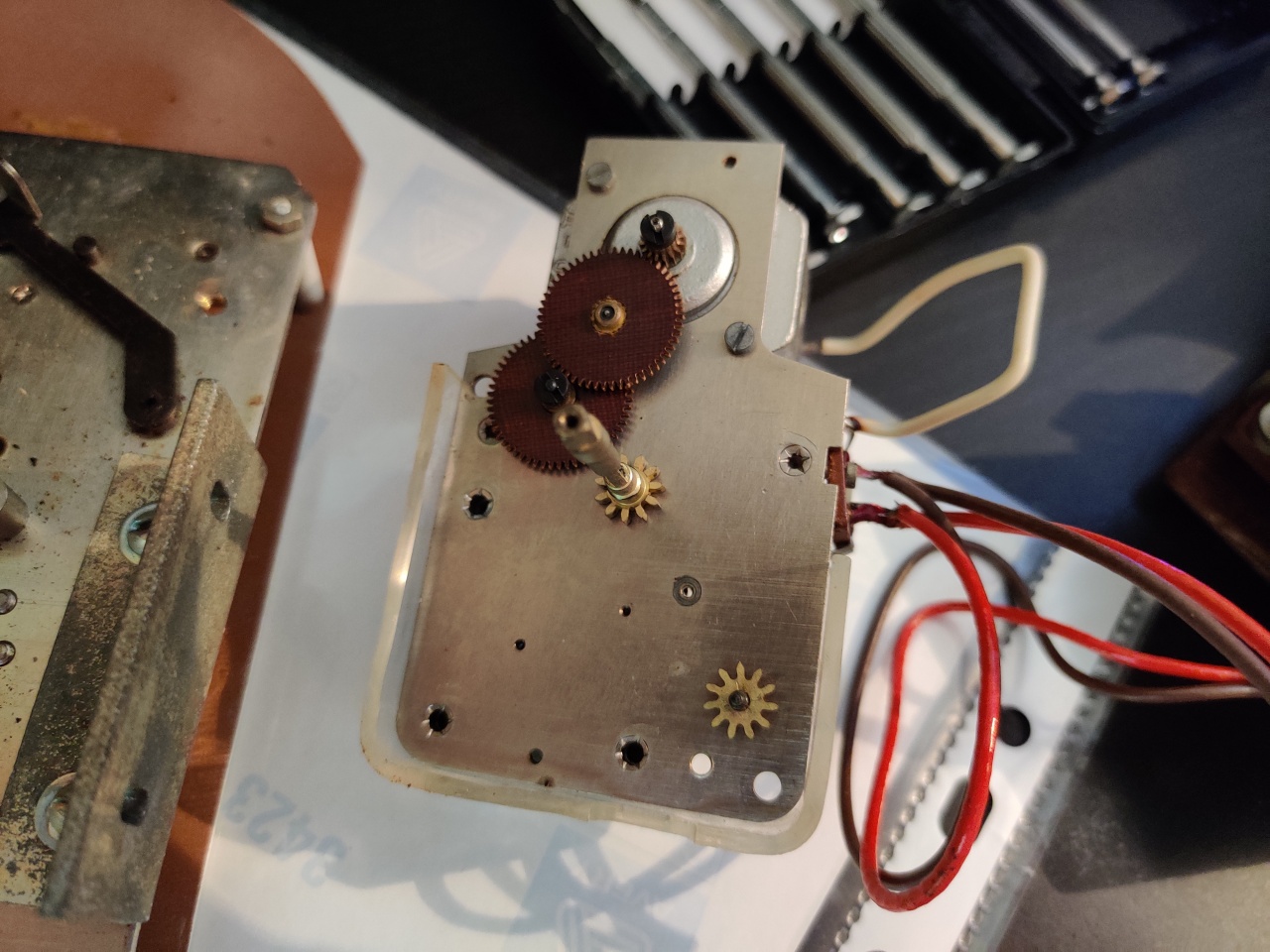

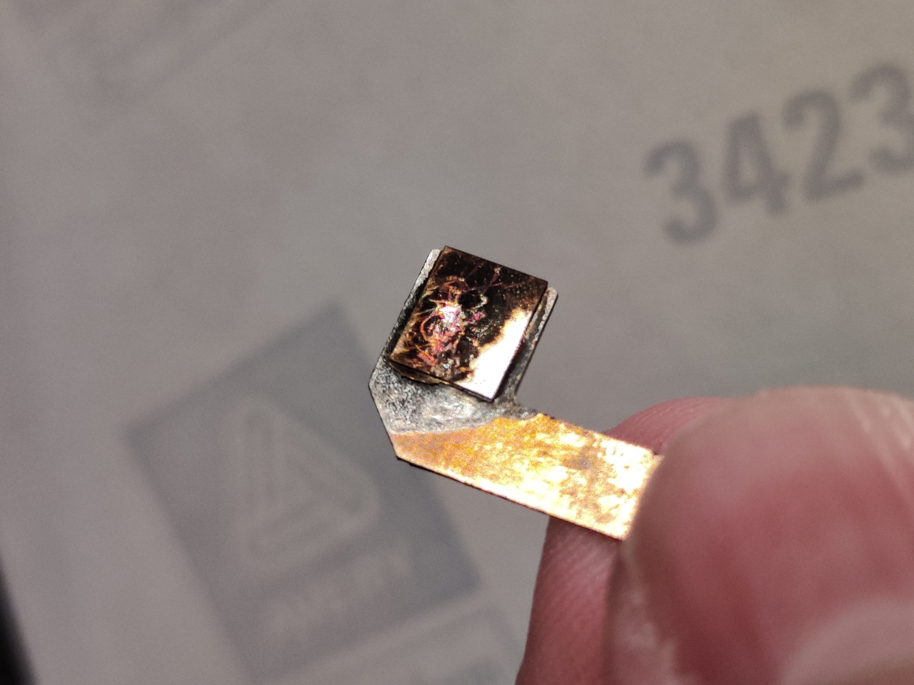

Разобрал часы, выяснилось что на моторчике отсутствует одна щетка. В связи с этим возник вопрос о подзаводе пружины, в каком варианте нужен преднатяг пружины на 3 оборота? В раннем механизме или в позднем?

Преднатяг в обоих вариантах нужен. Щётки можно сделать из более крупных от электроинструмента или чего-то ещё но надо подумать как их прикрепить к пружинкам. Дима343 в этой теме как-то писал, как переделал на щётки, движущиеся в направляющих, повернув крышку электродвигателя на 90 градусов.
У этих моторчиков щётки медные, а не графитовые. Так что их надо подбирать от аналогичных моторчиков и припаивать.

Скорее уж, меднографитовые. Но графитовые были бы лучше, они меньше изнашивают коллектор.

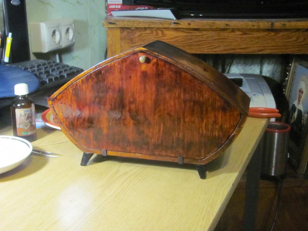

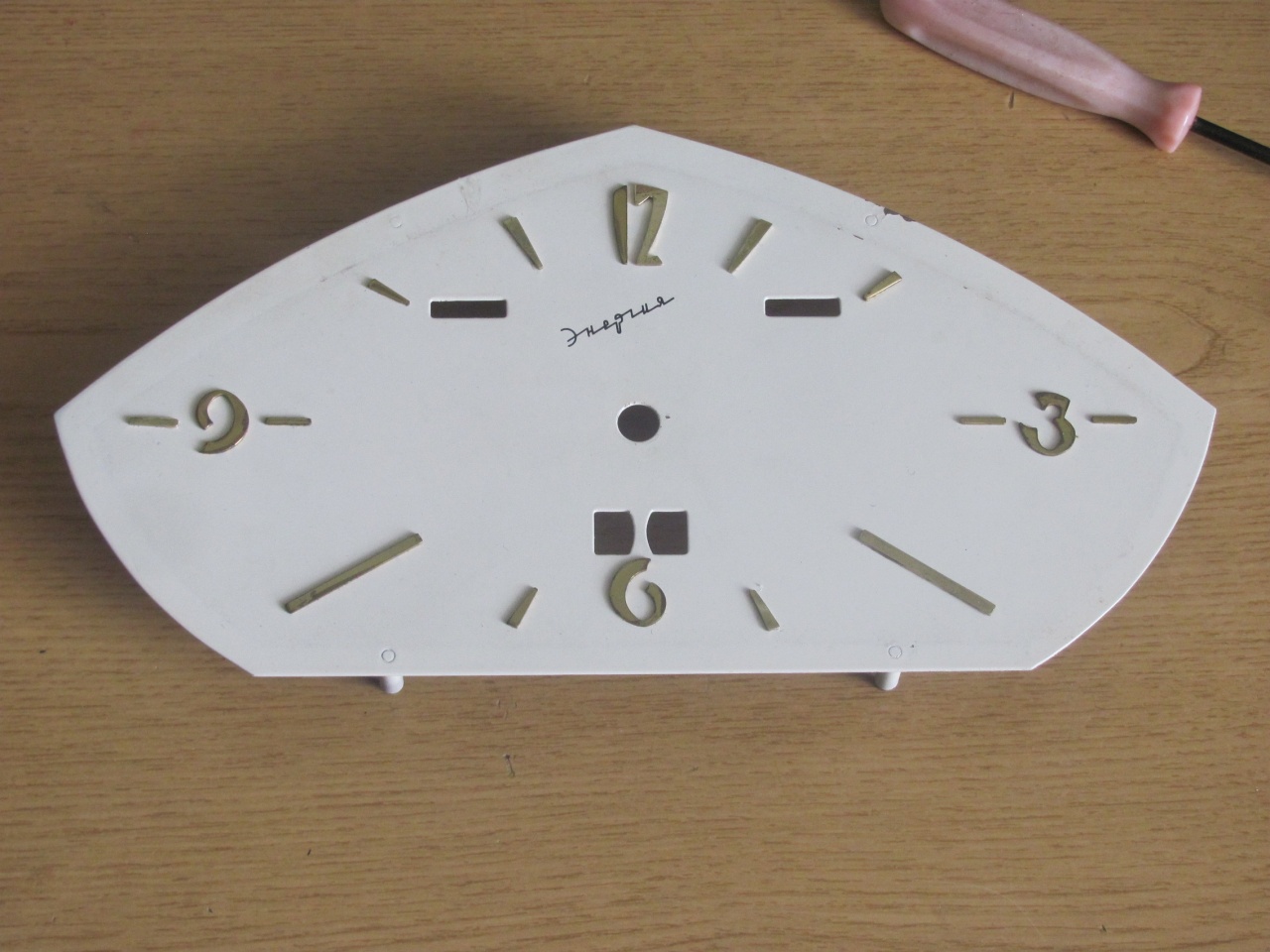

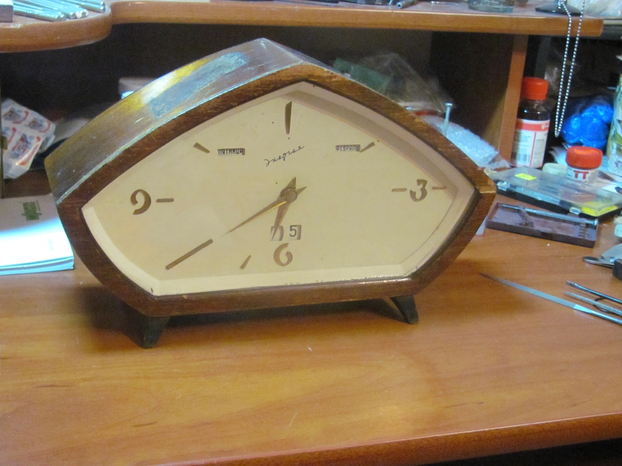

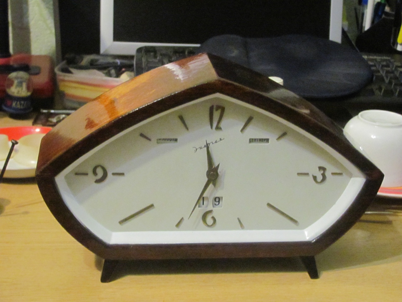

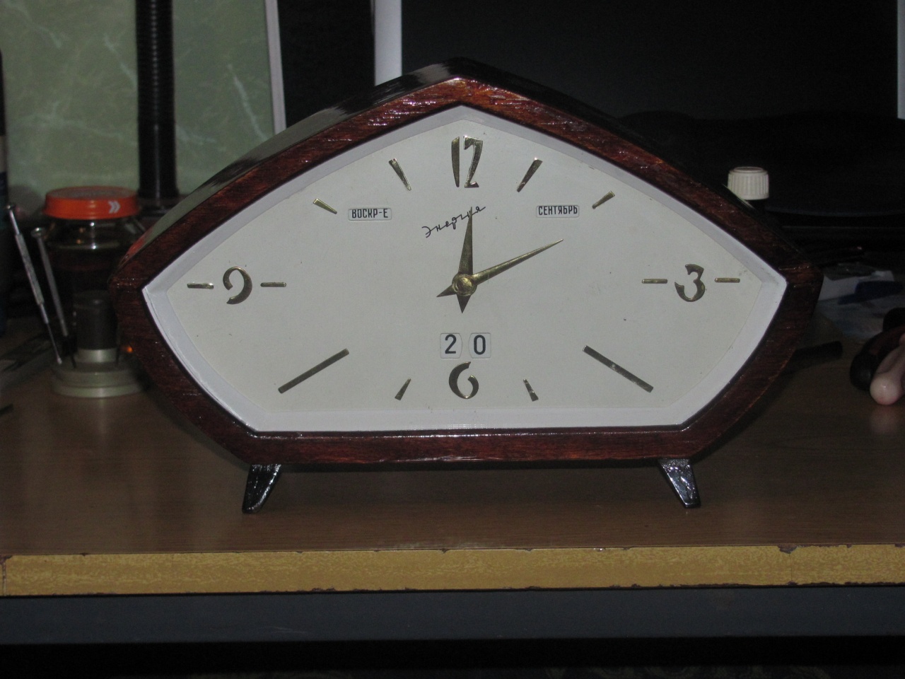

Ну, вот, дошли, наконец, руки привести в божеский вид ещё одну "Энергию". Была она в очень унылом виде, как-то давно здесь показывал. Корпус расклеен и ободран был, сверху следы от отодранной дарственной таблички, отсутствовала задняя крышка. Ободок между стеклом и циферблатом начал ржаветь, отсутствовали чёрточки 1, 4, 5, левая у 9 и двойка у цифры 12. Механизм, был, естественно, с битым балансом.

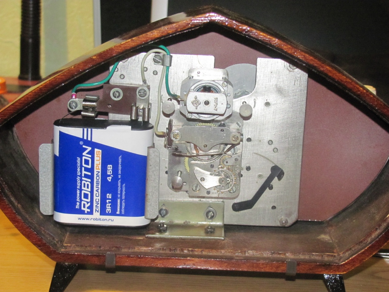

Опыт установки узла баланса от реле времени 2РВМ (вместе со сквозным камнем в платине приставного хода) оказался неудачным - очень маленькая амплитуда была. Поставил узел баланса от "Маяка" - ходят отлично.
Корпус подклеил, кое-где приклеил недостающие кусочки шпона, отлакировал, заднюю крышку выпилил из фанеры (замочек для неё нашёлся от "Света", который я по глупости изничтожил в далёком детстве), обработал морилкой и отлакировал, ободок перекрасил, черточки и двойку выпилил из латуни по образцу циферблата своей "Энергии". Корпус неидеально вышел, но мне за эти часы уже не стыдно. Подарил брату.
ID:	3085344   Нажмите на изображение для увеличения
ID:	3085345   Нажмите на изображение для увеличения
ID:	3085346   Нажмите на изображение для увеличения
ID:	3085347   Нажмите на изображение для увеличения
ID:	3085348   Нажмите на изображение для увеличения
ID:	3085349   Нажмите на изображение для увеличения
Эти 7 пользователей сказали Спасибо! Vasiliy K за это сообщение:
barbrige (04.11.2020), Brick200 (04.11.2020), Dima343 (23.08.2021), Ed111 (05.03.2023), harris1969 (04.11.2020), Peter Lis (05.11.2020), Vilos (04.11.2020)
  #349
Старый 04.11.2020, 02:17
Аватар для siealex
siealex siealex вне форума
Регистрация: 09.02.2010
Адрес: Украина, Харьков
Сообщений: 19,529
Сказал(а) спасибо: 2,583
Поблагодарили 8,053 раз(а) в 5,830 сообщениях
А что, от Янтаря (Х-3) баланс не подходит? У Маяка и у реле времени существенно толще цапфы, поэтому и амплитуда маленькая.
  #350
Старый 04.11.2020, 11:13
Аватар для Vasiliy K
Vasiliy K Vasiliy K вне форума
Регистрация: 03.10.2014
Адрес: Новоузенск, Саратовская область,
Сообщений: 3,794
Сказал(а) спасибо: 12,287
Поблагодарили 2,602 раз(а) в 1,527 сообщениях
Баланс подходит (только выкачку заново надо регулировать), просто в тот момент (механизм я налаживал несколько лет назад) у меня его не было под рукой. Потому и камень в платине поменял под толстую цапфу. Обратно камень менять счёл нецелесообразным. Повторюсь, с "Маяковским" балансом ходят без замечаний. А если у него изохронность и похуже, то для этих часов это не актуально с их ежечасным подзаводом на одну и ту де величину.
При случае надо ещё попробовать сделать прозрачную крышку на механизм. Как-то делал для каминных ОЧЗ из старой подложки для печати на 3D-принтере. Ах, да, вид сзади позабыл...
