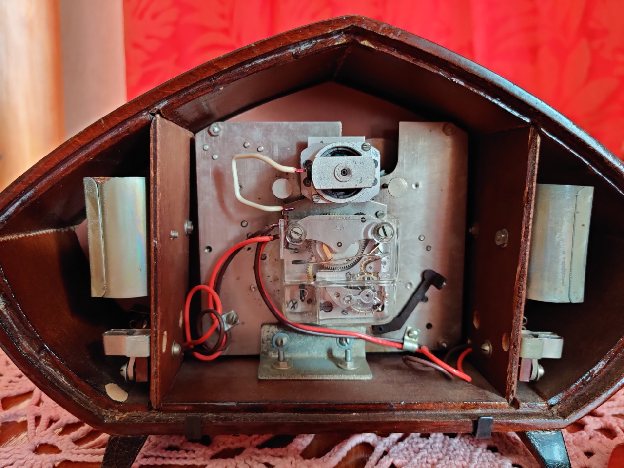

Всем привет! Имеются часы "Энергия". Это наши семейные часы, и сколько я себя помню они всегда "были сломаны". Почитав данную тему я понял что у меня ранние часы с двумя батарейками с механизмом без пассика (ремня). Судя по фотографии часы находятся в "взведенном" состоянии, но они не идут. Отсюда возникает вопрос: с чего начать? Насколько я понимаю, либо нужно промывать механизм календаря, либо делать репассаж, либо в барабане лопнула пружина. Сразу скажу что я не часовой мастер, но есть любительский опыт в части репассажа настенных часов ОЧЗ, которые были восстановлены до работоспособного состояния.
ID:	2990839   Нажмите на изображение для увеличения

Пружина,вряд ли могла лопнуть, т.к. заводится она не сильно.
Надо обслужить механизм полностью.
И думаю, проблема будет решена.

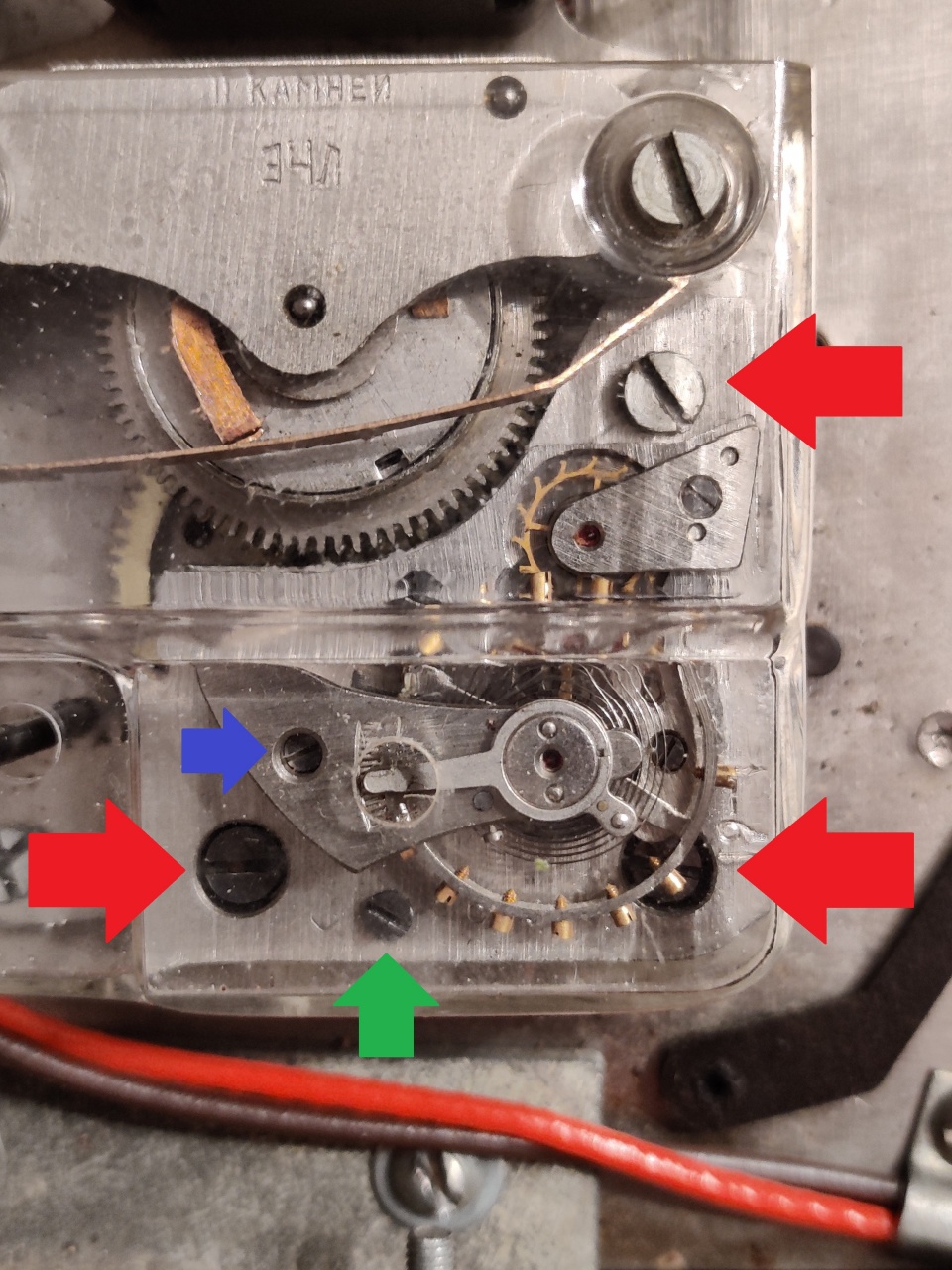

Именно. А вместо отсутствующей рукоятки перевода стрелок накрутите (там левая резьба) от будильника 2МЧЗ (только не пластмассовую). При этом в цанге рукоятки "сама нарезается" резьба и держится она хорошо.
Будете обслуживать приставной ход - осторожнее с трибом анкерного колеса. Сломать легко, эти детали дефицитнее, чем балансы.

Вычитал здесь на форуме что часы могут вставать из-за неправильного положения приставного хода относительно механизма часов, точнее из-за неправильного зацепления шестерен. Как отрегулировать положение приставного хода с минимальной разборкой? Я сделал фото и разметил на изображении стрелками то, что по моему мнению отвечает за крепление приставного хода к механизму (красные стрелки). Синяя стрелка показывает на винт крепления узла баланса с волоском, надо ли его откручивать и снимать баланс для доступа к третьему винту? Зеленой стрелкой показан винт, не знаю за что он отвечает. Еще я узнал что перед тем как снимать приставной ход нужно спустить заводную пружину во избежании повреждения шестерни анкерного колеса, как это сделать? И так же возник вопрос в части обслуживания приставного хода, камни нужно смазывать маслом?
Название: IMG_20200705_115849 - копия.jpg
