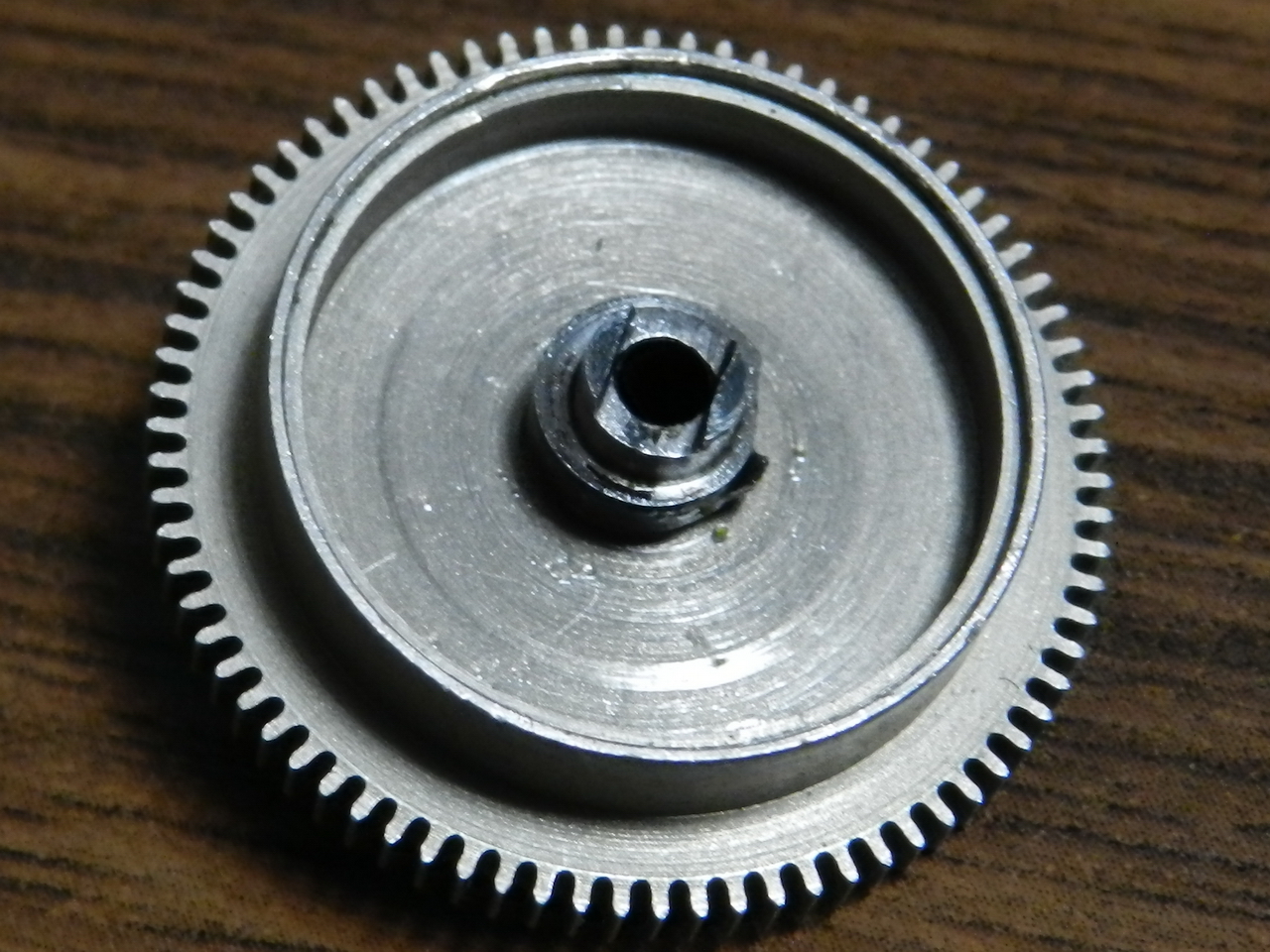

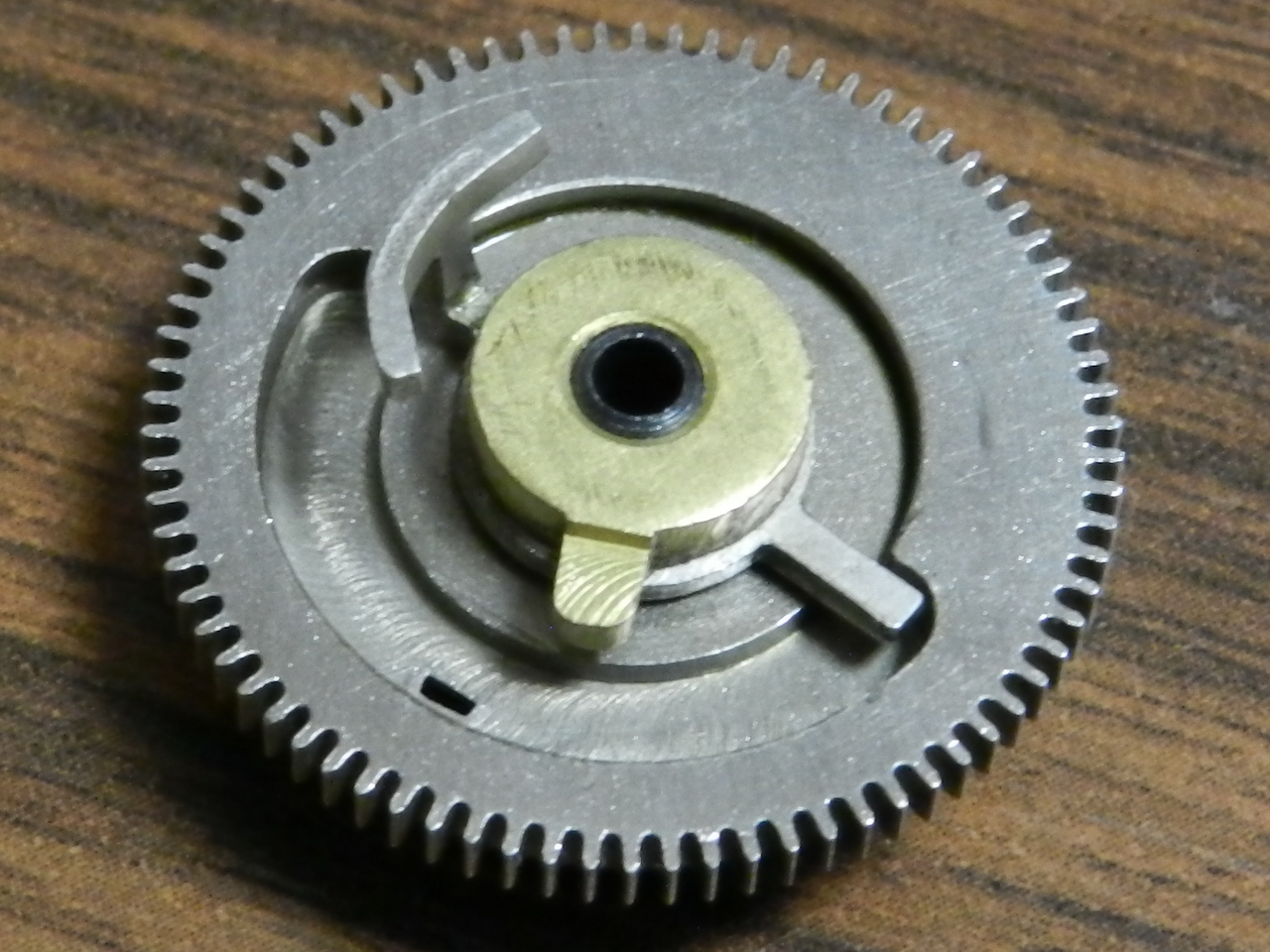

Товарищи, подскажите пожалуйста поточнее, как обеспечить преднатяг барабана? После чистки-смазки барабана, не могу его собрать с преднатягом. Даже в часы ставить не стал, и так понятно что без преднатяга пружины ничего не выйдет. Суть проблемы - у нас по сути есть запорный механизм наверху и ось, на которую идет пружина внутри. Так вот, у меня этот запорный механизм разобрать никак нельзя. Я просто не могу снять латунную шайбу с упором, она намертво заклепана на ось.

А не сняв ее, как видно на фото, ось с пружиной более чем на 1 оборот не повернешь.

Латунная деталь сидит на оси с натягом. Обоприте барабан зубчатым венцом на губки тисков (через алюминиевые губки) и попробуйте выбить ось пуансоном.

hook150, уж поверьте, он там нужен. Иначе пружина просто расслабится полностью, не доведя контакт до срыва. Vasiliy K, спасибо, я примерно так и сделал. Сам догадался что других вариантов нет, только выбивать ось. Конструктивный недостаток налицо. Барабан обслуживать сложнее, да и после нескольких обслуживаний это соединение может разболтаться от сбиваний-набиваний. Но, в таком случае можно просверлить латунную шайбу с торца и вкорячить туда прижимной винт.

так если у вас завода пружины от батарейки не будет хватать, чтобы поводок "продвинул" размыкатель "от и до" и часть пути он будет проходить за счет преднатяга пружины, все равно рано или чуть позже Вы столкнетесь с той же самой проблемой. преднатяг закончится и разбирай-выколачивай по-новой? пара раз работы молотком и выколачивать будет нечего.

С чего бы ему закончиться? Заводной барабан Энергии с пасиком (других не осязал, не скажу) устроен просто - замотана пружина на 3 оборота, запихана внутрь как в обычных часах - один конец прицеплен к внутренней оси, второй к корпусу барабана, а ось в свою очередь заклепана сверху этим самым ограничителем, который не даст ей слить эти самые 3 оборота никогда. Запас хода ограничителя - полтора оборота. Вот и все. Как раз в этом диапазоне от 3 до 4.5 часы все время и работают. Даже если батарейку убрать произойдет следующее - когда контакт сорвется с упора и не произойдет подзавода по причине отсутствия напруги, часы всеравно продолжат идти. Там еще где-то пол-оборота остается. А вот когда ограничитель упрется, тут-то они и станут.
