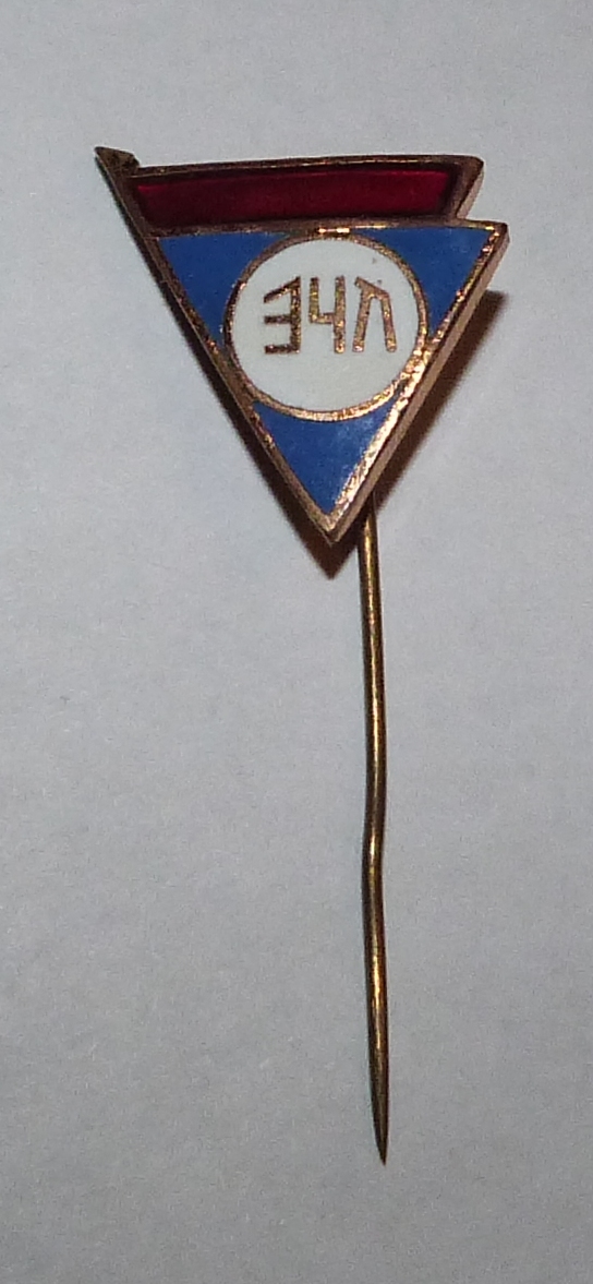

P.S. 2 Там же (на даче) нашел и этот значок. Оказывается - дед моей супруги, работал (в те годы) на этом заводе руководителем снабжения. А я и не знал до сегодняшнего вечера (тёща рассказала) ...

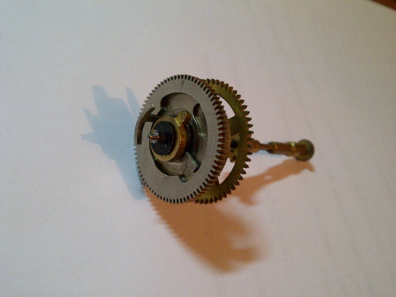

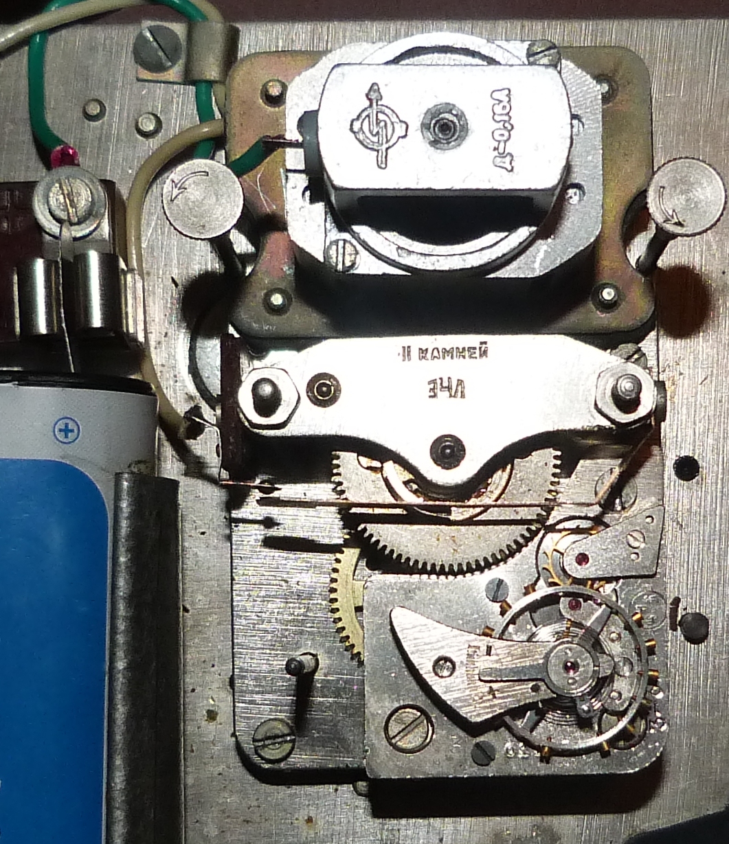

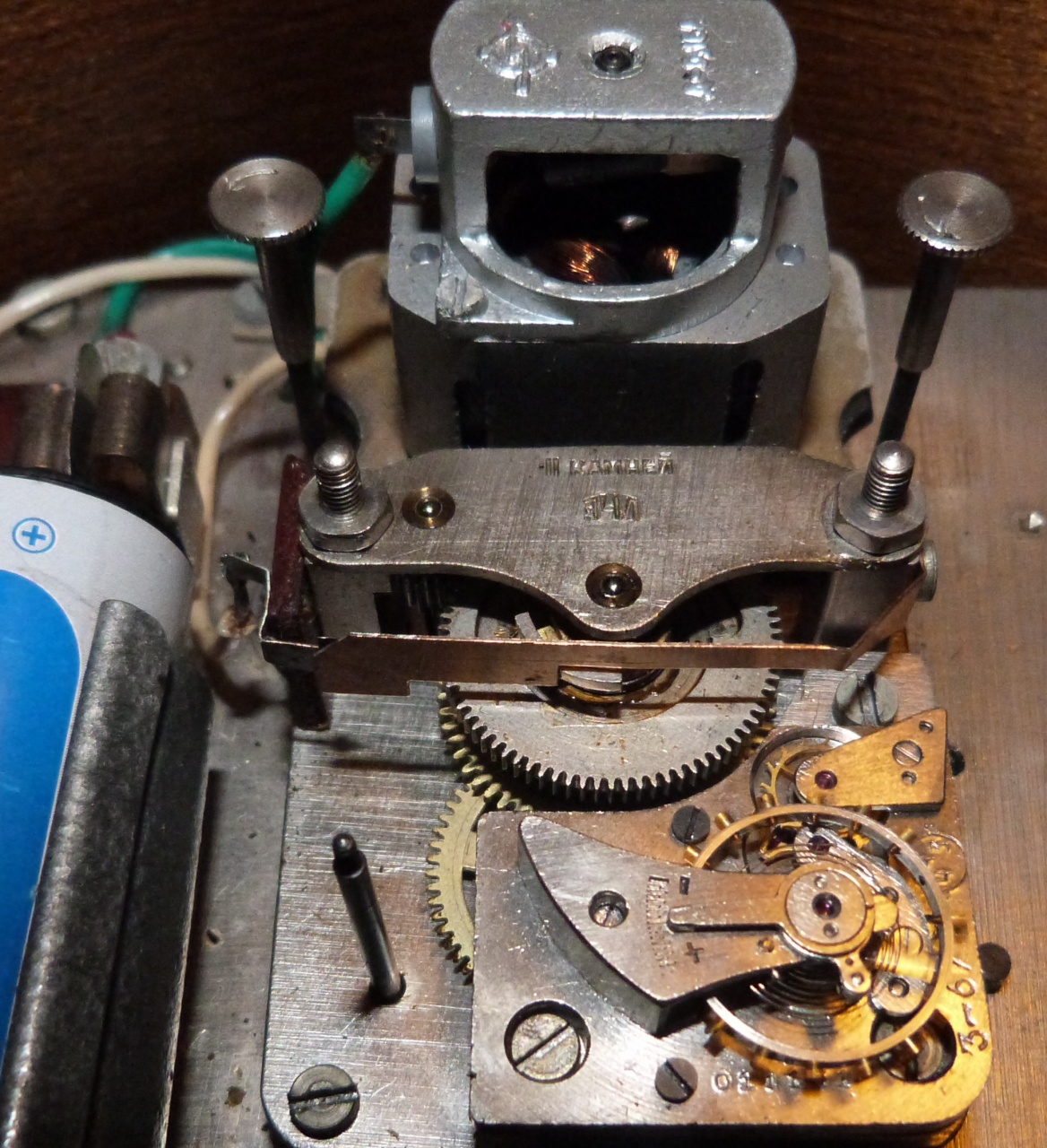

P.S. Фото час. мех. за 5 мин. до подзавода. Рычаг "ползёт" по пластине...

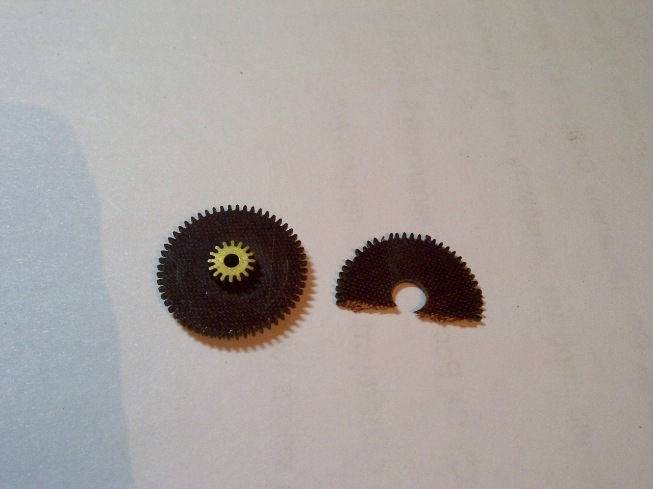

Всем здравия. Собственно фокус с латунными шестернями у меня не удался, а потому ищу купить сломанную шестерню на фото от СВЕТА и прицепом, вдруг есть у кого, от Энергии заводной барабан.

На фото шестерни от "Энергии", а барабан от "Света"... Хотя, у поздних "Энергий" барабан такой же.
