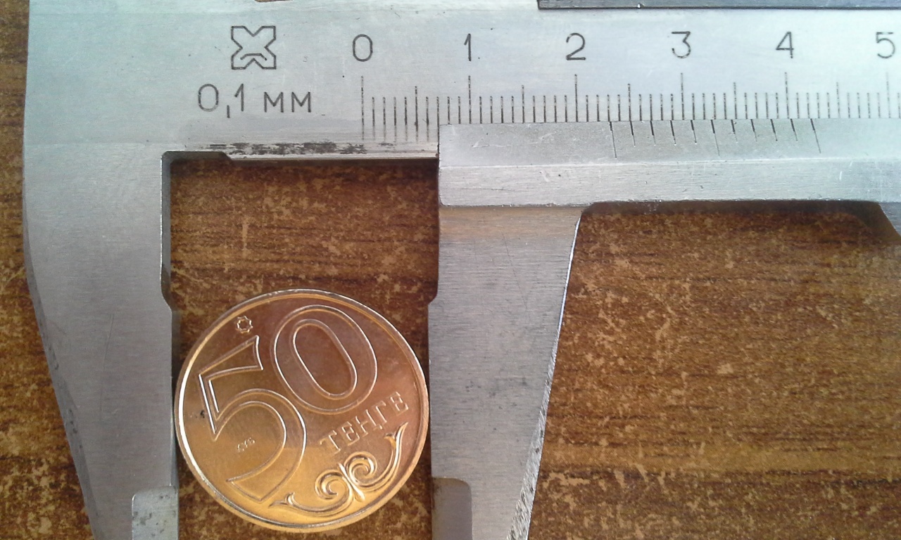

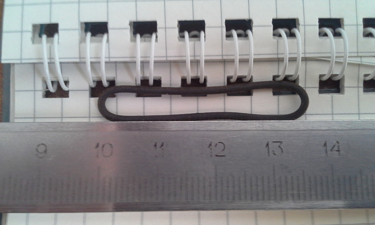

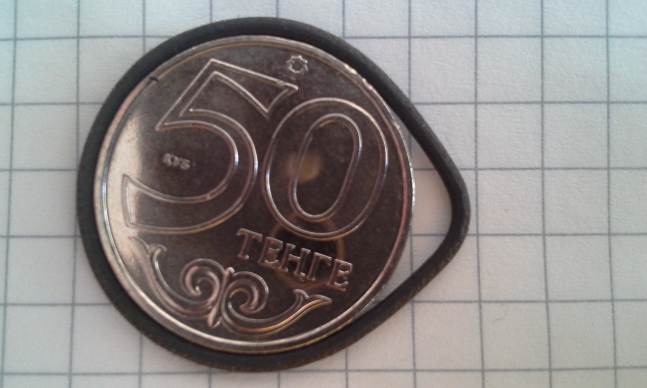

Добрый день.
Фото пасика во вложении, но у меня он пробуксовывает (растянулся от времени) нужен немного меньше.
С уважением Евгений.

если пасик буксует, КАНИФОЛЬ!

Да канифоль помогла бы, но пасик растянулся от времени и сейчас натяжка его даже не выравнивает. Попробую подобрать другой. Сейчас их тяжело найти.

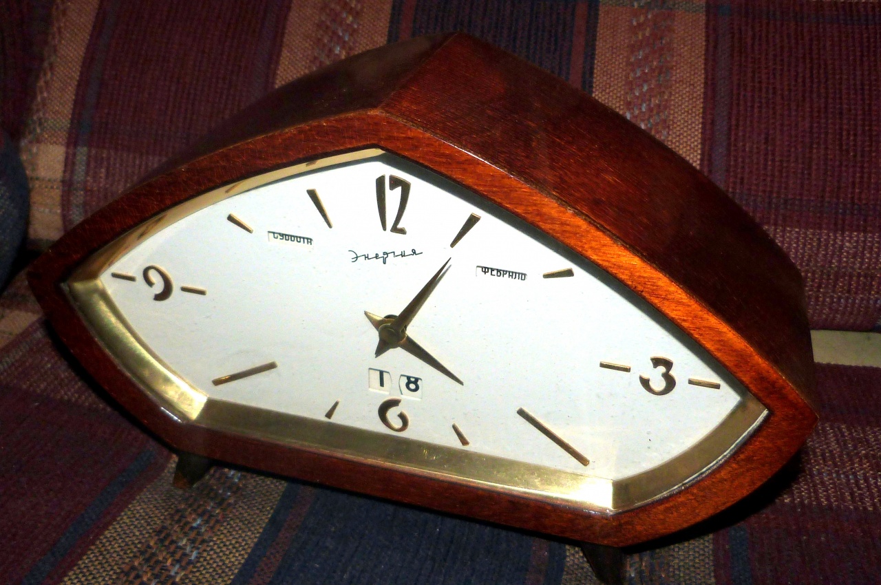

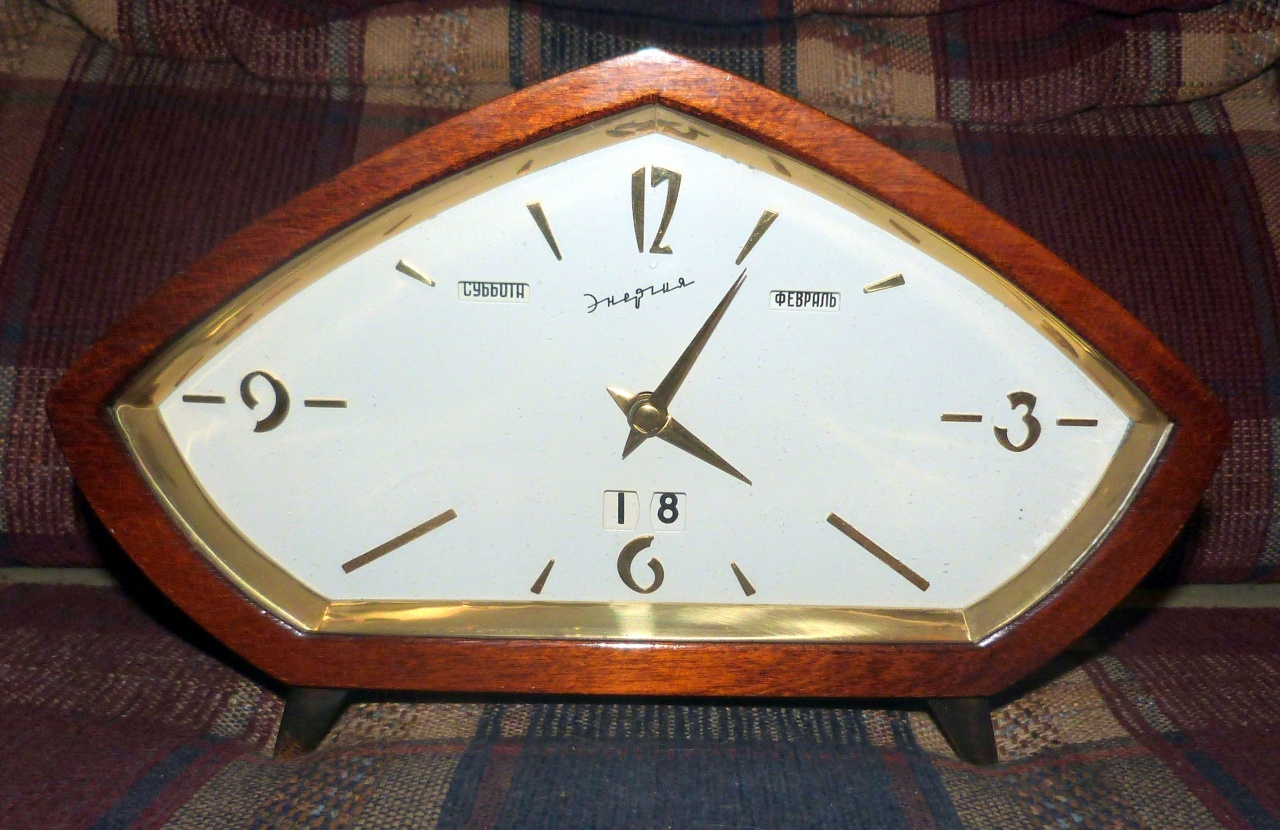

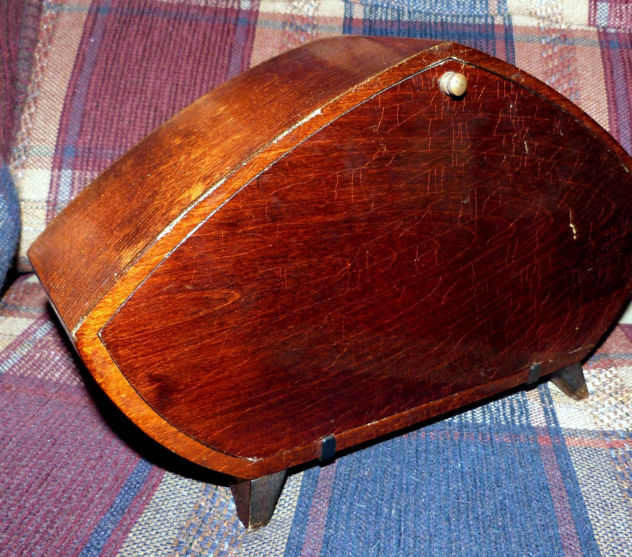

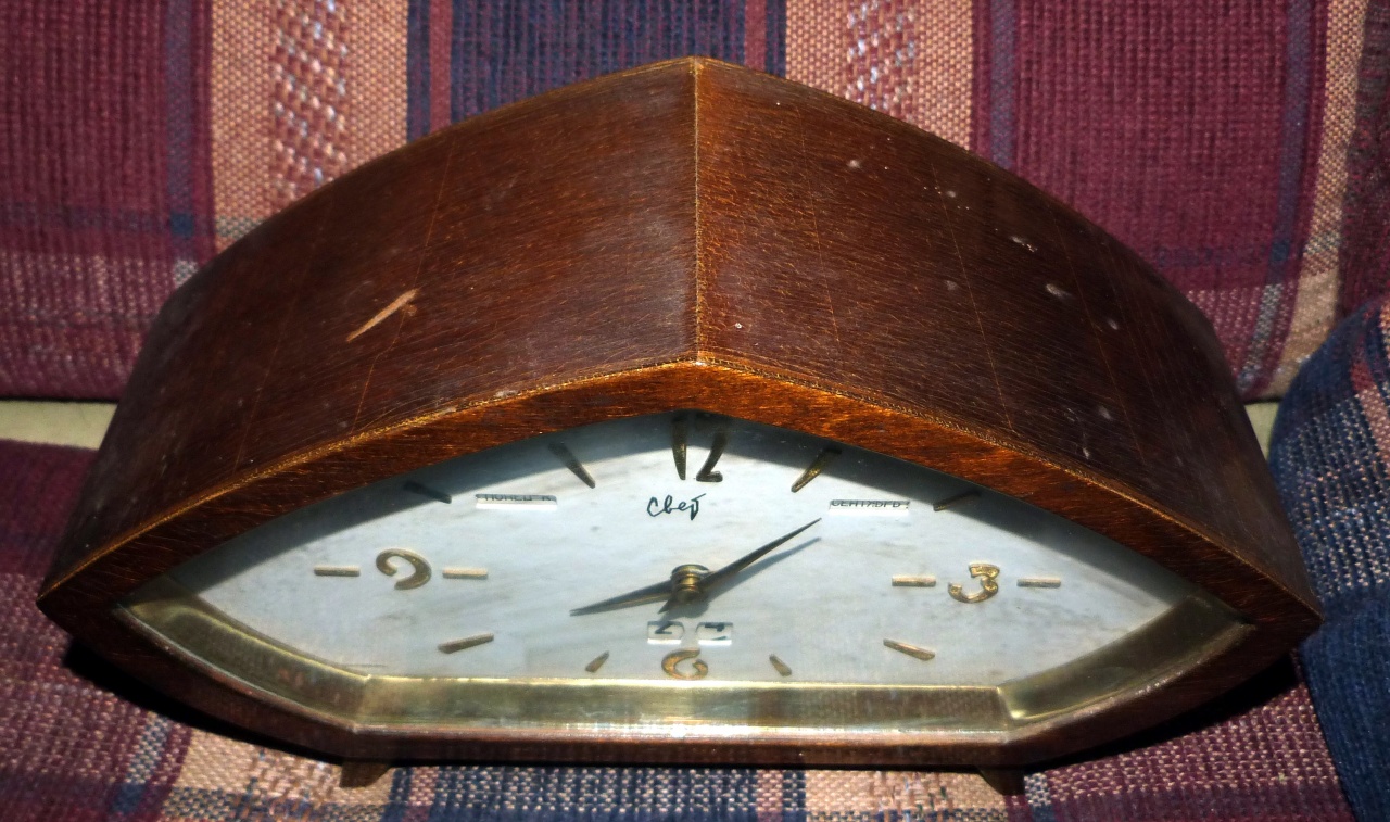

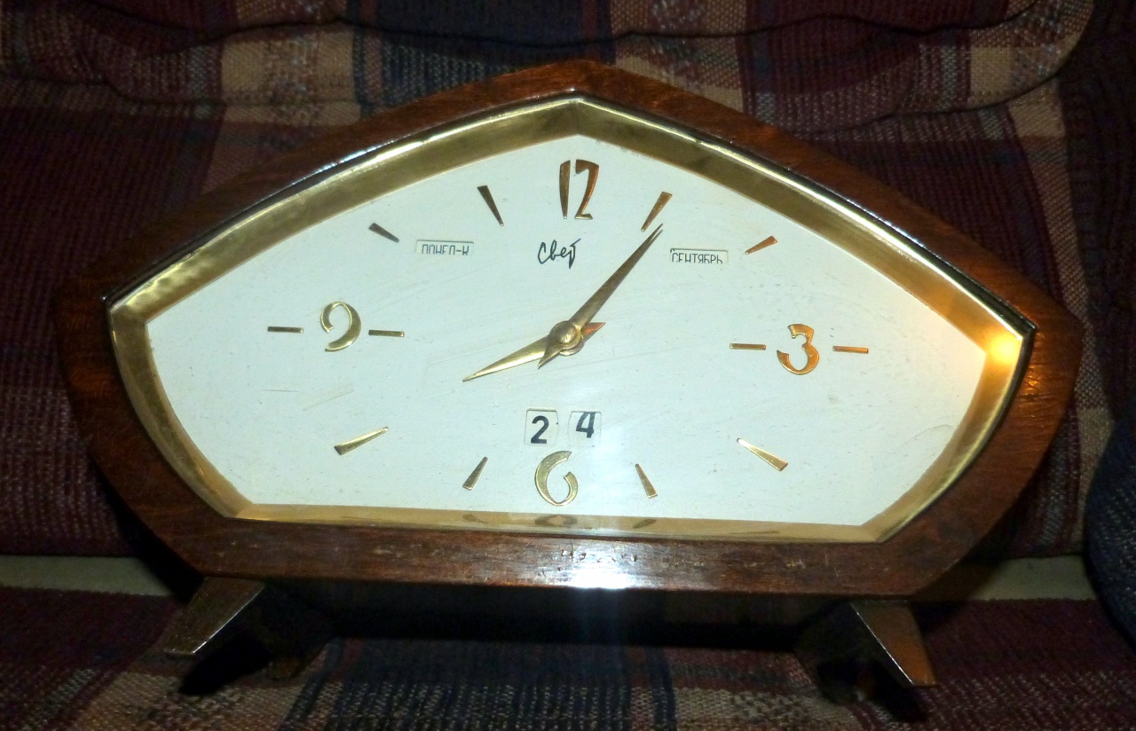

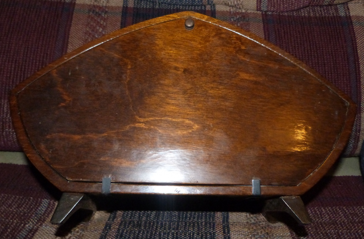

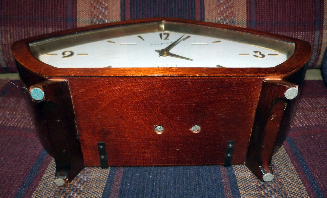

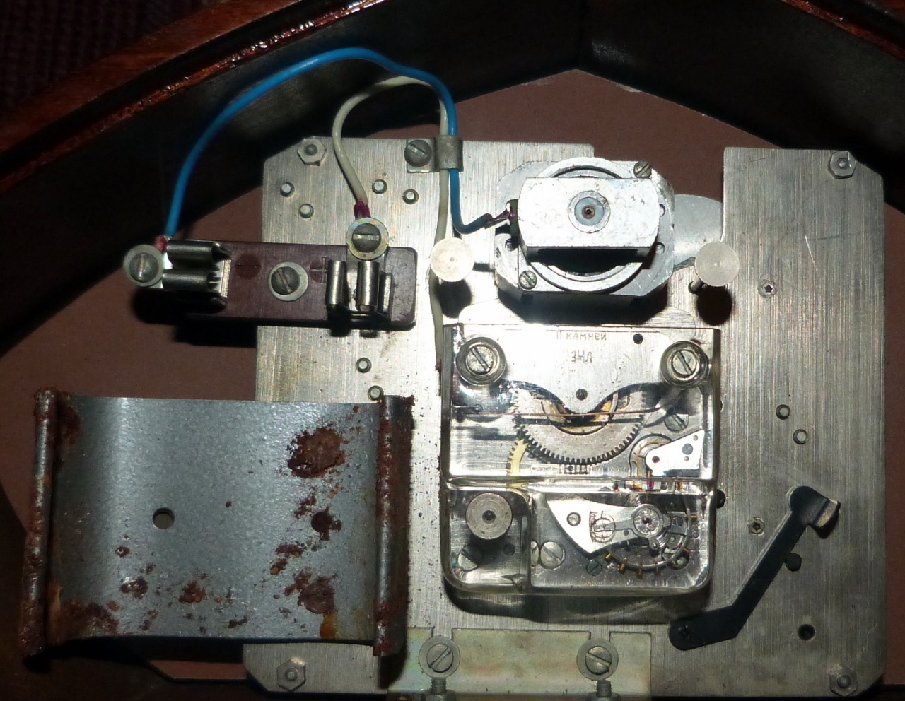

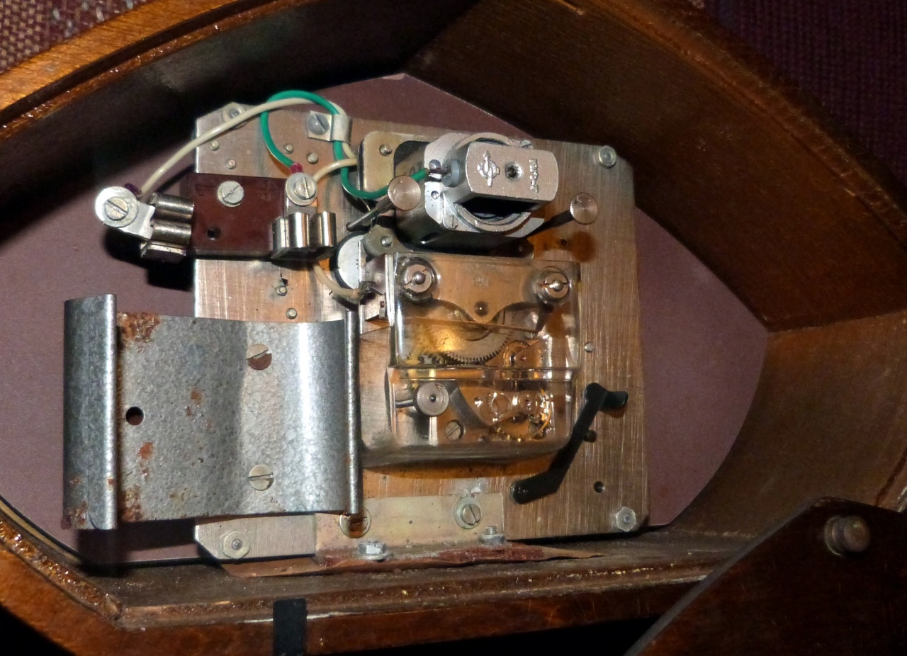

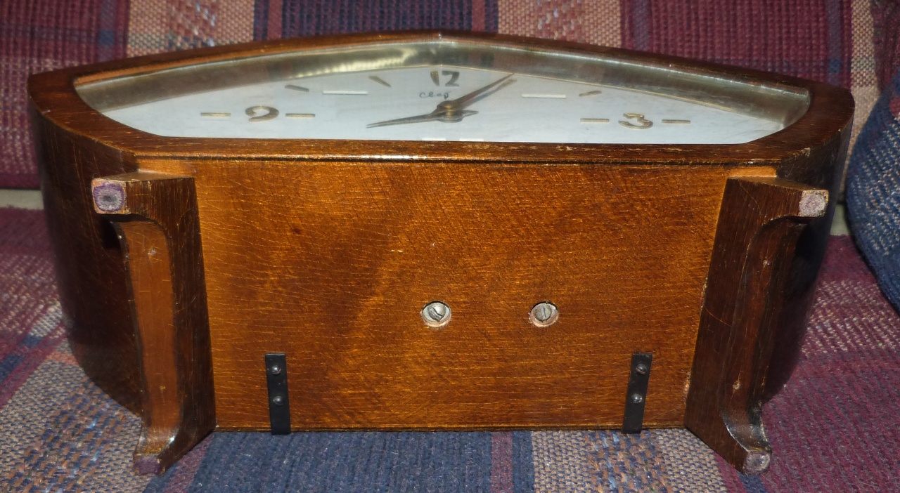

Приветствую всех !
Сегодня ездил с супругой на дачу (на её дачу) и на чердаке нашел часы (2 шт.) Не знаю, работают или нет. Завтра куплю батарейку, проверю- отпишусь. Красивые часы. Но- не фанат я - наверное буду продавать. Сохранность- весьма приятная. Особенно у "Энергия". Но и "Свет"- тоже не плохи- главное, что-бы все работали...
Или может быть- обслуживание какое провести надо перед тем как батарейки вставлять? Они ведь лет 15- точно не "ходили".

Сходил, купил батарейки. Установил- работают. Подзавелись оба сразу. Прочёл всю эту тему- некоторые пишут, мол - подзавод ОЧЕНЬ громкий, аж жены подпрыгивают Я громкости особой не услышал. "Свет"- вообще еле слышно прошуршал. "Энергия", та - громче. Наверное потому, что разные системы подзавода- в "Свете" пасик стоИт, а в "Энергии" его нет. Вообщем- находкой доволен.
P.S. Создал отдельную тему по предпродажной оценки этих часов. Но, Super Moderator её удалил. Причина: Достаточно одной темы по данным часам, где можно спросить и по цене
Посему, смело прошу всех кто зайдёт сюда, оценить эти часы.
Спасибо!

Интересно. Видимо, "Энергия" из самых поздних. Механизм включения электродвигателя уже второго поколения, а привод ещё шестерёнчатый. Думаю, это самый удачный и надёжный вариант. Я бы запросил за "Свет" тысяч 5-6, а за "Энергию" - тысяч 6-7. Часы прекрасные, я бы продавать не стал, а обслужил механизм и наслаждался точным ходом, отсутствием необходимости заводить и прекрасным календарём, который подводить нужно только 1 марта.

Vasiliy K - спасибо за оценку! Я писАл выше- не фанат я часов (кабинетных). Эти - просто удачная находка и расстаться с ними не жаль (за достойную цену). На руке Tissot , а более мне не надо.
Господа, оценку выше можно считать истиной в первой инстанции или будут ещё мнения?
