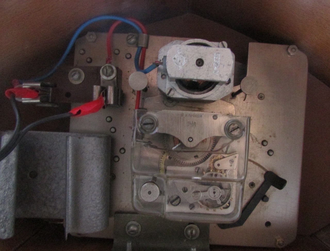

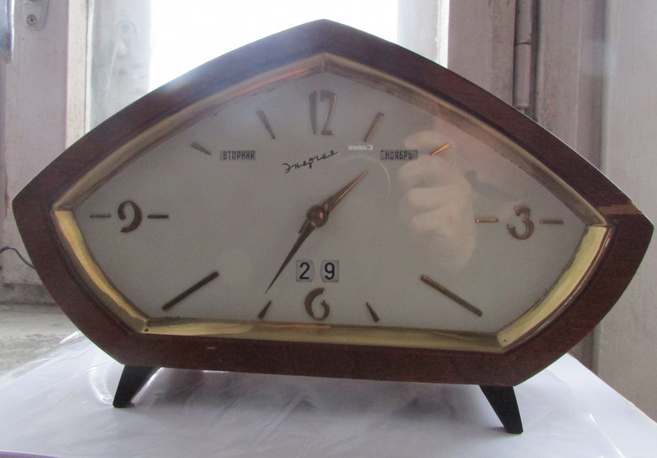

Сегодня ночью часы встали, не знаю в чем дело. Вывод один: найти толкового мастера.

Судя по положению деталей - либо электродвигатель отказал (что маловероятно), либо питание на него не приходит. Проверьте батарейку, все провода и почистите контактную группу.
