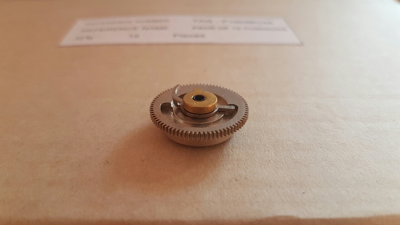

Добрый день, часы энергия, не могу найти запчасть, барабан с пружиной, как в приложении.

или просто пружину. мастер сказал, что надо менять, подскажите пожалуйста, что с этой не так?!

Так у него и надо спросить. С виду пружина как пружина...
