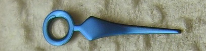

Не знаю, ребята, как оно правильно с очки зрения металловедения/физики/химии правильно называется, но я их просто вороню. И что радует, со временем получается лучше.
Название: Одна стрелка.jpg
