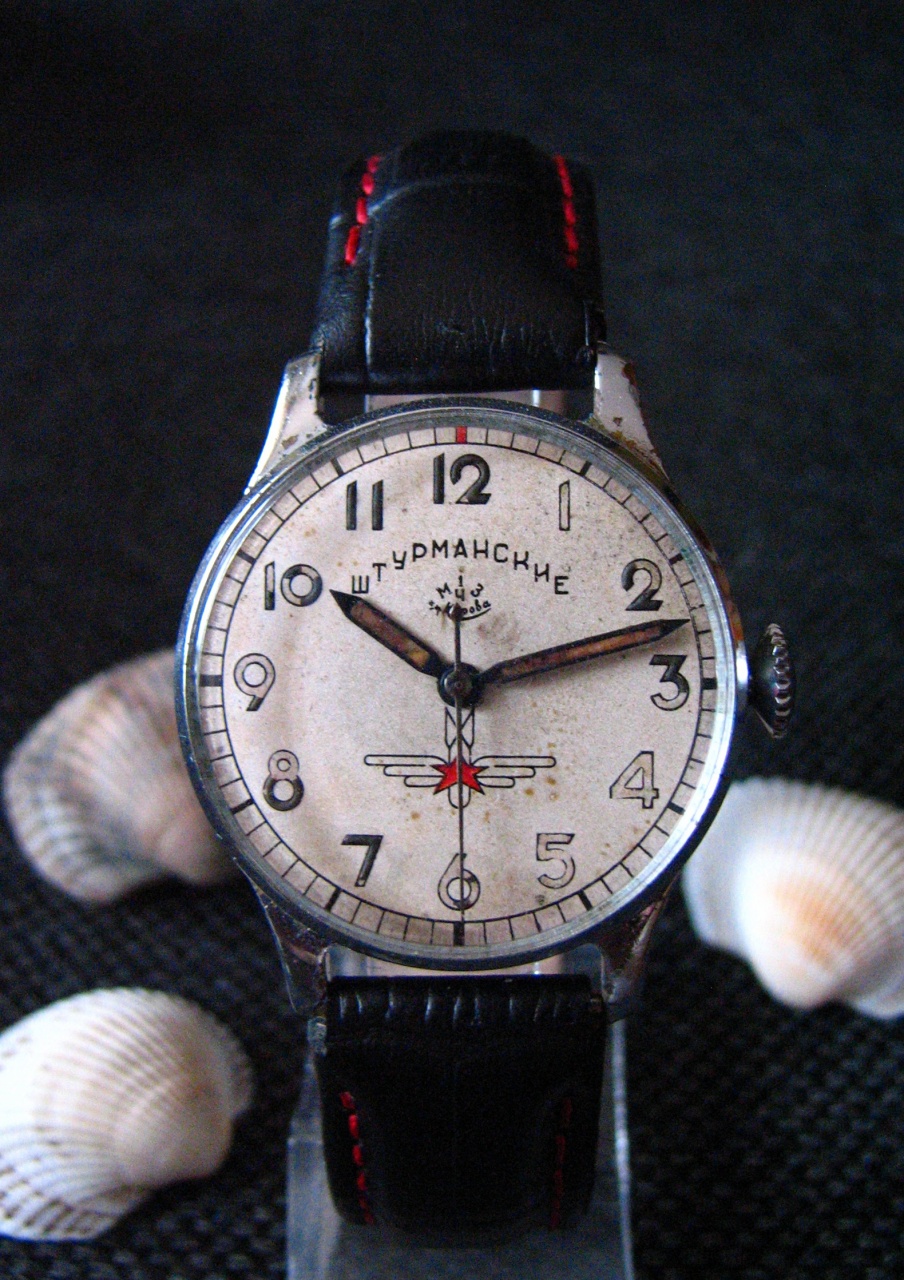

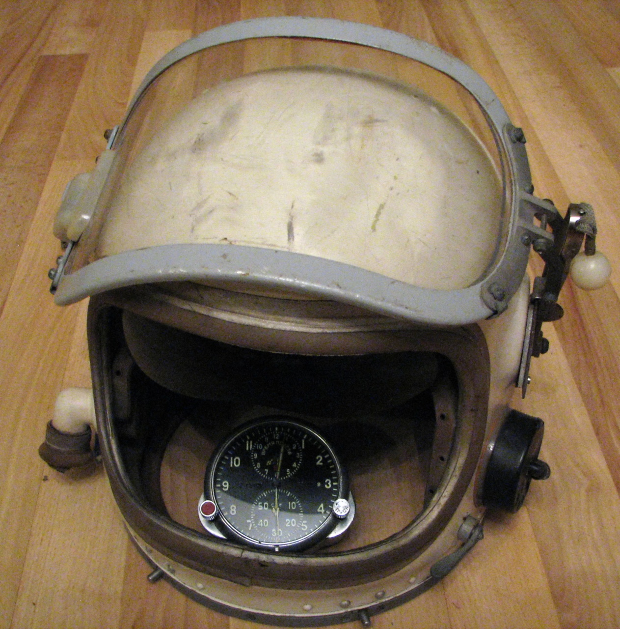

Решил мои в нормальном виде показать!Изначальный вид и фото механизма в начале темы. Дойдут руки ,подреставрирую светомассу!Ну и ...маленький довесочек!

Сообщение от zenit Посмотреть сообщение
ГШ-6 не очень маленький довесочек .
