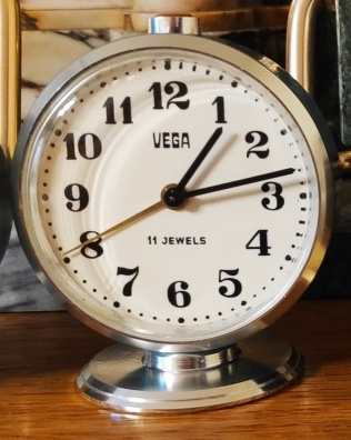

Vega, это вроде для Польши делали...
На последнем фото другие экспортные пр-ва 2МЧЗ.
На первом экспортный Витязь(РЧЗ).

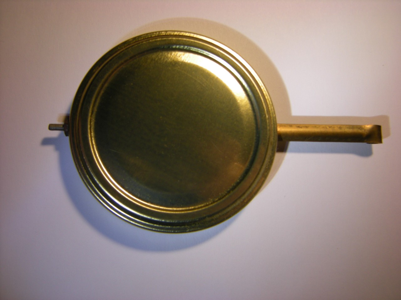

Я сделал так, по-простому, из полоски латунной жести, шпильки М3 и крышки от банки. Без изысков, из того, что было под рукой, но работают замечательно уже лет пять. Линза двигается вверх-вниз свободно, но без люфта, а вся регулировка производиться регулировочной гайкой.
