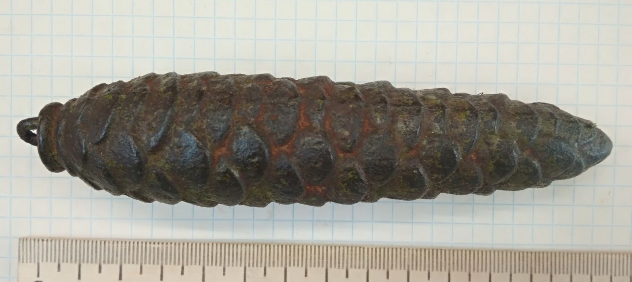

Спасибо. К сожалению ни цепей, ни гирь в комплекте не было при покупке.
Гири ранние вот такие. Чешуя на шишках тоже хорошо "прорисована" .Ушко не литое а проволочное. Цепи латунные.

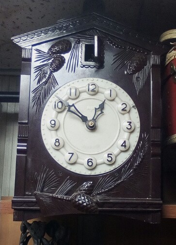

Попались мне часы с кукушкой очень ранние, точно самые ранние из имеющихся. Ниже опишу, почему я так считаю.
1. На циферблате надпись: Сердобский часовой завод (фото 1).
2. Массивные сплошные стрелки (фото 2).
3. Кукушка с ровным хвостом (фото 3).
4. Деревянные дверки на латунных петлях (фото 4).
5. Карболитовая панель с высокой детализацией и шишками с оттопыренными чешуями (фото 5.6.7).
6. Наличие шести отверстий на карболитовой панели, причем два из них "фальшивые", закрытые болтами с метрической резьбой и округлой шляпкой. (фото 8).
Недавно в Москве видел подобную (продается), подумал что из ранних, но теперь сравнивая два фото сразу видно что более поздняя : надпись уже Маяк, стрелки классические с прорезью, отверстий уже четыре и винты крест
Ну и детализация колонн тоже уже упрощена.
7. На боковых панелях корпуса имеются отверстия для щелей звуковых камер. Звуковые камеры прикручены на два шурупа. (фото 9).
8. Латунная шайба приклепана к составному рычагу. (фото 10).
9. Конструкция ветряка с тонким телом триба. ( фото 11, справа).
10. Профиль зуба анкерного колеса отличный от более поздних. (фото 12, слева).
Тоже захотелось такую раннюю. С такими шишками. Я смотрю они не так уж часто и попадаются. Есть подобная но чуть позднее выпуска. Стойки по бокам тоже более резные но шишки другие.
Из истории Сердобского завода.
3 ноября 1950года был составлен акт об изготовлении пробной партии из 15 "кукушек" с металлической передней стенкой. Это оказалось лишь началом работы на "кукушкой" конец цитаты.---Вот это действительно были самые ранние "кукушки" которые разве сохранились в музее завода(если таковой имеется. А массовое производство началось с 1955 года. У вас там штампа с датой ни где не видно?

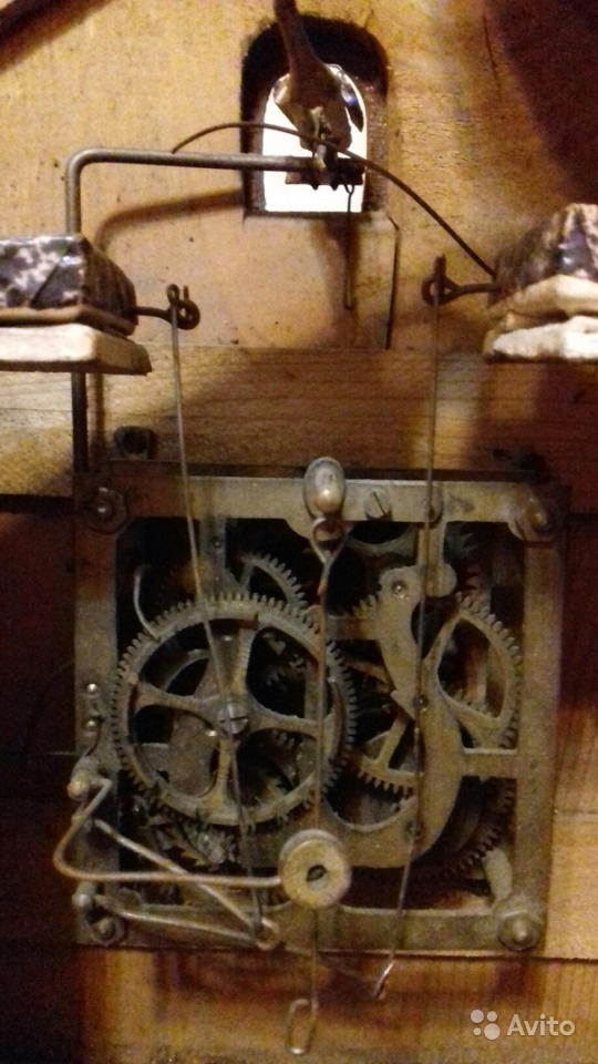

Помогите!!!
Люди !!!Помогите!!!Что заставляет кукушку высовываться?Желательно подробно и с видео(у меня кукушка в треугольном домике)

Сообщение от Alex20612 Посмотреть сообщение
На схеме не очень понятно ,хотелось бы попонятней для чайников (фото, видео)
Так разберите и посмотрите. Под рукой советской разобранной нет. Покажу на Шварцвальдской. Принцип тот же т.к. советская кукушка была скопирована с немецкой, по принципу работы.

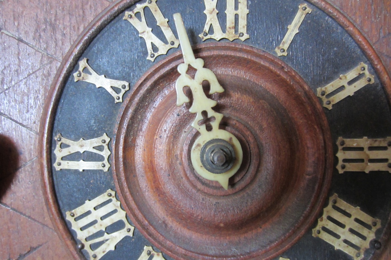

Надо тоже покричать Люди, помогите! АААаааа.... Из какой кости делали стрелки на шварцвальдских кукушках? Сохранилась только часовая, минутная канула в лету. Часовая оригинал, тонкая, пластичная, гнётся, кость.
