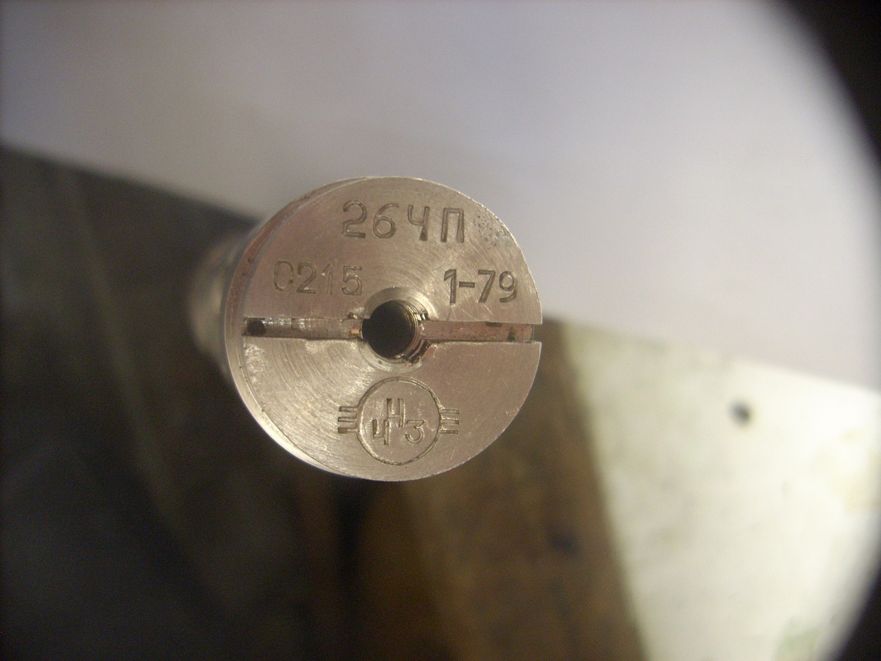

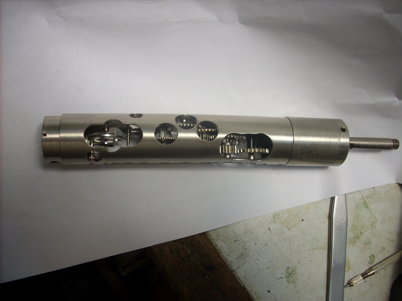

Доброго времени суток, уважаемые коллеги! Попал в руки прибор неизвестного назначения пр-ва Челябинского часового зваода (из военной техники, видимо). Не могли бы вы внести ясность?

Часовая трубка, вставлялась в скважину для активации исполнительного устройства - взрывателя, забора пробы с глубины, и т.д.

Подскажите, пожалуйста! Каким местом, если можно так выразиться, это устройство отдавало информацию? Из него торчит только один вал. Вероятнее всего, что он и заводной и через него происходит "общение с внешним миром"))) . И какая продолжительность хода от одной заводки?

Да, его сначала взводят, потом он медленно вращается и нажимает контакт. Как в микроволновке, в общем.
Продолжительность замерьте самостоятельно.
Про трубки есть книга Е.И. Левитан "Часовые механизмы дистанционных трубок". НКАП Оборонгиз, 1944, 324 страницы. Книга о конструкциях бомбовых таймеров.

Спасибо. Книга у меня есть где-то скачанная. Но там описаны немного другие конструкции. В моей трубке пружина, на взгляд, как у "рантовых" часов, поэтому я думаю, что должно хватать завода на неделю.
