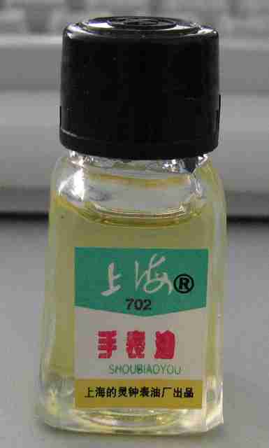

Аватар для somebody
somebody somebody вне форума
Регистрация: 04.09.2007
Адрес: Россия, Луганск
Сообщений: 160
Сказал(а) спасибо: 5
Поблагодарили 82 раз(а) в 17 сообщениях
Продолжаем разговор...
В наш город пришло вот такое масло (синтетика), есть два положительных отзыва о нём, один из них от продавца. Что скажет профессиональная общественность?
Ассортимент, масло
