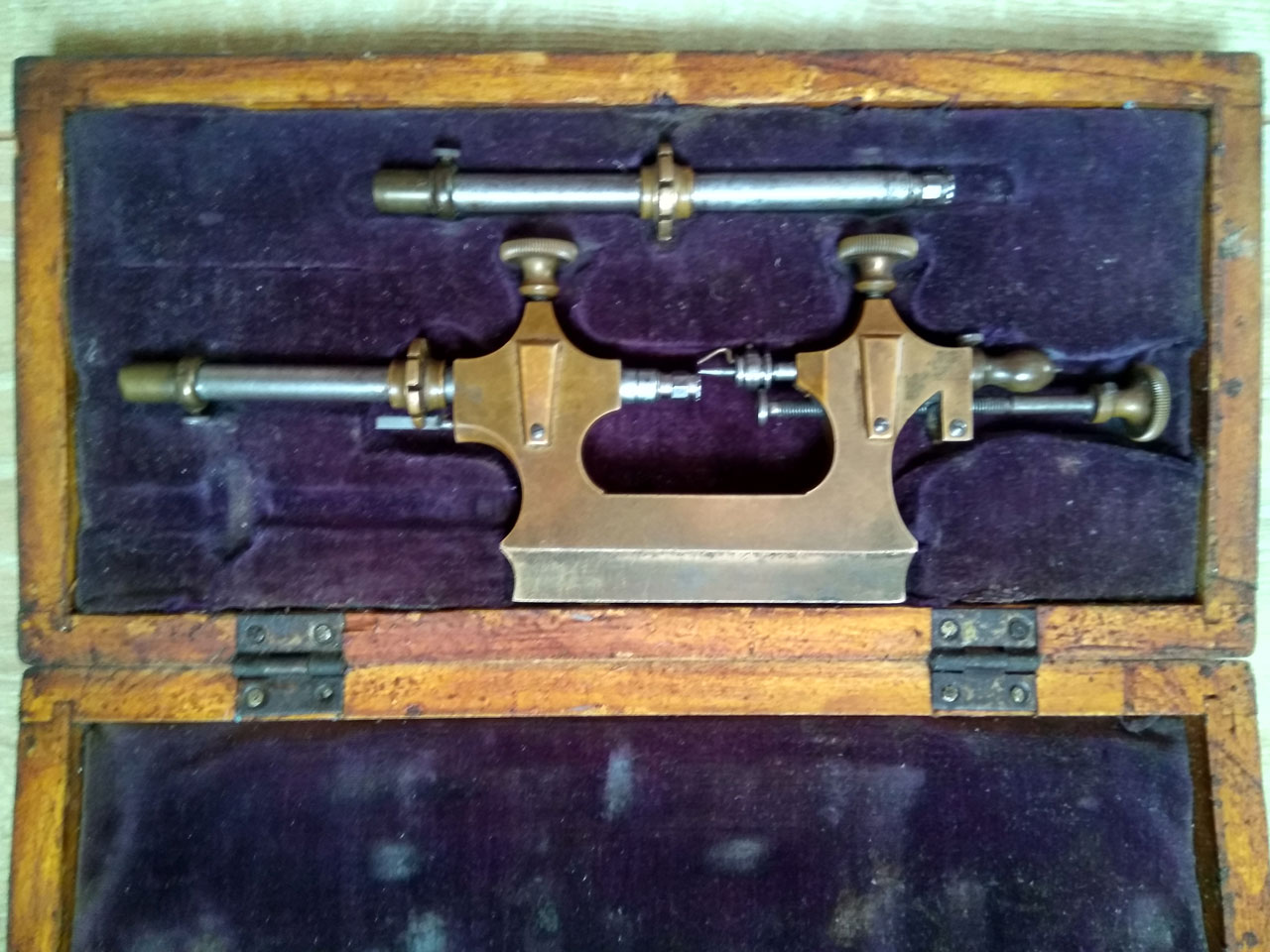

Добрый день, уважаемый Душан.
Приобрел цапф-машину, на станке выбито - GEORG JACOB LEIPZIG,
Столкнулся с той же проблемой - подскажите пожалуйста:
-- не могу вынуть ни одну из осей (не знаю как правильно называются) из станка - ни правую, где полочки для цапф, ни левую, где ролька для струны одета. Вообще не двигаются (бензином протирал).
Верхние винты, естественно, открутил. Почему это может быть? В интернете смотрел - вроде должны выходить свободно при открученных прижимных винтах. Применять усилие или тем более выбивать как либо эти оси - боюсь...
И если можно - еще интересует:
1 - все ли визуально в ней в порядке, по комплектности тоже вопрос - вроде не хватает еще одной оси со столом для полировки и размерной шкалы? если нужно - сделаю еще фото...
3 - насколько востребована такая машина при ремонте? Почитал наш форум, понял мнения форумчан (Андрея Бабанина к примеру), но Ваше отношение именно по данной машине для меня крайне важно.
4 - не поможете ли со списком литературы или хорошего видео по работе с данным агрегатом... Сам искал - но видимо запрос формирую неправильно (+на русском еще) - соответственно мало информации. (Вашу ссылку в посте #354 - посмотрел)
Заранее спасибо Вам за Ваши всегда максимально профессиональные советы...

Сообщение от AMFwatch Посмотреть сообщение
Добрый день!
Протиркой бензином ничего не достигаете. Надо станок целым погружать в керосин на ночь, возможно, даже дольше.
Чтобы оценить состояние инструмента, нам потребуются более подробные фотографии всех деталей, включая концы всех центров.
Я утверждаю однозначно, что этот инструмент необходим на всех уровнях обслуживания часов, как наручных, так и карманных. Конечно, нужен некоторый уровень опыта, и способность видеть, когда работа по цапфам необходима, а когда нет. Немало времени я потратил объясняя почему это так, например в теме, нажмите здесь, и не только там.
Худший враг часов - это трение, Jacot токарный станок - самый эффективный способ борьбы с ним. Если у Вас есть желание стать хорошим мастером часового дела, то запомните мои слова, и что в близком будущем Вы придете к выводу, что я был прав.
С уважением, Душан

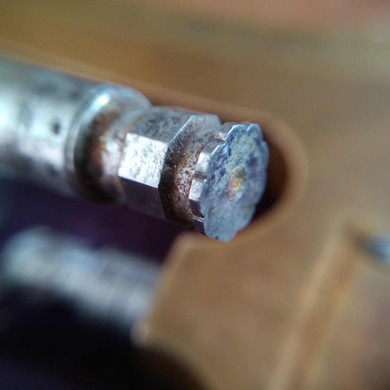

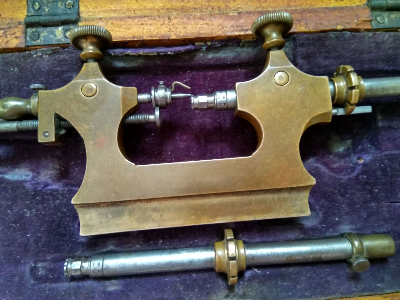

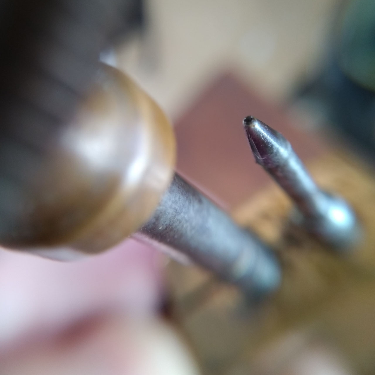

Спасибо, Душан.
Понял - конструктивно ничего оси не удерживает, просто "засохли" от времени - надо их "размочить".
Выкладываю фото - надеюсь, это хорошее состояние?
Как привести в порядок рабочие плоскости? - как зачистить, отполировать может? (похоже не только грязь, но и ржавчина немного есть - можно с ней бороться вообще?
Сначала, естественно, в часовом растворе буду мыть все как надо... но этого явно не достаточно будет.
Хочется инструмент привести в хорошее состояние.
Если нужны снимки еще каких-нибудь мест машины - я сделаю...
С уважением
Добрый день!
Нет! Никак не в часовом растворе, особенно если он на базе аммиака, стальные детали будут быстро ржаветь. Попробуйте найти керосин - газ для ламп, а если не найдете, то в авто магазинах возьмите Henkel - Loctite SblockTite и распылите им инструмент со всех сторон, несколько раз в течение не менее нескольких часов или пока все не освободится.
Из того, что я вижу, на фотографиях на стальных деталях присутствует гораздо больше грязи, чем ржавчины.
С уважением, Душан
