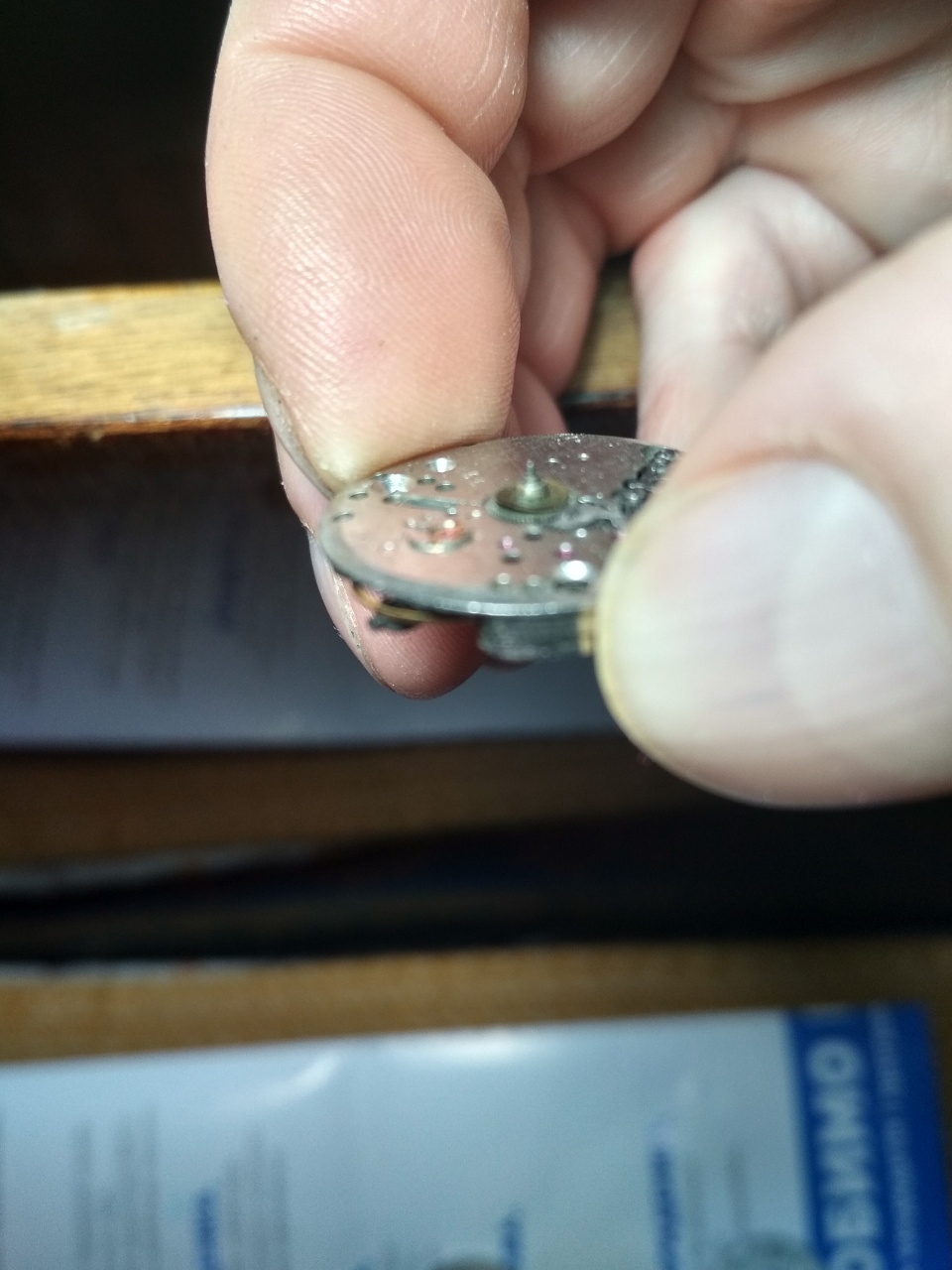

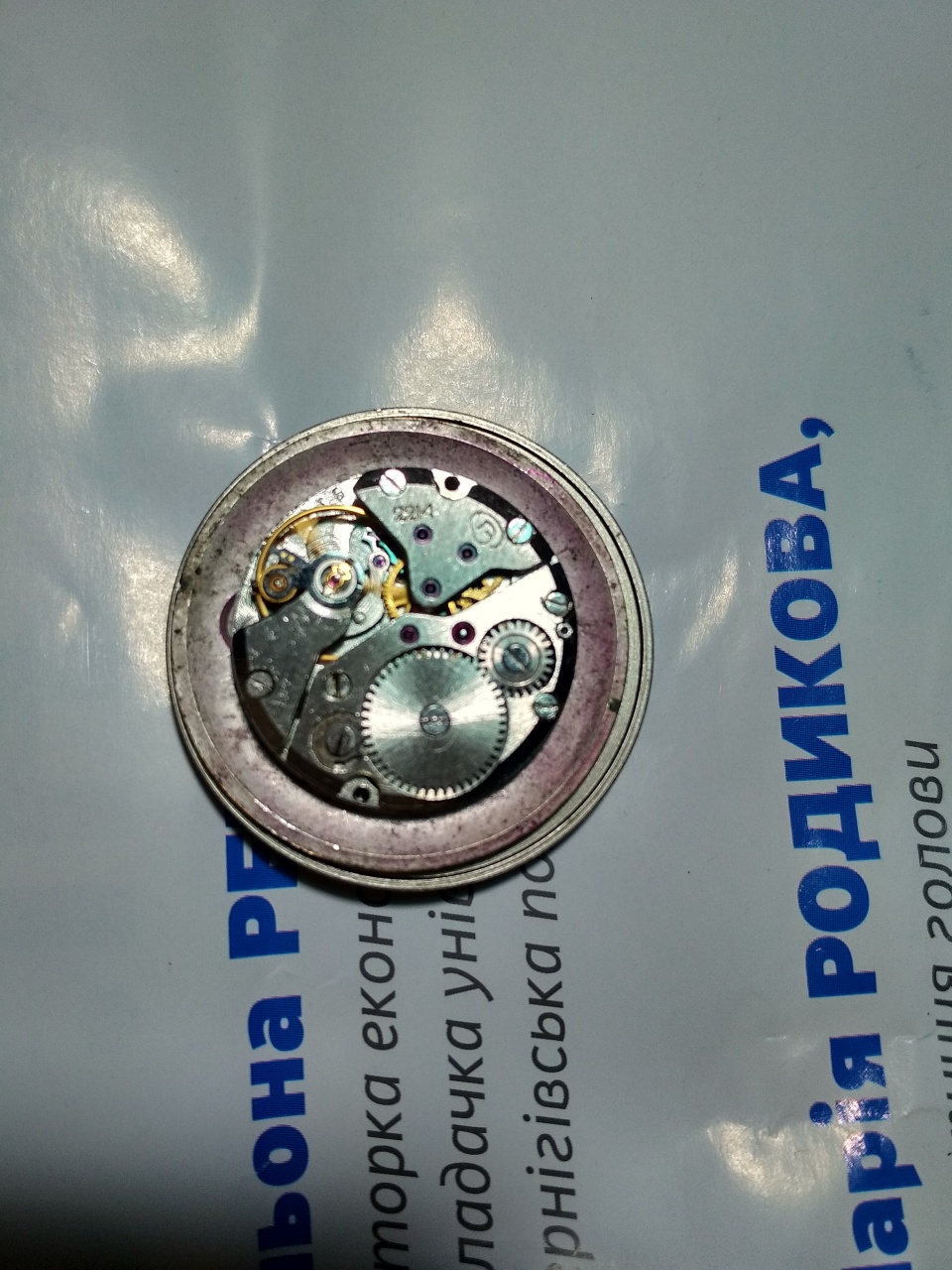

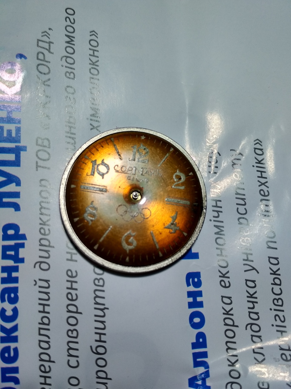

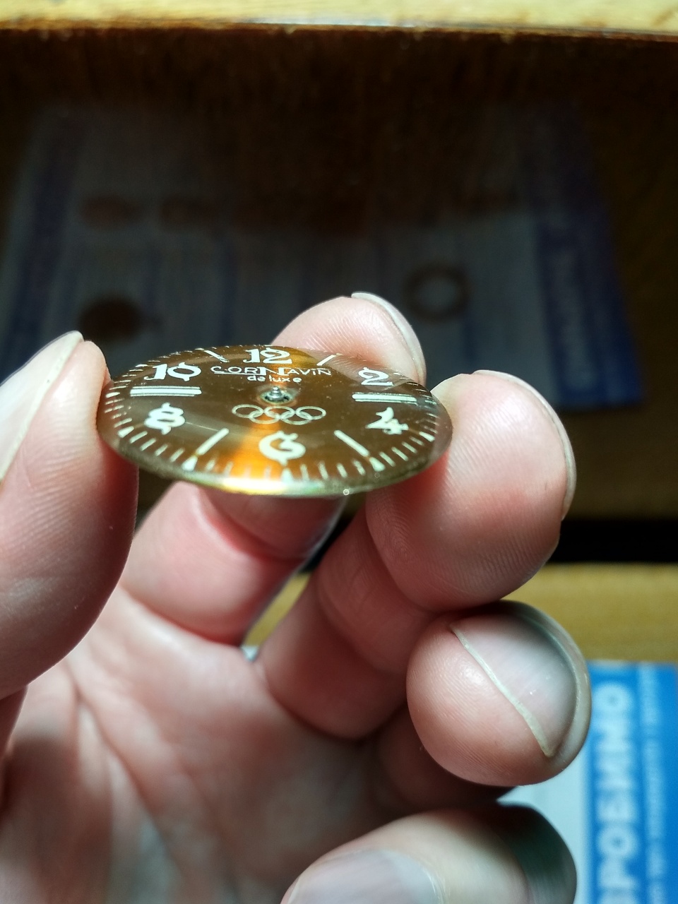

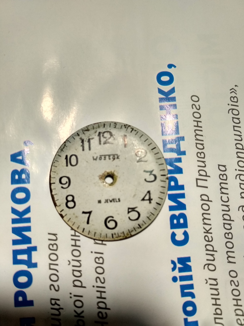

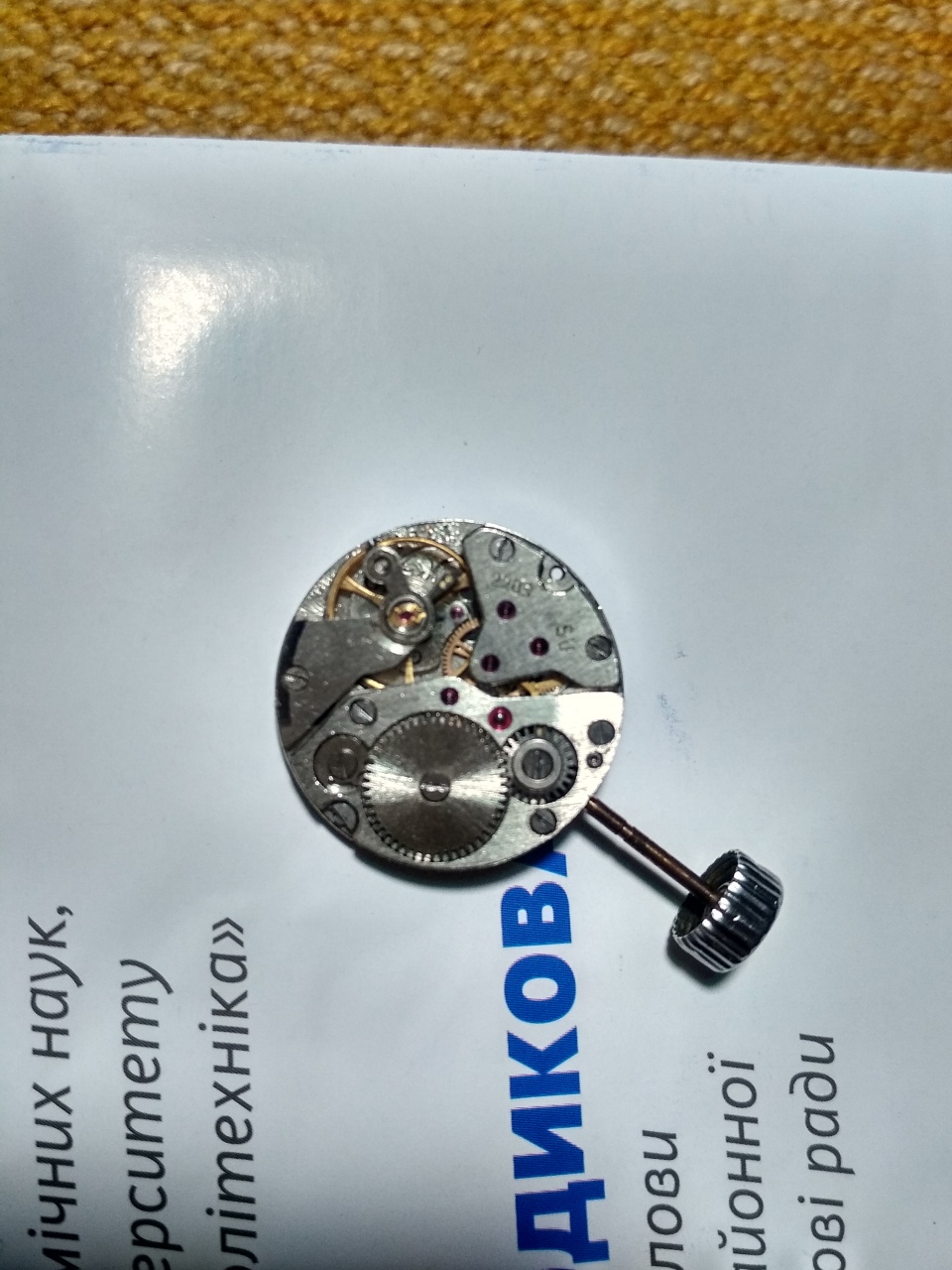

Замена циферблата
У меня есть командирские часы восток амфибия бочка с механизмом 2209(смотрите фото).
Но они не работают. И есть у меня часы восток 2214 которые работают(смотрите фото)
Я механизм 2214 поставил в циферблат бочка 2209(смотрите светло коричневый циферблат корнавим) и хотел родные стрелки от бочки поставить. Какое было моё удивление что оси для секундной стрелки на мехе 2214 нет(смотрите фото циферблат корнавим-я к нему сейчас поставил мех 2214). Или ось для секунды там есть, но я её не увидел(смотрите фото осей крупным планом обоих механизмов). И если на мехе 2214 нет оси для секунды, то можно её переставить с меха 2209. На фото оси для стрелок на мехе 2209 длиннее чем на мехе 2214(смотрите фото). Или я ошибаюсь?

Вообще механизм 2*14 отличается от 2*09 наличием / отсутствием календарного механизма. ЦСС и у тех, и у тех предусмотрена в конструкции.
может, привести в порядок 2209? ))
а по оси ЦСС - на 2214 она может быть просто сломана. Ее можно перекинуть с 2209, но оба механизма надо разбирать. Делать это надо умеючи. А если умеючи, то возвращаемся к "может, привести в порядок 2209?"
можно и ось ЦСС махнуть с 2209 на 2214, а можно сначала посмотреть, что там с 2209, почему он не работает
там сложного ничего нет

Ещё отличается высотой трибов, секундная ось как бы утоплена, нужна секундная стрелка с футером подлиннее.
Но может и сломали под корень.

2209 и 2214?
у 24хх - да, секундная ось утоплена. Но чтоб между 2209 и 2214 была такая разница - не замечал

Всем спасибо за ответы. Не получается у меня отремонтировать 2209 поэтому и решил поменять механизм на рабочий. Но рабочего 2209 у меня нет, а 2214 есть и несколько, только в тонких корпусах. А я колекционирую только часы с водозащитой(или с завинчивающейся заводной головкой). Если они не рабочие я их по возможности сам ремонтирую, потом ношу, а летом в них купаюсь в озере и в реке. Я только начинающий мастер по ремонту часов.
