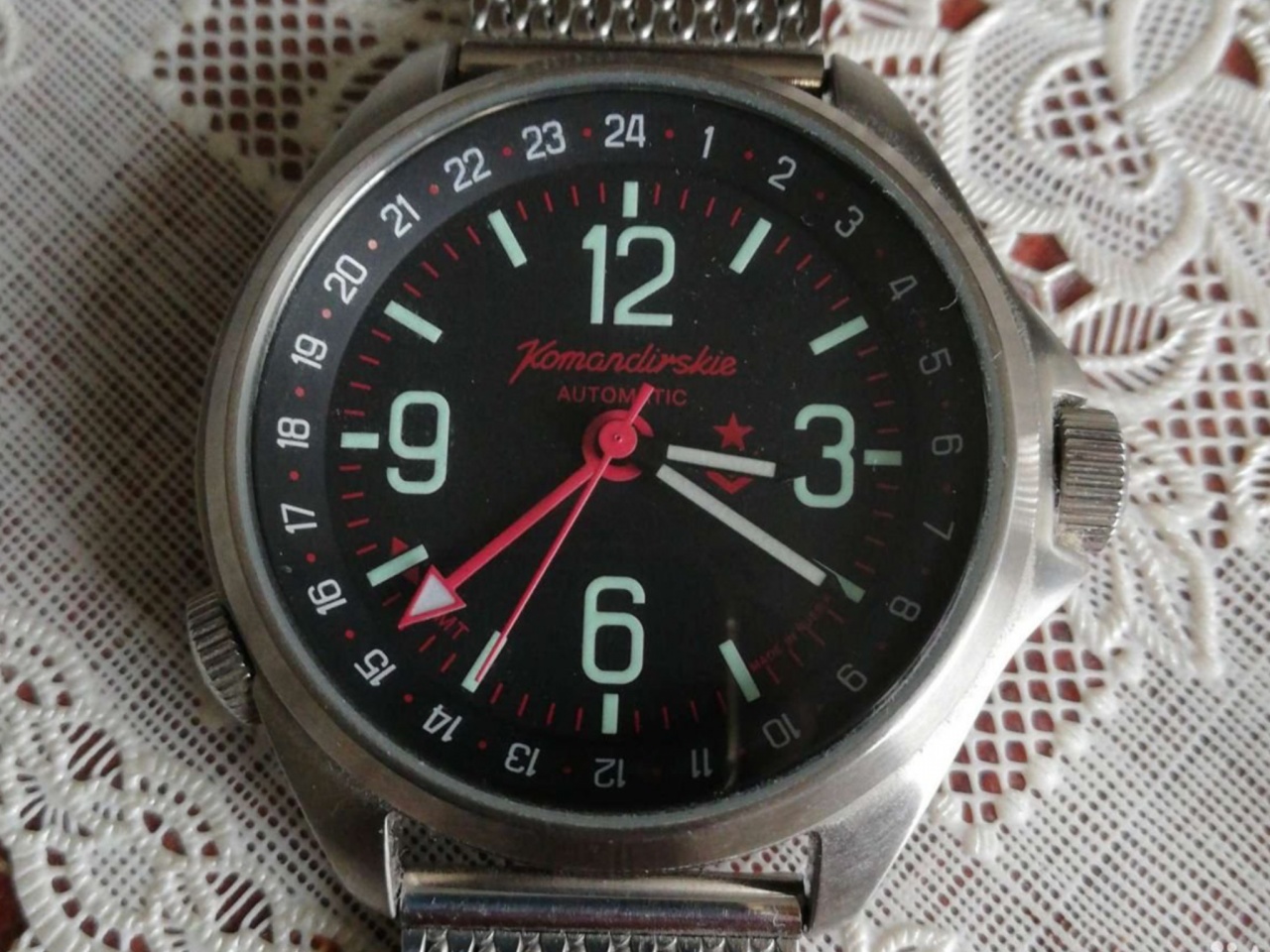

Подскажите, а встанет ли такой циферблат от этих часов в корпус 090-й ?
